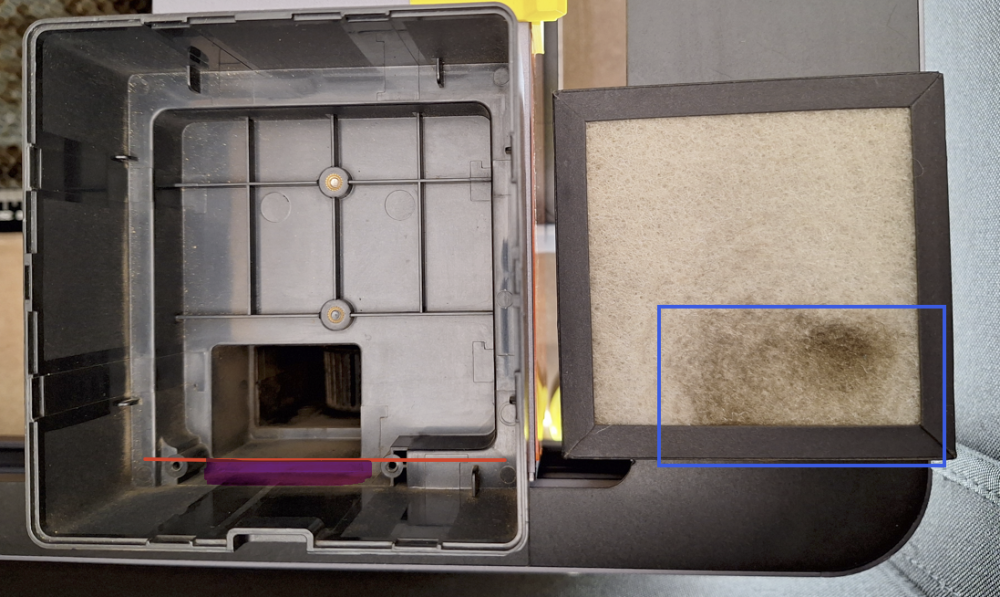

Toujours dans ma phase de test du laser Phecda 20W, je trouvais le système de filtration des fumées peu efficace. Je voyais nettement de la fumée sortie du filtre 🥴
J'ai démonté le filtre et je me suis aperçu qu'il y avait un espace entre la sortie du ventilateur et la cartouche filtrante qui n'était pas filtrée.(Zone en violet sous le trait rouge qui représente la position de la cartouche filtrante sur la photo)

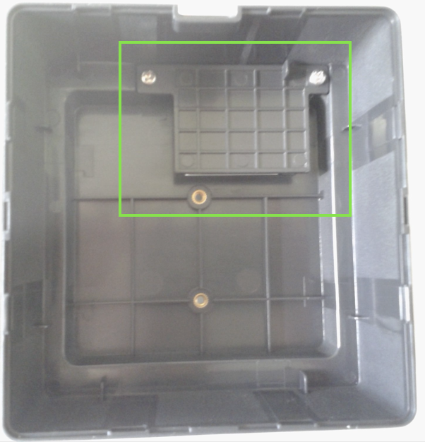

En fouillant sur le forum, j'ai trouvé une photo de l'intérieur du filtre faîte par @PPAC lors de la présentation du Phecda 10W, sur laquelle on voit une plaque au-dessus de la sortie du ventilateur. Plaque absente sur mon filtre.

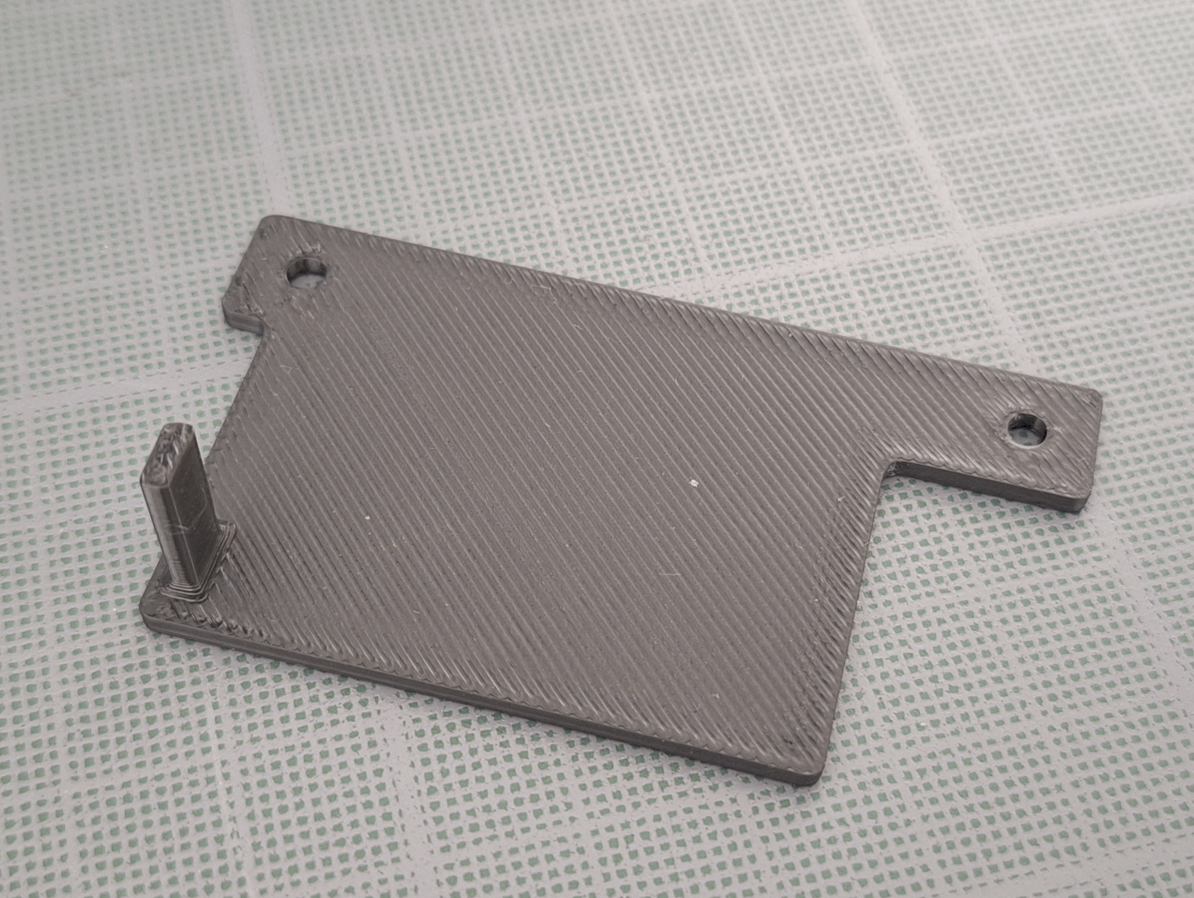

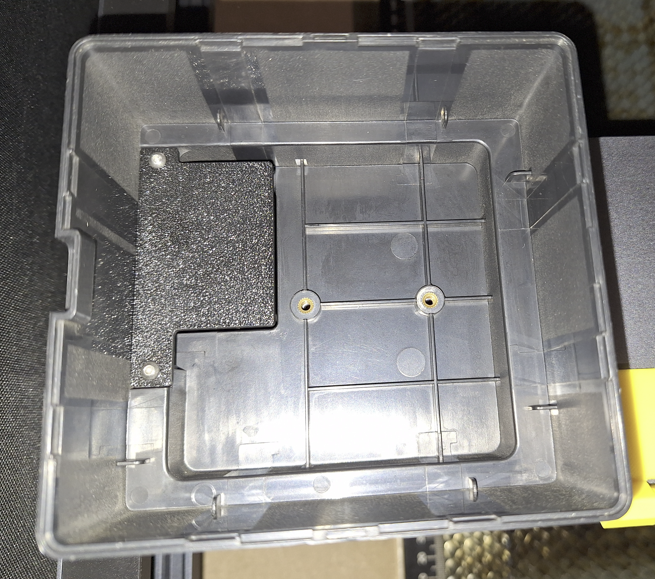

J'ai donc modélisé et imprimé une plaque vite faite sur ma P1S.
image.thumb.png.8419d3538473fdd1d59e4ff1f7cd60ce.pngimage.png.903f5c6e8867da09db99abc8be0b4452.png
Les fumées devraient maintenant toutes passer à travers le filtre.
A tester demain 🤞
