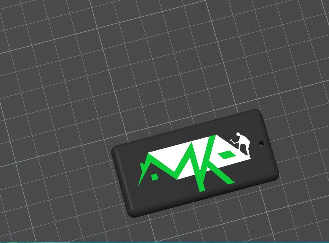

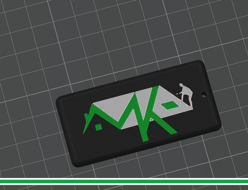

Regardez bien ces 2 captures, le couvreur à droite a perdu son marteau au tranchage. On voit bien le contour dans le noir mais pas de blanc qui vient s'y ajouter.
Prusaslicer le fait pourtant mais on n'a pas les profils pour les imprimantes Bambu Lab.
Quelqu'un a une idée ?
Bambu Studio utilise le mode de tranchage (wall generator) classique par défaut,  il faut le mettre en "arachne" (premier onglet)
Option "print thin wall" à activer aussi éventuellement.

Merci aifol,
En effet, on voit directement la différence
  • Motard Geek changed the title to Slicer Bambu Studio et partie qui disparait au tranchage
En fait, ça fonctionne parfaitement pendant l'impression mais sur la fin cette méthode rebouche ce qu'elle a fait sur les couches inférieures, ce n'est pas mieux en définitive.
Une autre idée ?
