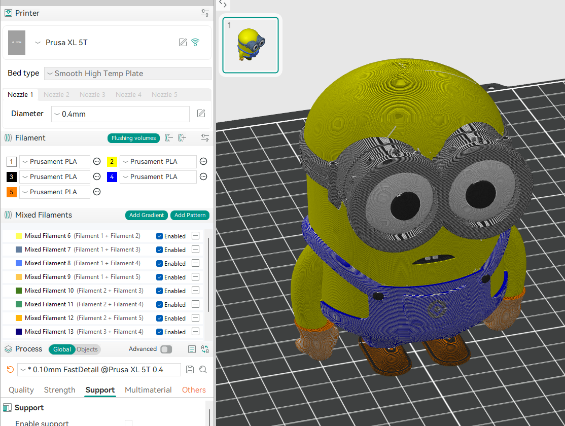

Petit test vite fait de tranchage

Vraiment dommage que je ne sois pas chez moi ce week-end, mais je pense qu'en rentrant je vais tenter un minion comme ça juste pour voir (avec les supports bien sûr) :
Couleurs de base : Blanc, Noir, Jaune (c'est un minion après tout), Bleu (france) et Orange.
Avec ça je peux décliner le gris des lunettes et la couleur jeans de la salopette, et aussi les nuances de beige/marron pour les gants et les chaussures (y'a le logo aussi qui a une autre couleur).
Donc au total 5 couleurs de base pour une impression de 8 couleurs si je compte bien. C'est pas mal pour commencer.
