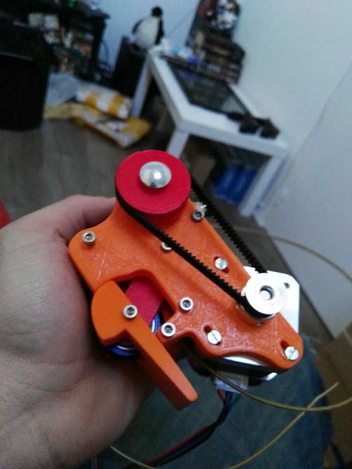

calagan57 Posté(e) Janvier 11, 2017 Partager Posté(e) Janvier 11, 2017 Bonjour à tous! Voilà je construis actuellement une corexy avec cet extrudeur en bowden. Les moteurs sont des Nema17 40N.cm. le driver de l'extrudeur est réglé à 1/16 de pas avec une tension 0.9V. quand je lance une extrusion de filament j'entends des "clacs" réguliers... je me suis rendu compte que c'est le moteur qui ne suis pas...il tourne un peu puis dès que ça devient trop difficile (j'imagine) il "clac" et l'arbre/roue dentée fait 1/4 de tour en arrière et ainsi de suite... j'ai pensé que le filement était trop serré entre la gear et la poulie d'entrainement mais si je dévisse ça n'entraine plus rien... Biensur j'ai changé la buse des fois qu'elle soit bouchée mais le filament sort bien. J'ai aussi acheté et testé des gear de MK7 et MK8 mais rien n'y fait, ça "saute" toujours... Ce soir je pense régler le driver en 1/2 pas récupérer le couple maxi du moteur. J'ai aussi commandé un http://nema17 avec 59N.cm histoire de voir si c'est le moteur qui est vraiment limite... Des idées, des pistes? Merci à vous! Lien vers le commentaire Partager sur d’autres sites More sharing options...
ploupiploup Posté(e) Janvier 11, 2017 Partager Posté(e) Janvier 11, 2017 Bonjour, Chaleur de buse pas suffisante, boursoufflure au bout du filament qui l'empèche de rentrer dans la partie de chauffe ou filament pas assez "compresser dans le bowden qui ferait ripper les dents ? peut être Lien vers le commentaire Partager sur d’autres sites More sharing options...

meercura Posté(e) Janvier 11, 2017 Partager Posté(e) Janvier 11, 2017 J'avais le même type d'extrudeur sur mes deux imprimantes , j'ai essayé d'augmenter le tension etc ... Toujours un truc qui merde Au final je suis passé aux extrudeur à roue ou courroie et pour le moment j'en suis satisfait , même si ce n'est pas parfait (Retract trop lent à mon gout ) Lien vers le commentaire Partager sur d’autres sites More sharing options...
Donovan-88 Posté(e) Janvier 11, 2017 Partager Posté(e) Janvier 11, 2017 +1 pour l'extrudeur type Greg's Wade avec roues ou courroie. Pas de problème de couple. Lien vers le commentaire Partager sur d’autres sites More sharing options...

Donovan-88 Posté(e) Janvier 11, 2017 Partager Posté(e) Janvier 11, 2017 Les greg's wade à courroie sont les mêmes que ceux à pignons sauf que tu imprime juste la poulie à la place. Lien vers le commentaire Partager sur d’autres sites More sharing options...
meercura Posté(e) Janvier 11, 2017 Partager Posté(e) Janvier 11, 2017 (modifié) il y a 36 minutes, calagan57 a dit : @meercura: merci pour la réponse! j'ai vu ton extrudeur je reluque dessus justement! c'est le gunquelquechose Compliquer à imprimer? Matos "exotique" à acheter Non ce n'est pas le Gunstruder (il a la particularité d’utiliser la courroie pour pousser le fil donc aucune trace de dents sur le fil ): même si j'en ai aussi fait un : Mais j'ai eu un soucis avec il me casse le fil à l’intérieur après quelque minute d'impression... Il faut que je le démonte pour regarder se qui cloche ^^ http://www.thingiverse.com/thing:1247952 Sinon comme le dit @Donovan-88 il s'agit d'un extrudeur de type Greg's wade : en matériel il faut une courroie gt2 100 dents 200 mm https://fr.aliexpress.com/item/Free-Shipping-3d-printer-belt-closed-loop-rubber-GT2-timing-belt-200-2GT-6-teeth-100/32368990930.html?spm=2114.13010608.0.0.O74dLZ et une poulie 20 dents GT2 : https://fr.aliexpress.com/item/5pcs-Lot-GT2-Timing-Pulley-20teeth-20-teeth-Alumium-Bore-5mm-fit-for-GT2-belt-Width/1802541193.html?ws_ab_test=searchweb0_0,searchweb201602_2_10065_10068_10000009_10084_10083_10080_10082_10081_10110_10111_10112_10060_10113_10062_10114_10056_10055_10037_10054_10033_10059_10032_10099_10078_10079_10077_10000012_10103_10073_10102_10000015_10096_10052_10053_10107_10050_10106_10051-10051_10033_10037_10077,searchweb201603_9,afswitch_3,single_sort_0_default&btsid=13f87592-759d-46ed-afff-a4bc7047ff9c Sinon si tu cherche des modèles tu tape : Belted Extruder / Geared extruder par exemple sur Thingiverse tu va en trouver des tonnes http://www.thingiverse.com/search/page:2?q=belted+extruder&sa= Modifié (le) Janvier 11, 2017 par meercura Lien vers le commentaire Partager sur d’autres sites More sharing options...

meercura Posté(e) Janvier 11, 2017 Partager Posté(e) Janvier 11, 2017 (modifié) il y a 19 minutes, calagan57 a dit : merci à vous! @meercura: tu peux stp me donner le lien de ton modèle exactement histoire que je me complique pas la tâche (vais l'imprimer dans une boutique)? tu le fixes comment sur le châssis? merci! Pas juste un liens alors ^^ : La base est celui la que j’imprime sans la roue et l'engrenage : http://www.thingiverse.com/thing:1359717 Ensuite je prend la roue ici : http://www.thingiverse.com/thing:1038554/#files J'ai pris la : GT2_Pulley_86T-20T.stl Il y a un système de fixation d'origine sur l'extrudeur pour les profilé aluminium , perso n’étant pas en profilé alu j'utilise le support du gunstruder : support_moteur_alu.stl http://www.thingiverse.com/thing:1247952/#files Il faut aussi en plus de la courroie et de la poulie une hobbed bolt : https://fr.aliexpress.com/w/wholesale-hobbed-bolt.html?initiative_id=SB_20170111040345&site=fra&groupsort=1&SortType=total_tranpro_desc&g=y&SearchText=hobbed+bolt Je l'utilise depuis début Décembre et je n'ai rencontré aucun soucis après environ 2Kg de pla utilisé . Modifié (le) Janvier 11, 2017 par meercura Lien vers le commentaire Partager sur d’autres sites More sharing options...
