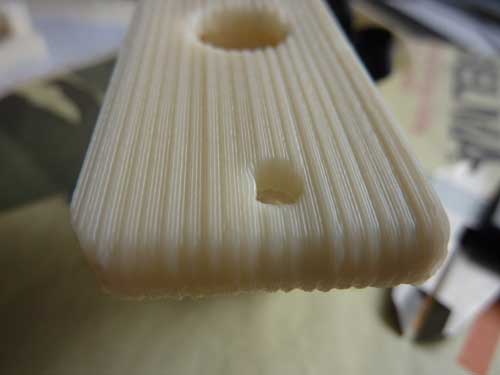

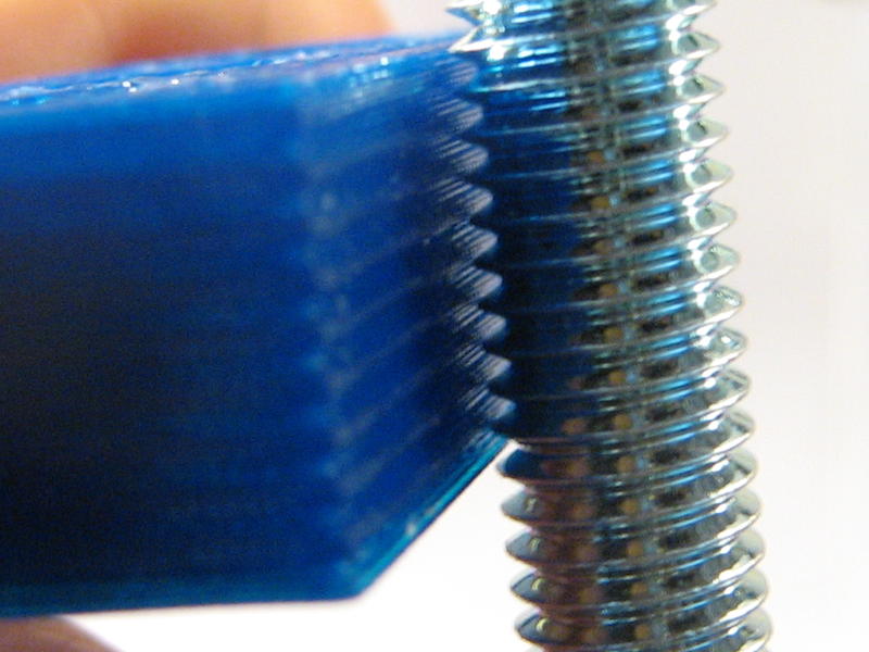

t.valette Posté(e) Janvier 12, 2017 Partager Posté(e) Janvier 12, 2017 Bonjour, J’ai lu dans différents forums que certains ont changé les tiges filetées de l’axe Z (vertical) par des vis «trapézoïdales » voire même par des « vis à billes ». Avec un ou deux boulons avec un ressort entre les deux. J’aimerais savoir l’utilité de ce genre de chose @+ Thierry Lien vers le commentaire Partager sur d’autres sites More sharing options...
Donovan-88 Posté(e) Janvier 12, 2017 Partager Posté(e) Janvier 12, 2017 Salut, Il me semble que c'est pour éviter le wobble. Voici deux images de google pour illustrer : Lien vers le commentaire Partager sur d’autres sites More sharing options...
