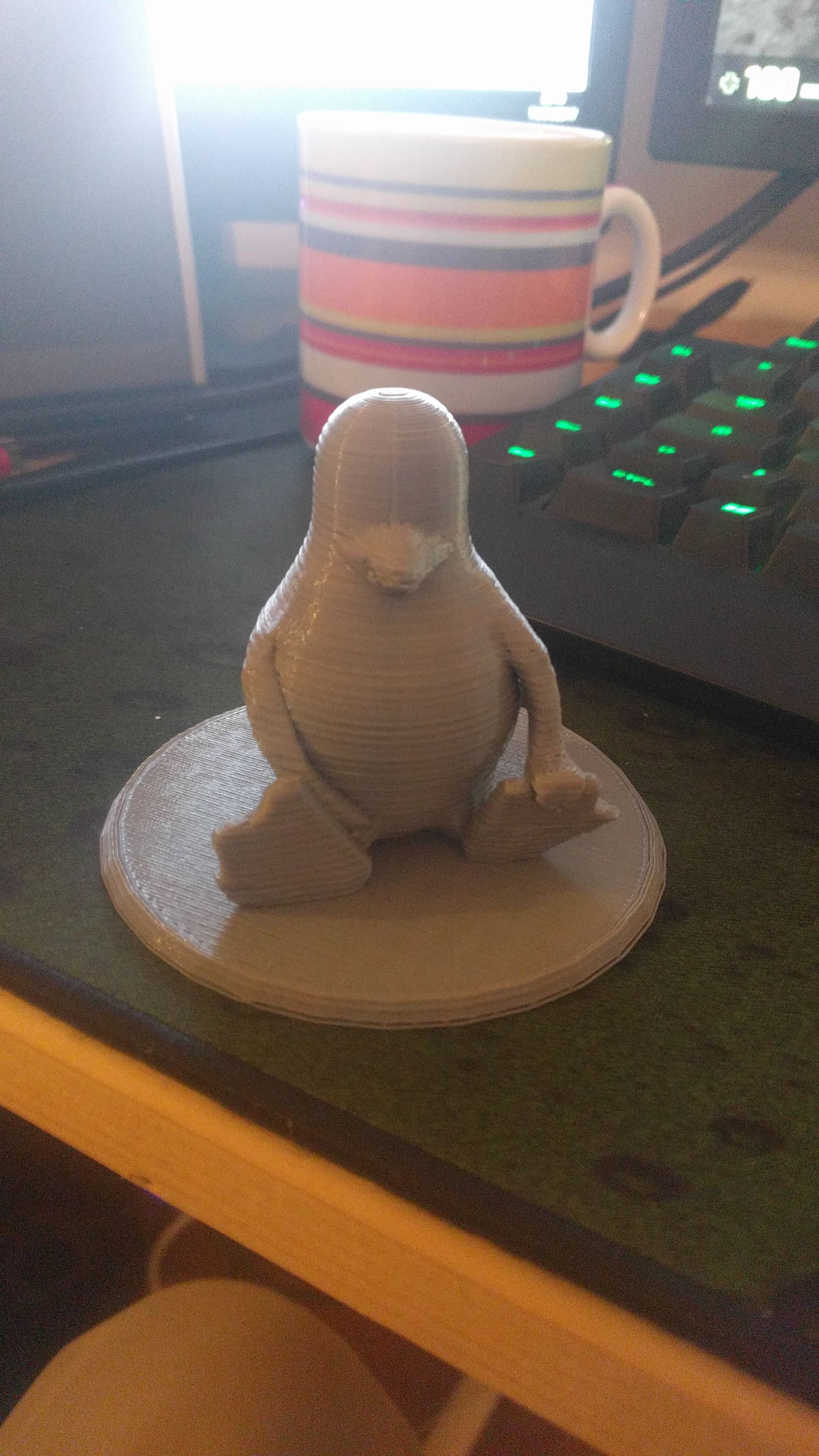

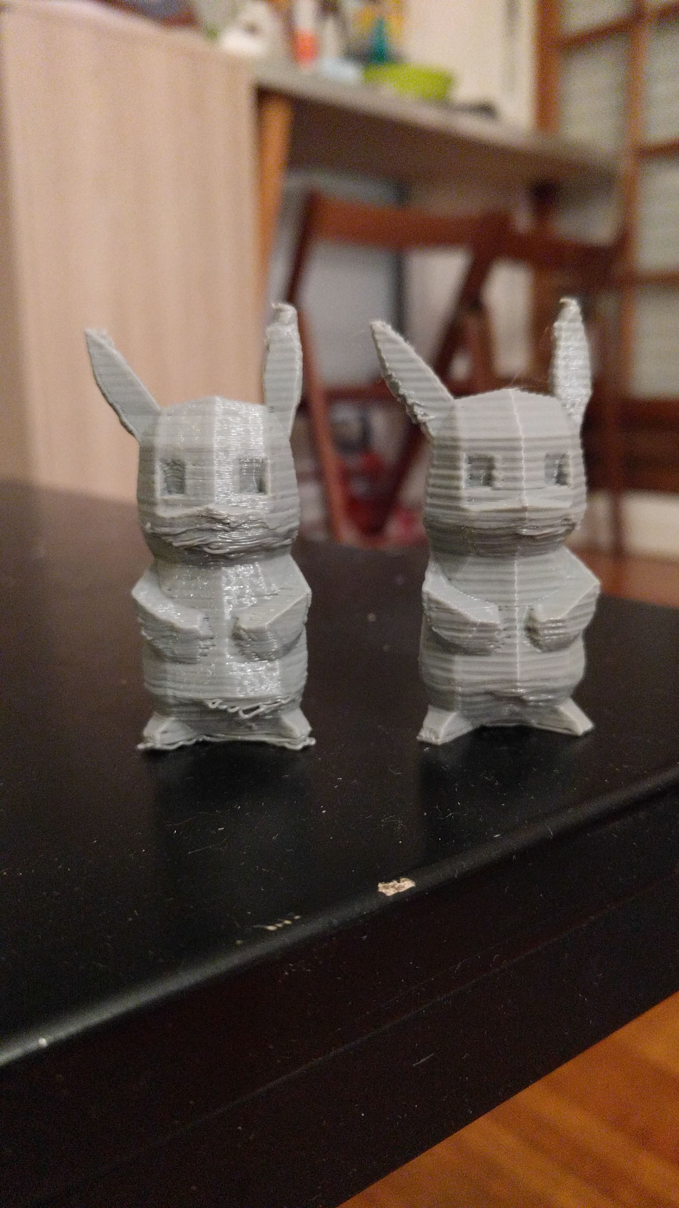

los_renegados Posté(e) Janvier 12, 2017 Partager Posté(e) Janvier 12, 2017 Bonjour à tous! Pour le moment j'ai passé plus de temps sur le chat que sur le forum, je viens vous faire un petit retour sur mon imprimante, et en même temps demander vos conseils J'ai une Geeetch Prusa i3 pro B depuis maintenant 2 semaines, apres pas mal de temps pour réussir à la faire fonctionner et à réajuster les pièces chinoises elle a enfin commencé à travailler avec le logiciel Reptier-host, et Slic3r! Un grand merci a tous ceux qui m'ont aidé sur le chat pour commencer Pour le moment le seul filament que j'ai est du PLA de la marque BQ en 1,75mm, voila les premières impressions que j'ai pu faire : Celui de gauche est le tout premier, à une temperature de 190 et plateau a 65, ensuite j'ai imprimé une pièce pour guider l'air du ventilateur vers la buse, le pikachu de droite est le résultat avec cette modification et une température plus faible, 180 degrés. Pour ce qui est du temps d'impression, il faut compter 1h pour un Pikachu. Ensuite j'ai eu pas mal de soucis au niveau de la première couche qui n'ont été résolus qu'après un nettoyage du plateau a l'acétone + une couche de laque pour cheveux, maintenant plus aucun problème de décollage pendant l'impression La dernière impression en date est celle la : Pour celle ci j'étais à une température de 185, je garde quand même des défauts au niveau du bec, et en général au niveau des couches qui "sécartent" vers l'exterieur, j'ai souvent des traces voir même des endroits ou ça bave un peu et ou l'on peut voir le fil distinctement. Je vais réimprimer un duct pour l'air, le premier que j'ai fait n'est pas très bien imprimé mais a quand même amélioré les choses! Je pense aussi avec un problème de débit, sur le pingouin j'ai des couches qui ne sont pas parfaitement collées et qui me donnent l'impression d'un manque de matière... Si vous voulez des infos en plus sur cette imprimante n'hésitez pas à demander, et pour mes problèmes je prends tout vos conseils Lien vers le commentaire Partager sur d’autres sites More sharing options...
ploupiploup Posté(e) Janvier 12, 2017 Partager Posté(e) Janvier 12, 2017 Bonjour, Pour vos couches "pas parfaitement collées" et votre impression de manque de matière, je pense que votre température est trop faible. Des petits fils de matière dans une partie "vide" ce serait votre retract, moi sur mes pièces je m'en soucis peu du moins je ne les ai pas supprimés complètement, un petit coup de cutter et ce n'est plus là. Pour vos "couches qui s'écartent", cela s'appelle du wobble, il existe sur le net et notamment sur Thingiverse une multitude " d'antiwobble" , revoir aussi le montage de votre bati et de vos tiges si c'est bien monté et solide. 1 Lien vers le commentaire Partager sur d’autres sites More sharing options...
los_renegados Posté(e) Janvier 12, 2017 Auteur Partager Posté(e) Janvier 12, 2017 Merci pour ces infos! Concernant le wooble ce ne n'est pas ce que j'observe, du moins si je me base sur ce que l'en ai compris, sur une forme en V je vais avoir des defaults, mais pas sur une forme en ᴧ, et sur une forme droite pas de problèmes non plus. Au niveau du pikachu de droite le default se trouve entre les pattes et les "fesse", entre le torse et le cou, au niveau du nez. Dans les zones ou il faut élargir l'endroit ou l'imprimante pose le fil en gros... Je sais pas si c'est très clair ce que je raconte... Lien vers le commentaire Partager sur d’autres sites More sharing options...
azbloc Posté(e) Janvier 12, 2017 Partager Posté(e) Janvier 12, 2017 non c'est pas clair, ce qu'il est par contre c'est que tu à vraiment du Wooble . 1 Lien vers le commentaire Partager sur d’autres sites More sharing options...
RugbyGoth Posté(e) Janvier 12, 2017 Partager Posté(e) Janvier 12, 2017 Bonjour, Tu pourras trouver ici toutes les astuces que j'ai glané pour la Pro B : Tu verras que le wobble on a réussis à l'éliminer presque parfaitement en changeant quelques pièces Bon courage et bienvenu dans la famille! 1 Lien vers le commentaire Partager sur d’autres sites More sharing options...
Arno191 Posté(e) Janvier 14, 2017 Partager Posté(e) Janvier 14, 2017 Le 12/01/2017 at 12:42, los_renegados a dit : Merci pour ces infos! Concernant le wooble ce ne n'est pas ce que j'observe, du moins si je me base sur ce que l'en ai compris, sur une forme en V je vais avoir des défauts, mais pas sur une forme en ᴧ, et sur une forme droite pas de problèmes non plus. Au niveau du pikachu de droite le défaut se trouve entre les pattes et les "fesse", entre le torse et le cou, au niveau du nez. Dans les zones ou il faut élargir l'endroit ou l'imprimante pose le fil en gros... Je sais pas si c'est très clair ce que je raconte... je pense que ton filament de plastique n'a pas u suffisamment le temps pour refroidir avent la couche suivante, il faudrait refroidir ton impression, tu devrais voir une amélioration. Lien vers le commentaire Partager sur d’autres sites More sharing options...
los_renegados Posté(e) Janvier 15, 2017 Auteur Partager Posté(e) Janvier 15, 2017 Pour le moment j'ai imprimé et ajouté les anti wooble, voila la dernière impression, je reste dans le thème, c'est le petit bulbizare Je l'ai un peu poncé car toujours les mêmes défauts qui font des bosses et des traces de fil... Lien vers le commentaire Partager sur d’autres sites More sharing options...
RugbyGoth Posté(e) Janvier 16, 2017 Partager Posté(e) Janvier 16, 2017 Regardes de près tes coupleurs de tiges filetées... si tu constates qu'ils font des zigzag alors tu as un défaut d'alignement et les anti wobble n'y peuvent rien, les miens étaient clairement pourris. Remplaces les par ça: http://www.thingiverse.com/thing:1956622, perso ça a quasi complètement réglé le problème. Lien vers le commentaire Partager sur d’autres sites More sharing options...
