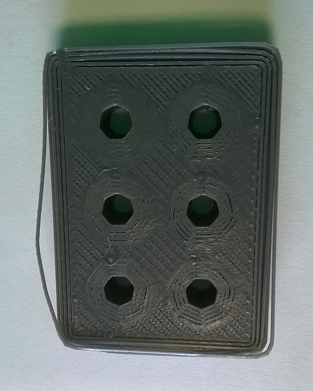

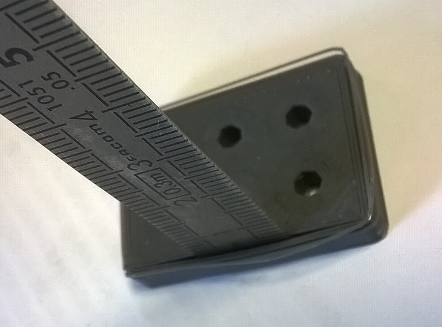

Je recherche des utilisateurs de cube 3 pour partager sur mes problème d'impression.
J'ai la machine depuis décembre 2014.
Aujourd'hui je suis partagé entre problème de réglage, de conception ou de l'imprimante.
Le SAV Cubify est assez peu réactif, je suis persuadé que vous serez meilleur ;)
Quand j'imprime en PLA (densité fort ou solide, couche 0.2 ou 0.07 mm), le filament est bien lié sur Z mais les couches qui forment le contour ne le sont pas.
Mes pièces sont des 1000 feuilles indigestes !
J'ai aussi des problèmse de buses bouchées, le SAV doit m'envoyer une cartouche de rechange depuis 5 semaines et je n'ai toujours rien. Ils sont constamment en rupture, je ne peux même pas racheter du PLA !
Avez vous déjà rencontré ce problème ?
Sur quoi agir pour le résoudre ?
