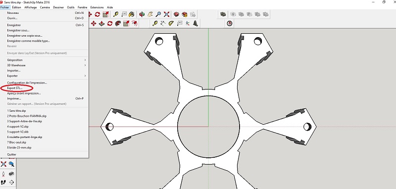

Pour exporter il ne faut pas faire fichier --> exporter et sélectionner stl (ça n'existe pas), mais fichier --> export as stl (en ayant sélectionné avant ce que tu veux exporter si la casse en question est biffée).

Je  n'ai pas la voie que tu indiques. Ma version : sketchup 8.0.14346
Regarde dans fichier, export stl ( sous export de mémoire)
edit : @azbloc tu es sûr de toi ? chez moi j'ai la 2017 et il n'y a pas l'export en stl de base.

le fait que tu utilises Skechup Make explique peut-être cela. Je vais tenter un téléchargement
well... installation de sketchupmake2017 avec succès, installation du plugin stl avec succès.

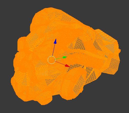

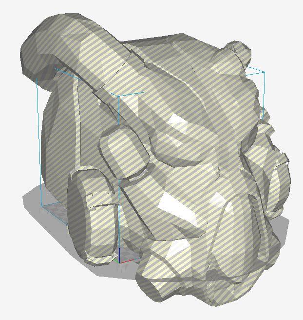

En premier lieu j'ai extrait d'un jeu un casque pour le robot Inmoov, j'ai converti le fichier d'origine (bien défini) obj en stl pour l'importer dans sketchup, je l'ai donc redimensionné pour s'adapter ...(capture 1)
Une fois les bonnes dimensions je reprends le fichier obj d'origine que je redimensionne sous cura pour voir ;) (capture 2)
mais des que j'exporte le stl depuis sketchup j'obtiens ça ... (Capture 3)

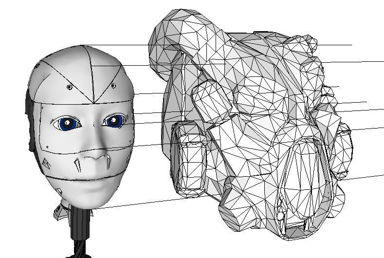

Sous blender je reprend le fichier exporté de sketchup. (Capture 4)

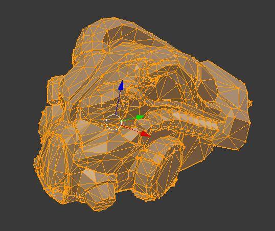

Je subdivise (Capture 5) quand je reviens à objet mode c'est comme si je n'avais rien fait ...
J'exporte en stl et retour à Capture 3 niveau résultat ...

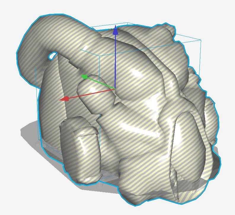

Salut, sous Blender il faut que tu selectionne tout ton model en mode edit, puis "Alt+j" pour supprimer le maximum de triangles, après ajoutes 2 modifier -> "Subdivision Surface", puis un "Edge Split" et tu vois par rapport à l'angle minimum que tu veux "crease" ( tu peux aussi le faire toi arrêtes par arrêtes). Ensuite, quand tu exportera en STL vérifie que la case apply Modifier est cochée.
En espèrant que ca t'aide, mais par contre, partir d'un low poly STL pour revenir un High poly c'est Javel la croix et la bannière !
