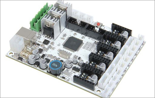

L'imprimante peut être sous tension lors du téléversement, ça ne pose pas de soucis outre mesure. Le type de carte est renseigné dans le tuto que je viens d'écrire, c'est une Mega 2560. C'est la carte du dessous, chez toi. La carte du dessus, je pense que ça doit être une RAMPS. J'ai la Pro C, équipée d'une GT2560 qui rassemble les deux en une seule. Ça prend moins de place, c'est beau, mais si ça grille, tout doit être remplacé. *gloups* :)
Lien vers le commentaire
Partager sur d’autres sites
Ah oui, ça c'est une GT 2560. C'est la board tout-en-un dont je te parlais dans mon message précédent. Comme tu parlais de carte rouge, je pensais que tu avais un setup comme celui-ci :
Résultat de recherche d'images pour "mega ramps arduino"
Au temps pour moi, donc. Désolé si je t'ai induit en erreur. Ceci dit au niveau d'Arduino, aucune différence. La GT2560 a été conçue pour être compatible avec la Mega. :)

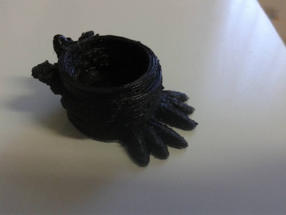

alors je reviens vers vous pour la suite de mes premiers pas sur prusa
- donc l'axe X est OK ça y est
- le plateau est réglé pour faire passé une feuille de papier dessous ça no problème
- il faut que je rachète une courroie pour le plateau mais ça rien de méchant pour le moment
pour ce qui pèche:
- la carte SD rien à faire ça fonctionne pas (format fat 32 , carte de 32 MO, 512, 1Go rien à faire
- pour ce qui est de l'impression la aussi ça pose problème je m'explique
impossible de faire reconnaître l'imprimante par Cura par contre avec repetier pas de soucis elle est reconnu de suite et j'arrive a lancer une impression

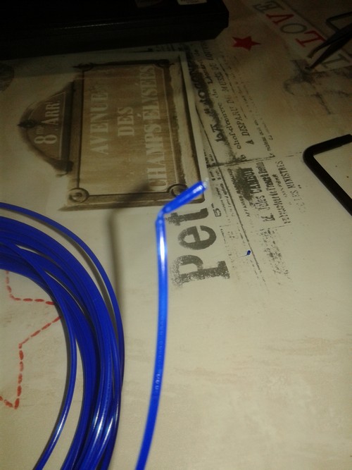

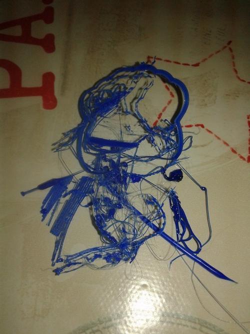

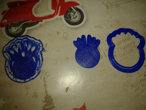

l'imprimante se met en place commence à imprimer et la c'est le drame, le filament ne se déroule pas alors que l'extrudeur tourne dans le bon sens par contre pour la 3 eme impression j'ai légèrement poussé sur le fil pour arriver a faire cette pièce (qui par ailleurs à été interrompu 29 minutes avant la fin car il n'y avait plus d'extrusion et j'ai retrouver le fil dans l’état de la photo jointe
j'ai eut le droit aussi à la buse complètement bouché que j'ai réussi à déboucher avec le système D avant de faire la pièce 2 et 3
donc je ne sait pas quoi faire pour l'extrudeur ni comment régler le problème

Salut,
Le filament fournit est vraiment pas top.
Par contre je te conseille avant de vouloir imprimer de calibrer ton extrudeur, ça te permettra de voir les éventuels problèmes et aussi de t'assurer que la bonne quantité de matière sort.

bon y a du progrès avec du pla que j'ai acheté et qui est différent de celui donné avec
bon toujours le même problème je suis obligé de pousser moi même le plastique pour qu'il sorte sinon il sort pas
je met une vidéo du fonctionnement de la buse a savoir que: au début je débraye ensuite je fait avec le pc et ensuite pendant que je commande avec le pc je pousse dessus
