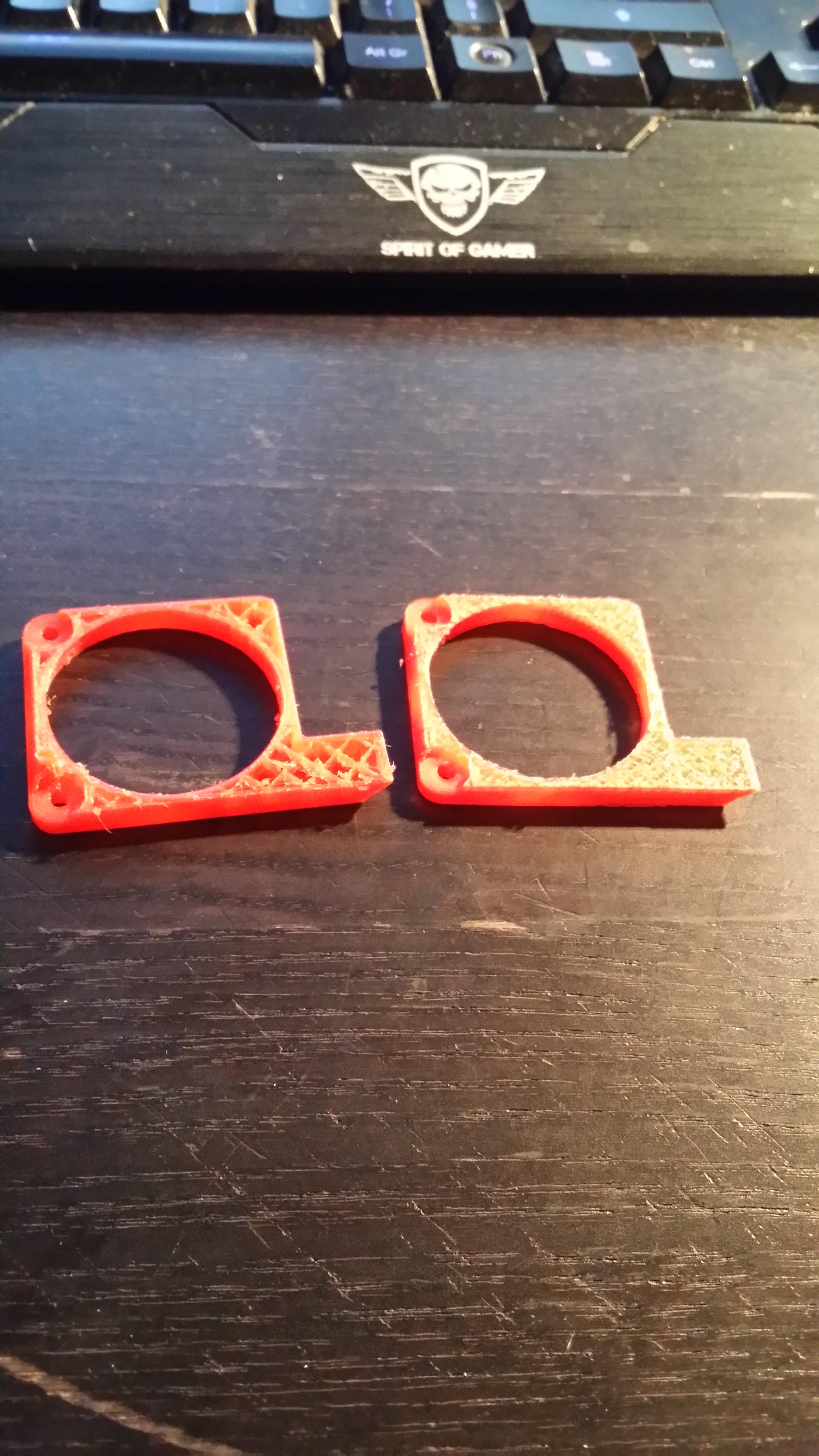

Bonjour tout le monde.
J’ai monté ma première imprimante, j’ai un peut galéré pour réussir à la régler mécaniquement, et la faire fonctionner, mais elle marche.
J’ai même imprimé une pyramide de calibrage acceptable, avec 1 ou 2 petits défauts.

Quand je lance une impression tout ce passe bien sur les 5 premiers millimètres, puis le puis j’entends ce fameux claquement du fil qui ne passe plus, à moins que j’aide le moteur en faisant une pression sur le filament, pour qu’il reprenne l’extrusion.
Comme il m’a été suggéré que mon fil passe trop vite et vue que le tube téflon fait 2mm de diamètre intérieur et le filament 1.75, du coup ça crée une accumulation de matière dans la buse qui empêche le fil de s'extruder et par le fait, le moteur n’arrive plus à pousser le fil.

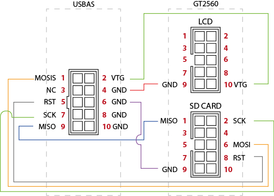

j'ai l'adaptateur 6 broches, et quand je regarde le schéma de branchement, il y a deux fiche que je ne trouve pas, le 2em GND, j'en ai qu'un, et le VTG je ne le trouve pas sur l'adaptateur.
Schema pour brancher USBAS sur la GT2560
http://imagizer.imageshack.us/a/img923/8517/wr5GlW.jpg
sur mon adaptateur 10broches vers 6 j’ai :
d'un côté.
UCC
GND ---- UCC = VTG?
GND ---- MOSI
GND ---- GND
GND
Sur l’autre côté.
MOSI
NC ------ MISD
RST ----- SCK
SCK ----- RST
MISO
Du coup je suis perdu, car je n’ai que 6 broche sur le schéma il en faut 7, en plus il me manque un GND et le VTG, le UCC ne fait pas parti des branchements.
Comment je dois brancher mon USBAS sur ma GT2560 ?
Merci pour votre aide.

j'ai fais ce schema de branchement selon ce que j'ai compris, si vous pouviez me dire si je me trompe svp :)

Bonjour
d'accord avec gisclace
je suis nouveau en impression 3d
mais je fait un peu d'arduino
je ne vois pas pourquoi il faut un usbsap avec la gt2560

il y une raison toute simple ...
Sur les microcontrôleurs Atmel (mais sur les PIC aussi) il y a 2 "fusibles" logiques Des octets, qui sont dans certains états et le calcul de ces 2 octets donne un certain (encore) etat au fonctionnement du microcontroleur (fréquence interne/externe ... accès au bootloader...etc).
En d'autre terme l'on peut très bien interdire (tout au moins empêcher) le téléversement de code compilé (un HEX en fait) vers celui ci ... donc pas de changement de Firmware possible possible dans ce cas......puisque pas d’accès au bootloader
Certains constructeurs comme geeteck, assez recemment à priori (certaines cartes anet aussi) utilisent cette méthode en modifiant le flag d’état de ces octets (bit lock)... peut être pour pas être emmerdés .. ou pour que ne soit pas modifié leur propriété intellectuelle...chai po
Et en plus pour faire plus rigolo contrairement a ce que l'on pourrait croire l'un d'eux doit à être zero pour pouvoir le programmer et à un pour l’interdire (logique inverse dû au poids du bit modifié)....pour la petite histoire
Je crois que c'est d'ailleurs par là que l'on peut "modifier" ce bootloader pour le rendre "compatible" avec d'autres versions du compilateur ...IDE .1.0.x,  1.6.x....
En quelque sorte tu peux même prendre n'importe quelle ramps... mks gen ... melzi ... et en "verrouiller" l’accès ... pour rire....en la laissant fonctionnelle mais plus modifiable, hors Eeprom ,mais ce ne sont que des données qui sont contenues dans celle ci  (c'est d'ailleurs le cas pour les BL Touch qui ont un atmel Attiny13 pour piloter le bazar completement verrouillé.....grrrrrrrr   >:()
Le seul moyen, et encore,  de modifier cet état des "fuse" pour accéder a un bootloader est de passé par un programmateur AVR, ou un autre arduino, et utiliser avrdude que tout bon bricoleur de duino se doit d'avoir dans sa caisse glingues ;)......
En fait c'est indispensable pour utiliser un arduino sous GRBL pour piloter une CNC par exemple... c'est par cela que j'ai commencé à bricoler ces binious de fuses entre autre et en chnager le booloader
Après le risque de briquer la carte cible en bidouillant au hasard est ....évidente.
Sinon je crois qu'il est possible de faire un dump du micro contrôleur (une "sauvegarde")... avec avrdrude aussi .. c'est documenté mais je n'ai jamais fait ce genre de truc .  L'on récupère alors un fichier inexploitable (un HEX) en terme de modification mais "reflachable" ...un peu comme le FW bootloadable si présent sur la SD de smoothieware ...
Pour faire au plus simple ;)
Oui dans certain cas il faut peut être passer par une interface USB/AVR et avrdrude, au moins pour calculer l’état des "fuse bits" impossible à ma connaissance de faire autrement (il y a pas mal de doc sur le net concernant l'utilisation de avrdurde)

sais tu si le schéma de branchement que je propose plus haut est bon? car j'ai peur de cramer la carte contrôleur si je me plante dans les connections.
Dans cura tu peux le rajouter dans la partie start code pour que ce soit injecté en début quand tu génères un G-code.
Je t'invite tout de même à te pencher sur le marlin et les modification, c'est pas super complexe et ça permet de comprendre des choses.
Du coup non pas besoin de ton UsBas, et pour le câblage, je ne pourrai pas te dire, ce n'est pas du tout mon domaine ;-)
