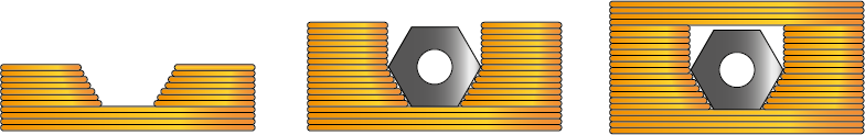

Je me demandais ce qui était possible de réaliser en impression 3D plastique en y intégrant une pièce métallique ? Des technos particulières ?

Bonjour, c'est tout à fait faisable, mais ça demande des adaptations au moment de la modélisation.
Par exemple pour insérer un boulon :
Si on procède en l'insérant après, on aurait donc ces étapes :
On imprime une réservation directement, et ensuite on insère le boulon.
Si on veut l’insérer directement pendant l'impression (s'il est noyé par exemple), on commence par imprimer comme dans le cas 1, une fois au milieu (donc au niveau de la cote hors tout), on continue la réservation en gardant cette colonne, quand on arrive au niveau le plus haut, on fait pause, on insère le boulon, et on relance.
Si on ne souhaitait avoir la réservation qui épouse le boulon, la tête viendrait buter contre le boulon :
Ici c'est pour un boulon 6 pans, donc pas de soucis pour l'utilisation après, on pourra visser sans soucis, par contre, c'est plus problématique pour ce qui est circulaire.
Merci donc c'est possible, avec des temps de pause pour y insérer la pièce métallique, mais bien faire attention à la suite de l'impression avec la "tête d'impression". Mais c'est à réfléchir dans la conception de la pièce.
J'ai pris le boulon en exemple et parfois, tu peux avoir besoin (comme je le dit plus haut) de le noyer voir qu'il ne soit plus accessible après.
Oui, nous l'idée serait de noyer une pièce metal ! Mais je pense qu'il faut faire pas mal d'essais en impression simple, sans insert, pour prendre en main l'imprimante.

Si la buse venait à frapper la pièce en métal, l'imprimante pourrait être endommagée.

Perso ça m'arrive de faire des pièces comme le croquis que j'ai fait plus haut, et à chaque fois je vérifie tout bien deux trois fois, surtout le moment où on reprend après l'insertion, il ne faut pas hésiter à laisser un peu de marge.
Pour mes premiers tests, j'avais découpé des boulons dans de la mousse à maquette, étant donné que ça fond à un point de chauffe très bas, mes quelques loupés n'ont rien abimé, la buse à juste fondu le boulon en mousse.
