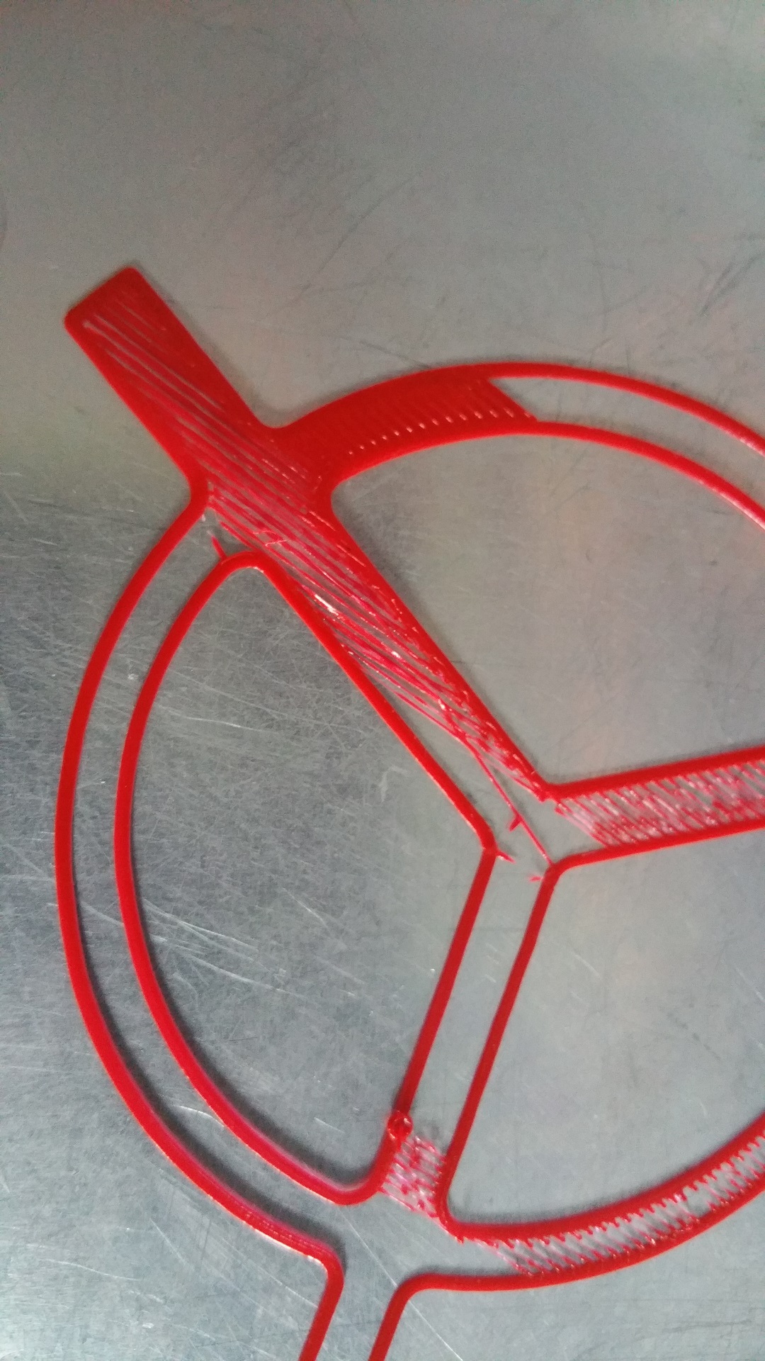

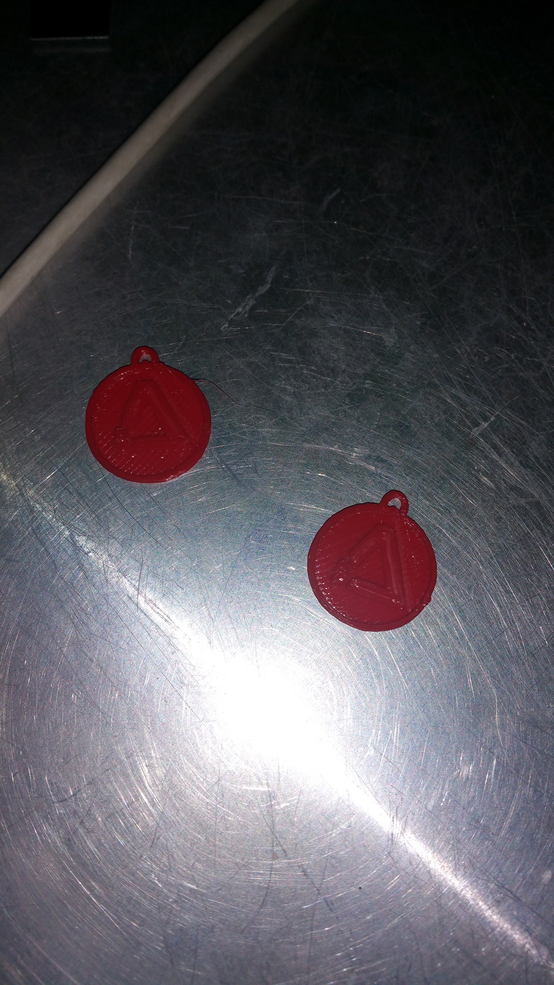

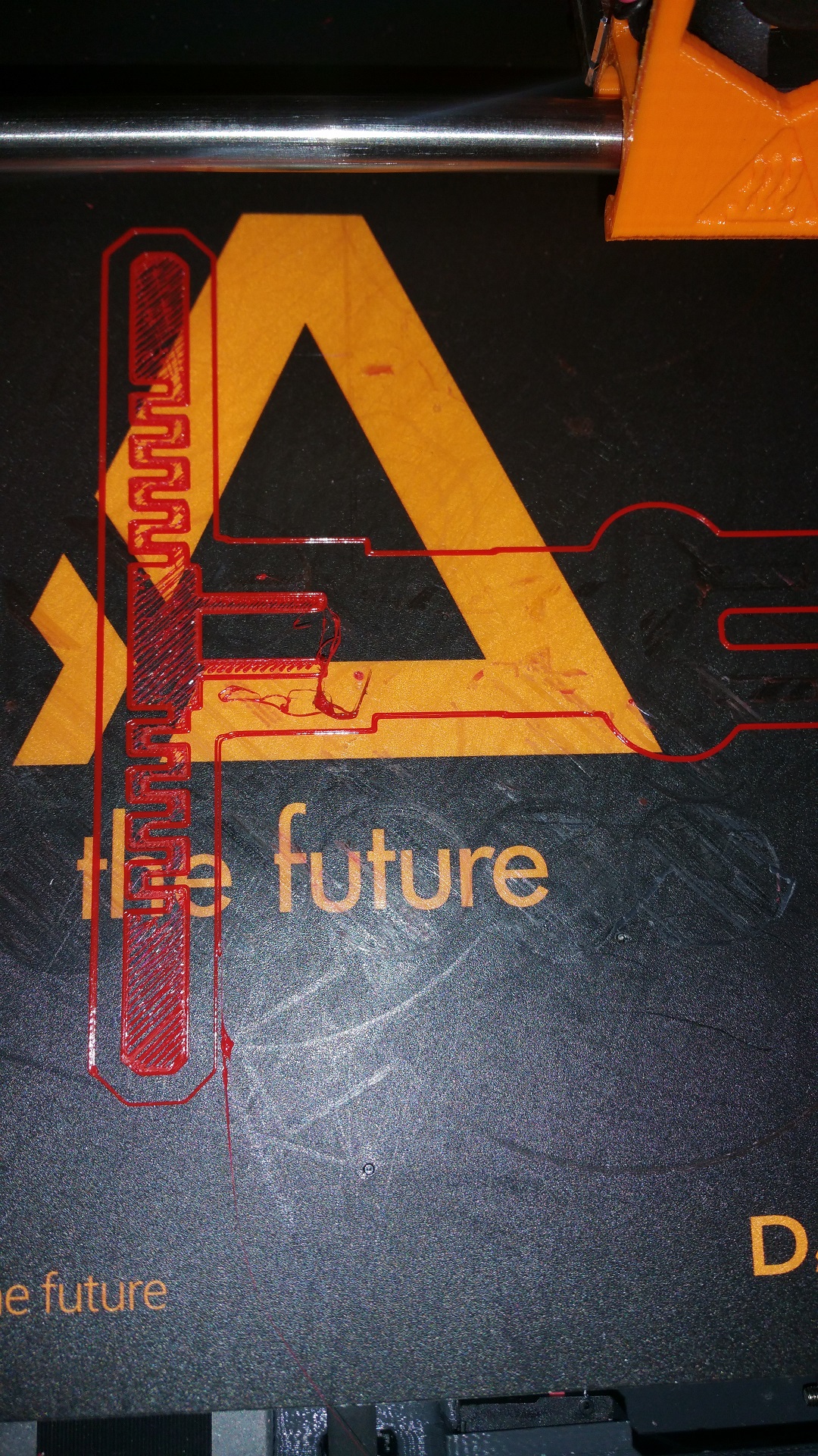

Shinyo91 Posté(e) Janvier 23, 2017 Posté(e) Janvier 23, 2017 (modifié) Bonjour à vous , Je suis nouveau dans le domaine de l'impression 3D (première imprimante). Je commence avec une Dagoma DiscoEasy 200, j'ai donc monté l'imprimante fait les tests de base avec le badge Dagoma concluant (voir pj Badge.jpg) Mais quand j'attaque des objets plus compliquer les choses se complique(voir PJ Fail, Fail2), j'ai droit à des claquements d'extrudeurs après quelques recherches et j'ai demandé au support sans succès je viens vers vous... L'off-set me parait bien, j'ai tenté les températures de 150 à 225 Degrès sans succès. J’espère que vous pourriez m'aider Merci d'avance! Modifié (le) Janvier 23, 2017 par Shinyo91
Shinyo91 Posté(e) Janvier 25, 2017 Auteur Posté(e) Janvier 25, 2017 Problème résolu. Les ventilo étaient branché à l'envers.https://www.dagoma.fr/tutoriel-gestion-amelioree-des-ventilateurs-pour-la-discoeasy.html
