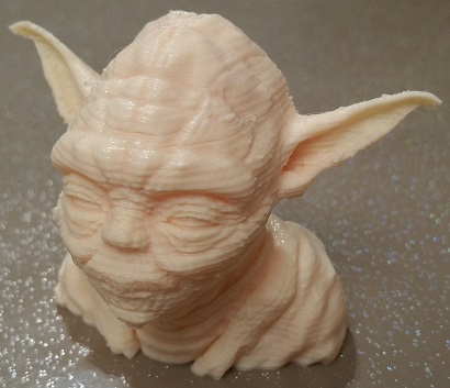

J'ai reçu ma commande et j'ai testé les nouvelles piéces de mon extrudeur et ça marche beaucoup mieux.
Je me suis même permis de faire une tête de yoda qui demandait 4 heures de travail et l'extrudeur a fonctionné jusqu'au bout.

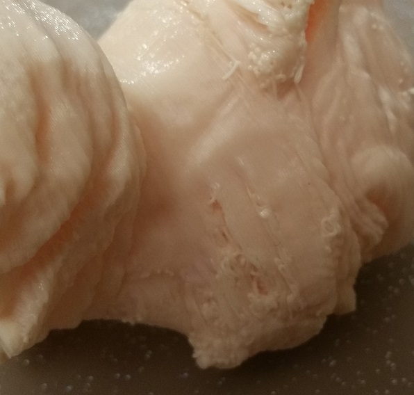

Voici des photos du résutat final. On voit que le travail n'est pas terrible car il faut que j'imprime des anti-woodles.
Par contre, on s'aperçoit que par endroit, il manque de la matière....
Qu'en pensez-vous ?

Salut !
Ca commence à devenir sérieux :-) !
Pour ma part, cela fait 15 jours que je bataille également avec l'imprimante. J'avais aussi une sortie de fil assez aléatoire. Je n'arrivais JAMAIS à correctement régler le débit (la fameuse règle tu mesures X cm de fil, tu extrudes et tu mesures la différence !). J'arrivais cependant à imprimer quelques pièces (des cubes de calibration, les antiwooble, le système de réglage à une main et la modification pour la poulie de l'axe X). Mais j'avais comme toi très souvent ces "bouloches".
J'ai également commandé ces fameux extrudeurs en métal (2 puisque j'ai une Pro C)., mais toujours rien reçu. Je les attends donc avec impatience !
Mais ce soir, j'ai un craqué... J'ai encore tout démonté. Et cette fois-ci, je me suis bien acharné sur les ressorts, histoire de vraiment les détendre (il ne font pas le double de la taille d'origine, mais presque !). Le résultat est immédiat ! Lorsque je demande 5cm de fil, j'ai bien 5 cm de fil et je n'ai à priori plus de problème de "manque" de fil à certains moments. Il faut tout de même bien quicher pour faire passer le fil !
Bonsoir. Je viens de faire un nouvel essai en changeant  la température et miracle. Pièce de meilleure qualité.
Pour les pièces de l'extrudeur, je les ai commandé sur ebay à  un vendeur corse et reçu en 5 jours.
J'ai parfois aussi ce souci de manque de matière, à 185°. Je vais monter de cinq degrés lors de mes prochains prints, pour voir. :)
Pour ma part, je tourne à  190° et le problème semble avoir disparu sur des petites pièces.  je vais faire des essais sur des pièces plus importantes.

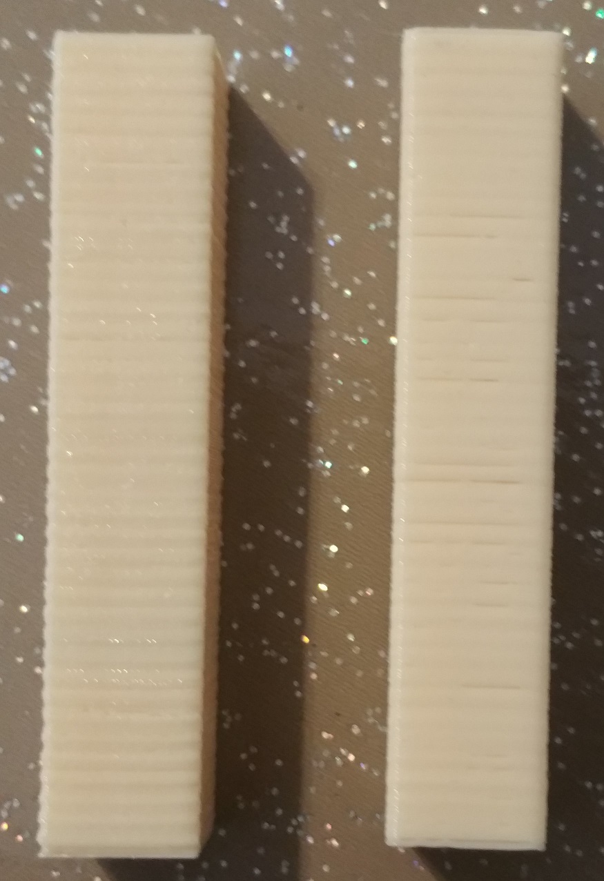

bonjour,
je viens d'installer mes anti-woddles et l'amélioration se fait sentir.
Sur la gauche, avant modification et sur la droite après modification.
Par contre, j'ai toujours des endroits où il manque de la matière...
Est ce que quelqu'un aurait une idée de l'origine du problème ?
Autre question, je vais ajouter un ventilo mais je n'en trouve qu'avec deux fils alors que celui d'origine en possède 3. Quelle est la différence ?
Merci
Je ne sais pas quelle température tu utilises, mais fait un essai sur ce genre de pièce et toutes les 10 couche tu augmentes manuellement ta température pour voir laquelle est la mieux.
Pour les ventilos si ils ont 3 fils c'est pour le pilotage de la vitesse, mais je crois que l'on peut également le faire avec 2 fils (si j'ai bien compris :D)
