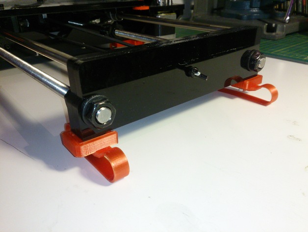

Invité Posté(e) Janvier 27, 2017 Posté(e) Janvier 27, 2017 (modifié) Plop. Parmi les améliorations présentées ici-même par @RugbyGoth et que j'ai imprimé pour ma Pro C, il y a les pieds anti-vibrations : Je n'imaginais pas l'impact que ça pouvait avoir ! Ils étaient imprimés depuis un bon moment et j'attendais d'avoir terminé mon caisson pour les installer, finalement je me suis dit que j'allais déjà tester, pour voir. Et bien, depuis que je les ai installés, j'entends à peine l'imprimante. Honnêtement, si vous devez imprimer quelque chose pour votre imprimante, c'est bien ceci. Modifié (le) Janvier 27, 2017 par Invité
slayer-fr Posté(e) Janvier 27, 2017 Posté(e) Janvier 27, 2017 pourquoi elle est si bruyante que ça ta machine ? perso la mienne , y a juste les ventillo qui son plutôt bruyant
Invité Posté(e) Janvier 27, 2017 Posté(e) Janvier 27, 2017 à l’instant, slayer-fr a dit : pourquoi elle est si bruyante que ça ta machine ? perso la mienne , y a juste les ventillo qui son plutôt bruyant Bah, pour l'instant elle est posée sur un plan de travail en bois massif, ça n'aide pas à absorber les résonances. Et quand elle sera installée dans son caisson ce ne sera pas mieux vu que le caisson est constitué de tables Lack de chez IKEA. Les pieds de l'imprimante sont en acrylique dur, et pendant les phases de remplissage, les vibrations se montrent assez bruyantes, oui.
slayer-fr Posté(e) Janvier 27, 2017 Posté(e) Janvier 27, 2017 demain , je vais justement chez ikea chercher cette fameuse table pour faire un caisson histoire de calmer le bruit des ventilos , à mon avis ce qui devrais être très efficace pour ton problème de vibration , c'est les plaques caoutchouté que l'on mets sous les machine à laver .
Invité Posté(e) Janvier 27, 2017 Posté(e) Janvier 27, 2017 Au départ je pensais imprimer la partie flexible des pieds présentés ci-haut en ninjaflex, quelque chose du genre (ça aurait été un chouette exercice vu que j'ai une bobine de flex qui traîne et que je n'ai pas encore employé ), mais honnêtement, là, je ne vois plus l'intérêt. Enfin, disons que le résultat est déjà carrément satisfaisant. Au départ je pensais installer des patins en caoutchouc effectivement, malheureusement les rebords qui servent de pieds sur l'acrylique sont assez peu larges, à force ça se serait décollé, probablement. Pour la Lack, prends des mesures de ton imprimante d'abord, surtout si tu comptes mettre des plaques sur les côtés. 55 cm de large et de profondeur, pour 45 cm de hauteur, plus ou moins.

pascal_lb Posté(e) Janvier 27, 2017 Posté(e) Janvier 27, 2017 (modifié) Je confirme ces pieds anti vibration sont extraordinaires moi j'ai imprimé ce model http://www.thingiverse.com/thing:1798758 spécial full metal et en + les 2 morceaux s'entrecroisent ça offre une meilleur stabilité par contre je les avait imprimé en PLA en 0.15 et après 2 semaines d'usage intensif, ils se sont un peu écrasés, je les ai réimprimé en 0.06 et là c'est nickel Modifié (le) Janvier 27, 2017 par pascal_lb
