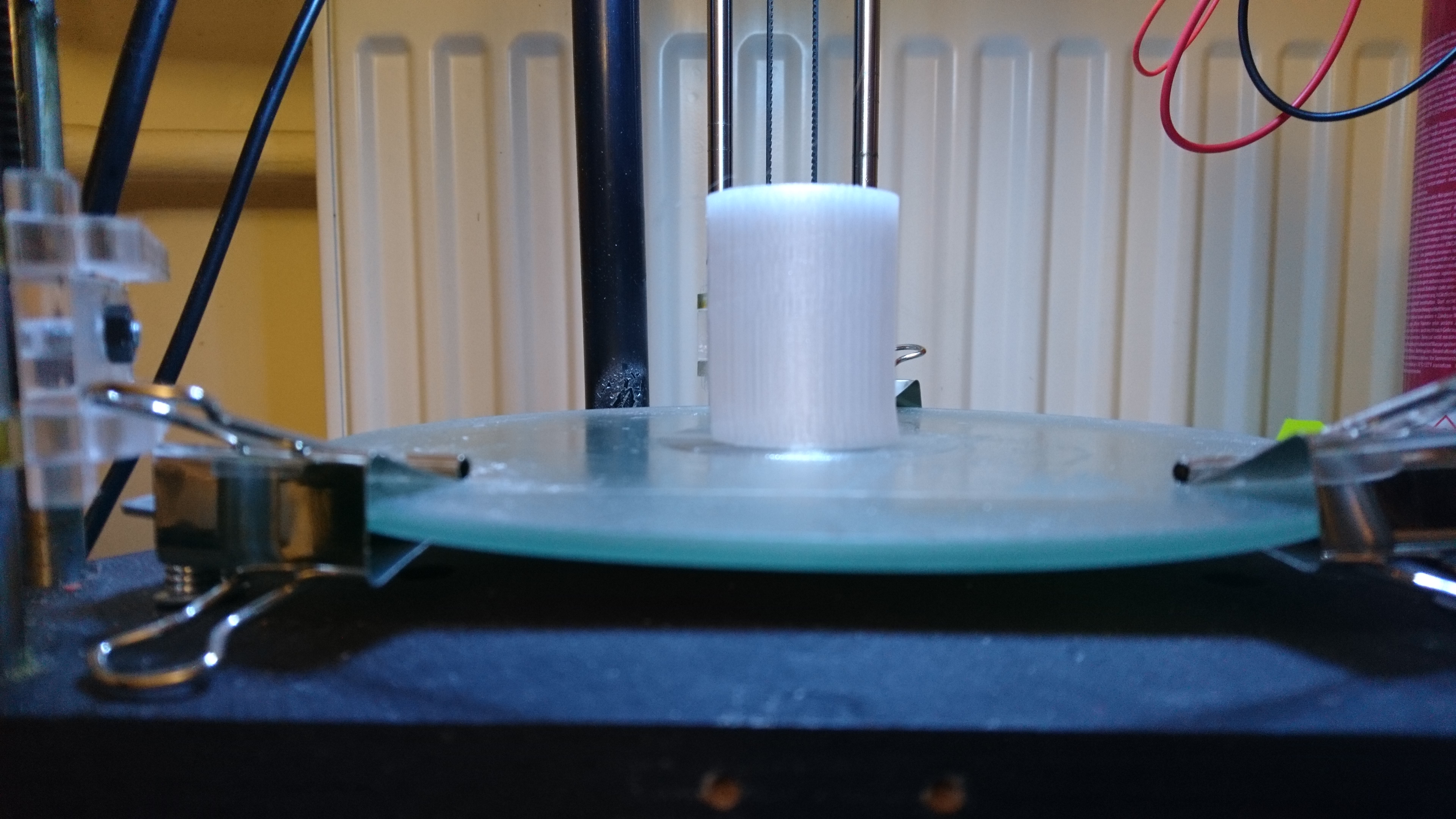

Depuis quelque temps, a chaque nouvelle piece, la base de celle-ci n'est pas du tout conforme au modèle, comme si ça glissait.
Exemple ci dessous, un simple cylindre, qui n'est pas perpendiculaire au plateau alors qu'il devrait l’être. Calibration OK.
https://dl.dropboxusercontent.com/u/51563811/3D/DSC_0060.JPG
Une idée
Là j ai l impression que tes barres z ne doivent plus êtres perpendiculaires au socle non ? Ou alors une de tes courroies doit être détendue
Je vois pas comment elle ne pourrais plus l’être, et les 6 sont bien au 398.5mm préconisé.
Les courroies serrées au max.

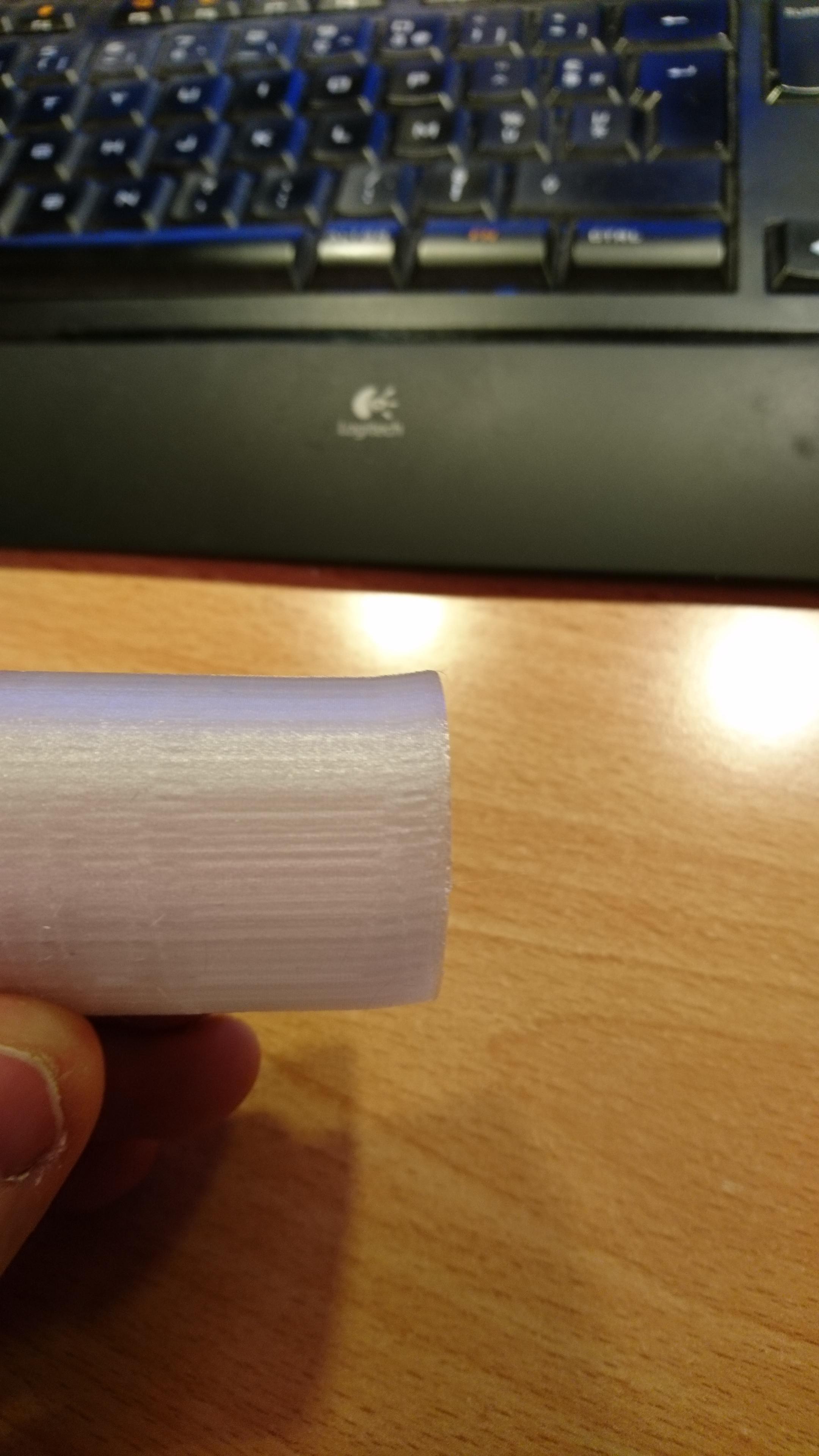

Résultat final:
En bas as droite on voit bien que ça glisse.
La seule chose que j'ai faite c'est de changer le montage du plateau. Enlever les tasseaux en bois d'origine, les ressorts sont très costaud. Et a vide ça bouge pas . Le tout regle au comparateur, ce qui rattrape toujours pas le défaut de la troisième tour.
Je sèche.
Modifié (le) par falcom
revenu à la config plateau d'origine pareil, cylindre non perpendiculaire au plateau
En fait ça le fait sur tout ce que j'imprime.

ça pourrait pas être un point dur sur un des guides ?
J'aurais tendance à dire de démonter les courroies pour vérifier que ça chaque guide coulisse bien sans point dur.
