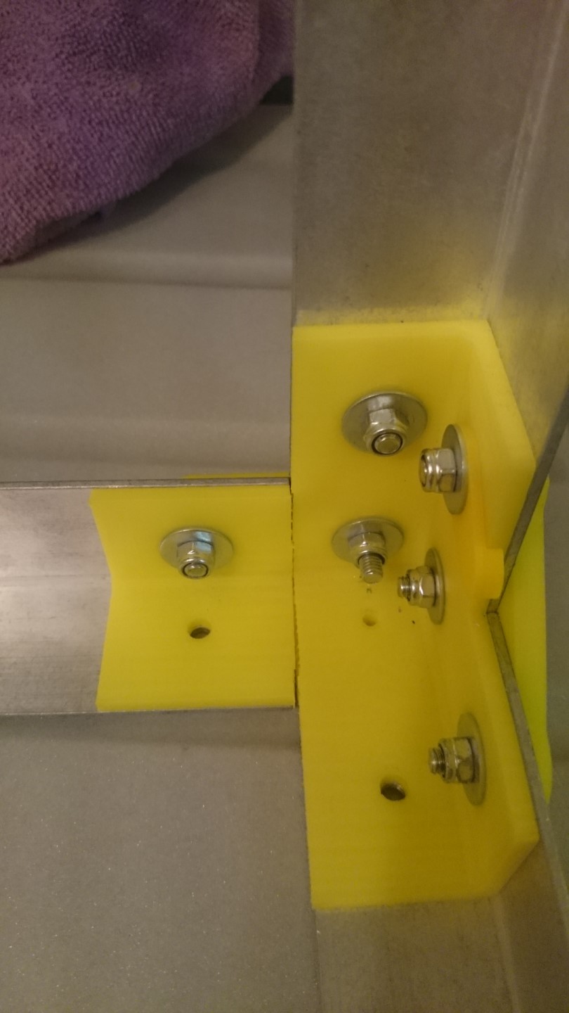

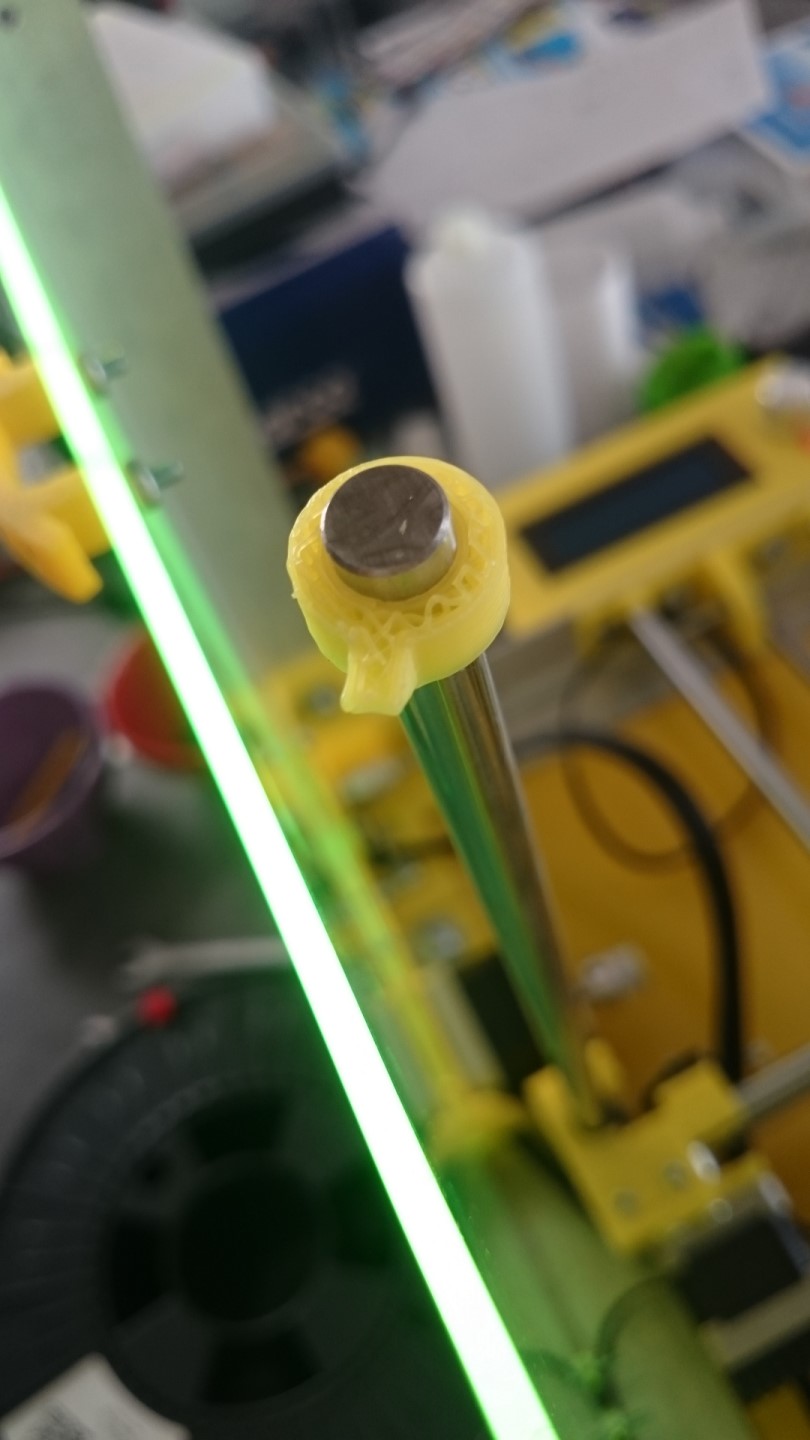

Bon, j'arrive toujours pas à savoir pourquoi ma tige fileté ne tourne pas rond, j'ai donc démonté la Smartcub3d Dimanche dernier, et autant dire que j'ai pas fait semblant !!!
J'ai réussi à casser les 2 cornières au niveau d'une barre linéaire :/
J'ai aussi remarqué que j'avais 2 cornières qui étaient cassées, mais ca doit daté un peu, je vais y mettre des renforts.
Je comprend pas, je suis loin d'être un bourrin dans la vie pourtant ¬¬
Bref; en tout cas j'ai réussi à sortir la tige filetée M5, et en effet elle est voilée, j'ignore comment c'est arrivé mais bon, je vais en racheter une et voir ce que ca donne.

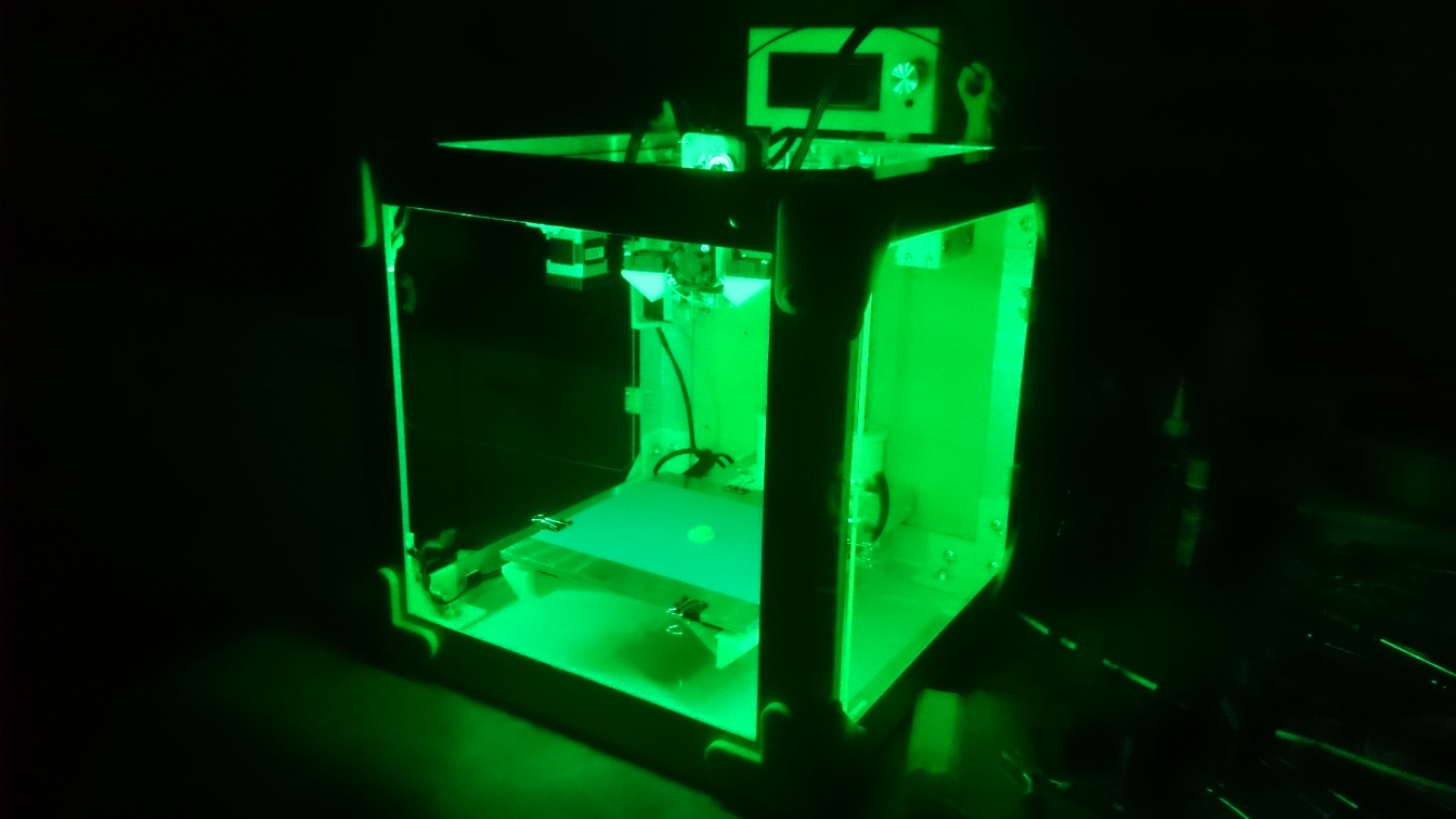

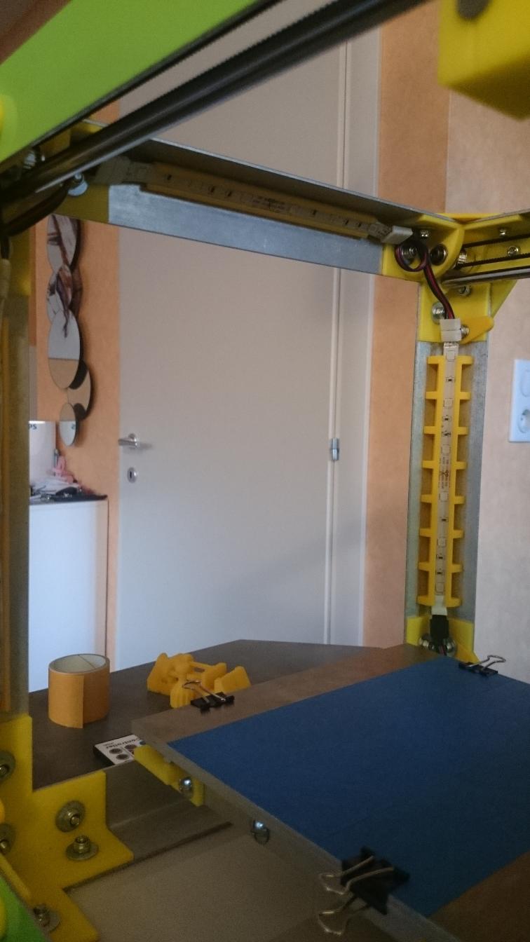

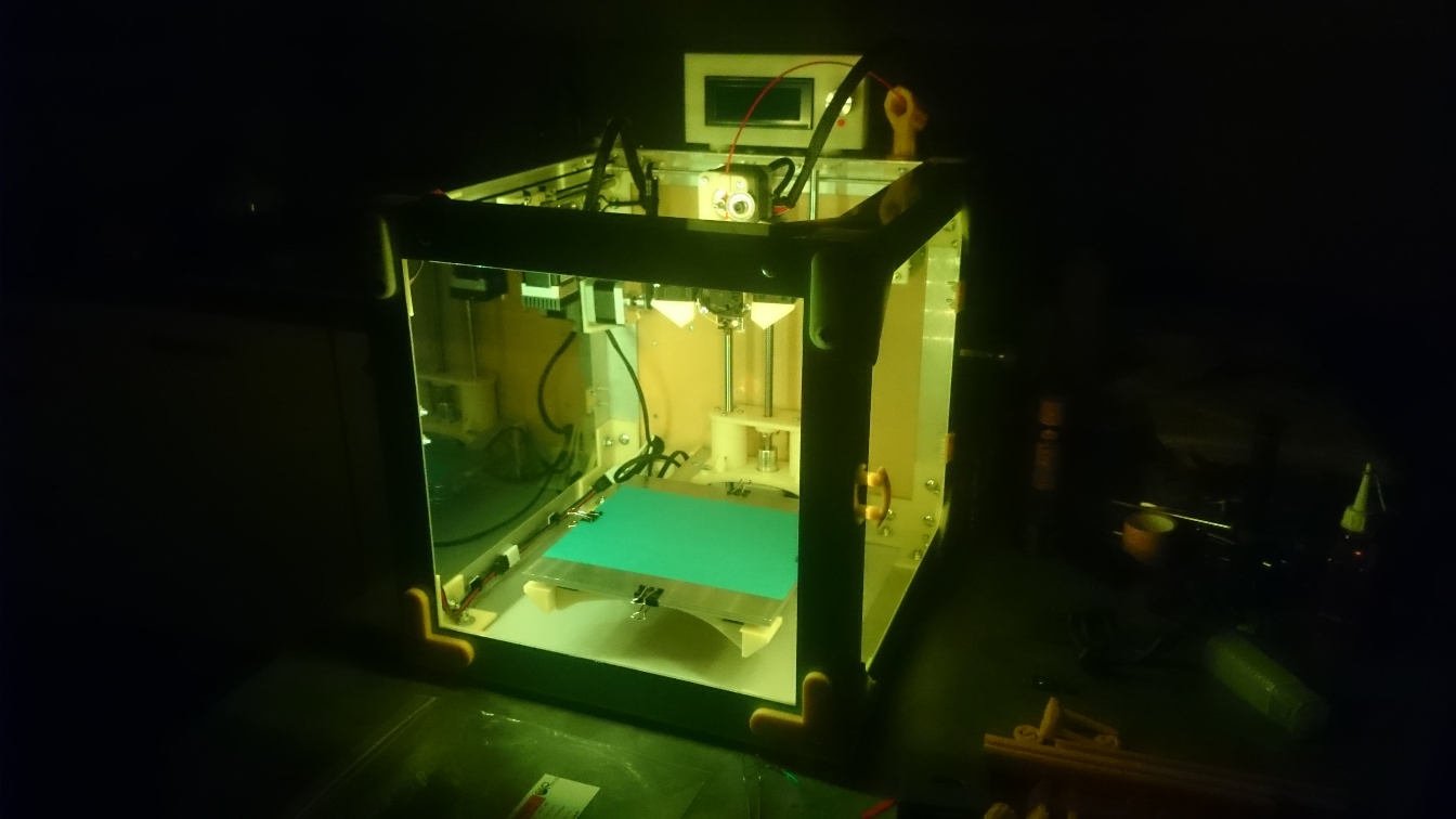

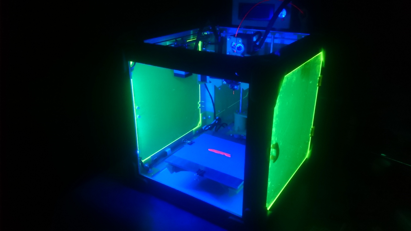

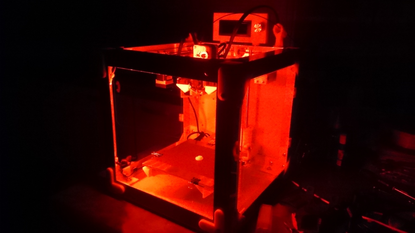

Ce week, installation de LEDs, avec des guides-leds perso pour être à 45°.
C'est du RGB 5050 trouvé sur ***zon ^^
C'est pas du top qualité je trouve mais ca fera l'affaire, et c'est rigolo de jouer avec les couleurs :)

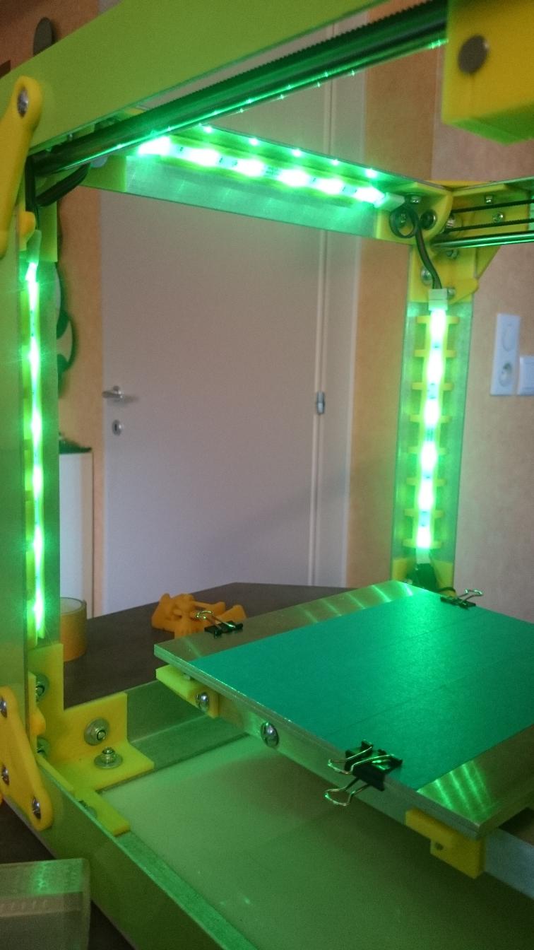

Les guide LEDs:
3 bandes à l'avant, ca donne ca:
Et ensuite on fait mumuse avec les couleurs:
Avec l'éclairage bleu, les portes en plexi ressortent bien dans la nuit !
Je mettrai les guides LEDs sur Thingiverse pour les intéressés.
  • J'aime 4

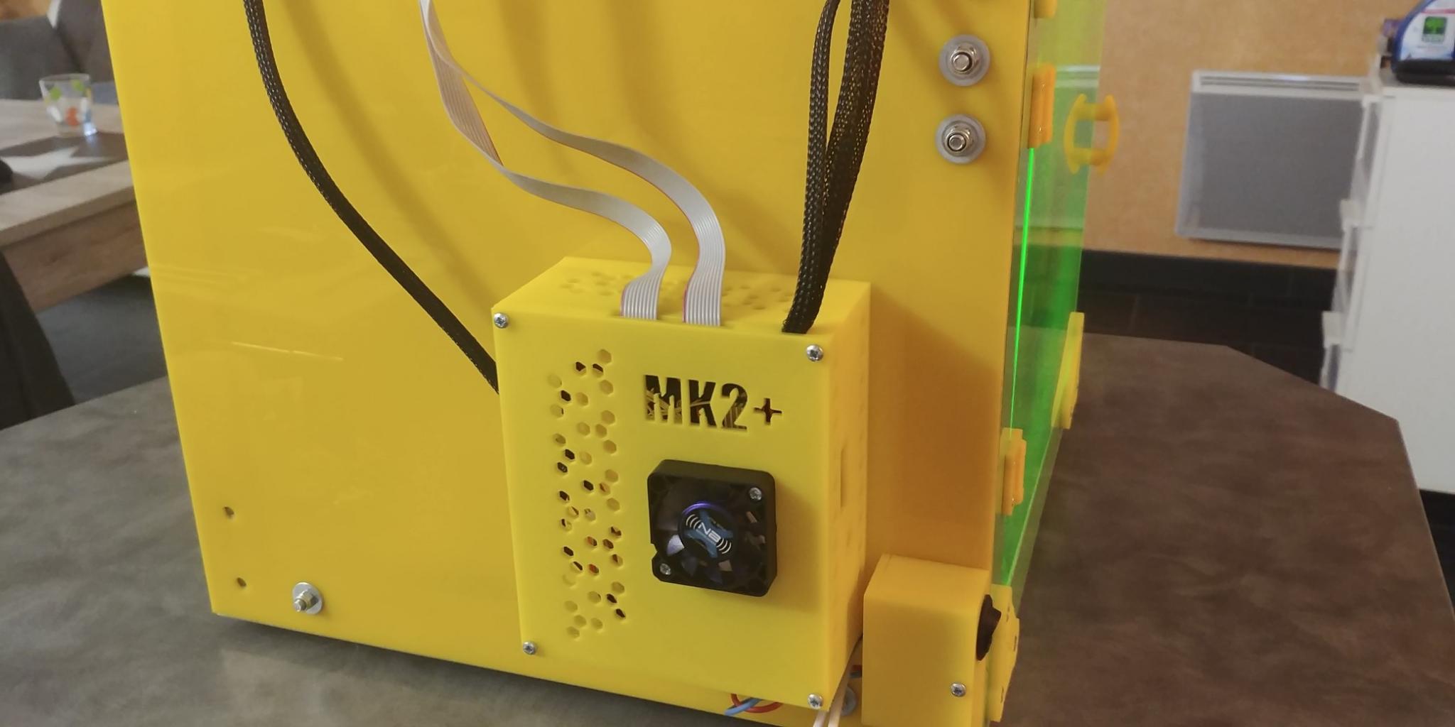

Cette semaine , installation du boitier avec le petit ventilo:
pas si facile que ca à installer mais bon, en tout ce ventilo, qu'est ce qu'il est silencieux dis donc ! on croirait presque qu'il tourne pas !

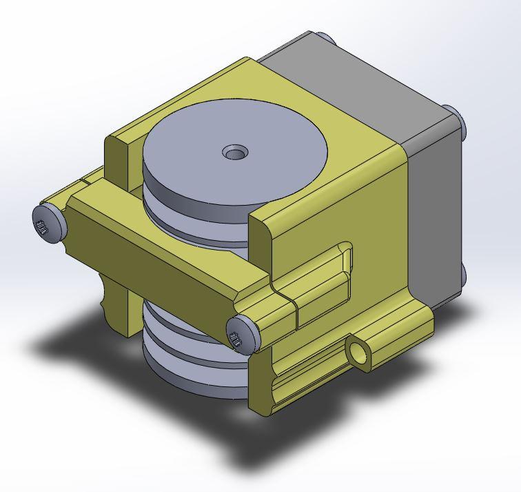

Et pour ceux qui, comme moi, consultent les tutoriaux/explications seulement après avoir tout cassé :ph34r:xD, j'ai refait un support de ventilateurs pour la hot-end, avec un serrage comme ca je peux l'enlever par devant cette fois :P

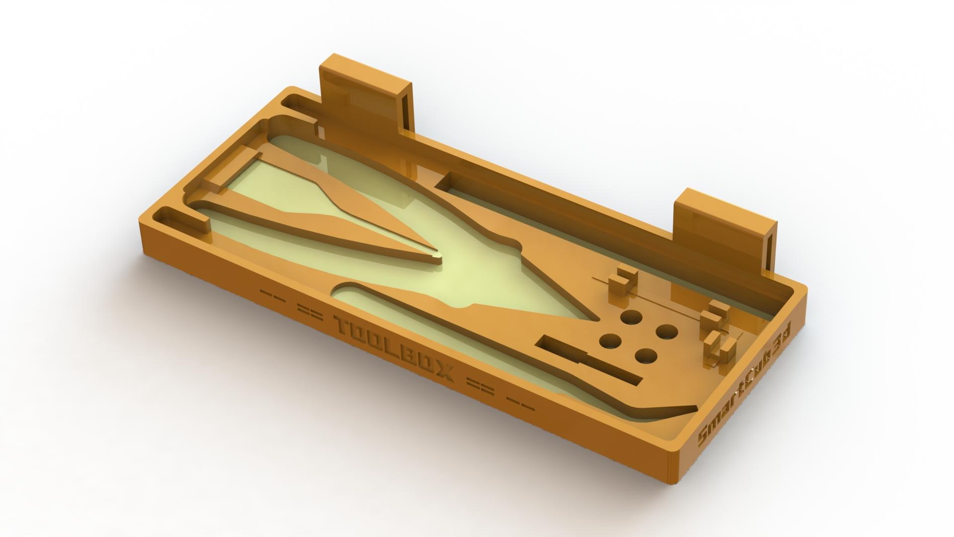

Et puis, au plus grand plaisir de @Trajectory, une nouvelle version du plateau outil, qui comprend maintenant les accessoires "officiels" Smartcub3d:
A+
il y a 27 minutes, pa39 a dit :
Woooo super, merci beaucoup
Modifié (le) par Trajectory
Attends, je mets ca sur thingiverse dans l'heure qui suit promis ;)
Edit: ca y est. Par contre je l'ai jamais imprimé totalement, tu seras mon cobaye :)
