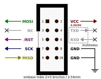

Duduss08 Posté(e) Février 4, 2017 Partager Posté(e) Février 4, 2017 Bonjour. Je veux me lancer dans la grande aventure de la mise à jour du firmware car je ne peux pas faire de pièce fonctionnelle. En effet les cotes étant inexactes, les pièces ne peuvent pas correspondre. Je me suis donc procuré un USBASP (https://www.amazon.fr/gp/product/B01GCK3HDS/ref=oh_aui_detailpage_o01_s00?ie=UTF8&psc=1) et des câbles Dupont (http://www.ebay.fr/itm/331458344909?_trksid=p2060353.m2749.l2649&ssPageName=STRK%3AMEBIDX%3AIT) Je voudrais suivre ce post: Mais voila impossible de trouver le branchement exact entre l'USBASP et la 2560. Comme je sais que l'opération est risquée je ne voudrais pas me louper! C'est la seul chose qui me bloque, mes logiciels sont téléchargés et installés et mon Marlin est prêt alors s'il vous plait aidez-moi! Lien vers le commentaire Partager sur d’autres sites More sharing options...
tgv26 Posté(e) Février 5, 2017 Partager Posté(e) Février 5, 2017 (modifié) Bonsoir, Je vois que tu n'as pas eut de réponse, si tu regardes le Tuto, tu as les points côté Carte mère: Puis au dos de la carte Tu as les noms des Pins d'indiquer...ce qui donne cela: Relies les 2 et cela devrait le faire. Bon flash! Source: http://www.chicoree.fr/w/Le_programmateur_AVR_le_moins_cher_du_monde#JP1 Modifié (le) Février 5, 2017 par tgv26 Source Lien vers le commentaire Partager sur d’autres sites More sharing options...
Duduss08 Posté(e) Février 5, 2017 Auteur Partager Posté(e) Février 5, 2017 (modifié) Merci beaucoup mais j'ai résolu le problème grâce au chat à l'instant. Maintenant c'est l'usbasp qui n'est pas reconnu mais je regarderai ça demain avec les yeux ouverts! Mais cette image est très pratique et parfaite pour le post! Et non je n'ai rien d'écrit au dos de ma carte Modifié (le) Février 5, 2017 par Duduss08 1 Lien vers le commentaire Partager sur d’autres sites More sharing options...
