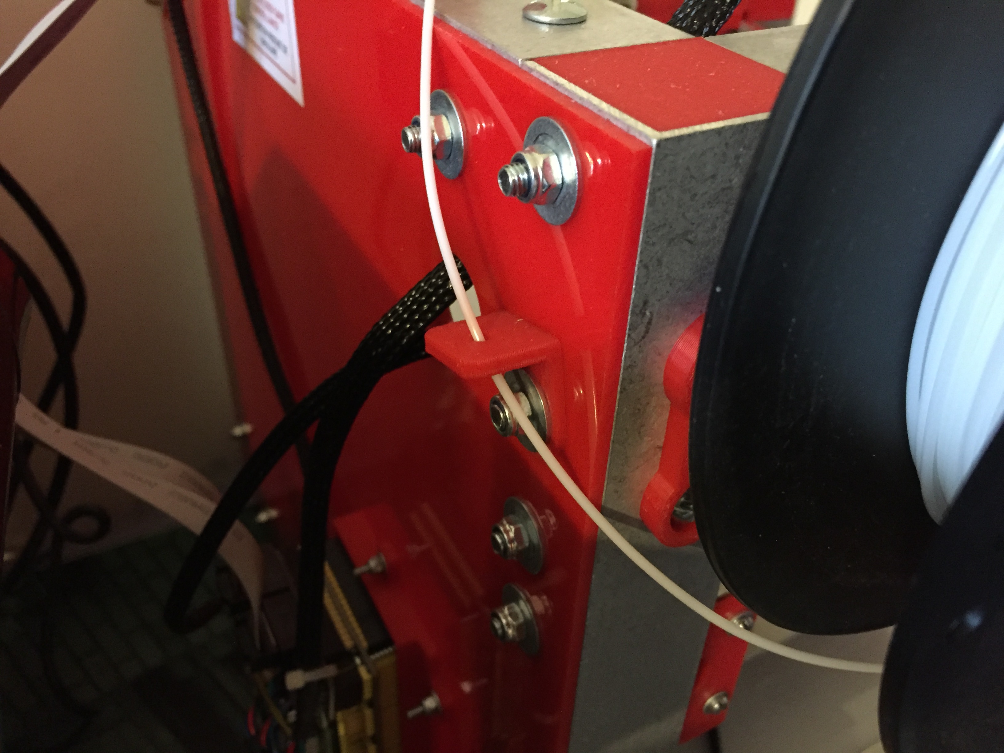

1 Ok la bobine tourne nickel une simple pichnette la met en mouvement.
2 La gachette bien serrée RAS
Je pense que le problème est l'angle du passe fil et le passe fil lui même. Les bords font une friction.
J'ai installé un tube 5x8 en PTFE de la sortie du Spool jusqu’à l'arrière du LCD.
Je pense que ça va régler le problème.

Bon le PTFE on oublie après 10 cm de fil passé il perd tout son coté glisse et ca accroche dur !!!! ....
Donc encore pire.
Retour au passe câble avec trou un peu agrandit et arrondit ( j'ai passé un foret chaud pour bien arrondir).

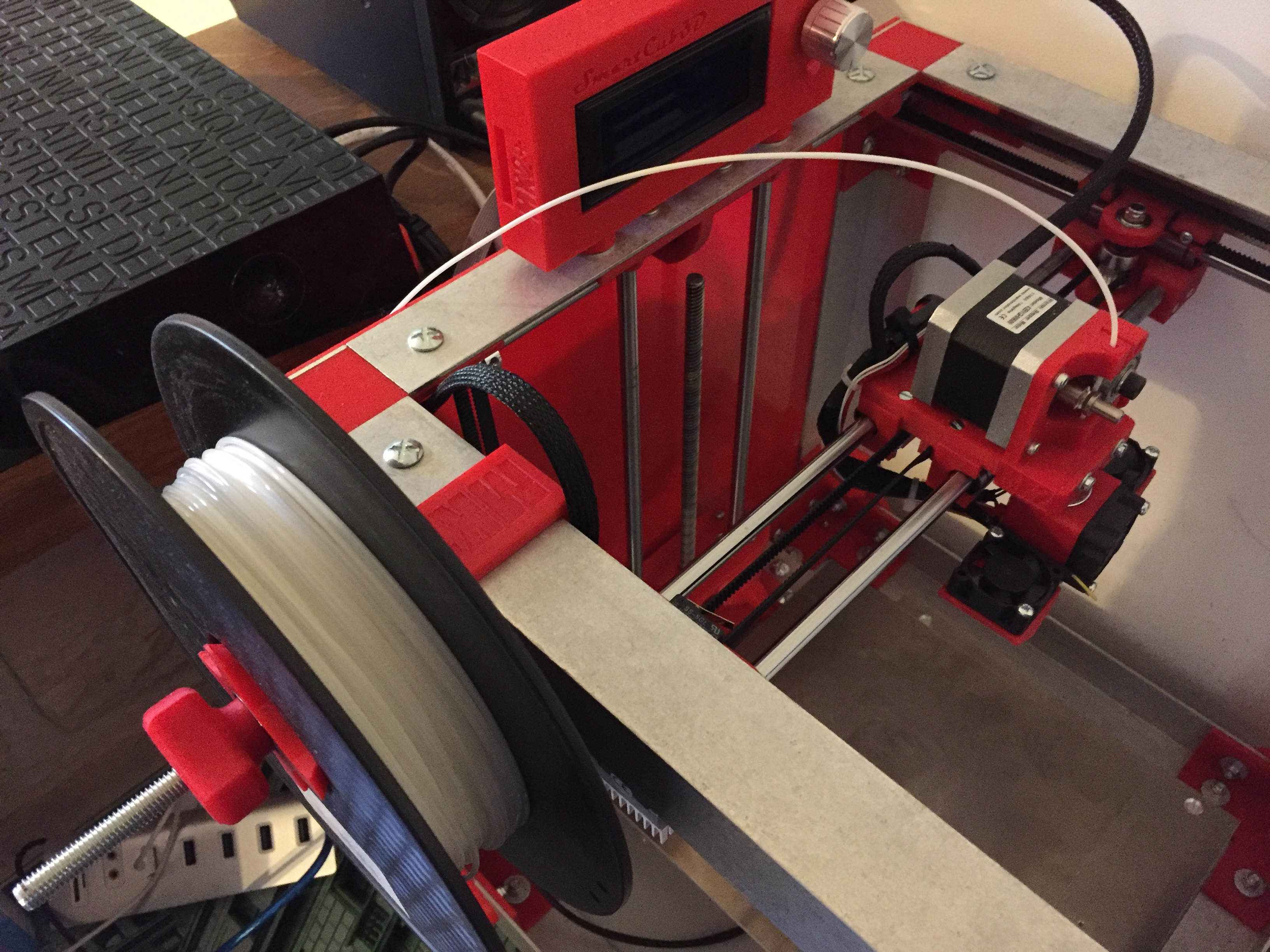

Bon  j ai passé le Spool à gauche et avec le même angle que Krokdur.
Et ça racle fort sur les cornière en métal j'ai mis un peu de bluetape pour "attendrir" les bords et j'ai relancer l'impression de 4h.
2h après le fil a cassé net  !!! Et la j'ai explosé !!!

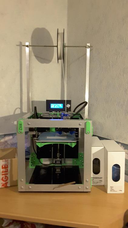

Trois petit tour dans la cave du padré Merlin ( et Oui mon père s'appel Merlin !!)
Et voila le résultat : Spool au dessus comme ça plus de friction, plus de traction, plus de problème
Et la si ça tombe je veux bien me mettre tout une bobine dans le .. vous voyez ^^
Je relance une impression.

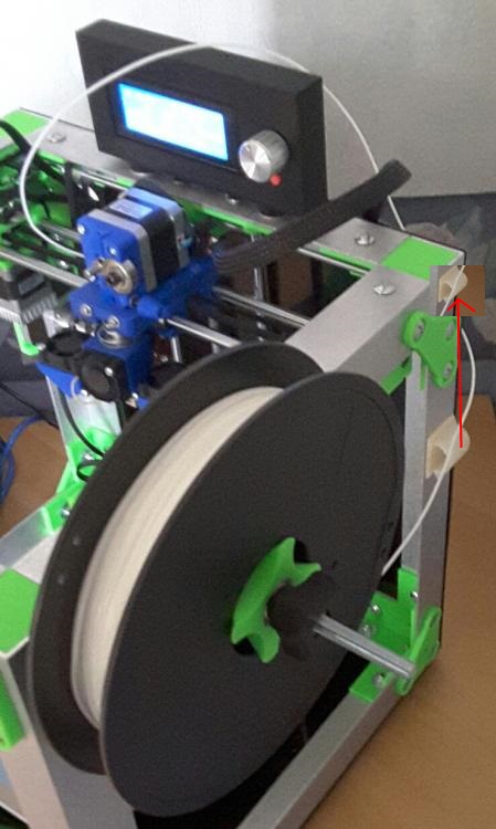

Je ne sais pas pourquoi mais chez Krokdur le PLA entre  par le dessus alors que chez toi c'est par le côté (les angles ne sont donc pas équivalents ... ).

Les deux passe fils de derrière sont orientés à 45° comme chez krockdur.
Mais chez moi le fil frotte sur les cornières.
D ailleurs ça a totalement sectionné les 5 couches de blues tape que j'avais mis pour attendrir les angles droits

Pour moi, tu dois avoir un croisement de fils dans ta bobine qui force et casse ton fil au bout d'un moment. Vérifie, le problème vient de là !
Si c'est le cas, vu ton installation, tu peux arracher ton extrudeur, cars le fil ne cassera pas...
