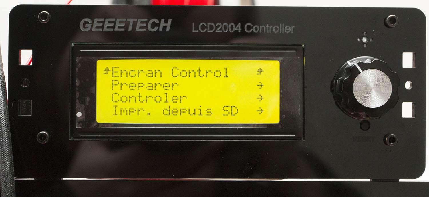

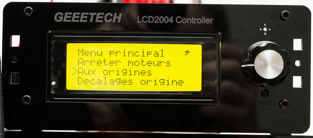

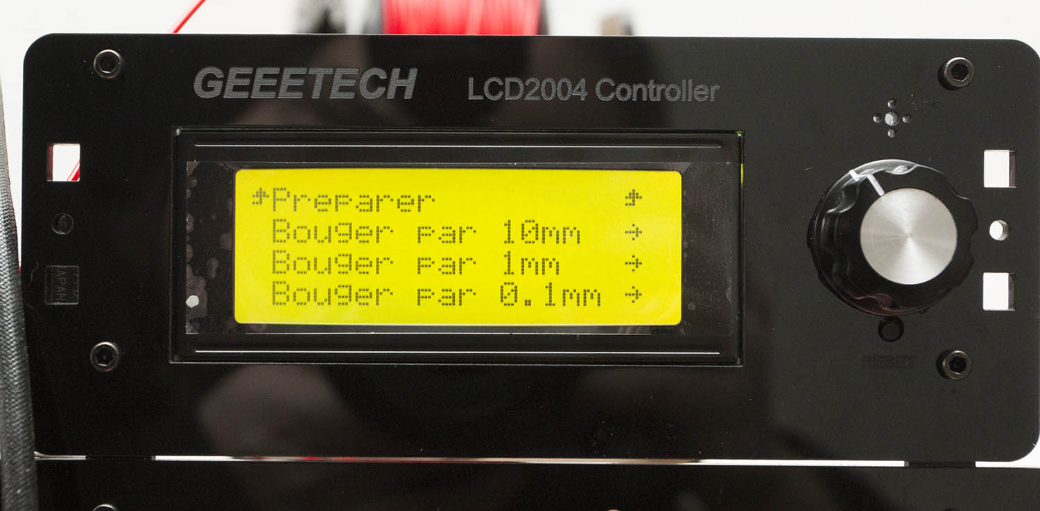

Voici mon fichier language fr ou j'ai retouché un peu pour avoir un truc un peu plus claire. Je regarde pour retouché direct dans language h car certaine phase reste en Anglais. J'aimerais bien tous passer en Français et si j'y arrive pour ceux qui veulent je mettrais les deux fichier ici.
PS: il suffit de copier coller remplacer celui dans le marlin existant, mais par sécurité sauvegarder celui d'origine ailleurs sur votre machine avant de le changer.
