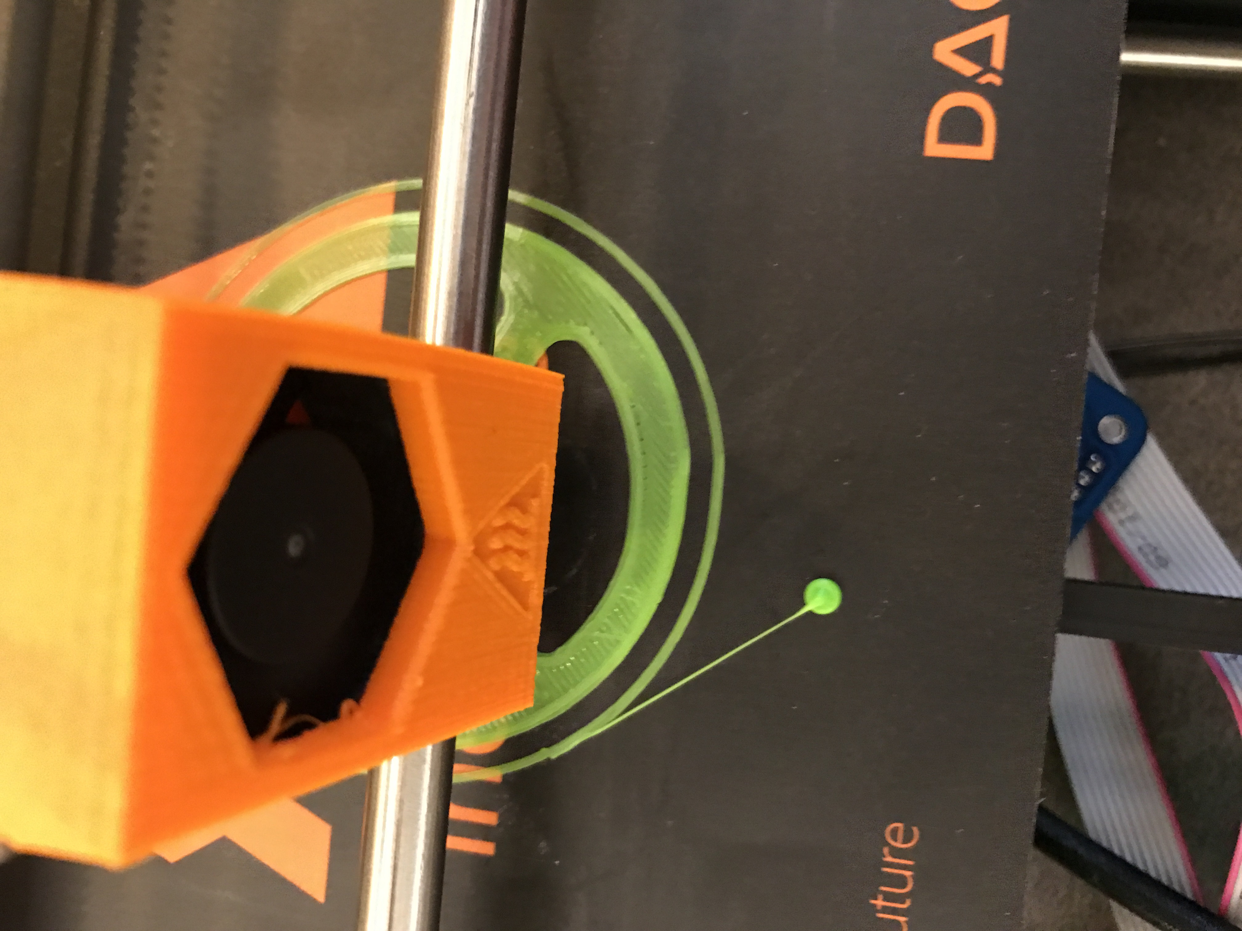

J'ai remarqué ca en imprimant la partie haute de l'enrouleur proposé par Dagoma. Il y a des parties de l'objet qui devraient être de même largeur, or ce n'est pas le cas. Sur l'image ci dessus, on peut voir sur la partie droite que c'est plutôt pas mal alors que sur la partie gauche on voit bien qu'il y a vraiment une différence de largeur.. C'est encore plus flagrant sur la photo ci dessous ou l'on voit bien qu'il y a un soucis quelque part ..

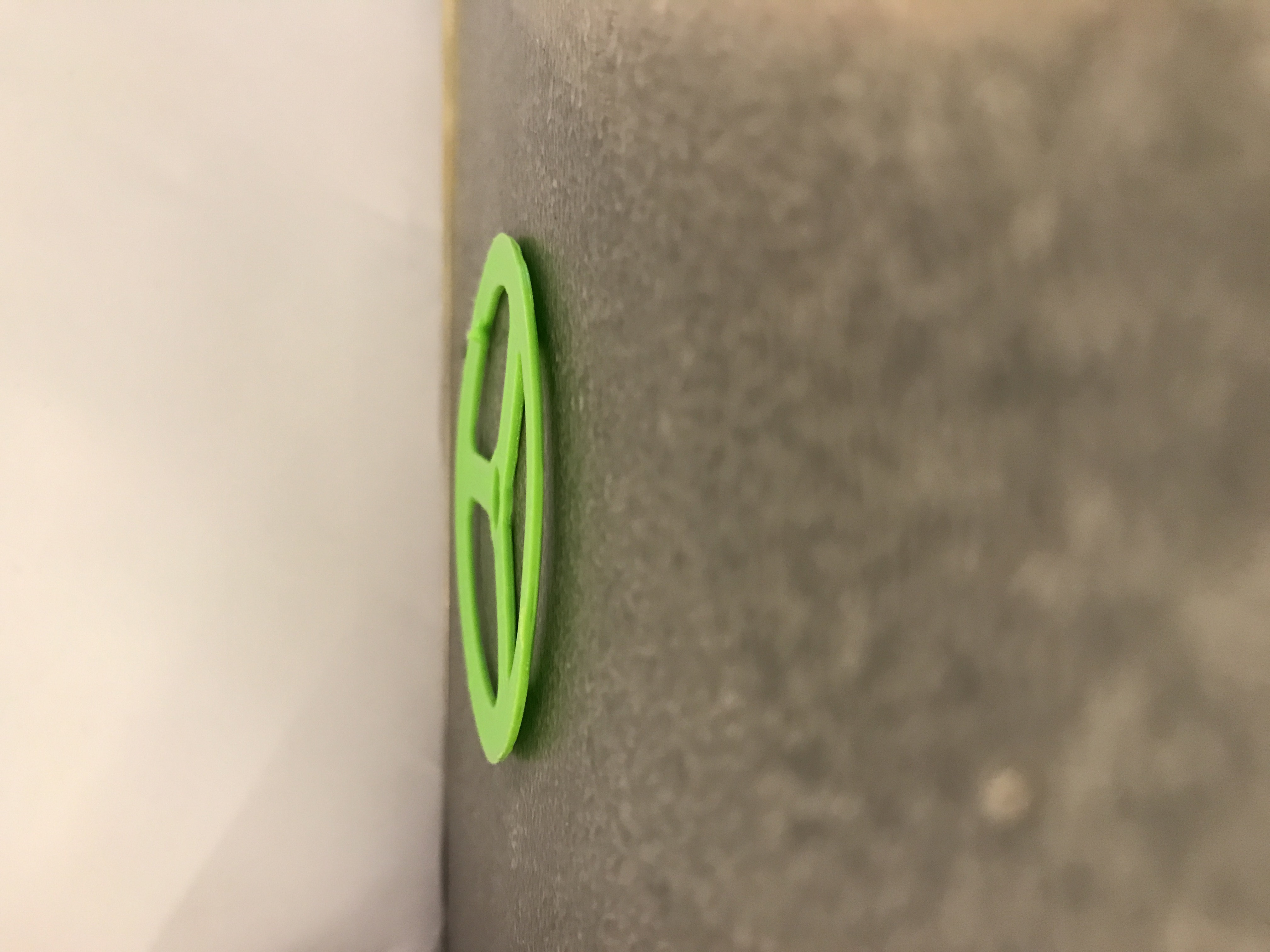

On arrive sur un problème qui vient, je pense, de l'adherence. Les pièces imprimées ne sont pas plane.
L'image est a l'envers mais on remarque que l'objet est censé être un cercle mais il n'est pas plat.

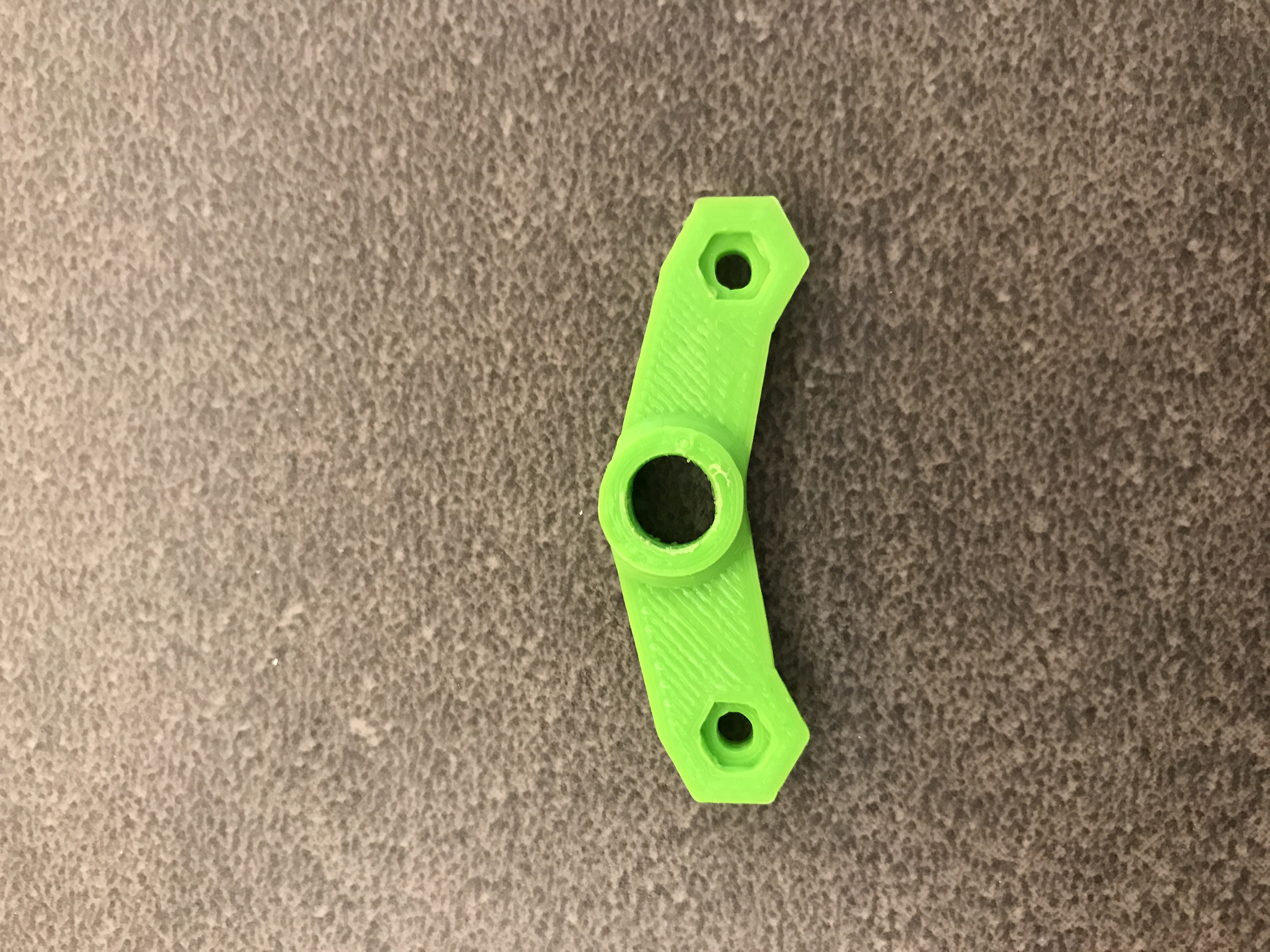

En voulant imprimer des antis wobbles je me suis rendu compte que les impressions avec des formes en cercle ne sont pas en forme de cercle mais plutôt en en forme ovale .. et les emplacements pour les écrous et bien ... ne ressemblent pas a des écrous .. enfin si mais un peu tordu .. héhé

Déjà, regarde ton parallélisme entre les barres du chariot de tête, ensuite,imprimante éteinte, est ce que ce même chariot et le plateau ''glisse'' librement,sans point dur?

Merci beaucoup pour ton message, je viens de vérifier, les barres sont bien parallèles et le chariot glisse normalement, sans point dur, en revanche je trouve que c'est assez dur a le faire glisser (pour des si petits moteurs) mais il faut la même force pour faire glisser le plateau donc je pense que cela est normal ...
Au niveau des courroies il faut vraiment que j'appuie fort d'un cote pour que je puisse touché l'autre. Selon le site Dagoma c'est une tension normale ...
Les trous ovalisés, c'etait chez moi clairement un probleme de courroie (et c'etait celle sous plateau donc la courroie Y, la plus chiante a retendre...)
Pour le warping, ne pas hésiter à tester de faire de cocher dans CbD une option "amélioration de l'adhésion" ou je ne sais plus comment c'est intitulé, mais ca étend les premieres couches pour couvrir une plus grande surface et permettre une meilleure adhésion de la pièce.

Ce matin je suis allé acheter des filaments dans une boutique à Paris et j'en ai profité pour leur montrer les pièces que j'avais imprimé. Ils en ont déduis qu'il y avait aussi un soucis avec les courroies, comme l'avait dit aussi @erick. Ils m'ont aussi dit de vérifier les moteurs qui entrainaient les courroies, il était possible qu'ils soient desserrer (la tête du moteur avec les crans) et effectivement j'avais un deux écrous sur le moteur plateau qui était un peu desserrer.
Je viens de retendre les courroies (j'ai eu du mal pour la courroie du plateau ..) cependant je me demande si la dispositions des courroies sous le plateau est normale ?
On voit que les deux bouts de la courroie qui sont pris dans la pièce orange, sont cote à cote et non l'une au-dessus de l'autre .. est-normale ou non ?

Effectivement, j'ai zappé la tete des moteurs. J'avais deja lu aussi que ca pouvait etre le cas.
Pour les courroies, oui c'est normal qu'il y ait un décalage.Ca n'est fondamentalement pas grave. Ce qui est plus genant, c'est clairement l'acces :(

J'ai re-re-reimprimé mes anti wobble et la comme par magie mes ronds sont bien ronds ! et donc ca marche! Pour l'instant j'ai des impression plus net ! toujours un peu de décollement mais a chaque fois que je coche l'option "amélioration de de l'adhesion" ca marche bien !
En tout cas merci beaucoup à vous deux !
CONSEIL POUR LES NOUVEAUX COMME MOI :  Vérifiez bien vos COURROIES !
