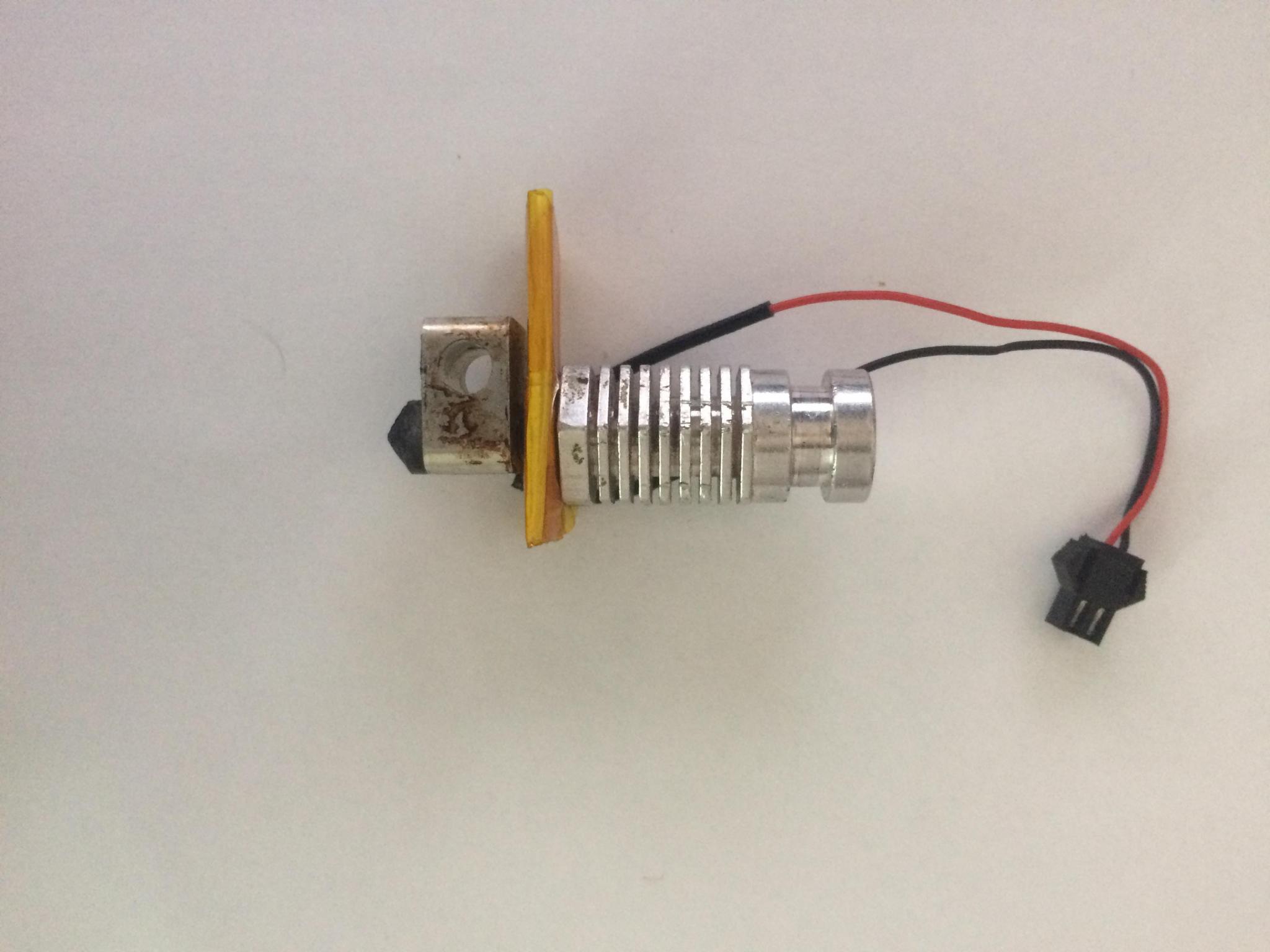

Voilà ça fait un petit plus de 3 semaines que j'ai ma nouvelle delta Rework, et je dois dire quel n’est plutôt pas mal.
Cependant elle n'est pas dénuée de défaut.
Les petits malins de chez E-Motion Tech, ont essaillés de bidouiller un truc pour pouvoir avoir 20cm de hauteur d'impression.
Pour se faire ils ont relevé la hauteur du hothend Hexagon de 1cm...
Ce n’est pas bien grave allez-vous me dire...
Sauf que...
Le ventirard qui est censé refroidir la tête Hexagone est donc 1 cm trop bas. Ce qui entraine une petite instabilité au niveau des température, c’est bien prise de tête.
(Une impression qui attend 10 plombes que l'extrudeur monte à la bonne température...), Des montagnes russes pour garder la bonne température...
Le service Tech ma même recommander de faire un PID 10° haut dessus de la température souhaiter
Et pis y a le risque de bruler le bas du ventirad comme le mien la....
Bref un petit changement s'avérait nécessaire...
Alors voilas. Le support Hexagone 1 cm plus bas. Et hop comme par magie y a plus de problème...
Enfin si la hauteur d'impression est de 19 cm... (Je parfaire perdre 1cm et avoir des impressions sans délaminage à cause d’une température instable...)
 Bon je l’ai installé sur ma delta. C’est mon premier redésigne donc si Ya des erreurs fait le mois savoir et soyer indulgent...

Bonjour ,
Je suis l'heureux propriétaire d'une prusa I 3 rework 1.5 et d'une microdelta rework. J'ai rencontré  le même problème que toi sur mes deux machines. Difficultés à monter au dessus de 205 degrés et bien souvent impression 4 à 5 degrés en dessous de la température programmée.
A mon sens cela provient du positionnement en diamant du ventilateur. Du coup le bas du ventilateur est dirigé  vers la hotend. J'y ai remédié en installant ceci:
http://www.thingiverse.com/thing:1641414
Ça a bien marché pour moi. Cela te permettra peut être de régler ton problème sans perdre en volume d'impression.
Par contre sur la microdelta rework il faut un peu forcer pour tout rentrer. Je te conseille de supprimer la moitié  haute de ce "cache ventilateur.

J'ai essayer,
ca marche un peut mais beaucoup moins que le mien. l'air est protegée vers le haut mais redessant.
Ca aide c'est sur. mais ya quand memes des variations.
Alors que moi. le ventilo se retrouve exactement la ou il est censer etre (sur une tete hexagon).
Le seul problem c'est que je doit redessiner les petits trucs en plastic pour les deux autres ventilos.

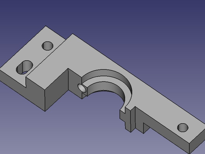

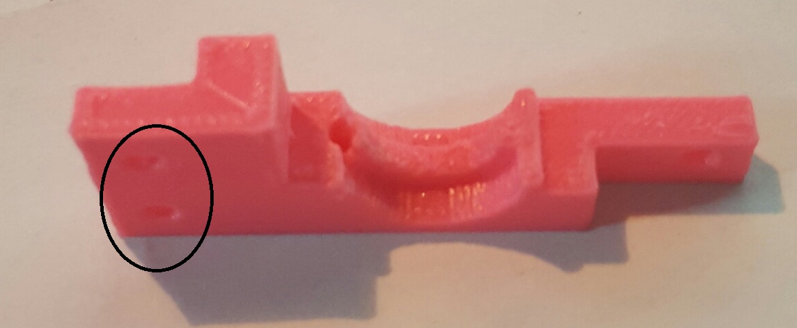

Bonjour, j'ai imprimé ta pièce mais l'écartement des deux vis de fixations n'est pas correct sur ma machine, elle sont trop rapprochées de 2 bon millimètres.
Aurais-tu stp ton fichier "source" que je le bidouille un poil pour corriger ça ? :)
Merci d'avance !
Serait-ce abusé de te demander du .STEP ? je ne peux ouvrir les fichiers solidworks sous freecad ;) ? merci !
heu, je sait pas, si solidwork peut exporter sous .STEP
je vais voir

Sinon le fichier en Step....
Support hexagon udelta rework v1.5.STEP
Modifié (le) par sigiel
  • J'aime 2
Merci beaucoup, je viens de faire la modif, je teste ce soir et publie si ok
Et l'export fonctionne nickel :)

Super moi aussi c'etait decaler. mais j'etait un poille flemard et j'ai juste fixer avec une seule vise (en croisement)...
et puis je suis passer a la E3d v6 et le support d'origine...
merci.

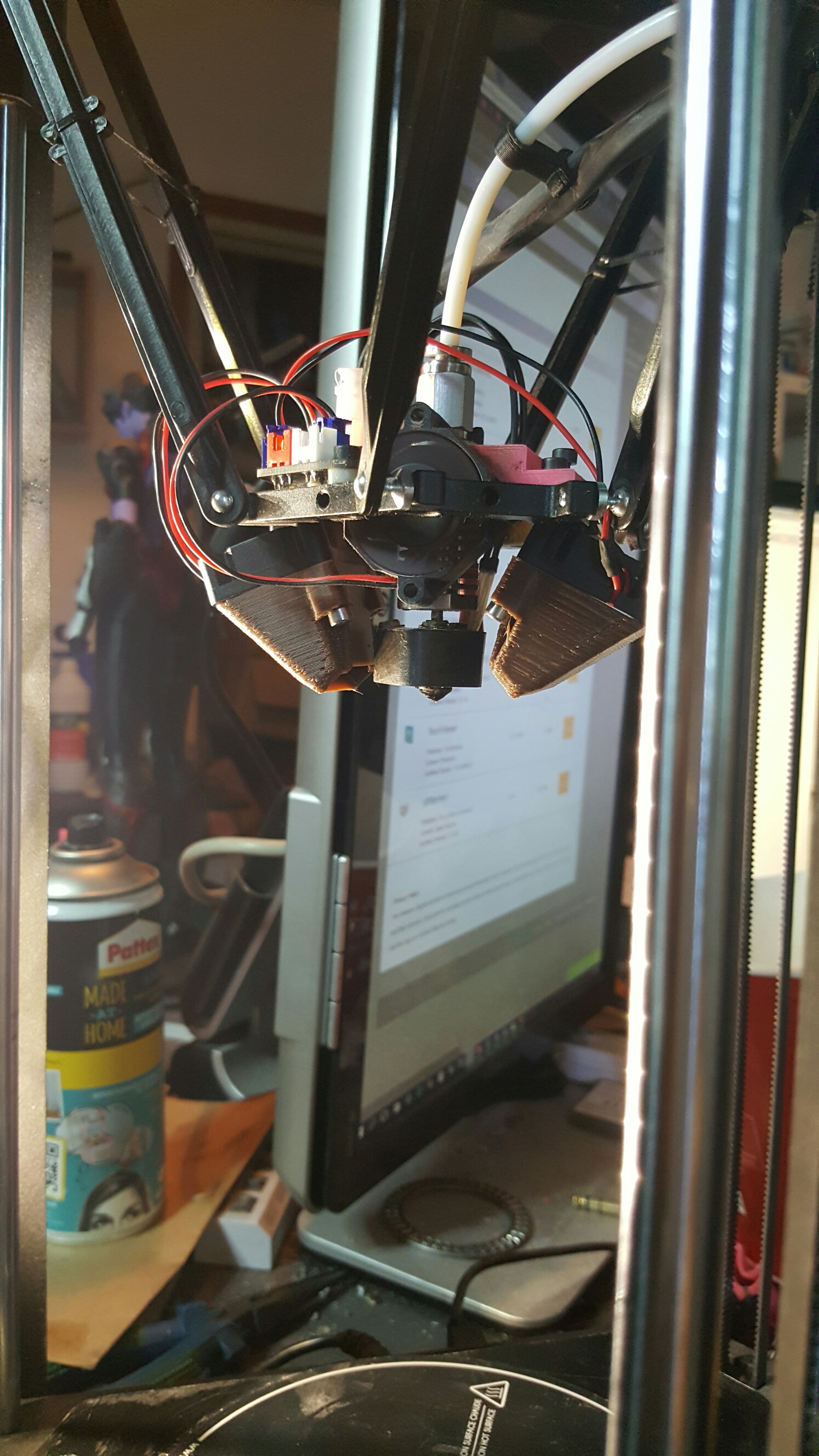

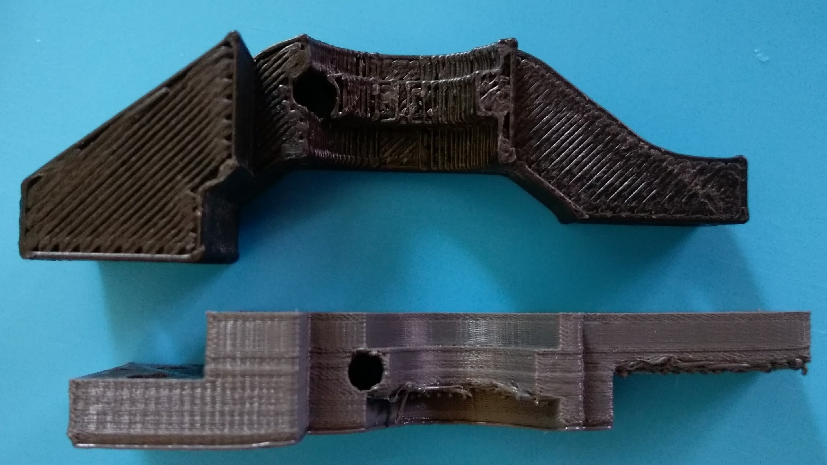

J'ai imprimé le nouveau support hexagone et... ce n'est pas compatible avec le palpeur de mise à niveau ! Ce dernier deviens "trop court" :/
Je sait pas quoi te dire, sur la mienne ça marche.
le palpeur passe juste. (ma hotend Hexagon est plus long car j'ai une buse acier e3D v6)
( la hotend plus long + le support plus bas et ça passe quand même)
ps: faut l'imprimer sur la tranche, (et tu n'auras pas besoin de support)
Ah c'est curieux ça, je vais refaire le test (j'avais fais à blanc).
Pour l'impression sur la tranche, je m'en suis rendu compte une fois fini que mon orientation était pas maline.

J'ai compris pourquoi ca ne marchait pas. Mon extrudeur est comme sur la notice, et le tien tourné de 90°. Et là ca passe.
Mais comme une andouille, je me retrouve avec aucune vis assez longue dans mon atelier, j'ai donc  5 visses trop courtes, et doit donc retirer le mod (qui par contre présente l'extrudeur à une hauteur au top, c'est sur !)

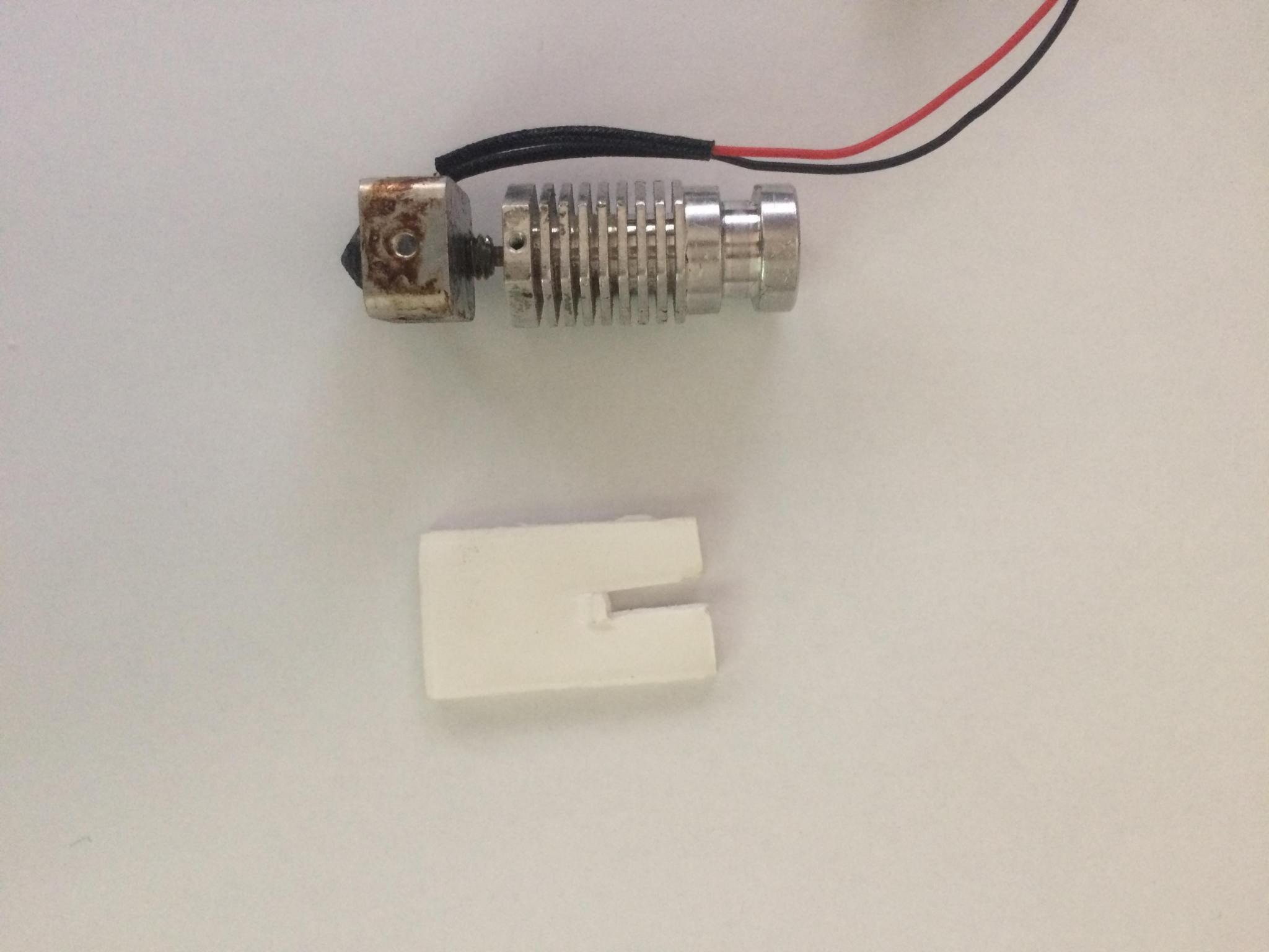

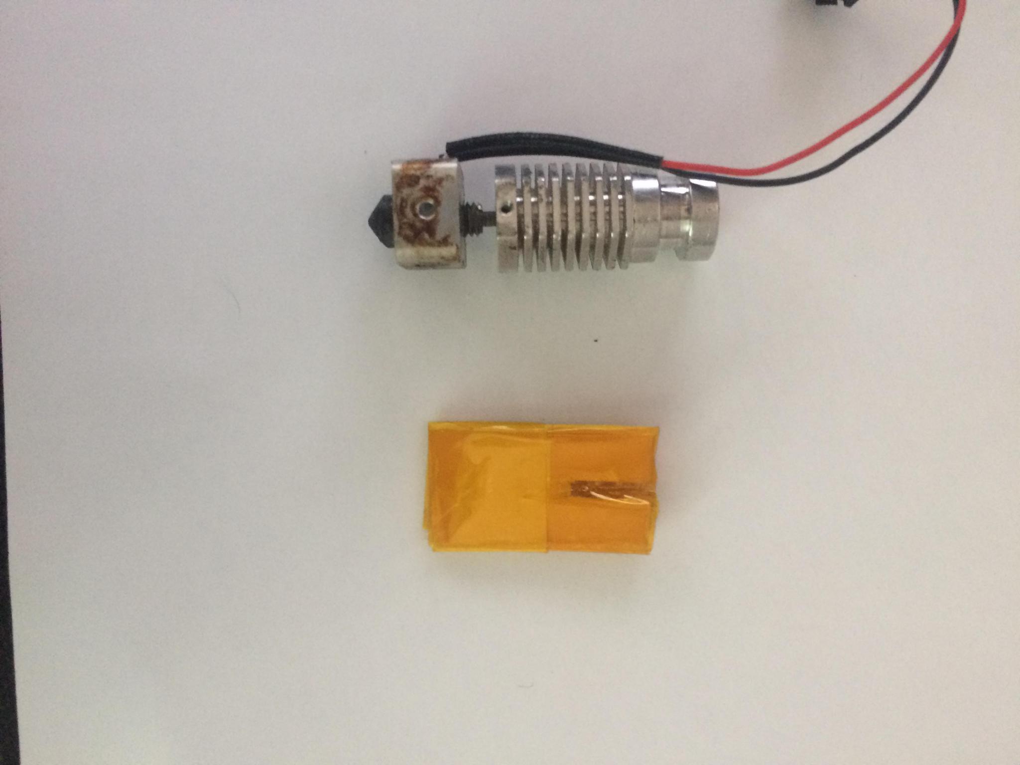

donc Voilas mon nouveaux Hack.
c'est beaucoup plus simple,  et sa resout le probleme.
Un petit morceaux de carton..... (il faut aussi l'enrouler de capton. sinon  sa brule...
Je l'utilise depuis plus d'un mois sans aucun problem.

Franchement,
Merci beaucoup, carton-capton.....ça cartonne.
Effectivement, imprimer des pièces quand on n'arrive pas à avoir la température demandé c'est galère.
