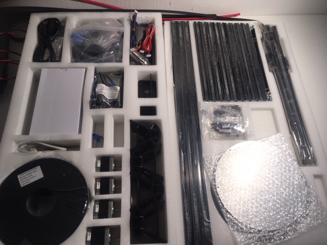

JMey PostĂ©(e) FĂ©vrier 17, 2017 Auteur PostĂ©(e) FĂ©vrier 17, 2017 (modifiĂ©) Bonjour Ă tous, Voici quelque nouvelles de la delta : ----------------------------------------- Le montage est terminĂ©, je suis assez impressionnĂ©e par la simplicitĂ© dâassemblage et la qualitĂ© des piĂšces fournies, les informations sont trĂšs claires et en suivant le manuel il nây a pas lieu de se tromper. Seul micro bĂ©mol au montage, la clĂ© allen (fournie dans le kit) est lĂ©gĂšrement trop longue pour se faufiler dans certains endroits afin de serrer les vis, Ă dĂ©faut dâavoir une petite pince sous la main et de fabriquer/possĂ©der une clĂ© coupĂ©e il faudra sâarmer de patience et tourner petit Ă petit. Jâaimerai tout de mĂȘme souligner le souci du dĂ©tail pour lâaccĂšs aux vis concernĂ©es puisquâune petite gouttiĂšre a Ă©tĂ© ajoutĂ©e au support en plastique afin de faciliter lâaccĂšs des vis par le bout arrondi de la clĂ© allen. Autre dĂ©tail, il est prĂ©vu de faire passer le fil des endstop Ă lâintĂ©rieur du profilĂ© pour atteindre le bas de la machine, il nây a pas de rainure de passage prĂ©vue sur les coins infĂ©rieurs en plastique ce qui fait que tout le poids de la machine appuie sur ces fils, il faudra donc rajouter des patins ou creuser une rainure dans les piĂšces afin dâĂ©viter dâabimer les fils. DerniĂšre chose, des modifications mineures ont Ă©tĂ© apportĂ©es sur la fixation des bras en carbone depuis lâimpression du livret, il faut donc penser Ă tĂ©lĂ©charger le fichier disponible dans leur google doc pour prendre en compte la derniĂšre modification lors du montage et ne pas avoir Ă redĂ©montrer une partie de la machine tout Ă la fin. En conclusion pour la partie « mĂ©canique » je suis assez impressionnĂ©e par la qualitĂ© des piĂšces fournies, le montage est simple, les piĂšces sont toutes emballĂ©es dans des sachets numĂ©rotĂ©s, le tout est trĂšs propre. ----------------------------------------- La partie Ă©lectronique elle aussi se monte plutĂŽt facilement, le schĂ©ma du manuel est simple mais suffisant, pas de soucis de ce cĂŽtĂ©-lĂ . Par contre 1 ou 2 cm de longueur supplĂ©mentaire sur les fils des Ă©lĂ©ments les plus Ă©loignĂ©s de la carte ne seraient pas de trop. Petite dĂ©ception concernant le lit chauffant, les cĂąbles pour le raccorder Ă lâalimentation et Ă la carte ne se trouvent pas dans la boite (mais au vu du prix du fil dans les magasins ce nâest pas dramatique) par contre jâai reçu tout un paquet de capteurs de T°, peut ĂȘtre une erreur lors de lâemballage.La notice dâassemblage du lit chauffant se trouve elle aussi dans le dossier google doc. Cependant si on choisit cette option, toute lâalimentation de lâimprimante se fera aussi via lâalim de 240W et non plus par lâalimentation « normale » de la carte. Jâai dĂ©cidĂ© pour ma part de remettre lâinstallation du hotbed Ă plus tard quand jâen aurai le besoin. ----------------------------------------- VoilĂ enfin le moment de connecter lâimprimante au pc, nâayant pas tout de suite trouvĂ© le bon dossier dans leur google doc jâai un peu galĂ©rĂ© avec les firmwares etc.La derniĂšre version du logiciel arduino trouvant des erreurs dans le code jâai dĂ©cidĂ© dâinstaller la version « livrĂ©e » avec lâimprimante et de tĂ©lĂ©verser le marlin correspondant Ă la notice (pas la version mise Ă jour donc) connexion de lâimprimante Ă printrun et miracle, elle bouge correctement. La calibration de la hauteur Z est trĂšs bien expliquĂ©e dans le manuel, Ă©tant une novice de ce cĂŽtĂ©-lĂ je nâai eu aucun souci Ă comprendre le principe. Nâayant pas de capteur pour le levelling jâai suivi une mĂ©thode manuelle trouvĂ©e sur le net qui consiste Ă positionner la buse au plus proche de chaque profilĂ© et de descendre le z Ă 0, il suffit ensuite, Ă lâaide dâune feuille de papier dâestimer la distance et de serrer/desserrer les vis qui viendront appuyer sur les capteurs de fin de course.Ayant choisis la kossel plus avec une surface dâimpression de 230mm, les points choisis pour chaque profilĂ©s sont : P1 : X-90 Y-60 Z0  P2 : X90Y-60 Z0 P3 : X0 Y108.167 Z0 ----------------------------------------- Vient ensuite le temps de la premiĂšre impression et le rĂ©sultat est assez satisfaisant, jâai imprimĂ© le modĂšle de test de 20x20x10, aucun souci lors de lâimpression. En mesurant la piĂšce finie jâobtiens 20.5x20.5x10.2 soit un rĂ©sultat qui me parait plutĂŽt satisfaisant pour un premier dĂ©marrage.  ----------------------------------------- VoilĂ pour ce petit feedback cotĂ© montage, jâai encore dâautre choses Ă dire mais je trouve ce post dĂ©jĂ suffisamment long. jâajouterai quelques images dans ce post lorsque jâen aurai le temps -------------------------------------------------------------------------------------------------------------------------------------------------------------------- Le â14â/â02â/â2017 at 18:40, legired a dit :  j'ai rĂ©duit le bruit de l'imprimante d'au moins ... 85 % avec ça C'est vrais que l'imprimante fait pas mal de bruit, je pense que c'est une des amĂ©liorations que j'effectuerai dans le futur Pour le bed levelling, je me renseignerai mais je suis une bille en programmation et en Ă©lectronique j'ai donc un peu peur de faire plus de mal que de bien. Pour l'instant les rĂ©sultats sont satisfaisant avec le rĂ©glage manuel, je verrai en fonction de mon besoin si l'ajout de capteurs pourra me faciliter la tĂąche. Le â14â/â02â/â2017 at 18:40, legired a dit : Si jamais tu te sens limitĂ© avec l'extruder d'origine, Weiling et moi somment parti sur le GREG WADE bowden, Weiling l'a fixer en haut de l'imprimante, perso j'ai adapter un support trouver sur le net, pour qu'il reste au mĂȘme endroit que celui d'origine, avec les mĂȘmes vis etc... Quelle est l'avantage de ce genre d'extruder par rapport Ă celui d'origine ? Je rencontre pour l'instant des soucis de ce cotĂ© lĂ , il arrive que la roue dentelĂ©e "saute" sans raison. Au dĂ©but je me suis dis que ca devait ĂȘtre le retrait mais ca le fait aussi durant de longue lignes et il y a un souci de manque de fil sur certaine couches Le â14â/â02â/â2017 at 18:47, titeuf007 a dit : ceci dis avec les promo en ce moment j aurai pris ça plutot http://www.gearbest.com/3d-printers-3d-printer-kits/pp_436308.html Je possĂšde dĂ©jĂ une P3Steel bien rigide qui est ...en maintenance dirons nous (problĂšme du cotĂ© de la ramps, en attente d'une piĂšce de rechange) Ici c'est vraiment la gĂ©omĂ©trie de la delta que j'aime bien. -------------------------------------------------------------------------------------------------------------------------------------------------------------------- Le â15â/â02â/â2017 at 13:06, loops33 a dit : Je vais mettre en partage sur Thingiverse le support double plateaux (chauffant + verre) que j'ai modĂ©lisĂ©, au cas oĂč cela pourrait intĂ©resser quelqu'un. ++ loops Cela m'intĂ©resse, pour imprimer ce genre de supports je suppose qu'il est prĂ©fĂ©rable d'utiliser de l'ABS ? Histoire que le plateau ne fasse pas tout fondre. -------------------------------------------------------------------------------------------------------------------------------------------------------------------- J'ai imprimĂ© des supports pour les pieds de la delta afin de ne pas Ă©craser le fil des fin de course, je les posterai sur thingiverse Et je pense que ma prochaine modification sera d'ajouter un petit ventilo afin de refroidis la carte et les drivers -------------------------------------------------------------------------------------------------------------------------------------------------------------------- Et encore une petite chose, durant l'impression d'un modĂšle pour la calibration, aprĂšs une dizaine de minutes l'imprimante a vrillĂ© de la carafe et est allĂ© amener la buse Ă une extrĂ©mitĂ© du plateau en descendant le z plus bas que 0, du coup maintenant j'ai un joli petit trou dans le buildtak. Est ce que quelqu'un a dĂ©jĂ eu ce genre de souci ? vous penseriez plutĂŽt Ă un problĂšme de trancheur, un driver qui chauffe ou un souci dans marlin ? ModifiĂ© (le) FĂ©vrier 17, 2017 par JMey Remise en page du post Ă rallonge

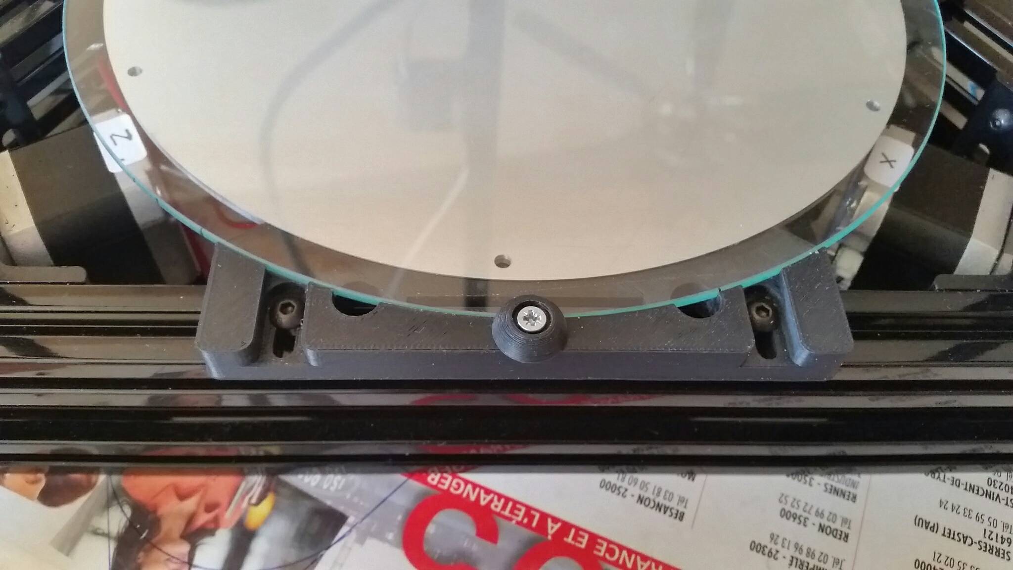

loops33 PostĂ©(e) FĂ©vrier 18, 2017 PostĂ©(e) FĂ©vrier 18, 2017 (modifiĂ©) Salut, En attendant la mise en ligne sur Thingiverse, voici le support pour les 2 plateaux (chauffant 220 mm + verre 240 mm) que je me suis modĂ©lisĂ© (inspirĂ© d'un autre modĂšle mais qui ne s'adaptait pas correctement). Je pensais l'amĂ©liorer encore un peu, en emprisonnant un Ă©crou sur la tranche du support et donc utiliser un boulon Ă la place du systĂšme Ă vis + cale plastique. Ăa fonctionne bien avec cette 1ere version, mais pas certain que ça soit fiable dans le temps, si on dĂ©monte rĂ©guliĂšrement le plateau de verre. Ăa ne remplace pas un rĂ©glage par palpeur, mais ça fait plus propre et pas compliquĂ© Ă installer en attendant mieux. ImprimĂ© en ABS avec un infill de 20% @legired  Support double plateaux Anycubic.zip  Edit : http://www.thingiverse.com/thing:2119698 ModifiĂ© (le) FĂ©vrier 18, 2017 par loops33

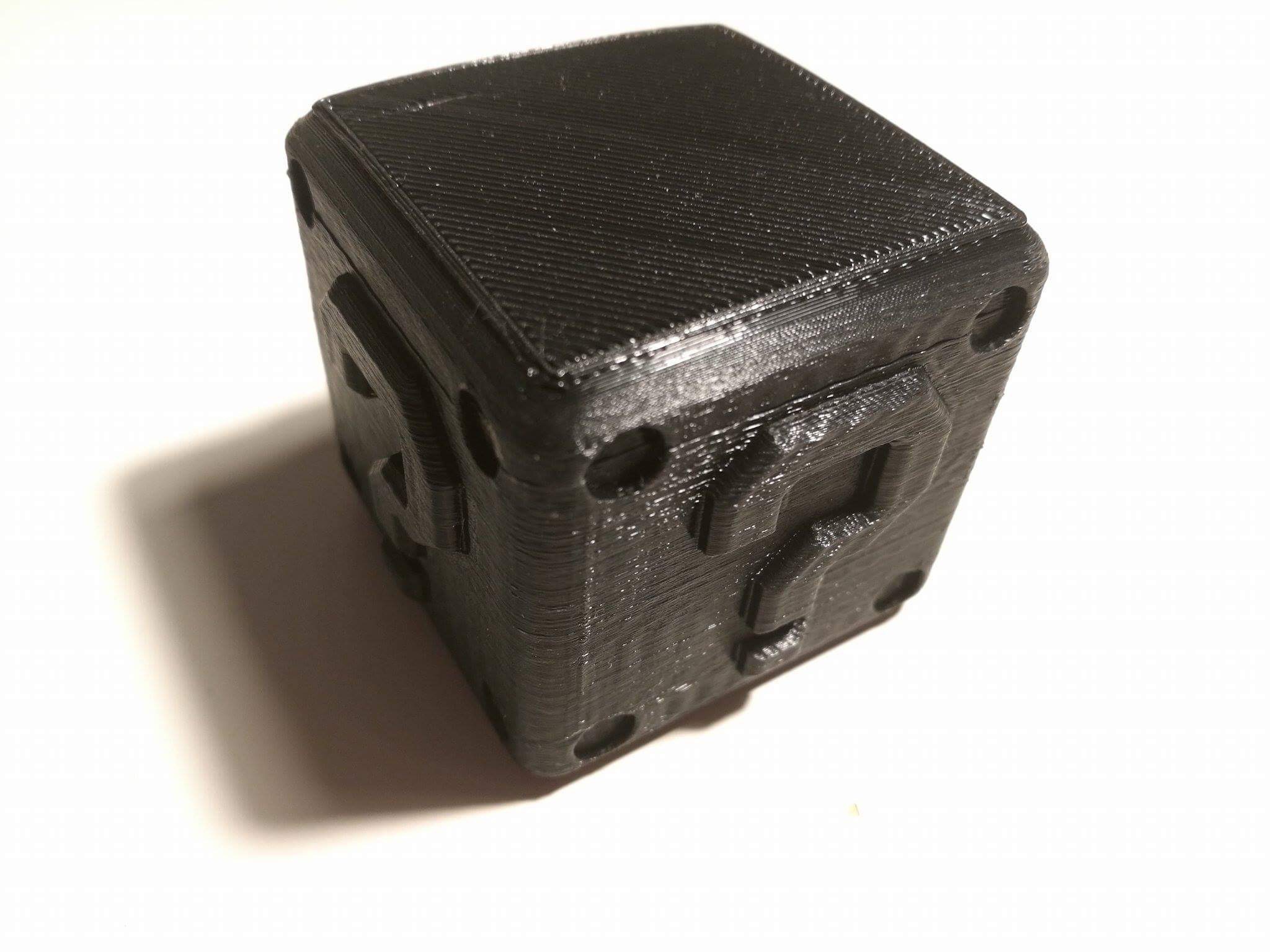

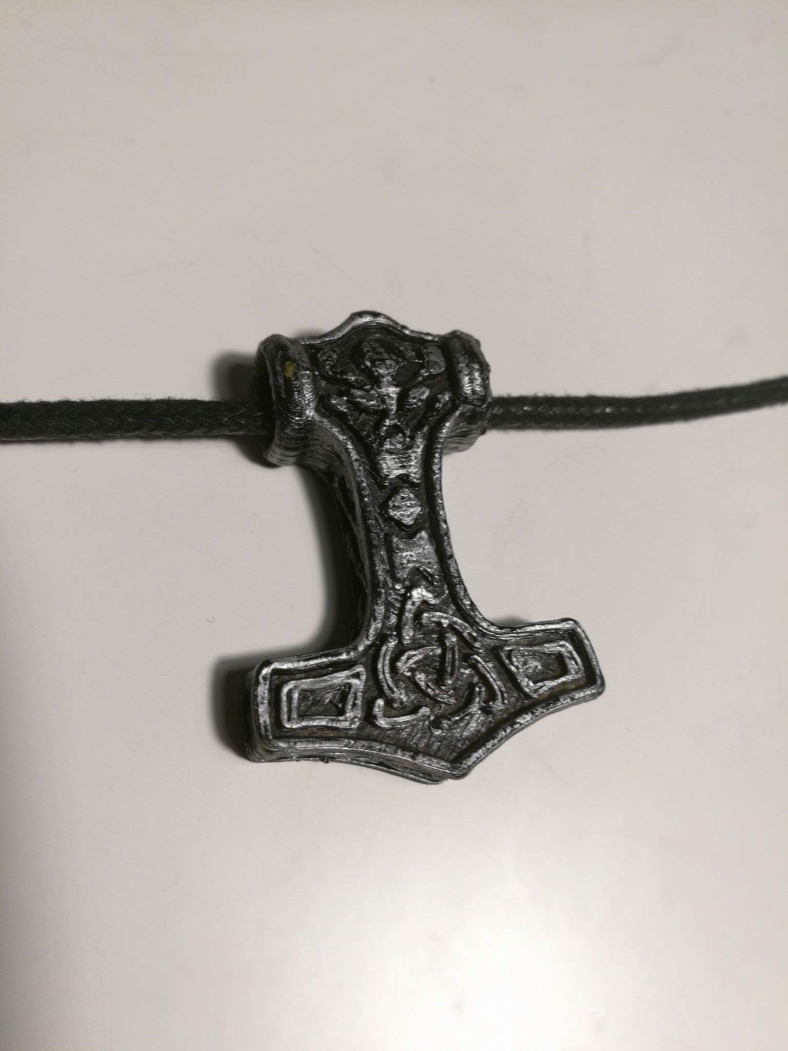

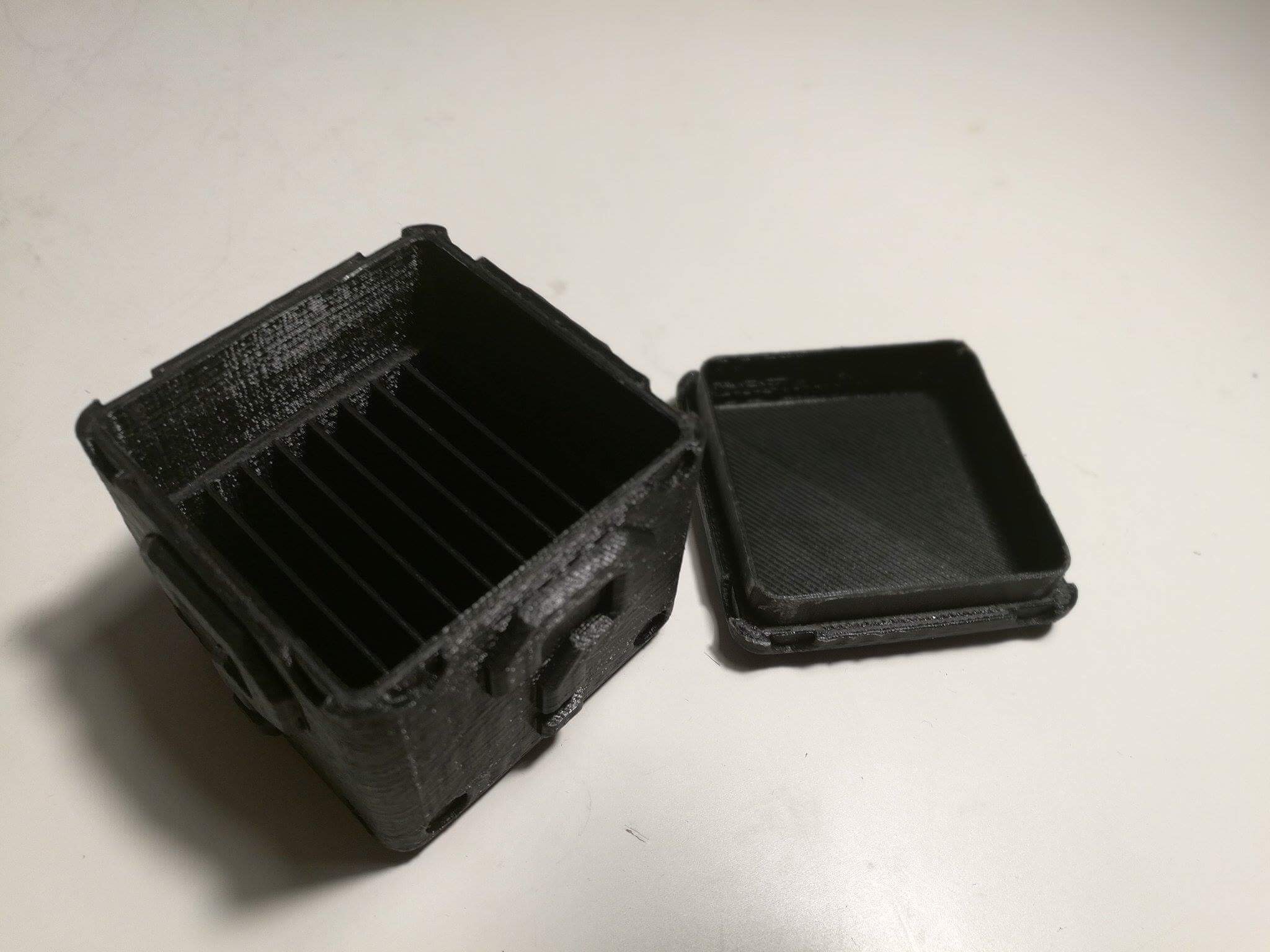

JMey Posté(e) Février 19, 2017 Auteur Posté(e) Février 19, 2017 (modifié) Bonsoir, voici déja quelques impressions avec l'imprimante Pendentif, brossé à la peinture de modélisme (source à venir - Thingiverse) Epaisseur de couche: 0,2mm Boite à cartouches 3DS (source à venir - Thingiverse) Epaisseur de couche: 0,06mm Modifié (le) Février 19, 2017 par JMey Ajout d'image
