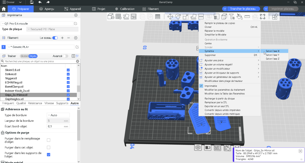

Lyvie Posté(e) Janvier 9 Posté(e) Janvier 9 Bonjour, surement tres en retard, mais ma réponse pourra servir à d'autres peut-être. J'ai qidi studio, donc en théorie cela fonctionne avec la plupart des trancheurs: pour mettre une pièce en miroir, ma technique est de sélectionner la pièce (je suis en mode objet pour ça) puis clique droit pour ouvrir la boite de dialogue: dans symétrie choisir l'option appropriée x,y ou z et voilà la pièce se retrouve en miroir de son clone. Voilà.
