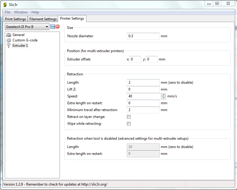

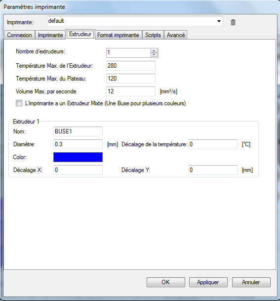

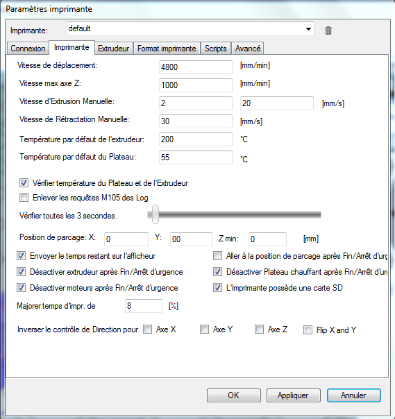

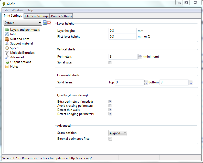

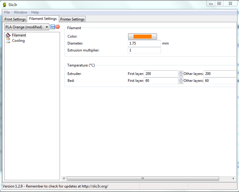

Belov Posté(e) Février 13, 2017 Auteur Posté(e) Février 13, 2017 Voici les copies d'écran de la configuration sur Repetier. J'utilise Slic3r. 1h30 pour l'impression de ce modÚle http://www.thingiverse.com/thing:763622, est ce dans la norme ?

pascal_lb PostĂ©(e) FĂ©vrier 13, 2017 PostĂ©(e) FĂ©vrier 13, 2017 (modifiĂ©) a mon avis faut commencer par diminuer le "layer height" et le "first layer height" Ă 0.1 ou 0.15 car 0,3 c'est le diamĂštre de ton filament lorsqu'il sort de ta buse, hors il faut "l'Ă©craser" sur ton plateau ou sur ta couche prĂ©cĂ©dente. Lorsque tu imprimes sur ton LCD tu as la hauteur de l'impression en cours (Z), tu verras au fur et Ă mesure cette dimension augmenter, en mettant la hauteur de couche Ă 0,3 tu augmenteras de 0.3 la hauteur de ta piĂšce. A 0.3 pour ta premiĂšre couche c'est comme si tu dĂ©posais un boudin sur une table, dĂ©jĂ il n'accrochera pas et ensuite lors des couches suivantes (toujours de 0.3) tu poseras d'autres boudins qui ne collerons toujours pas ensemble... d'oĂč cette espĂšce de pĂątĂ© sur ton bed  (j'ai l'exemple charcutier ce soir) TrĂȘve de plaisanterie, il faut que ta couche soit plus fine que la taille de ta buse et que ta buse aplatisse ton fil, c'est pour ça qu'il est Ă©galement important que le bout de ta buse soit propre et lisse. J'ai Ă©tĂ© clair ou il faut que je recommence ? ModifiĂ© (le) FĂ©vrier 13, 2017 par pascal_lb
RugbyGoth PostĂ©(e) FĂ©vrier 13, 2017 PostĂ©(e) FĂ©vrier 13, 2017 0.3mm c'est pas Ă©pais... Le ressort il peut trĂšs bien faire son office pendant 30min voir mĂȘme plusieurs heures... puis ça ne marche plus. J'ai eu ce genre de soucis. Tout allait bien au dĂ©but et puis paf, plus rien ou alors pire, un peu moins donc des trous de ci de lĂ . Du coup, conseil, tant que tu n'as pas ton alu, enlĂšve le filament aprĂšs chaque impression et de temps en temps, dĂ©monte l'extrudeur, prend ton ressort avec deux pinces et tires dessus!

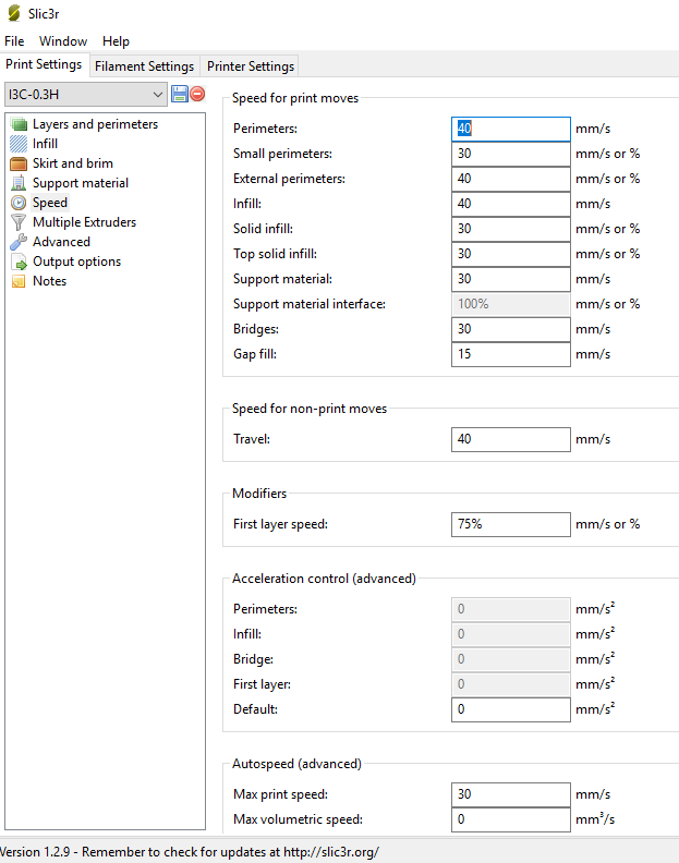

Belov Posté(e) Février 14, 2017 Auteur Posté(e) Février 14, 2017 Quelques news. J'ai trouvé à Rennes un extruder métallique. Il est monté. il a fallu adapter un peu. J'en ai profité pour monter une buse 0.4mm. En examinant l'ancienne (neuve) de 0.3mm, elle n'a aucun défaut. Pour la calibration, voilà quelques résultats. A vous de me dire s'il faut ou non modifier dans Marlin. Le pied à coulisse est chinois et la prise de mesure n'est pas des plus aisée non plus. En X : pour 20mm demandé -> 20.12 pour 10mm -> 9.77 pour 50mm -> 49.58 pour 30mm -> 29.37 En Y : Pour 10mm demandé (plusieurs fois) -> 9,74 ; 10,19 ; 9,74 ; 9,54 ; 9,57 ; 9.7 Pour 50mm -> 49.92 En Z : Pour 10mm demandé -> 9.91 ; 9.80 ; 10.12 Comme la buse est changée, je dois refaire le calibrage du plateau. La nuit sera courte
