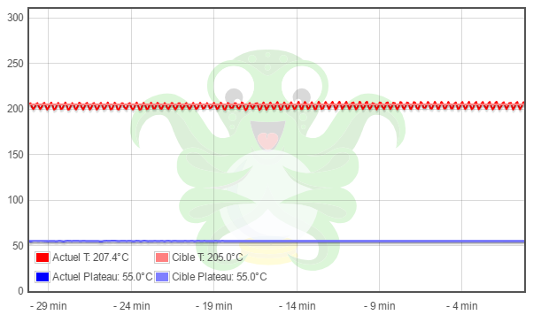

iPeP Posté(e) Février 19, 2017 Posté(e) Février 19, 2017 Bonjour à tous, La dernière mise à jour du firmware de la Prusa i3 MK2 comportait une correction sur un problème lié au PID Tuning... curieux, je me suis penché sur le sujet et j'ai testé. Allez, on commence par la fin, en une seule image vous allez tout comprendre : Le système de régulation de la température est devenu hyper stable. Cela ne varie jamais de plus ou moins 0,6°C ! La bonne nouvelle, c'est que cette manip n'est pas exclusivement réservée aux MK2. Toutes les infos son ici : http://reprap.org/wiki/PID_Tuning 2

iPeP Posté(e) Mars 1, 2017 Auteur Posté(e) Mars 1, 2017 @pingouin84 le firmware corrige juste le pb qui rendait e PID tuning inopérant. Maintenant tu peux suivre la procédure qui est sur le wiki
Patave Posté(e) Mars 13, 2017 Posté(e) Mars 13, 2017 (modifié) Merci @iPeP, super bon plan, j'ai pu régler mon PID avec mon Anet A8. J'ai fait aussi la manip pour le hotbed, il faut modifier le fichier de config car par défaut le PID est désactivé. J'ai une température à 60 très stable. Modifié (le) Mars 13, 2017 par Patave
