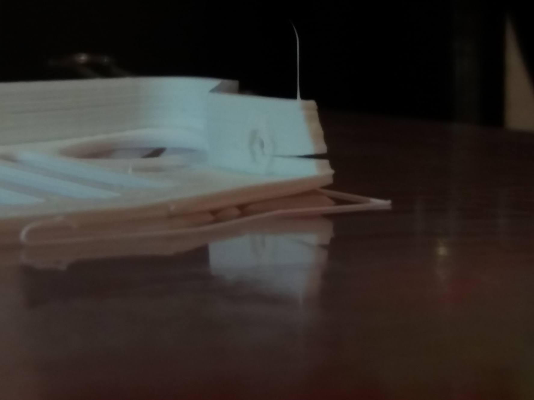

donc deja, je suis passer par le jus d'abs, pas mal du tout, direct sur le verre, sa accroche trés bien mais ! il y a un mais ! j'ai encore quelques soucis de warping, je pense que c'est dûe a ma façon de l'appliquer, qui n'est pas tres homogene, je trempe une partie d'une feuille de sopalain pliée et je l'applique sur mon plateau.. je ne sais pas si certains on une meilleur technique, mais je suis preneur si c'est le cas !

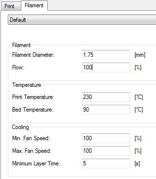

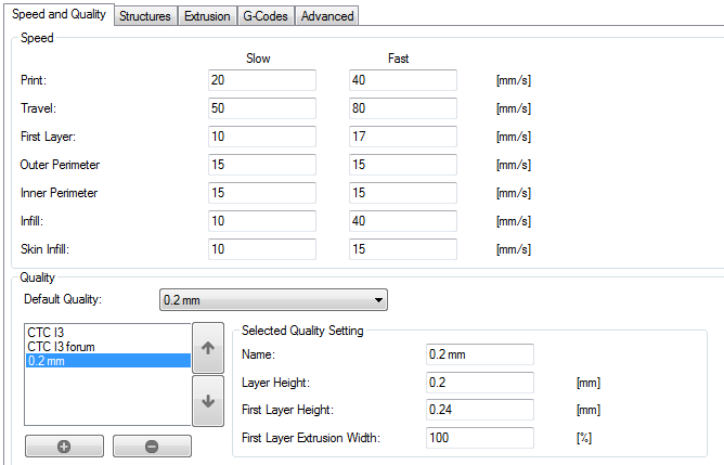

pour ce qui est des temps, je suis a 230°c coté buse et 90 plateau, j'ai essayer 110 aussi mais j'ai pas trouver de difference..

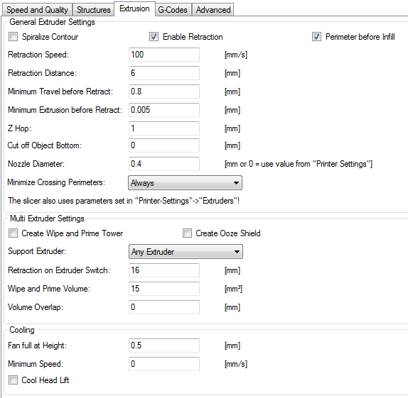

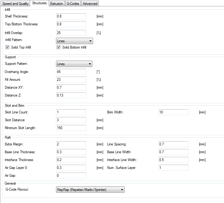

Voici mes reglages (piochés a droite a gauche... )

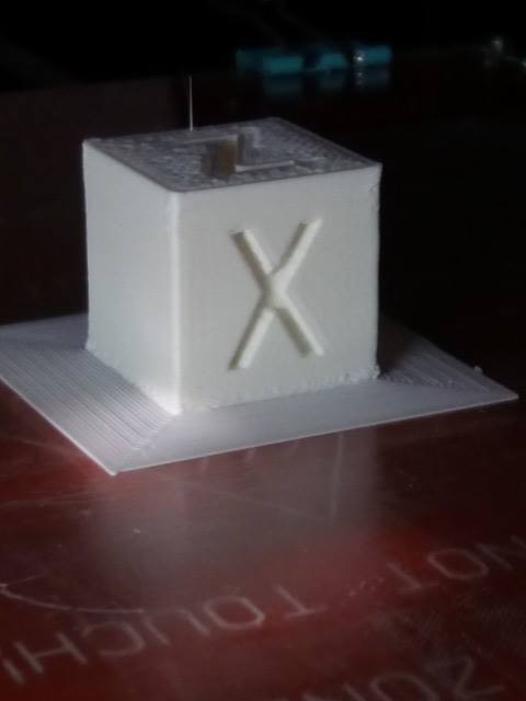

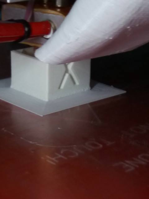

Voila donc ou j'en suis, j'ai fait des cubes test, pas si mal je trouve... :
16831529_1575697785904604_1605456139_n.j
16831397_1575695352571514_1590729849_n.j

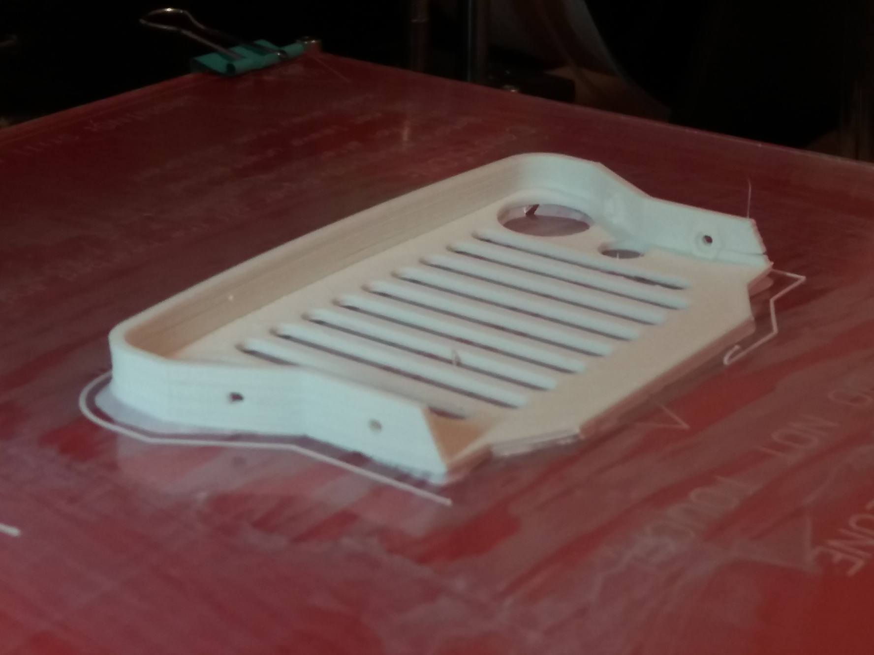

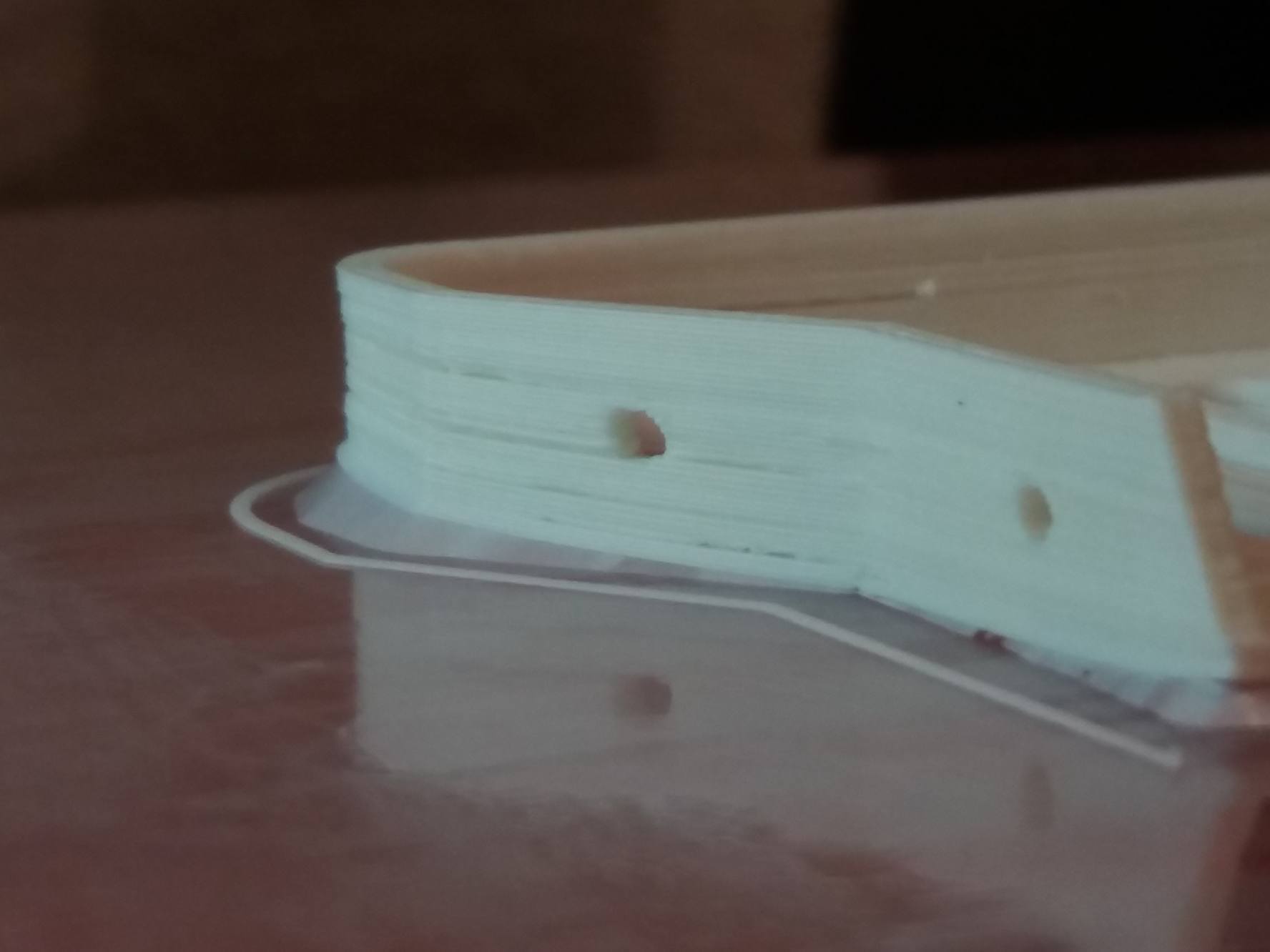

Puis une calandre de jeep et c'est là ou les soucis commencent... :
16833510_1576445269163189_1345525845_o.j
16810811_1576445279163188_1172914964_o.j
16880942_1576445459163170_1117245855_o.j

Moi j'utilise de la colle bâton et cela marche bien sur le scotch blue tape. J'ai les mêmes réglages de températures. Je vois un ventilateur de pièce sur tes photos. L'utilises tu ? J'ai eu des pbl comme toi quand celui ci est allumé et refroidit trop vite l'ABS...
