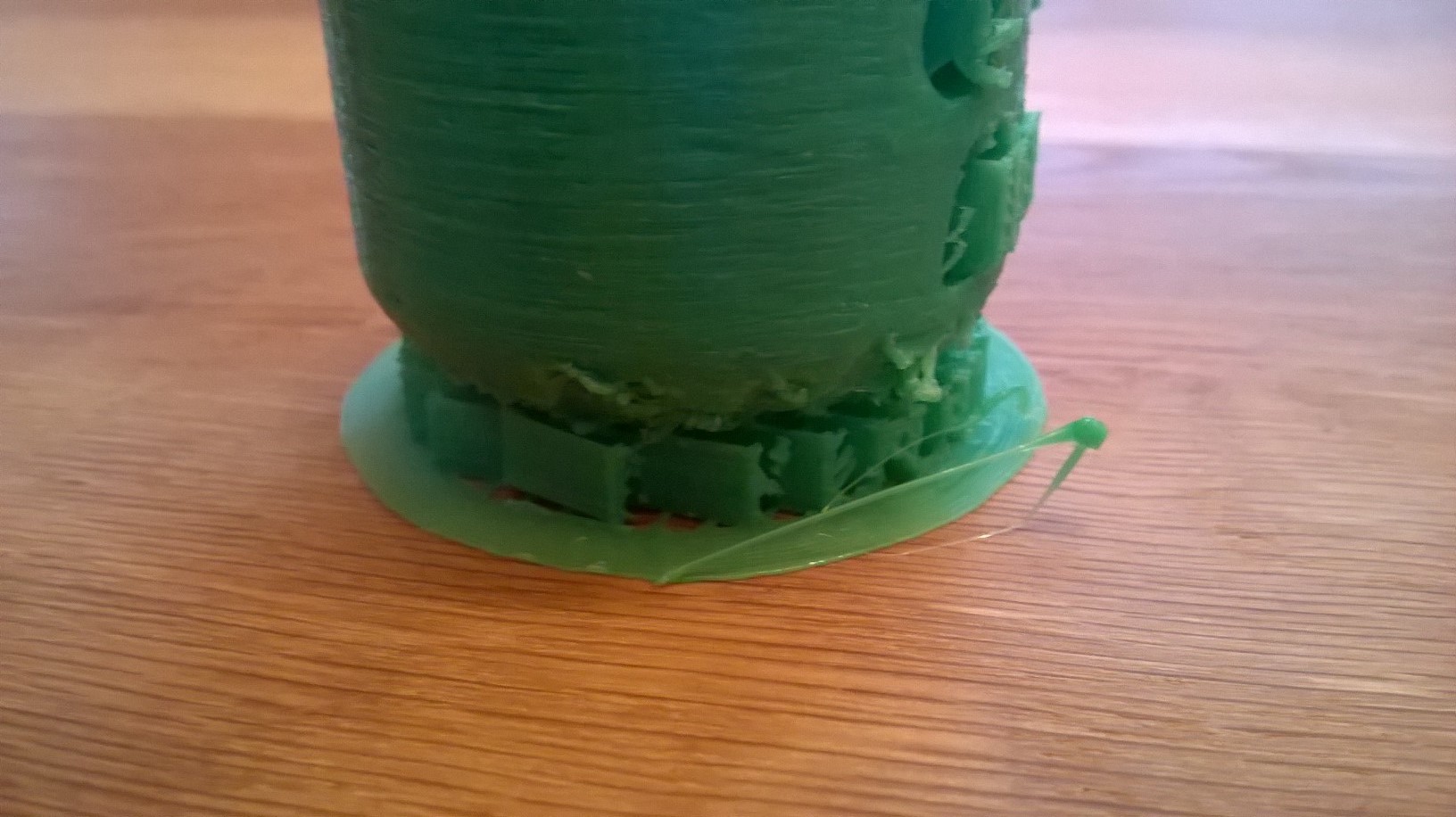

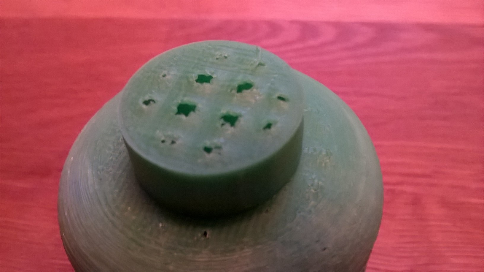

j'ai voulu imprimer une tête Lego de Hulk.
Le résultat présente 2 gros défauts :
  • un à la base avec des excroissance à la base du menton à droite
  • un manque de matière sur le sommet de la tête

L'imprimante utilisées est un mixte DV DE : l'électronique de la DE avec la tête de la DV (donc mono ventilateur).
Le problème du menton c'est posé lors d'une précédente tentative que j'avais interrompu avant la fin.
Si quelqu'un a des suggestion je suis preneur.

wahouu , il était en mode transformation ton hulk , car il est pas bien beau  :D
pour le manque de matière sur la partie supérieur , tu dois augmenter la valeur de cette option "couche solide supérieur" dans simplify3D
si tu es sur cura , cherche l'option qui correspond a la même chose., car j'utilise pas cura.
à qu'elle temperature tu es ?
car pour le reste , il me semble que tu es peu être un peu trop chaud

Je suis un peu étonné par ces valeurs... faire des couches de 60 um (comme sur une Ultimaker), à 50-60 mm/sec, avec des supports écartés de 150 um en Z, me semble un peu ambitieux avec les guidages standards d'une Dagoma et avec un tête standard, non? Il me semble que ça va trop vite par rapport au débit, ça délamine, et ça n'a pas le temps de refroidir correctement sur les contours... les photos semblent le confirmer?
Je réduirai les vitesses autour 20 mm/sec toujours pour des couches de 60 um.
Nota, la valeur "support_angle = 45" peut être augmentée à 70 avec des couches de 60 um si les autres paramètres sont bien réglés.
Sinon, il serait peut-être intéressant d'augmenter les épaisseurs de couches autours de 0,1 et le reste des valeurs sera alors un peu plus cohérente, non?
Si tu souhaites impérativement utiliser des couches de 60 um, je te conseil de basculer en mode simple (dans menu déroulant "Expert"), sélectionner les couches de 0,06 mm, puis de revenir en mode "Expert"... les paramètres proposés seront alors tous mis à jour avec un peu plus de cohérence, et il faut alors vérifier que tes Start et End codes n'aient pas été modifiés...
Merci @Z122 pour ces renseignements précieux.
Il est vrai que j’étais parti de mon profil habituel en changeant uniquement l'épaisseur de couche.
les modifications faites dans le nouveau profil te semblent_elles plus cohérent pour une impression en 60 um ?

@RIPOFE, je ne sais pas si c'est vraiment une bonne idée de vouloir impérativement faire des couches de 60 um, vu la mauvaise rigidité intrinsèque des machines Dagoma... Je ne peux que te conseiller de ne pas descendre en dessous de 100 um.
Je viens de faire une rapide manipulation sous Cura uniquement , et si tu tiens à explorer des couches de 0,06 mm, j'aurais tendance à te conseiller d'essayer les paramètres suivants  - sans garantie de succès - :
voir ci-dessous mes commentaires qui répondent à tes questions
[profile]
layer_height = 0.06
wall_thickness = 1.2
retraction_enable = True
solid_layer_thickness = 1.2  (vu que tu as des trous sur le haut de la tête il faut mieux augmenter cette valeur de 0,8 vers 1,2 et non la diminuer)
fill_density = 20

Sinon voici quelques liens utiles pour observer et comprendre les défauts de tes impressions :
https://www.simplify3d.com/support/print-quality-troubleshooting/
http://reprap.org/wiki/Print_Troubleshooting_Pictorial_Guide
http://3dprintingforbeginners.com/troubleshoot-3d-printing-problems/
il y a aussi Cura by Dagoma qui fonctionne très bien pour ce genre de pièce simple (et beaucoup d'autres) et évite de se prendre la tête avec des tas de paramètres non préconisés pour nos DiscoVery et Easy ;)
Les réglages de @Z122 m'ont permis d'obtenir un bon résultat. Par contre le gain de résolution obtenue par rapport au temps d'impression supplémentaire ne me semble pas intéressant.
Pour une pièce imprimée en 5h en 0.1, il faut compter 16h en 0.06.
