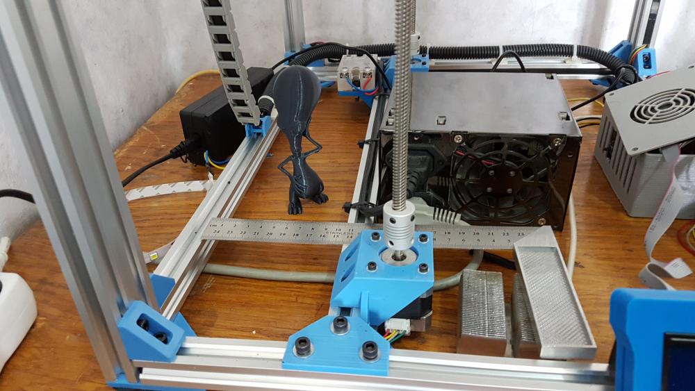

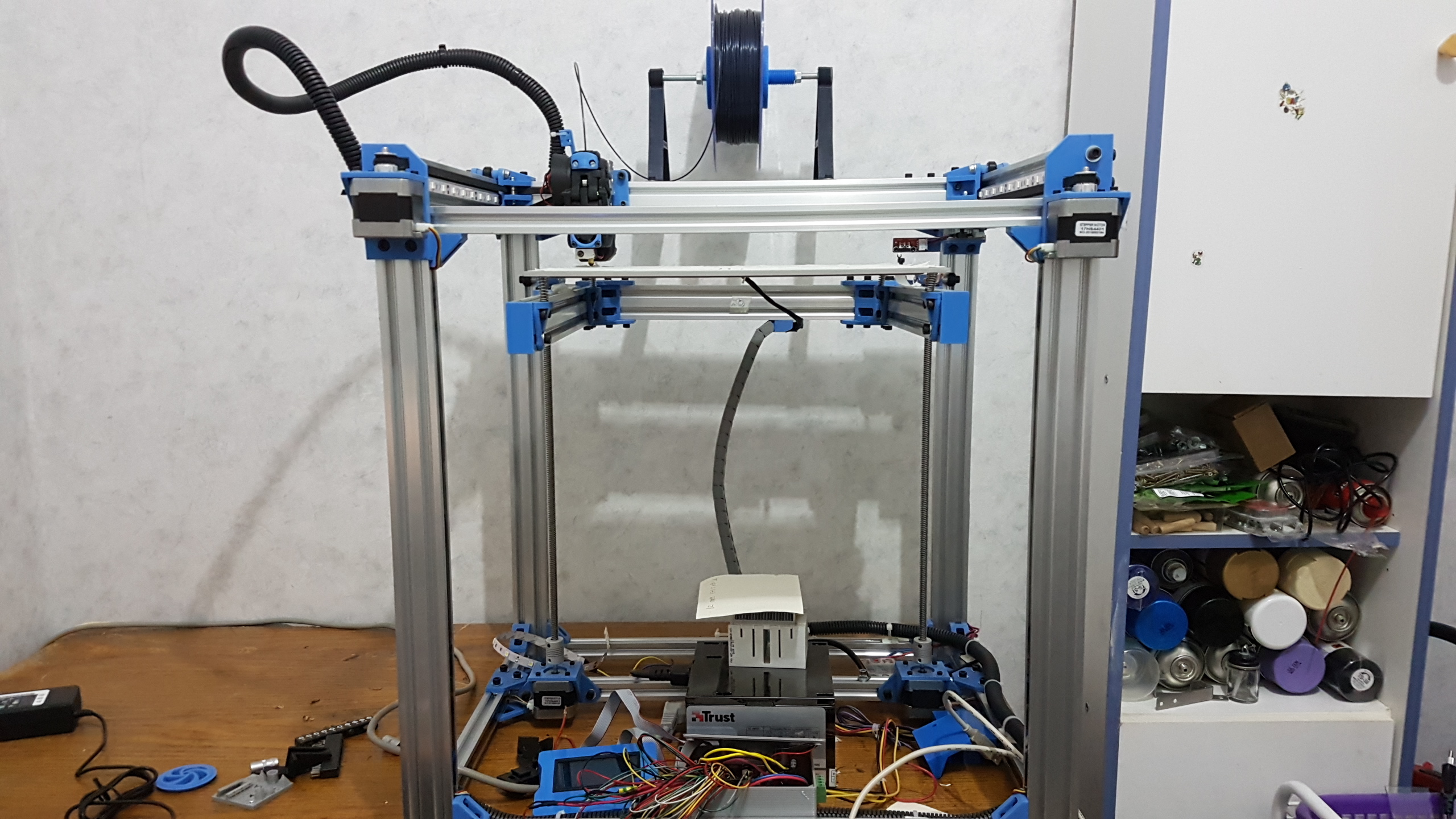

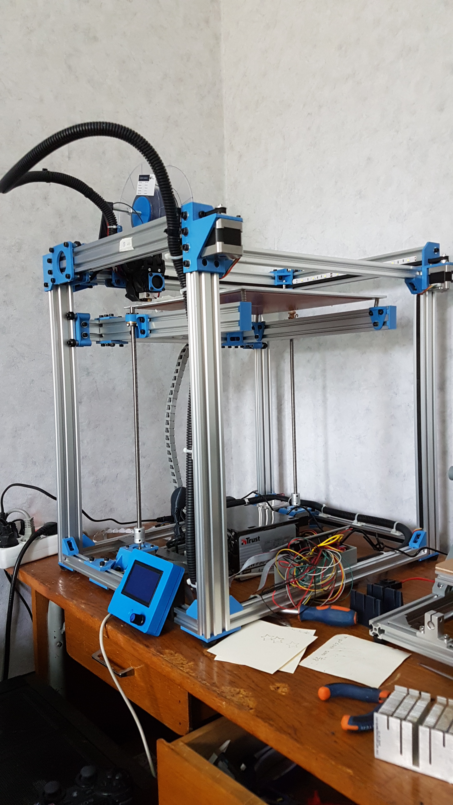

HeruHur Posté(e) Février 27, 2017 Posté(e) Février 27, 2017 Salut à tous, J'ouvre ce sujet pour vous présenter ma D-Bot que j'ai construite il y a quelques semaines. C'est donc une D-Bot avec un extruder Toranado et un plateau en 300*300. http://www.thingiverse.com/thing:1001065 L'extruder installer sur la machine est pour tester, elle me fait perdre tout les bénéfice des 100mm en plus sur l'axe Y. http://www.thingiverse.com/thing:1246951 J'attend la version "side mount "pour gratter quelque mm http://www.thingiverse.com/thing:1990810 Pour ce qui veulent tester j'ai fait des engrenages pour l'extruder http://www.thingiverse.com/thing:2031274 J'ai commander les profiler alu ici http://www.vslot-europe.com/ Le plateau alu de 31.5*31.5 en 4mm ici http://www.john-steel.com/aluminium/1-plaque-d-aluminium-brut-et-brillant.html La visserie la http://www.bricovis.fr/std/accueil.php Les piéces imprimer en ABS bleu avec ma prusa homemade https://www.filament-abs.fr/produit/filament-abs-optimus-bleu-ciel-ral-5015/ Je posterai des photos sur différents poste. A+ 1
Ced68 Posté(e) Mars 4, 2017 Posté(e) Mars 4, 2017 Bravo elle à l'air sympa ! Je suis moi même en plein projet. Je vois que tu n'a pas décalé les moteurs de Z vers le milieu comme conseillé en 300x300. Tu n'as pas de problème de porte-à-faux ?

HeruHur Posté(e) Mars 5, 2017 Auteur Posté(e) Mars 5, 2017 Salut, Il y a 14 heures, Ced68 a dit : Bravo elle à l'air sympa ! Je suis moi même en plein projet. Je vois que tu n'a pas décalé les moteurs de Z vers le milieu comme conseillé en 300x300. Tu n'as pas de problème de porte-à-faux ? Si si j'ai décalé, pas complétement au milieux, j'ai placer les Z à 103.5mm, j'ai trouvé ça en faisant simplement un produit en croix, a défaut d'avoir un chiffre donnée par le créateur. 300*69/200. 300 taille théorique de mon plateau, 69 distance donné dans le build guide et 200 taille théorique du plateau du buid guide. J'ai jamais eu de problème, au pire ça se compense avec le réglage du plateau.
HeruHur Posté(e) Mars 5, 2017 Auteur Posté(e) Mars 5, 2017 Il y a 15 heures, slayer-fr a dit : joli travail , tu às déjà calculer combien te revenais ton projet ? Merci !!! Non pas vraiment, le plus cher reste les profilé alu, les moteurs pas à pas et la visserie, le reste je l'avait déjà du reste de mes autre projets. Mais a vu de nez je dirais entre 400 et 500 euros. Bien sur il m’aie impossible de sortir d'un coup ces sommes. Il faut voir ça étaler sur plusieurs mois!! Après, je continue aussi de faire évoluer la machine, plateau recouvert de PEI (en cours), chauffage du plateau en silicone avec du 220v 600watts accompagner du SSR (de 20° à 100° en moins de 3min!!!) passages des axes X Y avec des TMC2100 (en cours) et plus tard la confection d'un boitier pour l'impression de l'ABS sans aucun problème!! Comme la machine est en constante évolution, difficile de sortir un total fixe pour le moment! 1

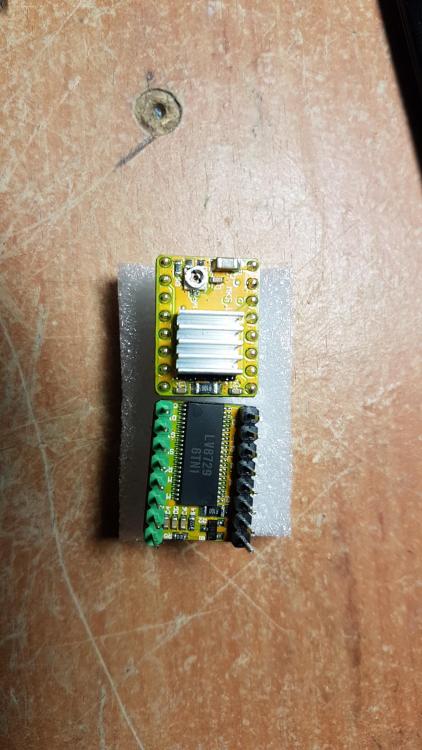

Donovan-88 Posté(e) Mars 5, 2017 Posté(e) Mars 5, 2017 Il y a 5 heures, HeruHur a dit : passages des axes X Y avec des TMC2100 (en cours) Attention, ce n'est pas forcément beaucoup plus silencieux. Belle machine sinon

HeruHur Posté(e) Mars 5, 2017 Auteur Posté(e) Mars 5, 2017 il y a 1 minute, Donovan-88 a dit : Attention, ce n'est pas forcément beaucoup plus silencieux. Belle machine sinon Merci !! C'est ce que je veux vérifier!!! c'est juste pour tester, je vais disposer de 2 TMC2100 dans quelques semaines (une contrepartie d'un fournisseur chinois) . Mes DRV8825 me suffis amplement. Car après réglage selon moteur, puis a l'oreille et après ajustage suite à une longue utilisation, ils sont assez calme à l'utilisation. Mon atelier est dans ma maison et je fait tourner souvent les imprimante la nuit. J'ai essayer aussi des LV8729 que je eux au même prix que des A4988. Les 1/128 de pas m’intéressaient mais il faut disposer d'une carte de contrôle 32bits pour en tirer le max. Tandis que les TMC2100 sont fait pour du 8bits!! 1
Donovan-88 Posté(e) Mars 5, 2017 Posté(e) Mars 5, 2017 Ok, tu nous tendras au courant de tes essais alors. Je ne connaissais pas les LV8729.

HeruHur Posté(e) Mars 12, 2017 Auteur Posté(e) Mars 12, 2017 @La Bidouille Oui il est très efficace, pour le confinement il n'y a pas de problème, l'air est très bien diriger a l'intérieur et ressort bien sur les cotés vers le haut. C'était un problème sur les première version car il était diriger sur le plateau donc warping a gogo!! Le 09/03/2017 at 19:33, La Bidouille a dit : En tout cas GG pour leur realisations printé Merci!! Des petites news. J'ai reçus les 2 tmc2100 pour le X et Y. Ils sont impressionnant, je les ais laisser dans la configuration normal, ils ne font aucun bruit!!!! Il fallait quand même faire un ou deux réglages dans le marlin car j’étais avec des DRV8825 et le réglage du vref. J'entend que les tac tac du SSR et les ventilo ces bluffant! Video a venir. J'ai reçus aussi mes plaques de PEI pour mes Hotbed, je l'ai installer sur ma Prusa Homemade par encore sur la D-bot. La je pense un excellent investissement. Sur la prusa j'imprime que de l'abs coller par du jus d'abs plus un brim , je réalise une sacrer économie en filaments car je supprime la consommation de plastique en plus!! Petit point noir, après deux ou trois print il est très difficile de retirer les objets du plateau. Il me faut encore des tests pour trouver la bonne température (basse!!) et hauteur pour la première couche.
Trob Posté(e) Mars 14, 2017 Posté(e) Mars 14, 2017 @HeruHur 2 petites questions : - Pourquoi faut-il un SSR ? La ramps ne peut pas piloter seule le lit chauffant comme sur ma PSteel ? - Ce porte à faux pour le plateau me laisse sceptique. Sur une vidéo (mais je ne sais plus laquelle) le gars faisait voir qu'en appuyant un peu sur l'extrémité ça bougeait. Mis à part le coût, existe-t-il une raison pour ne pas reproduire le système coulissant avec les roulettes sur le devant ?
HeruHur Posté(e) Mars 14, 2017 Auteur Posté(e) Mars 14, 2017 @Trob Le SSR c'est pour le plateau chauffant en silicone, ton silicone doit fonctionner en 12V,donc tu peut envoyer le jus à partir de la ramps, le mien c'est un 220V 600W d’où la nécessité d'avoir un relai. Avec cette config j’atteins les 60° en un peut plus d'une minute et les 100° en moins de 4. C'est bien la ramps qui pilote le SSR, c'est juste un relai pour envoyer le 220V au plateau silicone, il fait sa régul par PID aussi. C'est aussi une bonne amélioration pour pas chère (un peut moins de 20e le silicone + le relai) a voir pour la conso de courant... Pour le porte a faux, je n'ai aucun problème de stabilité, après c'est sur qui si j’appuie dessus avec force, sa bouge, les pièces sont en plastique pas de miracle, mais pendant une impression aucun soucis. Oui, il y a une raison autre que faire des économies,à mon sens, c'est de rajouter de la friction inutile pendant les mouvements du plateau. Car justement le réglage initial du support du plateau se fait avec le système coulissant, qui se compose de deux parties pour faire étau avec le profilé. Si ça bouge comme ta vue sur une vidéo c'est que cette partie est mal régler ou mal serrer en plus que d'autre pièces du plateau. En gros au lieux d'avoir 2 points de friction tu en aura 4 multiplier par le nombre de roulettes, car malgré que ce soit des roulettes il y a quand même une résistance, du au serrage de ces roulettes sur les profilés. Donc un peut plus chiant a régler. A prendre en compte aussi les pièces plastique imprimer qui non jamais exactement les même cote.
