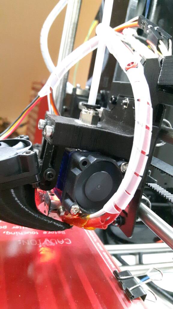

glob30 Posté(e) Février 27, 2017 Posté(e) Février 27, 2017 Bonjour ! Suite à une tête bouchée, j'ai été un peu bourrin et j'ai pété la tige filetée dans le bloc chauffant... Donc exit ! Il me faut donc recommander un nouveau bloc. Masi le temps que ça arrive... Je suis déjà en manque d'impression :-) ! Je regarde un peu les différents systèmes d'extrusion et je vois souvent ce genre de matériel : https://www.amazon.fr/XCSOURCE-Extrudeuse-Thermistance-Imprimante-TE601/dp/B01MFBN1QW/ref=sr_1_3?s=industrial&rps=1&ie=UTF8&qid=1488235509&sr=1-3&keywords=hotend Qu'en pensez-vous ? Est-ce que ça s'adapte sur nos Geeetech ? (à priori oui : http://www.thingiverse.com/thing:1488997). Avez-vous un retour d'expérience ? Je n'ai pas trouvé beaucoup de doc là dessus. Merci de votre retour !

glob30 Posté(e) Février 27, 2017 Auteur Posté(e) Février 27, 2017 C'est vraiment sympa de ta part. J'ai cassé la tige filetée à l'intérieur du bloc chauffant. J'avais au départ une petite fuite et j'ai voulu reserrer le tout. Mais je crois que je me suis un peu emballé... J'ai plusieurs solutions en fait : changer la tige filetée, remettre du téflon, refaire la protection autours du carré chauffant ou alors reprendre une tête complète. Dans le deuxième cas, autant tester autre chose :-) ! Je suis un peu déçu de la qualité de ces têtes à vrai dire. Ca se bouche en permanence... Depuis que j'ai reçu mon imprimante (ça fait un mois), je galère avec la sonde de température qui était arrachée d'origine. Les modèles Bowden me semble de meilleure facture, mais bon c'est pas parce que ça brille que c'est mieux :-D !

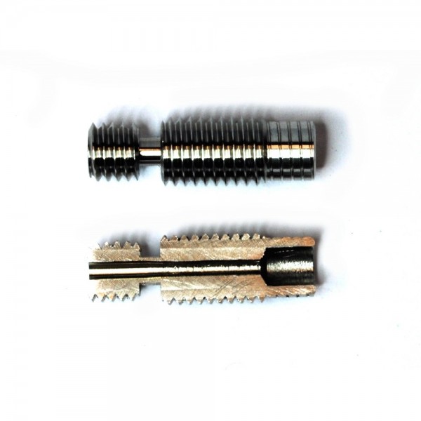

Invité Posté(e) Février 27, 2017 Posté(e) Février 27, 2017 Déjà, tes extrudeurs actuels, ce sont des alu ou des plastiques ? Les heat breaks sont pas du tout les mêmes.

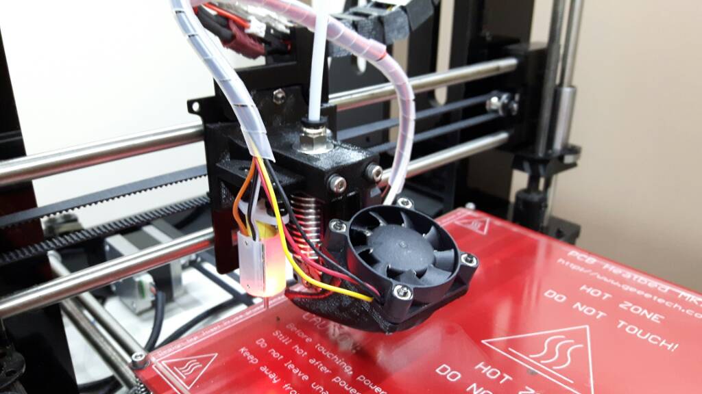

jujujames Posté(e) Février 28, 2017 Posté(e) Février 28, 2017 Salut la tete e3dv6 que tu a mis en lien dans ton premier post se monte sur nos machines (c est ce que j ai sur la mienne ) il faut juste imprimer le support ( je peut te donner le stl du support que j ai modifié pour y placer un ventillateur + le bl touch ) Je te ferai des photos de la mienne quand je rentrerai du taf demain matin pour que tu puisse voir ce que ça donne

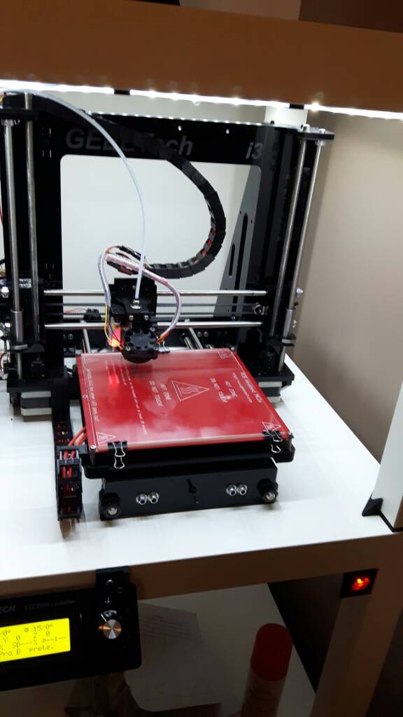

jujujames Posté(e) Février 28, 2017 Posté(e) Février 28, 2017 Voila pour les photos Sinon ma tete est une copie chinoise(acheter 7€ sur aliexpress) qui pour l instant fonctionne mieux que celle d origine Aprés a voir dans le temps ce que ça donne je n ai pas assez de recule pour dire si elle sera fiable longtemps
glob30 Posté(e) Février 28, 2017 Auteur Posté(e) Février 28, 2017 Il y a 7 heures, damdam2959 a dit : bonjour tu parle de ceci cdlt Les gorges de la Geeetech sont "beaucoup" plus longues il me semble, mais c'est dans l'esprit. Elles mesurent 3 cm de long (et c'est d'ailleurs un peu juste à mon gout). Il y a 7 heures, Chris V. a dit : Déjà, tes extrudeurs actuels, ce sont des alu ou des plastiques ? Les heat breaks sont pas du tout les mêmes. En alu "marque mal" achetés sur EBay. Mais ils font leur boulot (comparés à ceux d'origine). Il y a 2 heures, La Bidouille a dit : Hello Pour répondre à cette simple question ...je dirais oui. Pourquoi ... car malgré la foultidude de fabricants de machines de ce type et toutes les appellations qu'elle peuvent avoir .... elles sont toutes basées sur des cotes de la Prusa de base ...; ils changent les matériaux quelques fioritures mais dans l'ensemble ce sont toutes les mêmes (ils perdraient tout le capital de pièces existantes et leur popularités). Donc tu dois pouvoir monter par exemple un systeme d'extrusion de type wade (L3K par exemple qui fonctionne très bien .... http://www.thingiverse.com/thing:1855673) qui accepte de buse de type E3D v6 ... J-head ... ou Hexagon... (cette dernière que je préconise fortement malgré son cout et qui est largement amorti par les temps gagné sur les emmerdes, les pieces loupées et les énervements. Sachant que la plupart des copies kinoises de l'e3dv6 sont quand même de la daube (peu de respect des cotes ou des matériaux de bases entre autre)) Au pire il faut refaire un chariot pour le X Je ne pense pas me tromper Voili voilou Pas con du tout la remarque ! C'est d'ailleurs sûrement pour ça qu'il est rarement (jamais ?) indiqué le type de machine compatible. Je vais me renseigner sur ces histoires de têtes aussi. Je ne savais même pas qu'il en existaient des différentes ! Il y a 7 heures, jujujames a dit : Salut la tete e3dv6 que tu a mis en lien dans ton premier post se monte sur nos machines (c est ce que j ai sur la mienne ) il faut juste imprimer le support ( je peut te donner le stl du support que j ai modifié pour y placer un ventillateur + le bl touch ) Je te ferai des photos de la mienne quand je rentrerai du taf demain matin pour que tu puisse voir ce que ça donne Merci pour tes photos ! Ca me donne un aperçu de ce que ça pourrait donner. Je suis preneur du STL aussi :-) ! Je pense que je vais m'en commander un histoire de pouvoir juger par moi-même. J'ai finalement réussi à trouver quelques explications sur les différents systèmes d'extrusion (avec les bons mots clé, Google trouve tout !) et je me dit que je vais sûrement tenter l'expérience ! Il faudrait cependant que je me recommande un hotend "standard" pour pouvoir imprimer les supports et autres pièces nécessaires... Bref, merci à tous :-) !

jujujames Posté(e) Février 28, 2017 Posté(e) Février 28, 2017 voila pour les STL (j'ai du en compresser 2 en .rar car trop volumineux pour le forum) support e3dv6 et bl touch.rar support ventil et tete .STL fan duct D40.rar
glob30 Posté(e) Février 28, 2017 Auteur Posté(e) Février 28, 2017 il y a 6 minutes, jujujames a dit : voila pour les STL (j'ai du en compresser 2 en .rar car trop volumineux pour le forum) support e3dv6 et bl touch.rar support ventil et tete .STL fan duct D40.rar Au top ! Merci !

pascal_lb Posté(e) Février 28, 2017 Posté(e) Février 28, 2017 (modifié) Merci @La Bidouille pour cette info, ça faisait un petit moment que je lorgnait sur des pièces prusa mais je n'avais rien pour comparer au niveau dimension... il y a une heure, jujujames a dit : voila pour les STL (j'ai du en compresser 2 en .rar car trop volumineux pour le forum) Merci je vais regarder ça de près, tu as fait ça en PLA ou en ABS ? Modifié (le) Février 28, 2017 par pascal_lb
jujujames Posté(e) Février 28, 2017 Posté(e) Février 28, 2017 En PLA avec remplissage a 30% et 0,2 en épaisseur
damdam2959 Posté(e) Février 28, 2017 Posté(e) Février 28, 2017 Il y a 15 heures, glob30 a dit : Les gorges de la Geeetech sont "beaucoup" plus longues il me semble, mais c'est dans l'esprit. Elles mesurent 3 cm de long (et c'est d'ailleurs un peu juste à mon gout). En alu "marque mal" achetés sur EBay. Mais ils font leur boulot (comparés à ceux d'origine). Pas con du tout la remarque ! C'est d'ailleurs sûrement pour ça qu'il est rarement (jamais ?) indiqué le type de machine compatible. Je vais me renseigner sur ces histoires de têtes aussi. Je ne savais même pas qu'il en existaient des différentes ! Merci pour tes photos ! Ca me donne un aperçu de ce que ça pourrait donner. Je suis preneur du STL aussi :-) ! Je pense que je vais m'en commander un histoire de pouvoir juger par moi-même. J'ai finalement réussi à trouver quelques explications sur les différents systèmes d'extrusion (avec les bons mots clé, Google trouve tout !) et je me dit que je vais sûrement tenter l'expérience ! Il faudrait cependant que je me recommande un hotend "standard" pour pouvoir imprimer les supports et autres pièces nécessaires... Bref, merci à tous :-) ! Bonjour pour quel diamètre de filament stp la gorge cdlt
glob30 Posté(e) Mars 1, 2017 Auteur Posté(e) Mars 1, 2017 Il y a 8 heures, damdam2959 a dit : Bonjour pour quel diamètre de filament stp la gorge cdlt Salut ! J'utilise du 1.75.
damdam2959 Posté(e) Mars 1, 2017 Posté(e) Mars 1, 2017 Bonjour je regarde si j'en n'ai encore et te tiens au courant si cela t'intéresse cdlt
