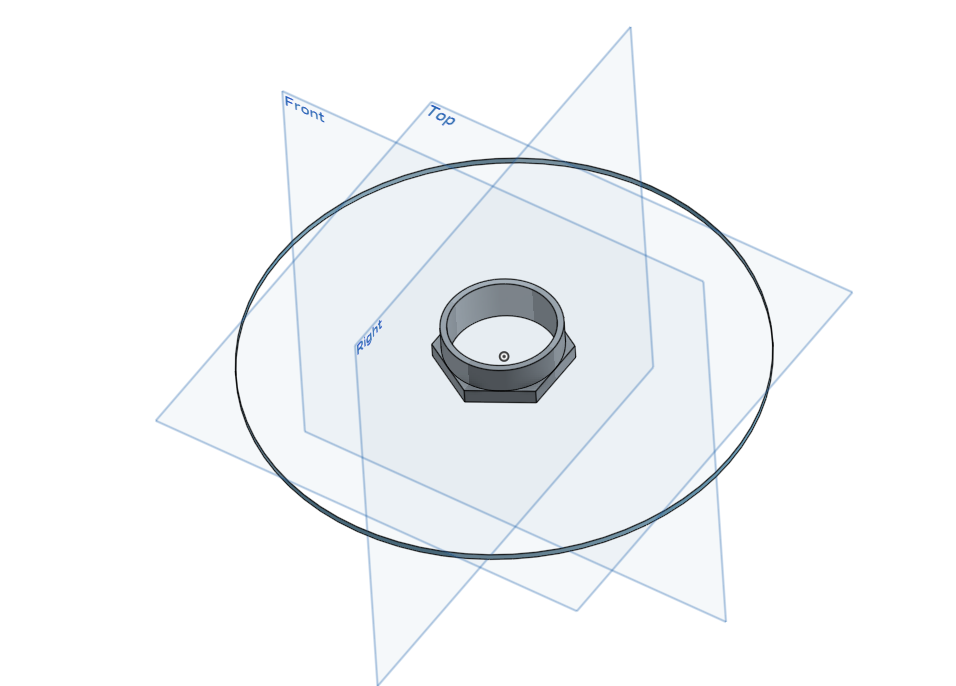

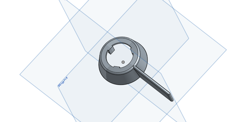

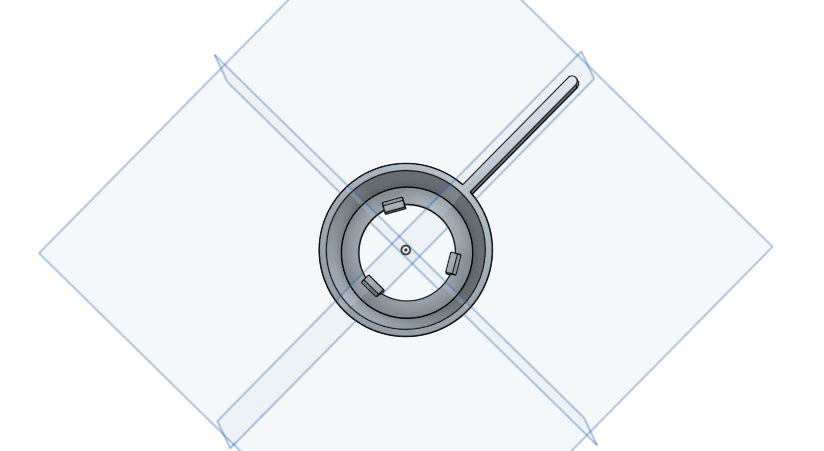

Je dois réparer une râpe électrique pour la cuisine qui coûte une fortune et qu'on ne trouve malheureusement plus sur le marché :(.
J'ai commencé la modélisation en me servant de l'outil Onshape. Voici quelques photos :
Comme vous pouvez le voir sur l'image 1 et 2... il y a une "languette" et des accroches qui sont sensés rester relativement souple. Avez-vous un filament de bonne qualité (peu importe le prix 0 à 60€) à me conseiller pour réaliser cela dans les meilleures conditions possibles. D'autant plus que j'imprime en PLA pour l'instant donc niveau souplesse...

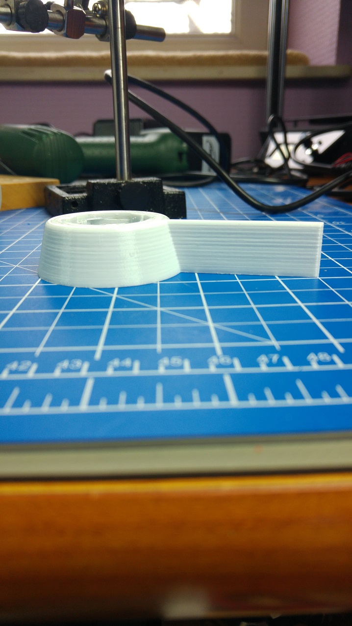

avec le PETG, tu vas avoir du mal à faire les 3 "ergots"

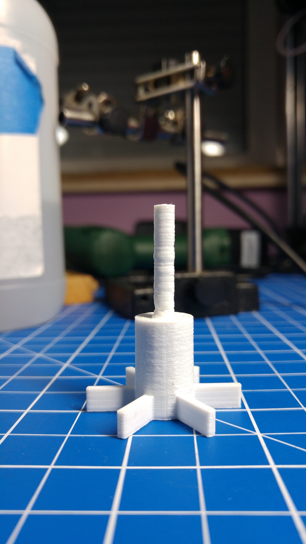

voici un essai d'une pièce pour une pompe à eau d'aquarium.
Le petit tube est sensé faire 5mm de diamètre externe  et il y a un trou de diamètre 2,5 à l'intérieure.
Couche de 0.3mm, buse de 0.4. C'est pas terrible ¬¬
Mais si tu veux, je peux essayer d'imprimer ta pièce en PETG (G-Fil) et te montrer ce que cela donne.
Coup de chaud sur le haut de la tige. Il faut imprimer une tour de refroidissement en parallèle. Après tout dépend de l'imprimante utilisée ;)
La buse est à 230°, sans refroidissement.
Je vais essayer à 220°, merci du conseil.

il y a 41 minutes, biostrike a dit :
C'est-à-dire tu penses qu'avec ma smartcub3D ça devrait le faire si je trouve les bons réglages ?

Il n'y a pas de raison. tu peux déjà imprimer un proto en PLA histoire de vérifier que les côtes sont bonne.

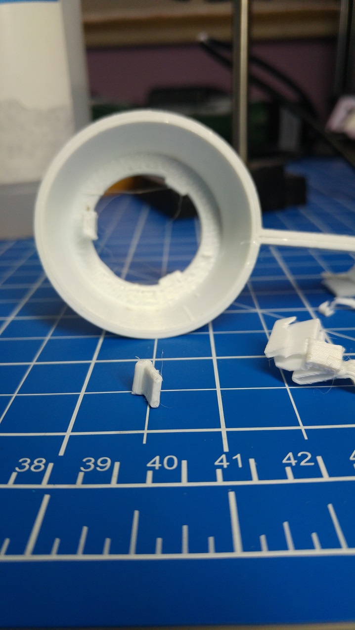

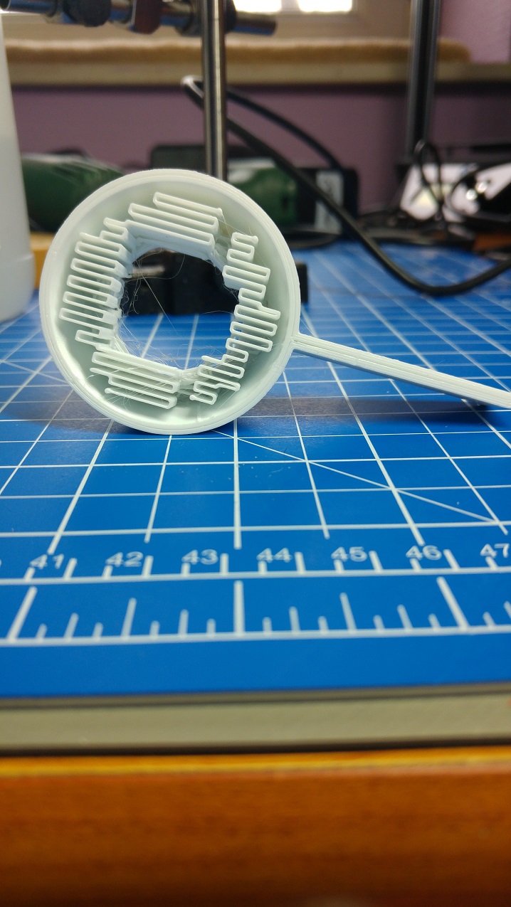

Super merci pour ce test ! Tu aurais dû peut-être imprimer la pièce dans l'autre sens, les supports n'auraient pas été nécessaires je pense :).
Par ailleurs, l'impression a duré combien de temps ? Et normalement avec une bonne épaisseur de couche et remplissage les ergots devraient tenir. Je pourrais toujours essayer d'améliorer ça dans le pire des cas et faire un poil différemment que l'officiel.

Le 03/03/2017 at 20:30, biostrike a dit :
C'est quoi l'impression d'une tour de refroidissement en parallèle ??
Il y a 1 heure, Phoenix a dit :
Tu imprimes en parallèle  un petit cube (ou un cylindre peu importe) qui fait la même hauteur que l'objet ,
Tu le positionnes assez loin de l'objet principal, ça permet durant l'impression de cet objet de laisser la pièce principale se refroidir.
