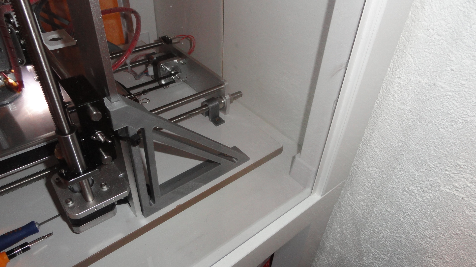

Petit bricolage de ces jours ci, bien que mon châssis soit en alu, je trouvais que c'était un peu souple...

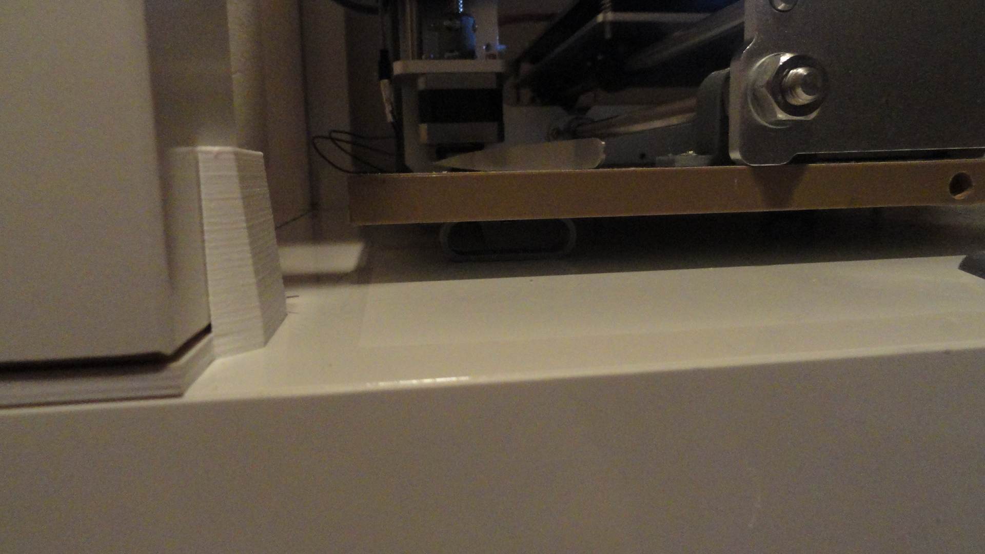

Pour que le bruit de l'imprimante ne se transmette pas à la caisse, je la monte sur une planche et la planche est soutenu pas des amortisseurs maison

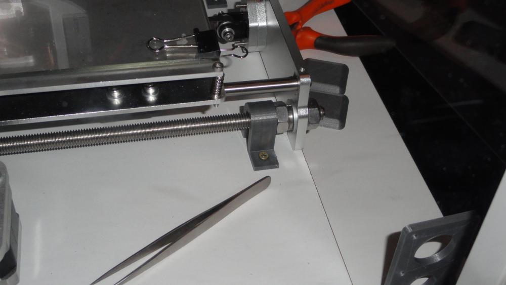

j'ai fixé l'imprimante sur la planche avec des cavaliers
ensuite j'ai monté des équerres pour rigidifier le châssis
Et voilà le châssis ne bouge plus d'un poil...
Les cavaliers et les équerres  http://www.thingiverse.com/thing:1502838 attention spécifique pour châssis alu

Qu'est-ce qui empêche les vibration entre l'imprimante et la planche ?
Un peu HS mais... ton kit alu est "maison" ?

C'est des pied anti vibration maison un peu plus épais que les autres, on en vois un sur la première photo.
Non c'est la version full métal de chez Geeetech
Sur la première photo on voit ce qui absorbe la vibration planche/support, mais ma question concernait l'imprimante et la planche ;).
Les cavaliers viennent-ils plaquer l’imprimante assez fermement ?

Rien entre l'imprimante et la planche
Oui j'ai ajouté des petits bouts de mousse mais qui ne servent pas à grand chose, sinon ça plaque bien

Il fait quelle épaisseur le châssis ? du moins l'écartement de la gorge sur l'équerre au dessus de ton collier plastique ?
6mm d'épaisseur

Super j'avais déjà fixé la machine sur une planche de mdf,  pour ma part j'avais utilisé 4 petites équerres galva du commerce  de 28  mm par 28, que j'avais boulonné sur la plaque avant  et la plaque arrière.  Il me restait plus qu'a rigidifier la partie verticale.   Tes grandes équerres sont les bienvenues
