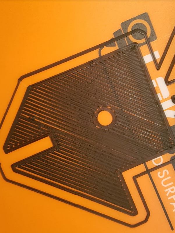

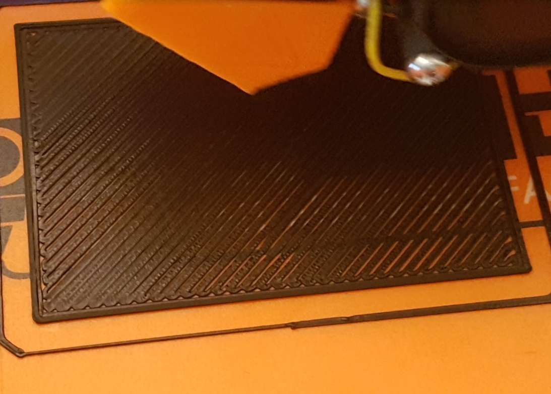

kenshimdev Posté(e) Mars 9, 2017 Posté(e) Mars 9, 2017 (modifié) Bonsoir, Je viens vers vous à la rescousse, car depuis que j'ai mon imprimante je n'ai jamais réussi à faire de grandes impressions ou des impressions multiples. Bon, là je reprends mon imprimante après ~3 semaines d'arrêt, car je n'avais pas de temps à lui consacrer. Je m'explique, par exemple ce soir j'ai essayé d'imprimer directement en même temps ces deux pièces : http://www.thingiverse.com/thing:1344693 http://www.thingiverse.com/thing:1344608 Malheureusement, la première couche ne tient pas, elle se décolle à des endroits aléatoires, ce n'est pas du warping (ce n'est pas les bords en particulier qui se décollent). En revanche, si j'imprime une pièce après l'autre bien au centre du plateau... ça fonctionne parfaitement ! J'imprime avec du PLA ProFill : Layer height : 0.12 mm Température buse : 196°C Température plateau : 45 °C J'espère que c'est une faute de ma part (comme d'hab haha) vraiment toute bête et que ce n'est pas trop grave Merci encore une fois pour votre aide et votre disponibilité ! PS : J'ai oublié de prendre une photo Cdlt, Kenshim Modifié (le) Mars 9, 2017 par biostrike Précision du problème
biostrike Posté(e) Mars 9, 2017 Posté(e) Mars 9, 2017 Ton offset Z n'est tout simplement pas optimum et peut-être ton "First Layer Width" également ? Tu utilises du buildtak ? 1
kenshimdev Posté(e) Mars 9, 2017 Auteur Posté(e) Mars 9, 2017 (modifié) il y a 11 minutes, biostrike a dit : Ton offset Z n'est tout simplement pas optimum et peut-être ton "First Layer Width" également ? J'utilise S3D, le Z-offset semble être ok... 0.61 ça palpe très légèrement le plateau quand y'a l'auto bed leveling. il y a 11 minutes, biostrike a dit : Tu utilises du buildtak ? Plus ou moins, un lokbuild J'avais lu qu'il fallait éviter de trop écraser la première couche avec le buildtak ou équivalent. C'est pourquoi j'avais mis un layer height de 120%. Là j'ai rebaissé à 105%, voir 100% mais ça se décolle quand même PS : Je peux régler le Z-offset que de 0,01 et non de 0,005 avec S3D PS 2 : Une technique pour tester le Z-offset sans relancer à chaque fois le processus d'impression : chauffe plateau, nettoyage, palpage, etc. ? Cdlt, Kenshim Modifié (le) Mars 9, 2017 par kenshimdev
biostrike Posté(e) Mars 9, 2017 Posté(e) Mars 9, 2017 (modifié) Pour le lokbuild, j'ai un First Layer Width a 130. Réglage de l'offset de 0.01 c'est bon, faut pas pousser. Par contre augmente ton offset Z, ta première couche ne doit pas être écrasée. Essaye carrément 0.65, voire 0,70. Je ne peux pas te donner un offset, chaque machine est différente. Le lockbuitd est un peu différent du Buildtak. Si tu écrases ça tient pas ! J'ai moi-même galéré avant de comprendre le bon réglage pour ce support. Modifié (le) Mars 9, 2017 par biostrike

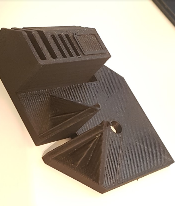

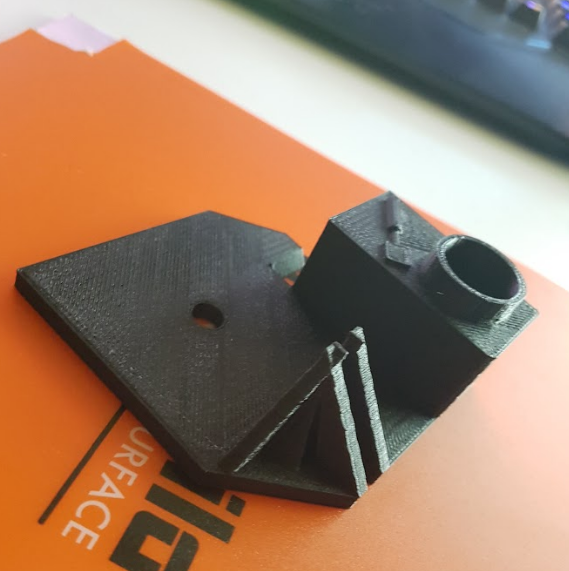

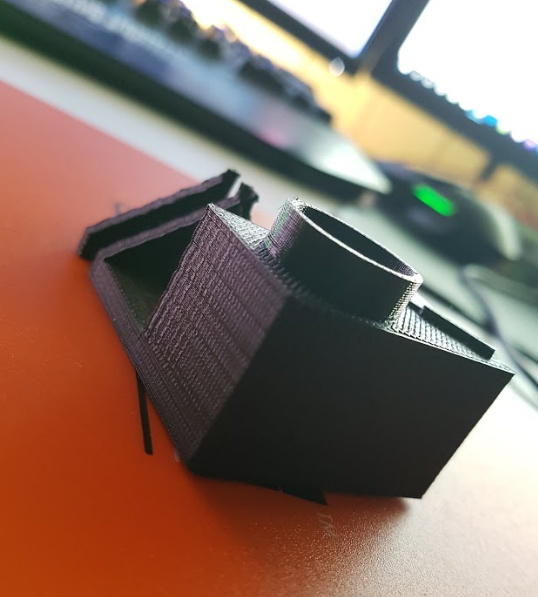

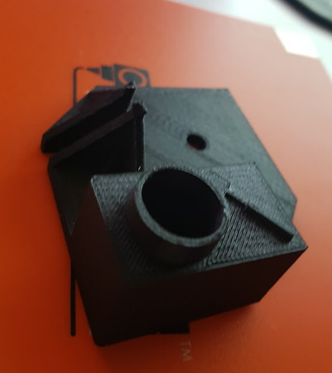

kenshimdev Posté(e) Mars 9, 2017 Auteur Posté(e) Mars 9, 2017 Je vois, je vais essayer d'affiner ces réglages durant le week-end . Voilà ce que ça donne l'impression seule de cette partie : http://www.thingiverse.com/thing:1344693 Sur la première photo on voit des irrégularités au niveau des couches, c'est peut-être bien un problème de z-offset ? PS : Je ne sais pas si ça le fait depuis le début, mais il y a un bruit de "grésillement" (difficile à expliquer) qui vient de mon extrudeur lorsque ça imprime, normal ?
biostrike Posté(e) Mars 9, 2017 Posté(e) Mars 9, 2017 Si c'est sur le même axe, c'est plutôt un problème de tension de courroie. Avec le temps, ça peut se détente un peu. Il faut sans doute reprendre le réglage. Le grésillement peut venir du filament qui vibre sur l'extrudeur. Si tu bouges le filament (en sortie d'extrudeur) ça doit plus le faire - Si on parle bien de la même chose. 1

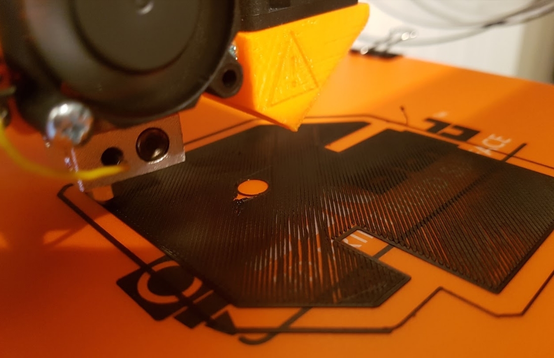

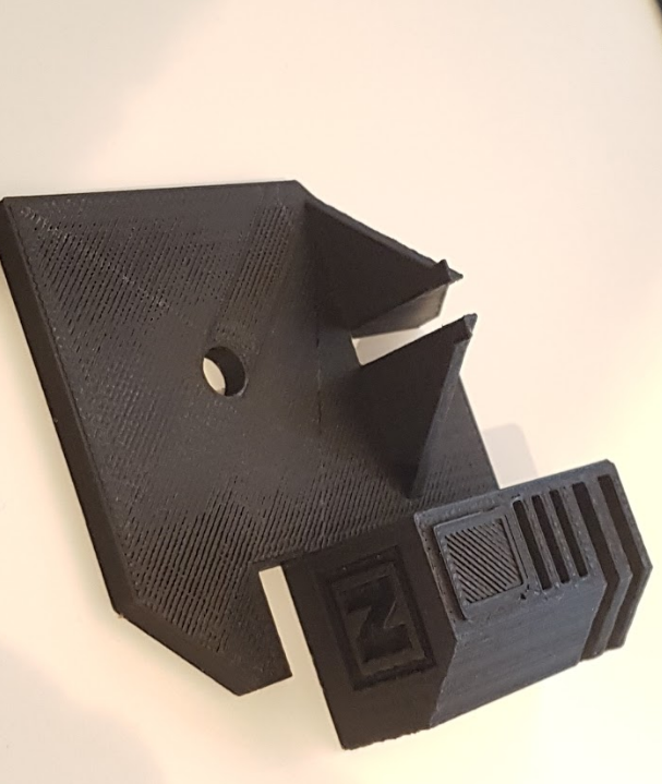

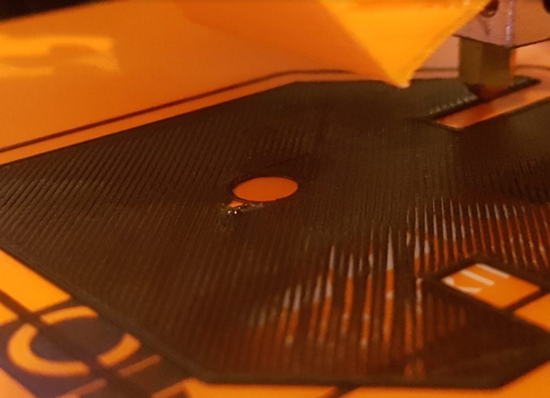

kenshimdev Posté(e) Mars 11, 2017 Auteur Posté(e) Mars 11, 2017 (modifié) Bonsoir, J'ai changé mes réglages comme ci-dessous : First Layer Height : 125% (avant 105%) First Layer Width : 100% Z-offset : 0.63mm (avant 0.61mm) Voici quelques photos du résultat en couche fine de 0.12mm Et des photos de la première couche (on aperçoit de gros espaces entre les couches) : J'en profite pour poser une question, est-ce qu'il est nécessaire de retoucher au paramètre "First Layer Height" si l'on change l'épaisseur des couches (ex : entre medium/high) ? Merci & bonne nuit ! Kenshim Modifié (le) Mars 11, 2017 par kenshimdev
Phoenix Posté(e) Mars 11, 2017 Posté(e) Mars 11, 2017 (modifié) Il y a 5 heures, kenshimdev a dit : Bonsoir, J'ai changé mes réglages comme ci-dessous : First Layer Height : 125% (avant 105%) First Layer Width : 100% Z-offset : 0.63mm (avant 0.61mm) J'en profite pour poser une question, est-ce qu'il est nécessaire de retoucher au paramètre "First Layer Height" si l'on change l'épaisseur des couches (ex : entre medium/high) ? Simplify3D a l'avantage d'avoir dans les choix, la langue de Molière : pourquoi ne pas l'utiliser ? Par ailleurs, cet espace entre les couches n'est-il pas du à une sous extrusion ? Modifié (le) Mars 11, 2017 par Phoenix
biostrike Posté(e) Mars 11, 2017 Posté(e) Mars 11, 2017 Faut pas toucher au first layer Height, sinon tu mets le bazar ! Laisse a 100% et mets le First Layer Width à 130% et First Layer Speed a 40% Vérifie que tu as bien serrer la gâchette de l'extrudeur, tu sous-extrude là.

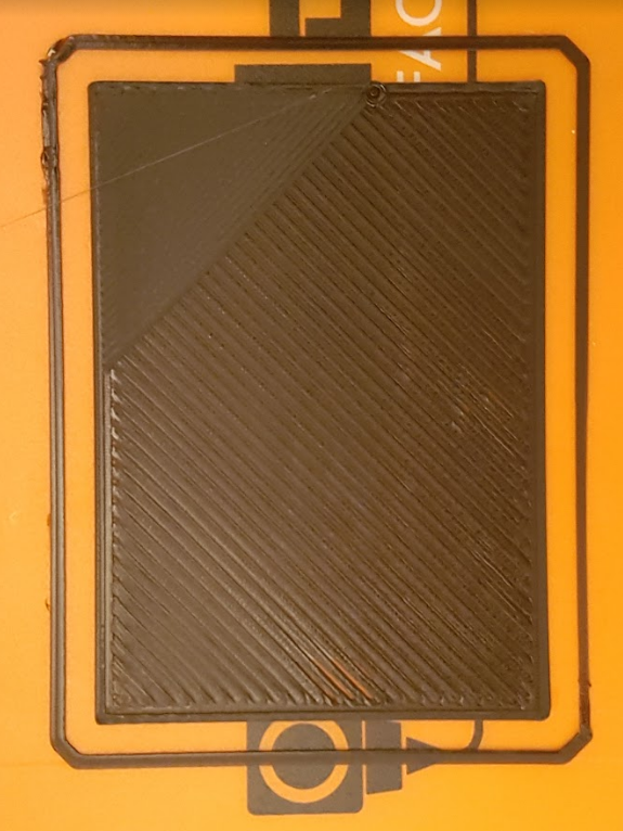

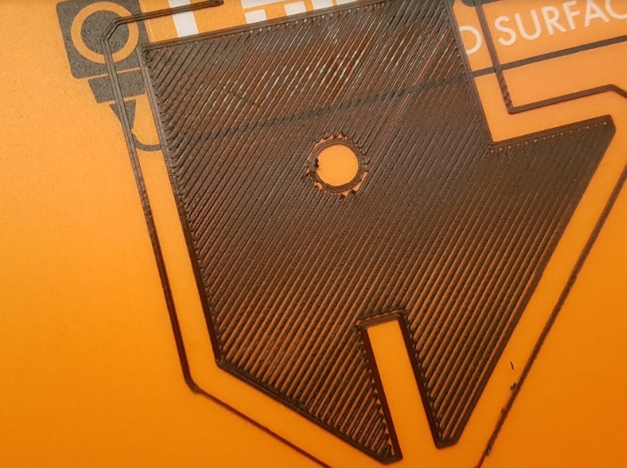

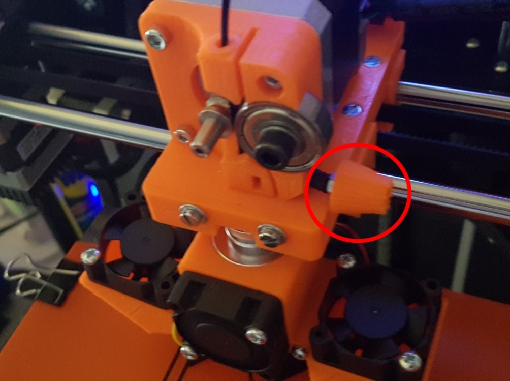

kenshimdev Posté(e) Mars 11, 2017 Auteur Posté(e) Mars 11, 2017 (modifié) Pioooou... quel boulet je suis Il y a 5 heures, Phoenix a dit : Simplify3D a l'avantage d'avoir dans les choix, la langue de Molière : pourquoi ne pas l'utiliser ? Par ailleurs, cet espace entre les couches n'est-il pas du à une sous extrusion ? Parce que je comprends l'anglais sans problème, j'étais juste persuadé que @biostrike avait écrit "Layer Height" et non "Layer Width... J'ai changé les réglages comme conseillé. Par-contre pour la gachette on parle de la même chose ? Parce que je ne peux pas serrer plus et ne souhaite pas forcer... Avec les nouveaux réglages, voici la première couche : Toujours un problème de sous extrusion avec des couches de 130% en width... Merci encore à vous deux pour votre patience (pas toujours facile avec moi haha) Modifié (le) Mars 11, 2017 par kenshimdev
biostrike Posté(e) Mars 11, 2017 Posté(e) Mars 11, 2017 (modifié) Oui. SI tu peux pas serer plus c'est que c'est OK et que ça vient pas de ça. C'est bizarre ça. recharge les profils d'origine (tu as peux être touché à autre chose) et refait tes modifications. Modifié (le) Mars 11, 2017 par biostrike
kenshimdev Posté(e) Mars 11, 2017 Auteur Posté(e) Mars 11, 2017 (modifié) Très bien, je ne serre pas plus alors J'ai rechargé le profil d'origine, la seule différence c'est le Layer Width qui est à 190% et non 130% Voilà ce que ça donne avec les paramètres d'origines, j'ai juste modifié le z-offset et la température d'extrusion à 196°C : Modifié (le) Mars 11, 2017 par kenshimdev
biostrike Posté(e) Mars 11, 2017 Posté(e) Mars 11, 2017 Ta buse doit être partiellement bouché... chauffe a 180°. Débraille la gâchette, pousse le filament a la main pour extruder qq centimètre, puis retire rapidement le filament. Coupe l'extrémité du filament, taille, puis remet ton filament et recommence ton impression.
kenshimdev Posté(e) Mars 11, 2017 Auteur Posté(e) Mars 11, 2017 Super... comment elle peut se boucher aussi facilement ? Je n'ai fait que quelques impressions en nettoyant toujours à la perfection la buse impression et en rangeant la machine. Et toujours fait également attention au chargement et déchargement du filament. J'essaie ça plus tard alors... Merci
biostrike Posté(e) Mars 11, 2017 Posté(e) Mars 11, 2017 il y a 3 minutes, kenshimdev a dit : Super... comment elle peut se boucher aussi facilement ? Je n'ai fait que quelques impressions en nettoyant toujours à la perfection la buse impression et en rangeant la machine. Et toujours fait également attention au chargement et déchargement du filament. J'essaie ça plus tard alors... Merci Poussières, résidu d'usinage, téflon... Bref tout est possible

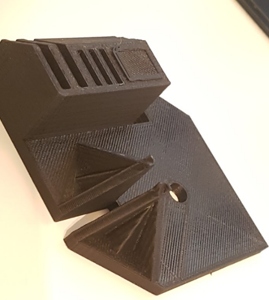

kenshimdev Posté(e) Mars 11, 2017 Auteur Posté(e) Mars 11, 2017 Toujours les mêmes paramètres, mais à 200°C après débouchage de la buse selon tes indications :
biostrike Posté(e) Mars 11, 2017 Posté(e) Mars 11, 2017 Ça parait mieux avec la température plus élevé. Essaye encore d'augmenter pour voir.
kenshimdev Posté(e) Mars 11, 2017 Auteur Posté(e) Mars 11, 2017 (modifié) À 210 °C, on croirait bien qu'on voit le bout du tunnel Merci à toi @biostrike ! Toujours aussi présent, c'est appréciable !! Modifié (le) Mars 11, 2017 par kenshimdev 1
