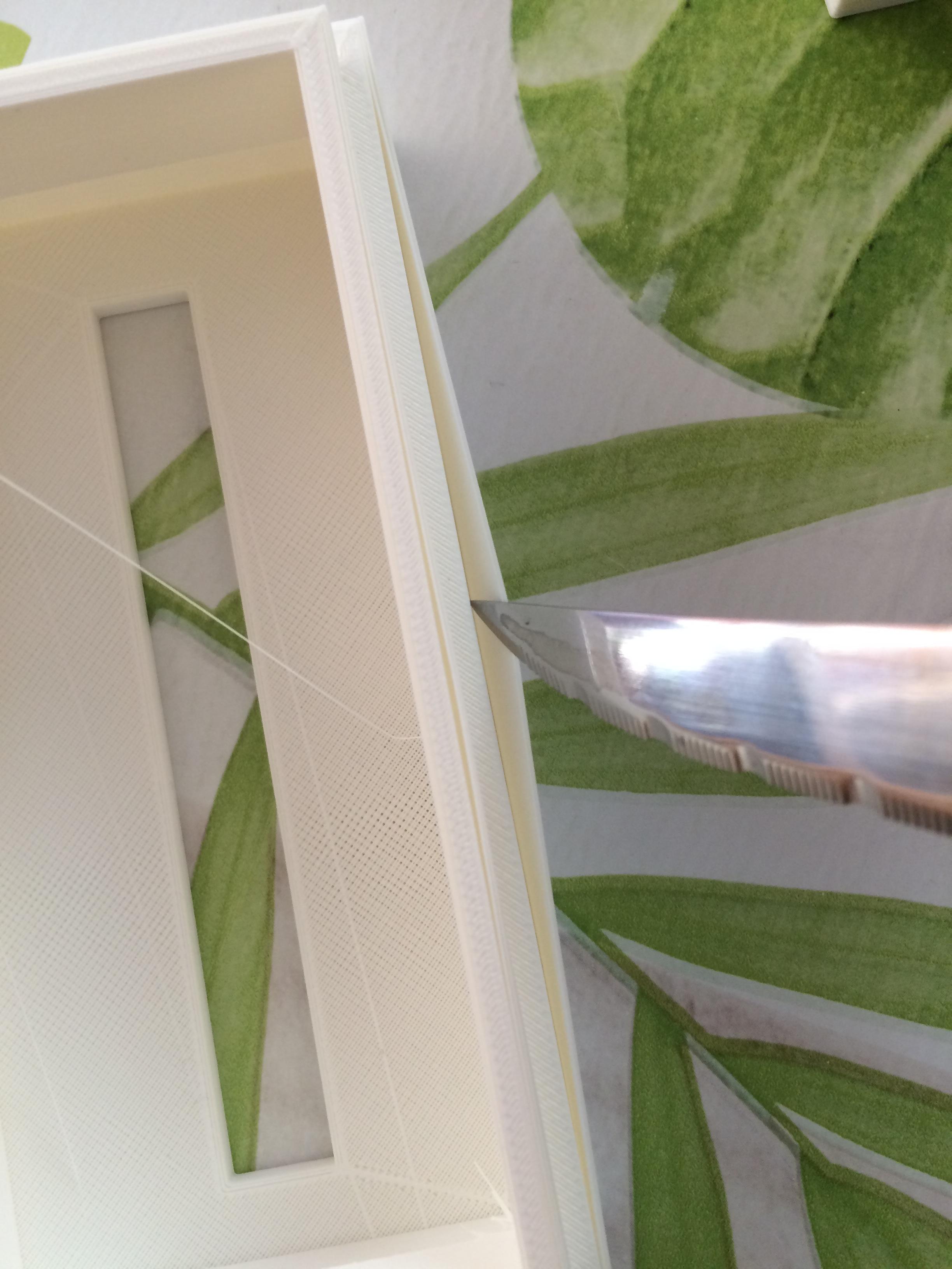

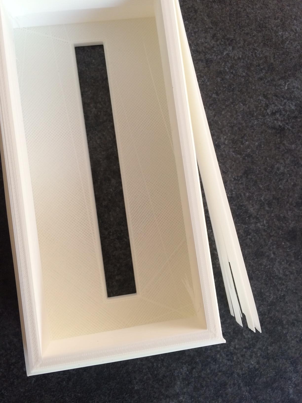

Je reviens vers vous après avoir imprimé deux pièces pour une boite avec son couvercle. La boite en elle même est bien imprimée, solide.

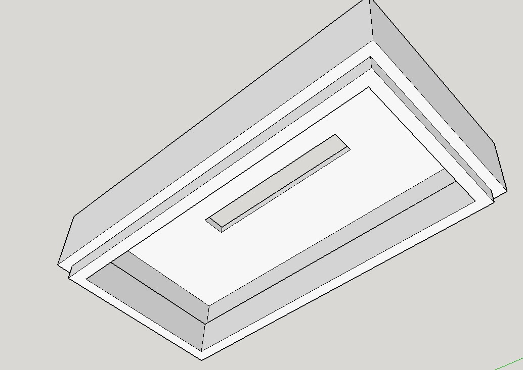

Par contre le couvercle me pose problème. C'est pourtant le même objet que la boite, avec un petit décroché intérieur pour l’emboîter.
Le problème est que le PLA se décolle, non pas entre les couches, mais verticalement, sur l'épaisseur de la boite. Comme si le PLA n'avait pas fusionné sur une même couche.
La pièce fait 12cm/7cm. Pourtant quand j'ai fait la boite, ça a fonctionné, avec les même paramètres que pour le couvercle : 210°, finesse 0.15, vitesse 40, et remplissage 17%.
Ça pourrait venir de quoi ?
Merci.
Sans rien modifier de ton fichier stl, tu peux déjà voir si il sera imprimé correctement en réglant l'affichage de Cura en couches. Je ne sais pas faire dans Cura mais je pense que c'est possible, comme dans CbD.
Il affiche alors une barre verticale. En bas la première couche, en haut la dernière. Tu peux visualiser les couches autour de la zone mal imprimée pour voir si effectivement c'est un problème de fichier stl. Si oui, direction Sketchup, que je ne connais pas, mais tu dois pouvoir trouver un tuto sur le web pour nettoyer to stl (fermer une surface ? supprimer les doublons ?)
Voici 2 photos pour illustrer. J'ai volontairement écarté et cassé ce qui se détachait.
Je réimprime, et j'ai l'impression que le filament déposé est très fin et ne touche pas le précédent dépôt, sur une même couche. Et ceci même sur une surface pleine.
Ce qui peut expliquer le pourquoi des lamelles verticales qui se décollent l'une de l'autre. Ce serait donc lié à l'imprimante, et non pas au stl.
Mais quel paramètre sur l'imprimante ou quel correctif faire ?

On voit très bien sur les photos, le fond où il y a la fente, le quadrillage avec des espaces entre chaque dépot.
Effectivement, à voir les photos, cela ressemble à un problème de paramètres. Mais cela veut dire que ta boite doit avoir le même problème! Ou alors, ta config a changé entretemps....
