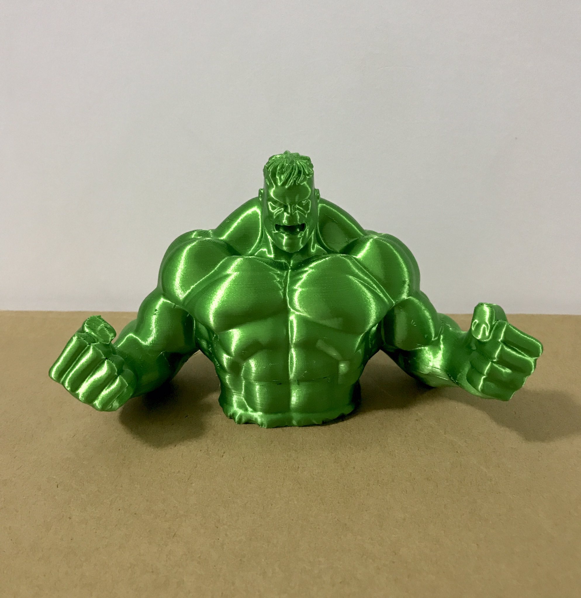

biostrike Posté(e) Mars 14, 2017 Posté(e) Mars 14, 2017 (modifié) Pour ceux qui souhaiterai tester un nouveau PLA qui donne un rendu brillant tout a fait sympathique : https://www.polyalchemy.com/ https://twitter.com/Polyalchemy Exemple d'impression - Source : twitter. Modifié (le) Mars 14, 2017 par biostrike 3

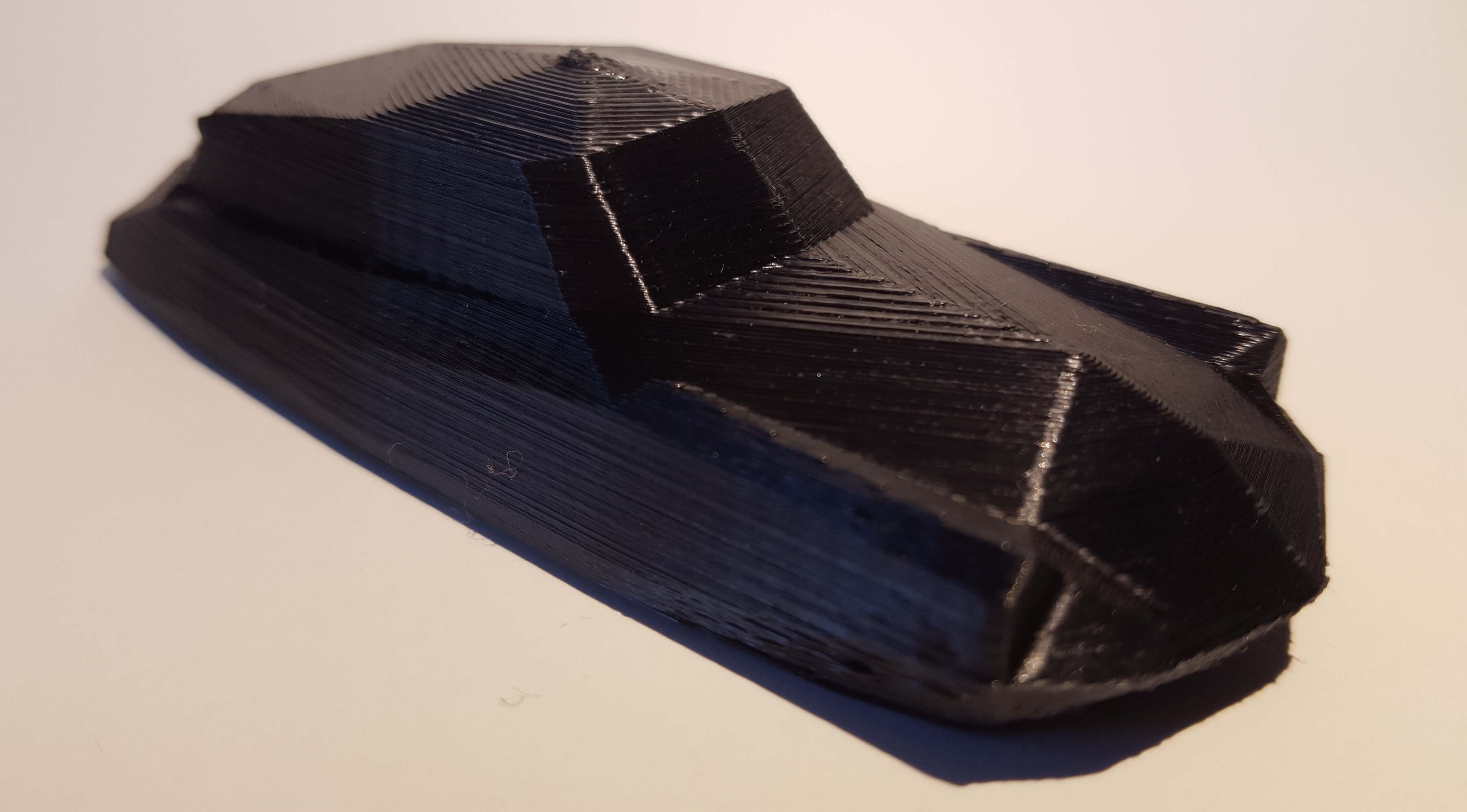

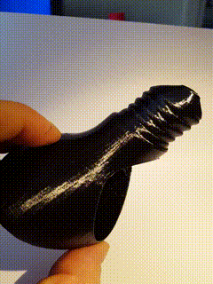

gisclace Posté(e) Mars 24, 2017 Posté(e) Mars 24, 2017 J'ai fait deux petits tests rapido hier soir pour voir ce que ça donnait. Pour le moment, rien de spécial... j'ai imprimé un modèle que j'avais en mémoire dans ocotprint avec mes réglages pour de l'octofiber. Le résultat est discutable, je ne trouve pas de brillance particulière, j'ai quelques couches qui se décollent entre elles et j'ai plutôt du noir que du bleu, mais bon, je pense que j'étais un poile trop chaud pour ce filament et qu'il faut soit un gros modèle, soit des facettes pour vraiment exploiter le côté brillant. Je lance de vrais testes demain après-midi.

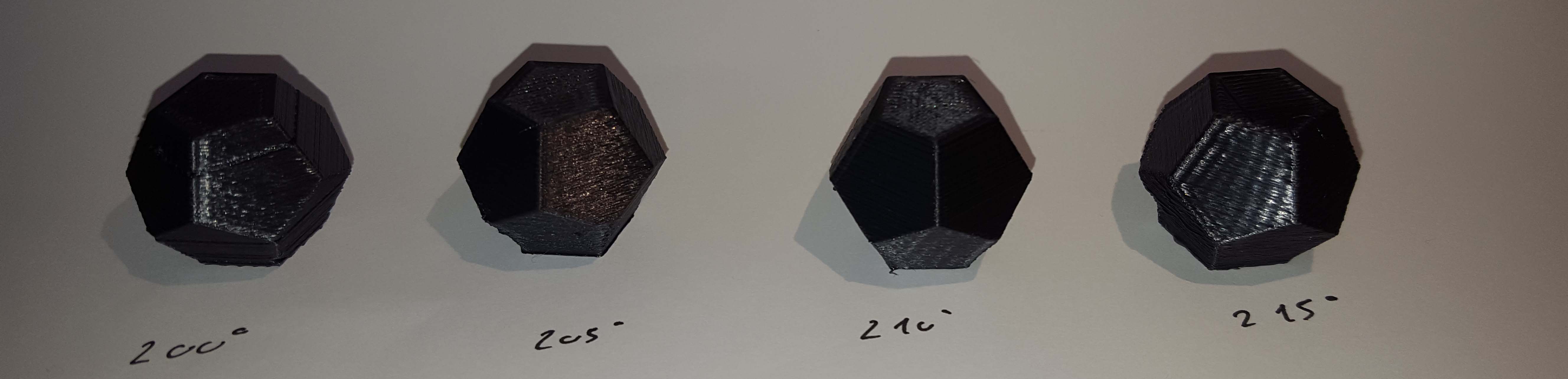

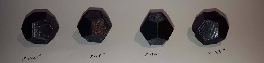

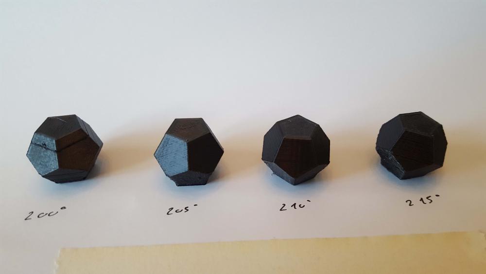

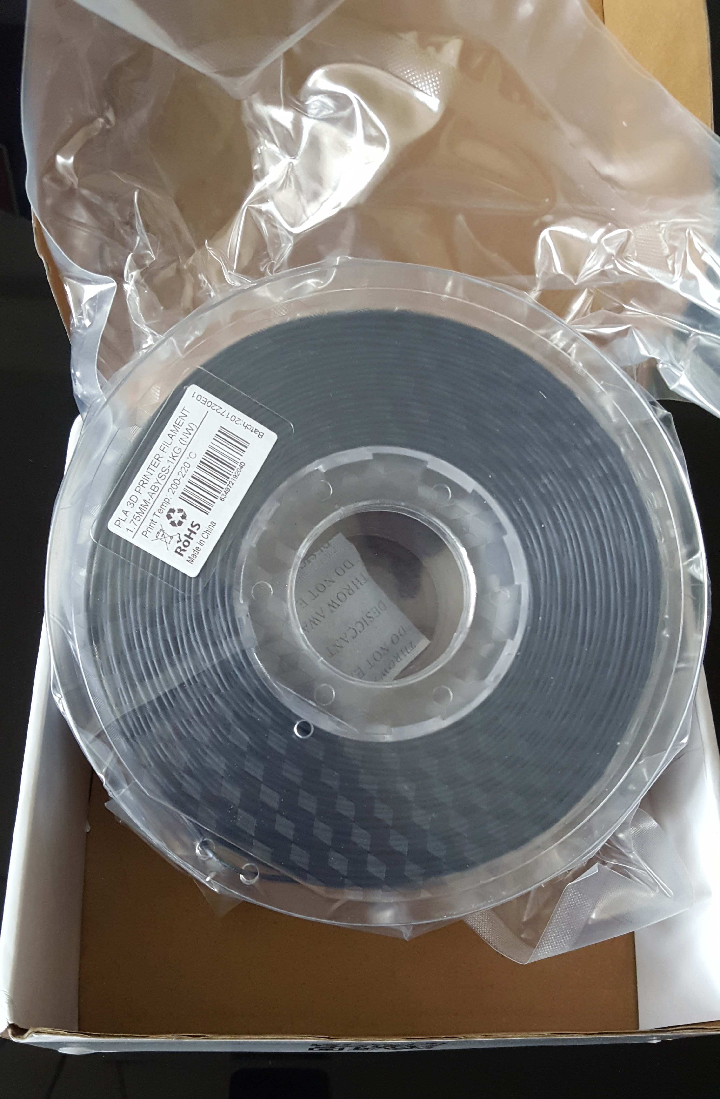

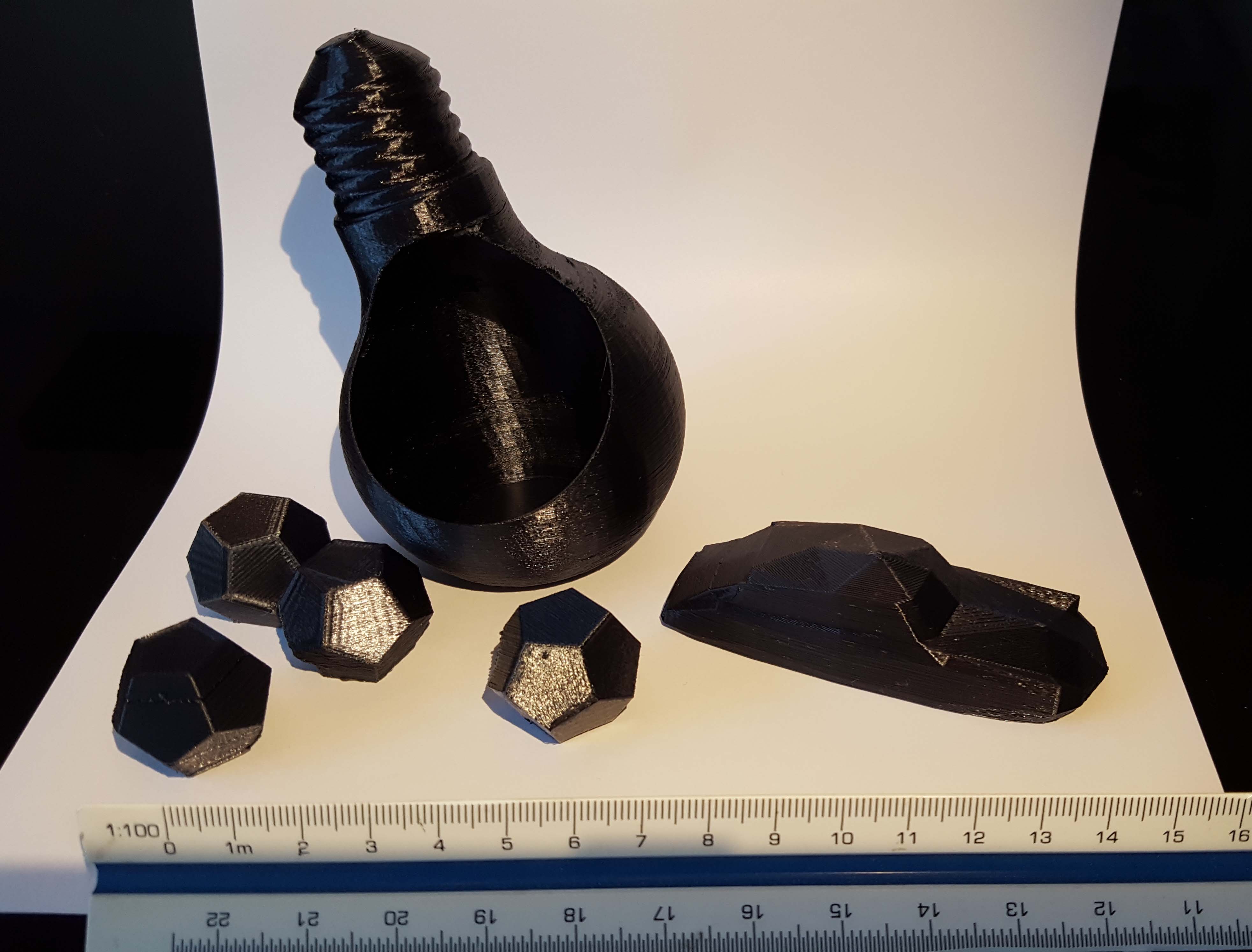

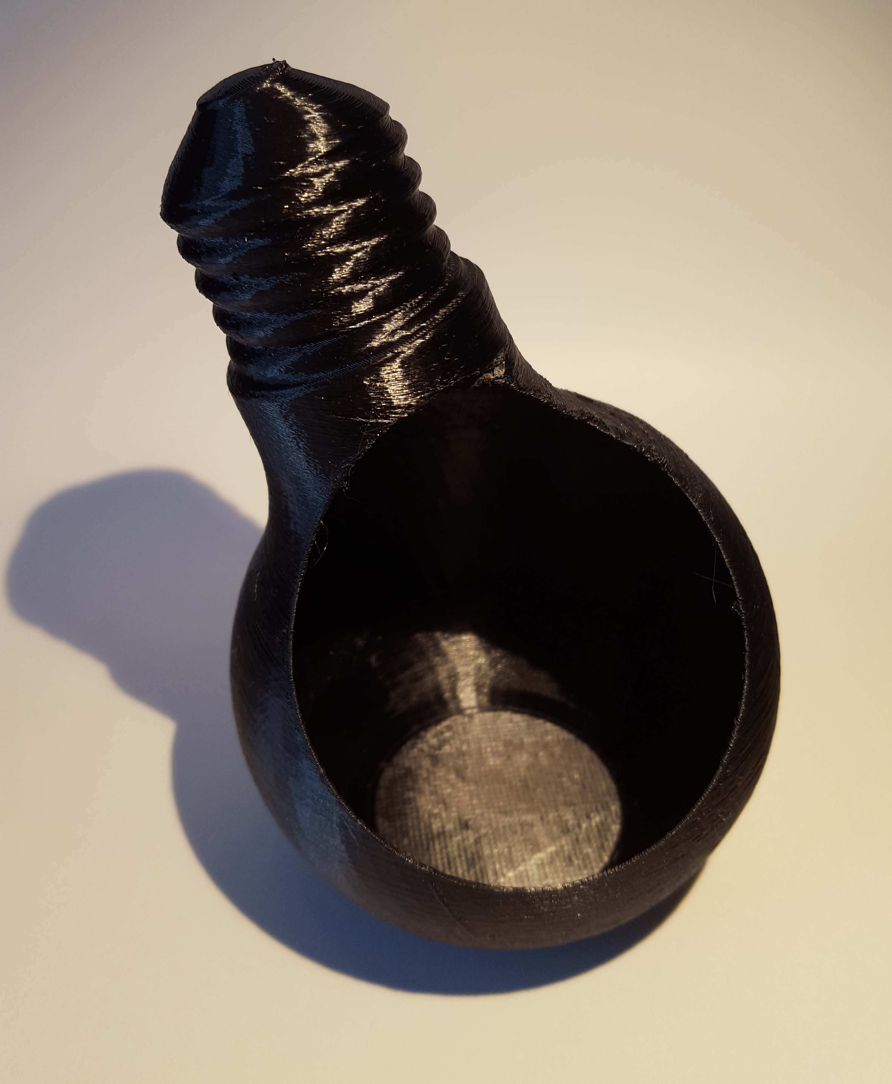

gisclace Posté(e) Mars 25, 2017 Posté(e) Mars 25, 2017 (modifié) Bonjour à tous, Voici donc mon retour sur ce fameux Polyachemy. Pour commencer par le début : Commande effectuée le 15, reçue le 22 depuis Singapour. Prix (avec fdp (dhl obligatoire)) : $44,94 ($9,99 de fdp) J'ai pris le bleu abyss. Le packaging est tout à fait classique, la bobine est enveloppée une première fois dans un emballage sous vide, et le filament dans un film étirable. Je vous mets tout de suite le référentiel taille des tests pour avoir une idée : Pour commencer, j'ai fait une série de dodécaèdres pour avoir un volume simple et avec des facettes. Mes réglages : Dans tous les cas : vitesse à 40 et couches à .1 J'ai donc joué sur la température pour aller de 200 à 215 de 5 en 5 Lumière naturel : Lumière directe et flash pour effacer les faux reflets : Pour résumer : 200° : clairement un manque de matière régulièrement 205° : le plus lisse et brillant, mais texture moyenne (on est limite sur l'extrusion) 210° : moins brillant mais beaucoup plus régulier 215° : des bourrelets, une face qui s’effondre et des bords qui ont travaillés Dans mon cas, je suis donc parti sur du 210° pour mes deux autres testes : Sur un modèle plus grand pour voire ce fameux effet "lumineux / brillant" : Plutôt pas mal, par contre, dés qu'on est en porte-à-faux, ça galère, exemple sur la photo en dessous, la zone haute du bulbe sous la douille à eu une réaction bizarre. Sinon niveau brillance c'est pas mal : Dernier test avec le print d'une DS en low poly : On est très très proche Bon mon avis dans tout ça, c'est un pla très simple à utiliser, l'effet brillant est présent, je pense qu'il rend mieux par contre sur des couleurs claires. Par contre, un très gros défaut, il est très fragile et les couches ne sont pas super soudées entres elles, sur quasiment tous mes prints, j'ai laissé mes premières couches sur l’imprimante : (du coup je suis bon pour changer de buildtak... ) Bref, un pla sympa pour du rendu ultra brillant, mais quand même chère pour le final et sa fragilité. Je vais essayer de prendre le temps de print les sujets avec un autre pla (je viens de recevoir un octofiber paillette brillant) pour comparer. Fichiers utilisés pour les testes : Platonic solid in Euclidean geometry / Platonische Koerper Plantpot Low Poly Citroën ID/DS (sedan&convertible) (citroen) Modifié (le) Mars 25, 2017 par gisclace 3

gisclace Posté(e) Mars 25, 2017 Posté(e) Mars 25, 2017 (modifié) En effet on est proche du noir, c'est aussi un point de déception, je ne l'ai pas noté car je voudrais tester sur un gros modèle et regarder de jour la couleur. On est quand même pas trop loin de la couleur du filament, pas contre, très loin de celle du site ... Su mon écran on est quasiment sur un Ral 5010 dans les zones claires et 5008 dans les sombres, sur la bobine on est sur du 5011 et en print sur du 5004 (pour ne pas dire 9004...) Modifié (le) Mars 25, 2017 par gisclace

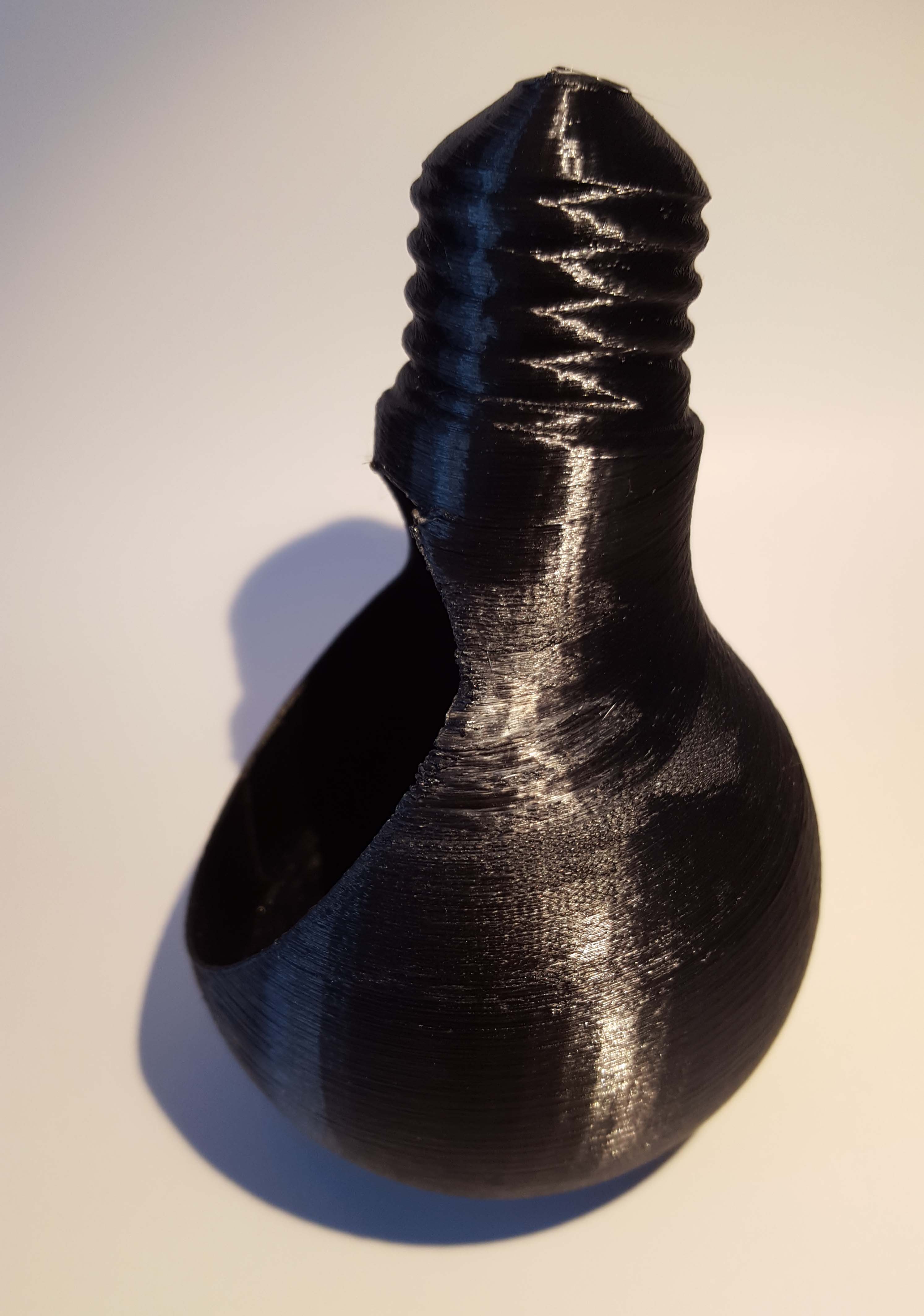

azbloc Posté(e) Mars 26, 2017 Posté(e) Mars 26, 2017 merci du retour, c'est certain qu'avec une couleur claire qui accroche plus la lumière le résultats aurais été plus significatifs, ce Bleu dois être parfait pour de grandes pièces opaques ou éclairées, c'est la qui dois donner de bon résultats. @gisclace, tu a essayé d'éclairer de l’intérieur l'ampoule par exemple ?
gisclace Posté(e) Mars 27, 2017 Posté(e) Mars 27, 2017 Il y a 22 heures, azbloc a dit : tu a essayé d'éclairer de l’intérieur l'ampoule par exemple ? J'ai fait le test, c'est trop opaque... Dés que j'ai terminé les prints de l'imprimante, je lance une grosse pièce.
