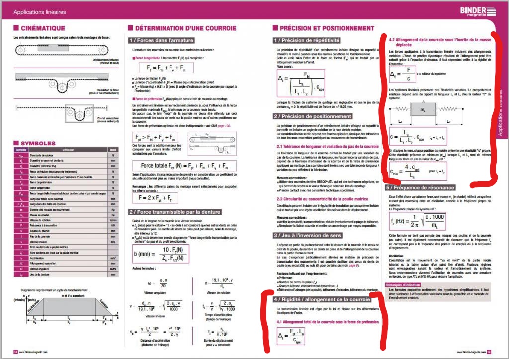

Un temps j'avais regardé ce type de question...(pour ma cnc qui dort :$ )
De la lecture et de l'analyse (pour un bon WE je pense ^^)
http://www.binder-magnetic.com/courroies-poulies-dentees-accessoires/Courroies-transmission-1207.pdf
(cette page est extraite du PDF)
Et
https://fr.wikipedia.org/wiki/Courroie
Il y a pas mal de parametres et mesures à réaliser qui entre en compte (trop pour moi :$ )

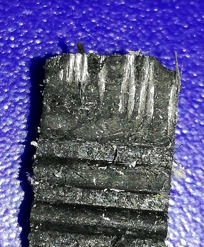

Perso et pour l’expérience que j'en ai ... le choix de la qualité des courroies est, par contre, important.
J'en ai eu des bien pourries (elles ont souvent un aspect brillant)., trop rigide entre autre, ce qui n'est pas mieux que si elles s’allongeaient, car ne faisant pas correctement le tour en n’épousant pas les poulies (liée à leurs duretés) cela provoque un effets "ressort/amortisseur" un manque de réactivité en sorte ...un peu comme un phénomène de backslash sur une transmissions à vis bi-directionnelle avec la restitution des jeux à chaque changement de direction
Après les courroies sont armées, en principe,  (celles que j'ai en tout cas)  je pense que cela limite leur allongement .
58c9c479415db_2017-03-1523_46_11-(aucunobjet)-plumeau31@gmail.com-Gmail.jpg.7efa1b7a23ef806699ef7f368554e235.jpg
(voila j'ai encore trucidé un truc)
