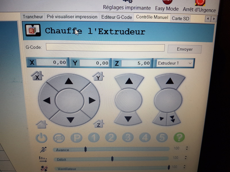

Sur ma geeetech prusa i3 pro b la buse et a 5-6mm du plateau du coup j'arrive pas a imprimer ..
qq1 a t'il deja rencontrer ça ??
merci

Est-ce que son plateau est bien droit ? Est-ce que la vis de réglage sur le côté gauche permet à la buse d'approcher le plateau ? Avant de modifier divers paramètres softwares aléatoirement, vérifier que ça peut fonctionner mécaniquement me semble primordial. :)

oui tout les réglages sont bon quand je mais tout mes axes a zéro la buse et prés du plateau des que je veut imprimer dans repetier pendant la chauffe l'axe z monte de 5 et reste comme ça des que l’impression commence

Quant tu est dans Repetier  dans l'onglet Trancheur a cote  de la ou il a Slic3r  il y a un bouton Configuration quant tu clique dessus, il vas ouvrir Slic3r.
La dans Printer Settings regarde la valeur de Z offset !!
La valleur Z offset est la valeur entre la buse et le plateau en mm !
Si la tout est bon regarde dans le Menu du printer  " LCD "  avec le bonton rotatif regarde aussi qu'elle est la valeur et sinon enfin dans le Marlin !
dans repetier c'est bon c'est a zero je vais aller regarder sur la machine
dans le marlin c'est bon axe z zero et machine je trouve pas la ligne correspondante ..

Dans l'onglet controle manuel, dans le champ "G-Code", tu saisis "M851" et tu appuies sur entrée.
Dans la fenetre des logs en bas, tu devrais voir apparaitre 3 lignes:
echo: Z offset
la valeur de l'offet
OK
Donne nous la valeur d'offset que tu as ici.
Quand je rentre "M851" j'ai
echo : active extruder : 0
echo : offset z :
0.00
