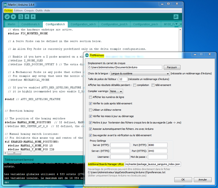

Lancer Arduino et cliquez sur Fichier -> Préférences -> "Additional Boards Manager URLs" entrez le lien suivant https://raw.githubusercontent.com/Lauszus/Sanguino/master/package_lauszus_sanguino_index.json on termine en validant par "OK"

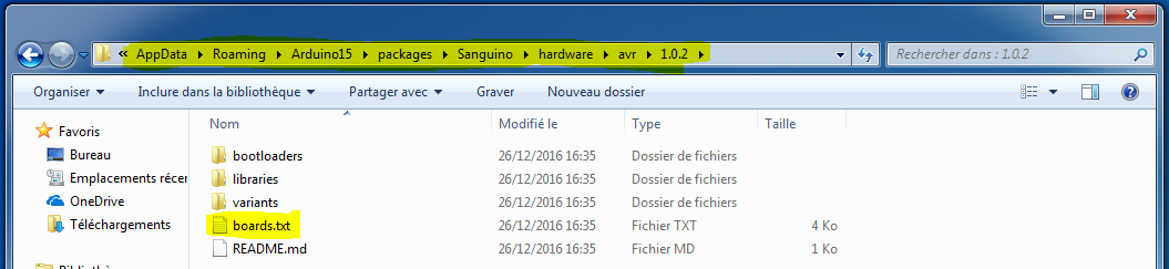

Mon iMac est sous Windows 7, je ne me rappel plus si l'architecture de Windows 8 ou 10 est semblable mais sa doit être quasi pareil :
Rendez vous dans le dossier "Arduino" situé : C:\Users\%username%\AppData\Roaming\Arduino15\packages\Sanguino\hardware\avr\1.0.2 (N'oubliez pas d'afficher les fichiers et dossier caché / outils -> option des dossiers -> affichage -> Afficher les fichiers, dossiers et lecteur cachés)
Le fichier qui nous intéresse se nomme "boards.txt"Arduino4.thumb.PNG.d1b8216e707e9ad0621ebe259f1a350b.PNG
Ouvrir le fichier boards.txt avec un éditeur de texte (Je conseille Notepad++) et ensuite nous allons modifier la ligne suivante :
ancienne ligne -> sanguino.menu.cpu.atmega1284p.upload.speed=115200
nouvelle ligne -> sanguino.menu.cpu.atmega1284p.upload.speed=57600
Enregistrez les modifications

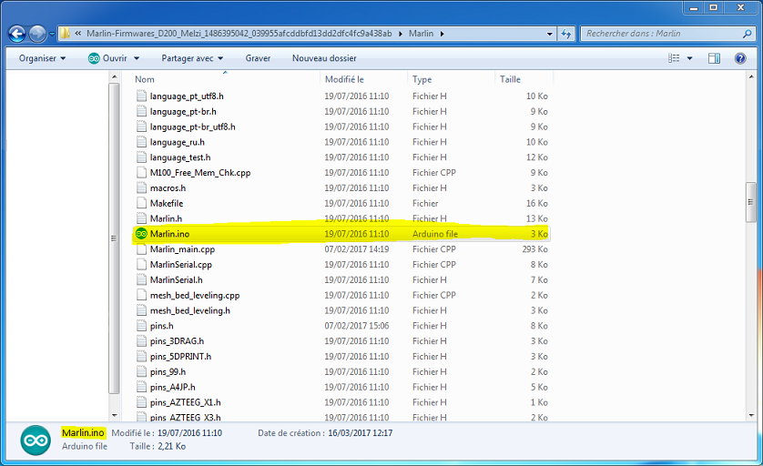

Une fois DL, extraire l'archive et naviguer jusqu'à trouver marlin.ino -> Marlin-Firmwares_D200_Melzi_1486395042_039955afcddbfd13dd2dfc4fc9a438ab\Marlin\Marlin.ino
Double cliquez sur Marlin.ino, cela va ouvrir Arduino

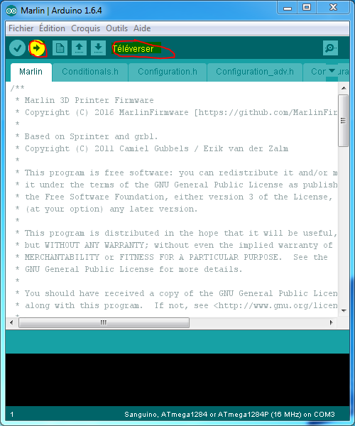

Pour finir faite les modifications que vous désirez dans le configuration.h (ou pas d'ailleurs ^^) et cliquez sur la flèche de droite "Téléverser"
Une fois le téléversement terminé, en bas dans à gauche devrait apparaître "téléversement terminé"
