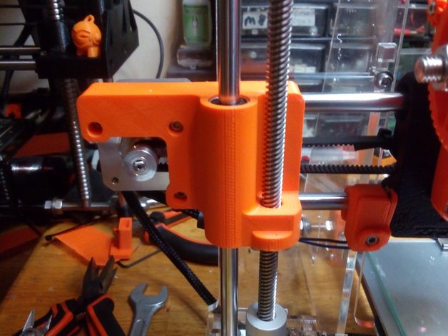

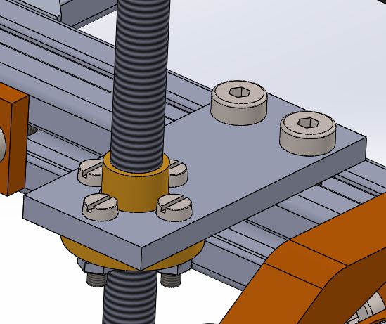

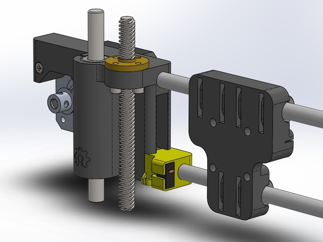

Trob Posté(e) Mars 18, 2017 Partager Posté(e) Mars 18, 2017 (modifié) Hello, Je suis en train de redessiner le chariot pour l'axe des X sur ma P3steel afin de pouvoir passer en trapézoïdales, et je me pose une question : dois-je privilégier un placement des écrous en haut ou plutôt en bas ? Sur la majorité des imprimantes, on trouve cet écrou en haut, y compris avec une tige trapézoïdale : Cependant, mon petit doigt et surtout ma logique à moi me disent que ce n'est pas forcément ce qu'il y a de mieux. Dans cette configuration le poids du chariot (et ce n'est quand même pas léger) est maintenu uniquement par les 4 vis de l'écrou de chaque côté. L'autre solution est donc de placer cet écrou en bas : Ici, le chariot n'est plus retenu par les vis mais repose sur le rebord de l'écrou ce qui me semble mieux. Est-ce que mon raisonnement est juste ? Est-ce que cela à une importance pour autre chose ? Est-ce à éviter ? Modifié (le) Mars 18, 2017 par Trob Lien vers le commentaire Partager sur d’autres sites More sharing options...
Donovan-88 Posté(e) Mars 18, 2017 Partager Posté(e) Mars 18, 2017 J'ai résonné de la même manière que toi pour mon plateau : Lien vers le commentaire Partager sur d’autres sites More sharing options...
Trob Posté(e) Mars 18, 2017 Auteur Partager Posté(e) Mars 18, 2017 Merci @Donovan-88, je pense que je vais partir effectivement sur cette configuration. 1 Lien vers le commentaire Partager sur d’autres sites More sharing options...
