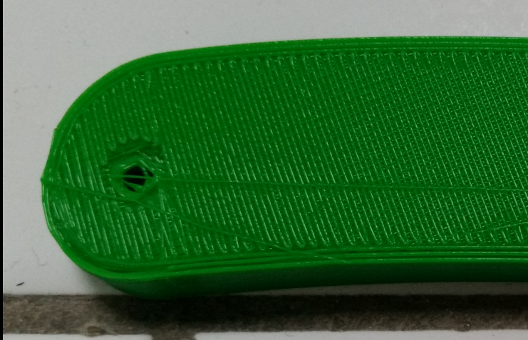

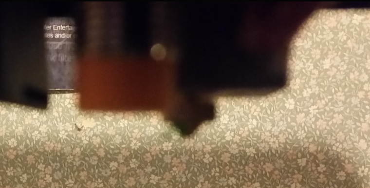

Coryseth PostĂ©(e) Mars 18, 2017 PostĂ©(e) Mars 18, 2017 Bonjour a tous, j'ai commencer a lancer mes 1er print (un sardauscan) et je doit avoir quelques soucis de rĂ©glages, car ma machine a vraiment du mal avec les 1eres couches et surtout les passages de vis. On le voit bien aussi mais j'ai l'impression que quand la buse se dĂ©place (et dans le cas ou elle ne devrait pas tracer) elle laisse une traĂźnĂ©e de filament derriĂšre elle, comment je peut remĂ©dier a ce problĂšme? Â
guanty PostĂ©(e) Mars 18, 2017 PostĂ©(e) Mars 18, 2017 La tempĂ©rature trop Ă©levĂ©e ? La premiĂšre couche pas assez Ă©crasĂ©e ? La vitesse est peut ĂȘtre trop Ă©levĂ©e pour une premiĂšre couche ? Tu as essayĂ© de faire varier tes rĂ©glages au niveau de la premiĂšre couche ?
slayer-fr Posté(e) Mars 18, 2017 Posté(e) Mars 18, 2017 salut avec les paramÚtre utiliser et le type de filament utiliser ça seras plus facile de te répondre mais visiblement , on dirais que tu es peu etre un chaud

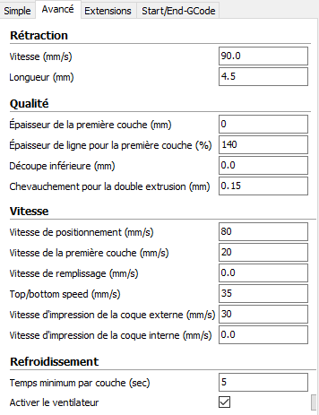

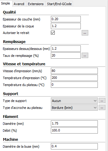

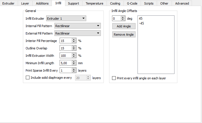

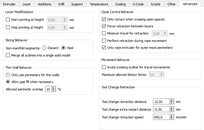

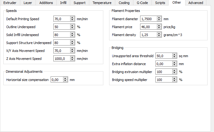

Coryseth PostĂ©(e) Mars 19, 2017 Auteur PostĂ©(e) Mars 19, 2017 (modifiĂ©) j'ai dĂ©jĂ essayer de bidouiller avec quelques rĂ©glages et c'est le meilleur rĂ©sultat que j'ai rĂ©ussit Ă Â avoir. Le problĂšme pourrait venir d'un manque adhĂ©rance, en effet quant la machine imprime les 1eres couches des passage de vis elle vas plus vite que quand elle imprimes les contours et en gĂ©nĂ©ral cela ne colle pas assez et fait des pĂątĂ©es ce qui fait que cela donne le rĂ©sultat que je vous ai montrer. Je suis peut ĂȘtre un chaud ? (non, il ne faut pas exagĂ©rĂ© je ne suis pas si agressif que ca! lol) On ne le voit peut ĂȘtre pas trĂšs bien mais je trouve que la premiĂšres couche n'est pas assez serrĂ©. Pour vous aider voici une captures de mes rĂ©glages actuel (pour du PLA): ModifiĂ© (le) Mars 19, 2017 par Coryseth
slayer-fr PostĂ©(e) Mars 19, 2017 PostĂ©(e) Mars 19, 2017 (modifiĂ©) pour commencer , baisse la vitesse d'impression Ă 50 , tu augmenteras quand tu te seras familiariser avec ta machine est tes rĂ©glages tu n'a pas attribuer dâĂ©paisseur de la premiere couche ! pas de vitesse de remplissage ! pas de vitesse d'impression coque interne !  pour lâĂ©paisseur de ligne pour la premiere couche , reste Ă 100 pour commencer , tu affineras une fois que le reste sera correcte.  pour la temperature essai de baisser un peu  mais avant tous rĂšgle ton plateau correctement si ton filament accroche pas c'est qu'il est trop loin du plateau ModifiĂ© (le) Mars 19, 2017 par slayer-fr
Invité Posté(e) Mars 19, 2017 Posté(e) Mars 19, 2017 Comme dis @slayer-fr tu es déjà trop rapide ensuite pour l'aspect fils d'araignée/bave diminue un peu la vitesse de retrait et augmente un petit peu la longueur. Mais pas trop au risque de boucher la buse
Coryseth PostĂ©(e) Mars 19, 2017 Auteur PostĂ©(e) Mars 19, 2017 @slayer-fr quand il y a un 0 ce n'est pas que je n'ai rient renseigner, c'est que j'utilise la mĂȘme valeur qu'un autre paramĂ©trĂ©. Dans tout les cas je prend en compte toutes vos remarques pour ma prochaine impression: j'ai baisser ma vitesse d'impression Ă Â 50, baisser ma tempĂ©rature Ă Â 190°C baisser la vitesse de rĂ©tractation Ă Â 80 augmenter la longueur de rĂ©tractation Ă Â 6 augmenter mon Ă©paisseur de 1ere couche Ă Â 0.25 (au lieu de 0.20) augmenter ma vitesse de remplissage et d'impression de la coque interne a 60 (au lieu de 50) Par contre pour ce qui est du plateau je ne pense pas qu'il y ai de problĂšmes de ce cotĂ© car j'ai bien prit le temps de le rĂ©gler selon la mĂ©thode de @irondarkness mais effectivement par rapport a ma prĂ©cĂ©dente imprimante (une disco easy 200 de chez dagoma) je trouve que la buse est un peut loin du plateau pour la premiĂšres couche. Bon sur ce je vais tester mes nouveaux rĂ©glages et je poste une photo du rĂ©sultat des que c'est fini d'imprimer.
slayer-fr PostĂ©(e) Mars 19, 2017 PostĂ©(e) Mars 19, 2017 si tu pense que ton rĂ©glage de plateau est un peu loin , modifie ton en offset afin d'ajuster. ou rĂšgle un peux mieux ton capteurs , il est peu ĂȘtre pas bien rĂ©glĂ© en rapport Ă ta buse.  attention à la longueur de retractation , ne va pas trop haut , aprĂšs c'est comme ça que les buses ce bouche car tu apporte un filament chaud dans la partie froide du tĂ©flon perso en retractation je suis Ă 5,60

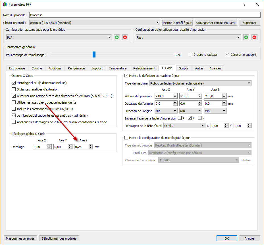

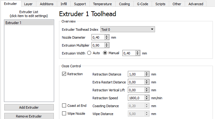

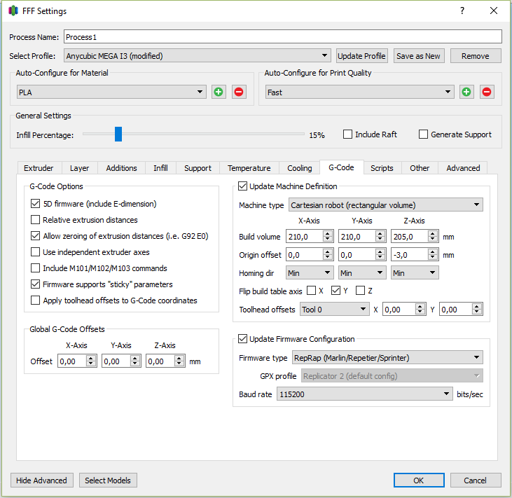

Coryseth PostĂ©(e) Mars 23, 2017 Auteur PostĂ©(e) Mars 23, 2017 Bon vu que j'arrive a rient sous cura je suis passer sous simplify 3D, j'ai repris mes prĂ©cĂ©dents rĂ©glages que j'ai transposer dans le nouveau logiciel et j'ai fait un dĂ©calage de -3mm en Z (voir photo) et la la buse essaye carrĂ©ment de graver dans la plaque de verre! j'ai essayer en dĂ©callant de +3mm et la mĂȘme rĂ©sultat! j'ai bien fait mon decallage au bon endroit ?
slayer-fr PostĂ©(e) Mars 23, 2017 PostĂ©(e) Mars 23, 2017 perso je mets 0,40 pour le pla 0,25 pour l'abs 3,25 avec la plaque de verre en gĂ©neral , j'ajuste aussi suivant si la piece est grande ou petit afin d'avoir une trĂšs bonne ou faible accroche  ces paramĂštres sont Ă ajuster suivant comme tu rĂšgle ton plateau  Â
Coryseth PostĂ©(e) Mars 23, 2017 Auteur PostĂ©(e) Mars 23, 2017 Je dois avoir un problĂšme avec mon logiciel ou mon imprimante car mĂȘme en decallant de 3.25 (ou mĂȘme -3.25) la buse essaye toujours de graver dans la plaque de verre! Sa peut venir d'ailleur ?
slayer-fr PostĂ©(e) Mars 23, 2017 PostĂ©(e) Mars 23, 2017 bon en dĂ©callant de 3 mm tu devrais pas ĂȘtre dedans donc recommence tous depuis le dĂ©but , tu as du zappĂ© quelque chose regarde pour commencer si tes 2 axe Z sons bien de la mĂȘme hauteur ensuite rerĂšgle biens  ton plateau avec la fonction qui es sur l'ecran de lâimprimante  , et chope bien le bip bip  decale ton offset de +3,50 , comme ça,  ça te laisse une marge , donc normalement tu dois etre trop haut tu fait un debut de print pour voir ce que ça donne. et tu descant de 0,10 ou 0,05 a chaque fois pour te caler correctement
Invité Posté(e) Mars 23, 2017 Posté(e) Mars 23, 2017 Le problÚme viens juste du fait que tu ne rentre pas le paramÚtre au bon endroit ! Regarde la flÚche qu'à mis @slayer-fr !!!
Coryseth Posté(e) Mars 23, 2017 Auteur Posté(e) Mars 23, 2017 J'ai déjà pris en compte la remarque de @slayer-fr! et malheureusement cela n'as pas résolut le problÚme, mais demain matin je tente de repartir depuis le debut comme il me l'as conseillé.
