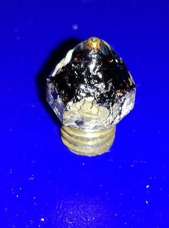

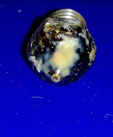

Pour le moment je suis en stand-by. Buse bouchée par du Wood (ce qui semble être un grand classique) que j'ai fini par flinguer à cause d'un coup de fraiseuse un peu trop franc.Trouver des buses de rechange au supermarché du coin étant encore de la science fiction, et que les marchands spécialisés français les plus proches sont des arnaqueurs (24 balles la buse !!!), je vais devoir attendre ma commande faite aux chinois (12 buses pour moins de 5€). Ça ne m’empêchera pas de continuer mes investigations.
Il ne me semble pas que ce soit une bonne pratique :S

Pour le coup de fraiseuse, c'était l'ultime recours :) après avoir essayé plusieurs solutions trouvées sur le web. Ça avait bien débuté mais la paroi dans le cône final de la buse est extrêmement fin, c'est passé au travers sans forcer. La prochaine fois même technique mais en limitant la profondeur de fraisage et finition avec une aiguille.
Sinon il y a aussi des débouches buses, tu chauffe la buse et tu passe l'outil dedans pour pousser le bouchon.

Un biniou à gaz pour crèmes brûlées (10€)                                                                                   Débouches buses (1.5€)
58d1529ce95f4_2016-11-1820_53_20-(aucunobjet)-plumeau31@gmail.com-Gmail.jpg.1db222f6f9939736a7640d5324d50f24.jpg58d152a535640_2016-11-1820_54_23-(aucunobjet)-plumeau31@gmail.com-Gmail.jpg.1b9703105594f6755224704fd4ee09a9.jpg
Modifié (le) par La Bidouille
Oui, il me semblait bien que cela existait, ta réponse me le confirme.
Toujours avec un biniou à gaz pour crèmes brûlées (une idée que m'a soufflé le vendeur de chez FunReprap qui m'a vendu une buse de rechange hier, que je remercie vivement car dans l'urgence) c'est d'insérer un forêt du coté 1.75mm à chaud, de le laisser prendre pour enfin retirer le bouchon.
Quoiqu'il en soit je vais commander des débouches buses dès ce soir. Le biniou à gaz je l'ai déjà. Merci pour les conseils !! :)
