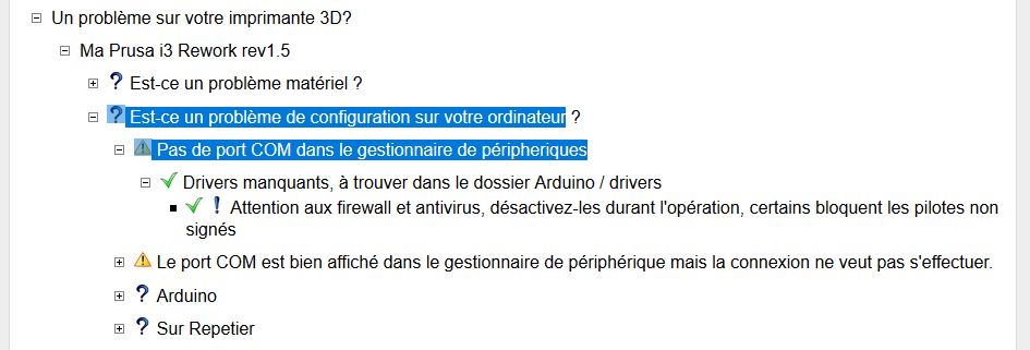

J'ai une impirmante prusa i3. son pilotage avec la carte SD marche très bien, cependant pour la connexion avec le pc, même si j'ai tout les paramètres renseignés sur Repetier, mais lorsque je connecte l'impimante avc le pc, il ne la connaît pas, et lorsque je vérifier sur "gestionnaire de périphérique", je ne trouve pas de port "COM", mais il me donne "périphérique inconnu".

vas "jeter un coup d'oeil sur [ ce lien ] "Drivers manquants..." et les sujet associés
58d319b6635cf_2017-03-2301_39_17-Support_ReprapFrance.jpg.8ec235477775c71615f93370df0a47e7.jpg
