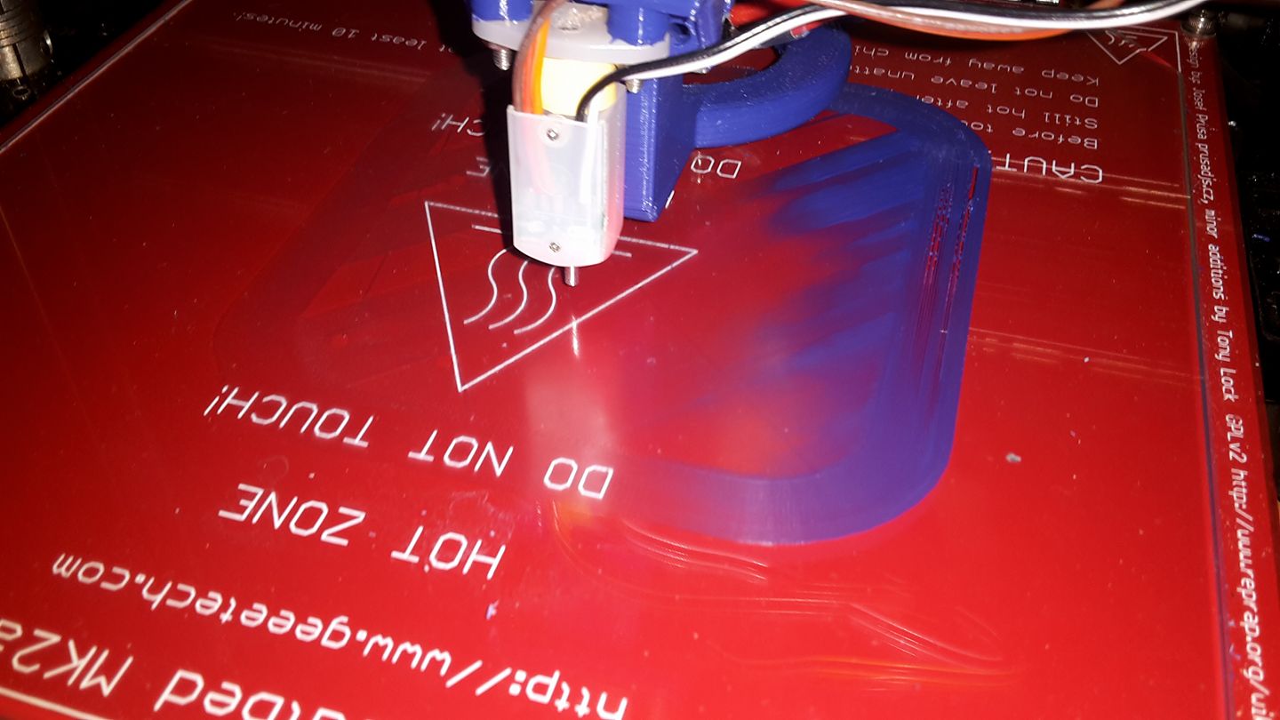

Tam koowan Posté(e) Septembre 4, 2017 Auteur Posté(e) Septembre 4, 2017 Bon après avoir installer le marlin de "le_joebar", j'avais toujours des problème notamment d'offset Z que je devais réglé très souvent. Du coup je suis passé sous une autre version "Marlin-bugfix-1.1.x_e16743d-PI3_Pro_B_3DTouch" qu'on m'a donner de l'extérieur du forum. Depuis plus de problème d'Offset Z qui dois être réglé. Sauf que maintenant je me suis retrouver avec une buse appuyé sur la gauche du plateau et presque trop haute sur la droite. Comme je suis en vacances j'ai voulu tous reprendre de zéro en rechargeant le Marlin, sauf que la j'ai l'impression que mon BLTcouh ne fonctionne plus. Je peux vous mettre une vidéo demain, déjà une photo de mon problème. S'il vous plais aidez-moi à faire marché cette imprimante comme il faut !!!!
pascal_lb Posté(e) Septembre 4, 2017 Posté(e) Septembre 4, 2017 pas de soucis avec la photo on vois bien le problème... ça ne fonctionne pas... pour ma part vire le BLTouch et fait tes réglages à la main...
Nos68 Posté(e) Septembre 5, 2017 Posté(e) Septembre 5, 2017 +1 avec pascal, c'est marrent mon 3dtouch me faisais un truc un peux pareil lol couche trop écraser, des fois sa allais nickel, des fois pas.... Je me demande encore l'intérêt d'un 3dtouch, car il est senser tout faire et au final, il faut toujours s'amuser à réglé..... 10X moins de soucis avec le réglage papier et 4 coins comme pascal la dit

Nos68 Posté(e) Septembre 9, 2017 Posté(e) Septembre 9, 2017 Moi mon plateau était bien plat, et ce bltouch a la c.... quand j'imprimais une grand pièces (large) la buse était trop écraser à droite et bien à gauche, alors qu'on voyais bien les tiges fileté bouger pour ajuster...depuis que je l'ai enlever, et fait les réglage avec le papier, je retrouve mon imprimante Comme @pascal_lb rien ne vaux la petite feuille de papier
Tam koowan Posté(e) Septembre 9, 2017 Auteur Posté(e) Septembre 9, 2017 (modifié) Je veux bien mais j'ai pris ce BLtouch justement car j'avais déjà des problème de réglage avec la feuille, des que je bougeais une vis pour réglé ça bougeais le précédent réglage. Du coup je me suis dit que le capteur serai mieux ce qui à été le cas sauf que j'ai voulu mettre une ventilateur pour pouvoir imprimé de l'ABS. Quel capteur devrais-je prendre pour remplacer le BLtouch pour mon plateau en verre ? Modifié (le) Septembre 9, 2017 par Tam koowan
Nos68 Posté(e) Septembre 9, 2017 Posté(e) Septembre 9, 2017 Souvent quand tu règle une vis tu dois revenir sur la précédente, moi je fait les 2 du bas et ensuite les 2 du haut, mais quand je fais le bas gauche et ensuite le bas droite, je dois revenir sur le bas gauche, mais en théorie tu revient pas plus de 2-3 fois sur la même vis ensuite je passe à celle du haut pareille, et ensuite une fois finit je verifie les 4 et voila. Pour l'impression de l'abs, il ne faut pas de ventilation.... Pour le PLA, la oui tu peux ventiler ta pièces qui imprime.
