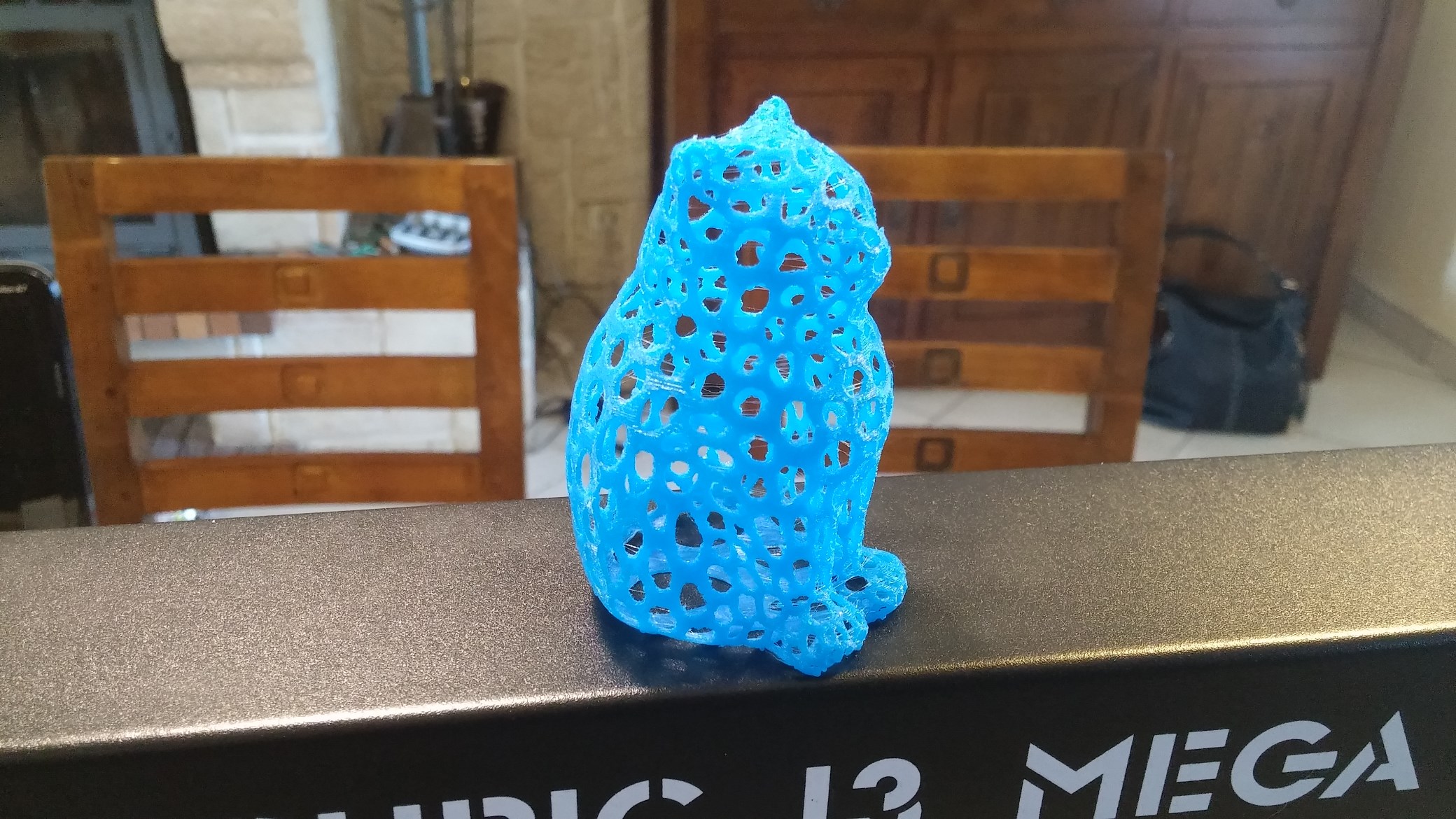

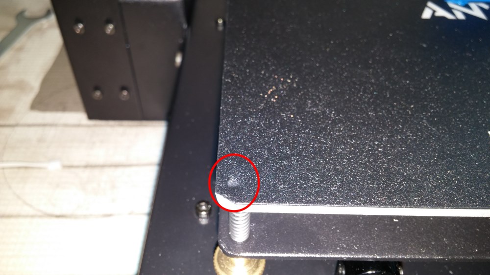

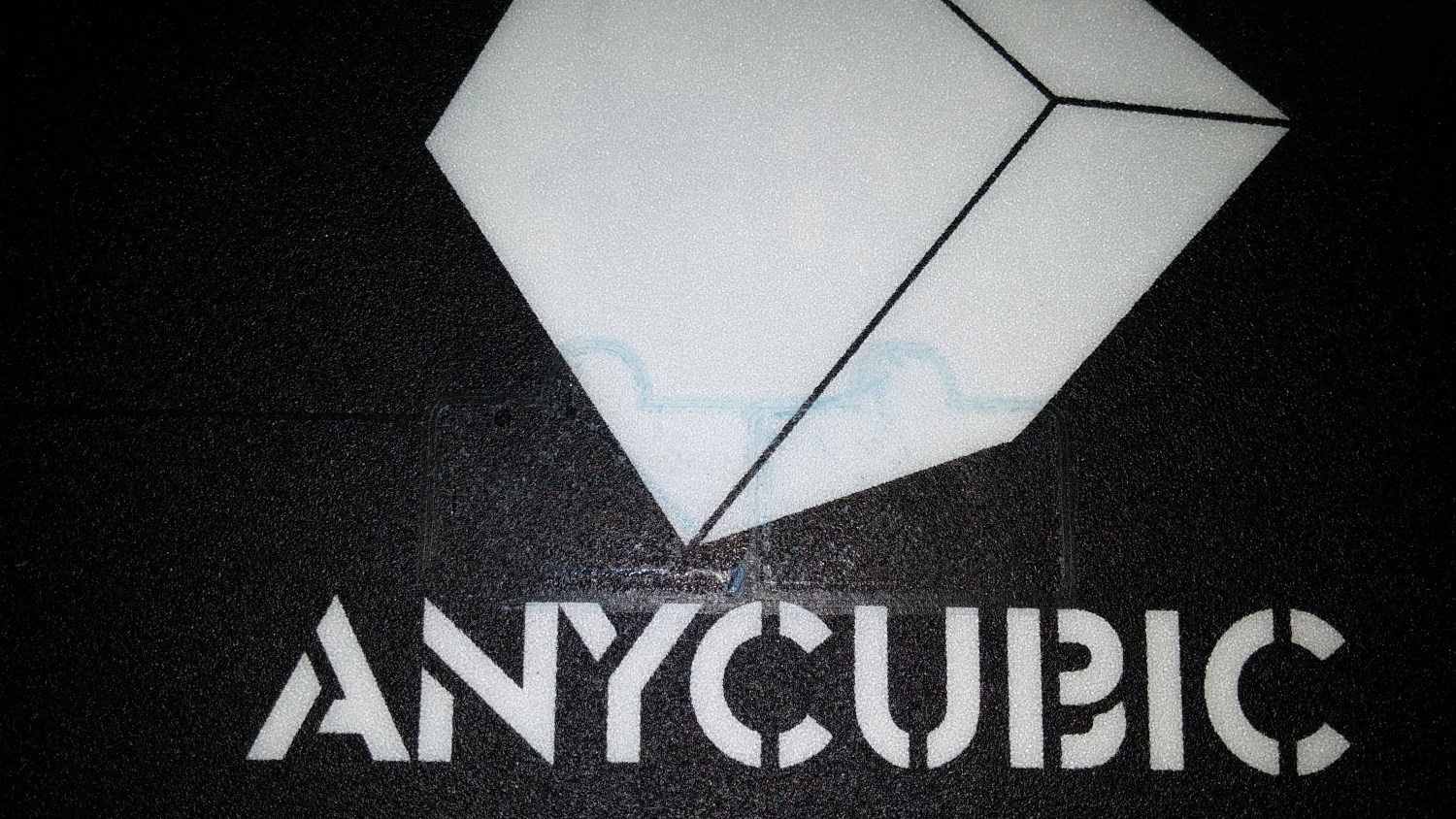

ericson Posté(e) Mars 27, 2017 Posté(e) Mars 27, 2017 (modifié) Imprimante arrivée ce matin. Après 10j. Déballage, tout est nickel!! Une visse se ballade, je retrouve l'emplacement et la remet. Je monte tout. A noter qu'il y a depuis peu je crois , une vidéo sur youtube. Par contre à l'allumage , je lance le reglage de la hauteur et la , la courroie se met à faire un bruit pas agréable. Elle patine. Puis la tête de l'imprimante baisse , jusqu'à ecraser le plateau. Résultat une grosse marque. En fait , j'ai compris, c'est le cable qui sort du plateau derrière qui bloque le plateau, du coup il n'arrive pas en buté. d'ou le bruit de la courroie puis la tête qui vient s'écraser sur le plateau puisque ce dernier n'est pas à sa place. Je place correctement le cable et les réglage de hauteur se font normalement. Je lance donc une impression. Les classiques Hiboux Le début me semble étrange car le PLA ne semble pas être tirer correctement, et la petit roue qui tire le pla semble brouter. Et ce qui m'a surpris c'est que cette roue revient parfois en arrière, Mais cela s'est finalement bien passé. Seul le début était difficile. On le voit en bas à gauche. Impression qui a durée quand même 1h07min. Par contre IMPOSSIBLE de les decoller ... vous avez une technique. J'ai peur de déformer le plateau en forcant car il faut passer l"outil pour décoller en dessous en poussant mais il faut retenir le plateau en même temps. Pour l'instant tout est collé !! HELP! Modifié (le) Mars 27, 2017 par ericson
BenOuais Posté(e) Mars 27, 2017 Posté(e) Mars 27, 2017 J'ai quasiment eu les mêmes problématiques. Pour ton plateau, ce n'est pas grave, ton réglage du plateau est en cause. A l'amorce du biiiiiipppppp, il faut revenir légèrement en arrière. Ne pas hésiter à revenir au point précédent pour réajuster. Le buildtak d'origine est très performant. Tu devrais t'en sortir avec un cutter. J'utilise un cutter avec une grosse lame que je glisse en dessous pour décoller. Une fois fait, j'utilise la spatule fournie pour nettoyer le plateau.
ericson Posté(e) Mars 27, 2017 Auteur Posté(e) Mars 27, 2017 ouf pièces décollées , mais dur dur, voire même dangereux , j'ai eu peur de me faire mal avec ce truc pour décoller , une chose est sur je vais abimer la machine à devoir forcer ainsi. Par contre bonjour les traces sur le plateau, comment les enlever ? Je vais mettre au plus vite du verre dessus.
ericson Posté(e) Mars 27, 2017 Auteur Posté(e) Mars 27, 2017 Merci benouais , je vais essayer de régler ainsi. Elle est neuve alors j'hesite à trop gratter !!
BenOuais Posté(e) Mars 27, 2017 Posté(e) Mars 27, 2017 Faut voir que le revêtement du plateau est un consommable. Il a une durée de vie plus ou moins courte. Trace tu as, trace tu auras ça vaut 10-20€ ...
ericson Posté(e) Mars 27, 2017 Auteur Posté(e) Mars 27, 2017 ah ok , merci , je débute donc je découvre !! Je suis agréablement surpris par cette premiere pièce..

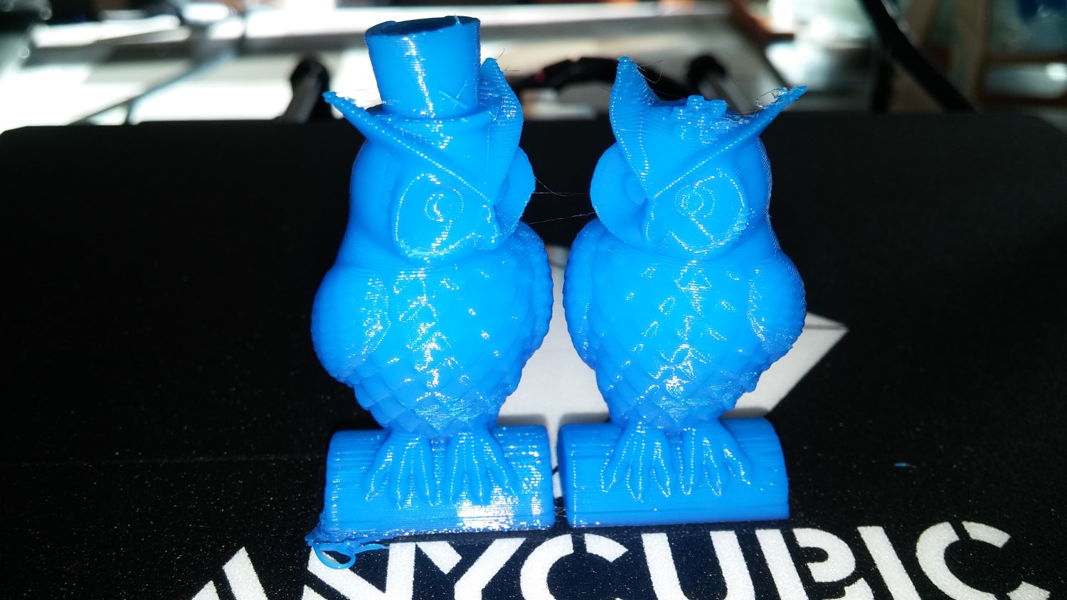

Mustang Posté(e) Mars 28, 2017 Posté(e) Mars 28, 2017 J'ai eu quasiment les mêmes problèmes que toi @ericson : boucan pas possible lors du premier réglage du plateau (probablement ce foutu câble) et première impression collée à fond au plateau ... Hier j'ai repris les réglages du plateau pour éviter d'avoir le même problème mais je suis aller trop loin : je relance l'impression des hiboux et au début tout allait bien. Mais au bout d'un moment j'ai vu ce qu'il se passait quand la pièce n'accrochait pas assez au plateau ... Mes hiboux s'étaient collés à la tête et de déplaçaient en même temps qu'elle !!!! Le réglage du plateau est vraiment chaud, ça se joue vraiment à pas grand chose. Un peu trop et ta pièce reste collée à mort au plateau, pas assez et elle se décolle pendant l'impression. Un truc que j'ai constaté hier : faire bien attention qu'il ne reste pas un résidu de filament sous la buse. Car dans ce cas, la tête appuie légèrement sur le plateau lors du calibrage, et du coup le capteur de proximité ne déclenche pas ...

ericson Posté(e) Mars 29, 2017 Auteur Posté(e) Mars 29, 2017 Comme j'ai pu le lire , j'ai décalé la hauteur du plateau sous le biiiiiiiiiiiiiiiiiiiiip. Et du coup aucun pb pour décoller la nouvelle pièce. Mais au départ car me fait un truc étrange, la roue qui fait avancer le PLA semble brouter , et fait un bruit étrange . j'ai mis sur "pause", puis en relancant , c'est parti .. Mais déjà la première pièce cela m'était arrivé .. la prochaine fois , je fais une vidéo pour savoir si c'est normal. Mais franchement je suis très très content de cet achat, je ne m'attendais pas à une telle qualité. J'ai commencé à utiliser Cura maintenant je cherche un logiciel pour faire ses propres pièces. Faut que je me trouve de la graisse car ca couine de plus en plus. Pour la dernière pièce on voit les fils mais en réalité je ne les vois pas .. Au pire un bon nettoyage pour les enlever.

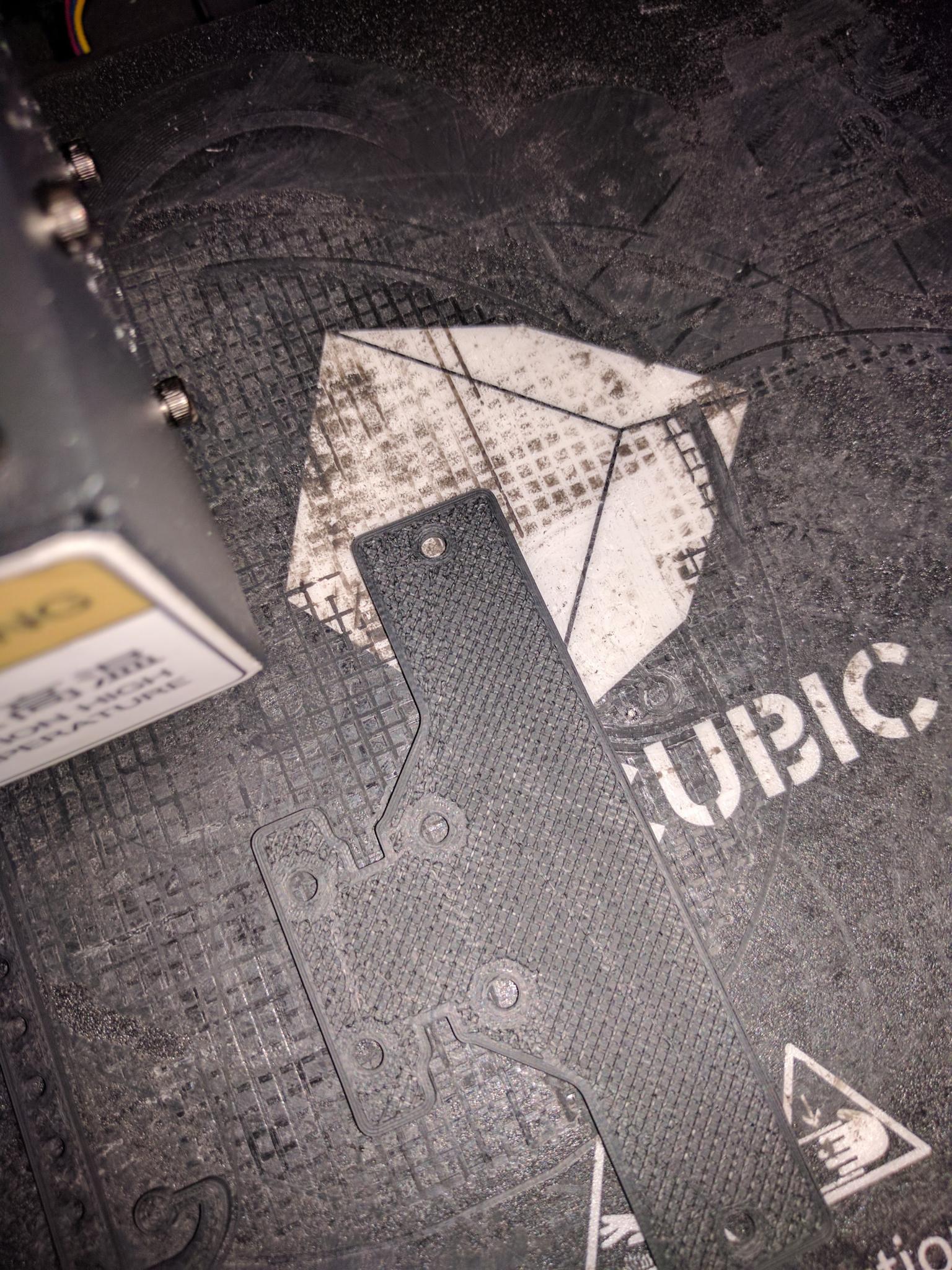

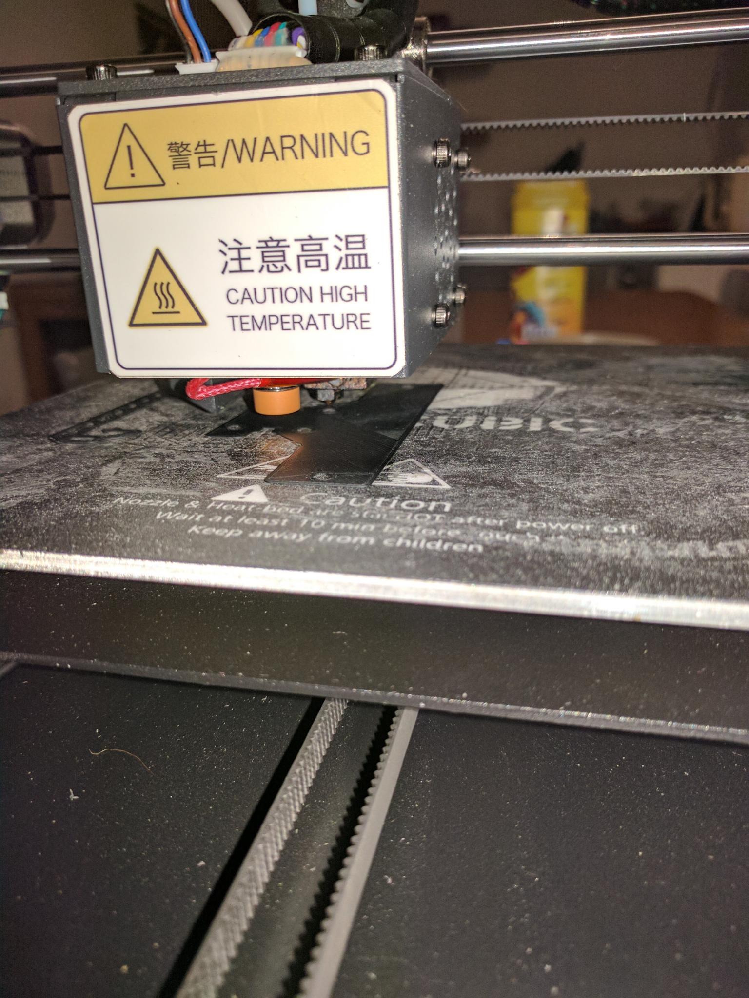

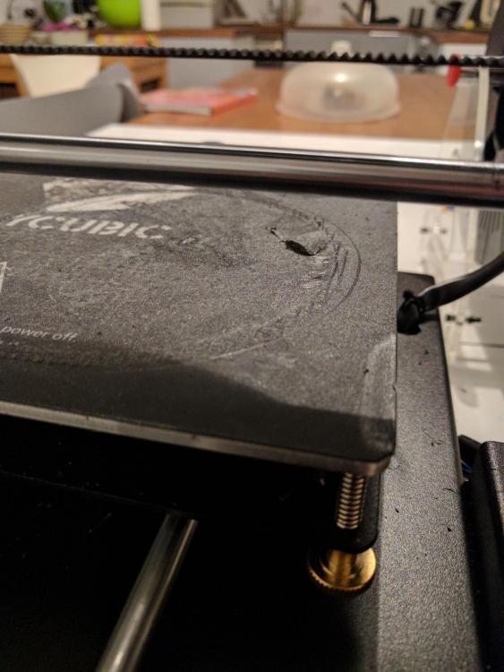

Sternor71 Posté(e) Juillet 23, 2017 Posté(e) Juillet 23, 2017 Bonjour, Je suis depuis 3 semaines un heureux possesseur d'une anycubic i3 mega Avec le PLA j'ai eu de super résultat les pièces étaient un peu dur a enlever mais ça allait par contre avec l'ABS impossible j'ai même abîmé le buildtak. Du coup j'en ai recommandé un sur isa3D (le même) par contre avant de me lancer dans l'aventure de changer le buildTak je voudrais bien comprendre pourquoi mes pièces ABS sont indécollables ! En regardant les différents post avant ça viendrai du fait que me réglage du Z et auto leveling n'est pas bon ? Faut s'arrêter aux bipss ou avant pour l'ABS ? Et aussi une fois que j'aurai réglé mon problème de pièces collées je changerai le buildTak mais je n'ai pas trouvé d'info sur le forum quelqu'un peut m'aider ? Merci Cordialement.
moipopples Posté(e) Juillet 24, 2017 Posté(e) Juillet 24, 2017 Salut, Généralement c'est le contraire l'ABS colle moins que le PLA. Je ne sais pas si mon buildTak c'est usé au fil des print mais il faut laisser retomber la température du plateau à 35-40°C avant de décoller. Je sais c'est pas facile d'attendre ! Sinon il y a le scotch bleu mais si j’enlève les pièces en ABS trop vite j'ai du warping.
slayer-fr Posté(e) Juillet 24, 2017 Posté(e) Juillet 24, 2017 (modifié) par défaut le réglage du plateau écrase trop ta premiere couche donc très dure a décoller donc sois tu triche en réglant ton plateau en tournant les vis d'un ou deux tour supplémentaire une fois réglé , ou tu modifie ton offset dans le menu caché ou dans ton gcode ce qui est plus propre que tourner les vis au hasard Modifié (le) Juillet 24, 2017 par slayer-fr
Sternor71 Posté(e) Juillet 24, 2017 Posté(e) Juillet 24, 2017 (modifié) Salut, Hé bien c'est ce que j'avais compris aussi du coup je ne comprends pas pourquoi j'ai le problème ! j'ai fait deux trous quand j'ai retiré des pièces !!! et a chaque fois j'ai bien cru que j'allais tout arraché sans compter tous l'abs qui reste collé et que je suis obligé frotter ensuite, avec la peur de cassé les supports .... J'ai refait une petite impression cette fois en attendant que mon lit soit retombé à 30°c, après avec un couteau de modélisme j'ai réussi au final à décoller la pièce en forçant un peu moins. Après au niveau du réglage du Z j'ai trouvé le menu caché merci , du coup je suis en train de faire des tests ! Par contre le mal est déjà fait sur mon buildtak du coup je pense le changer par un autre (même modèle) par contre j'ai pas trouvé sur le forum comment le changer. Avez vous un tuto ? ou il faut y aller à la spatule/acétone pour enlever la colle ? Encore merci pour votre aide Modifié (le) Juillet 24, 2017 par Sternor71
