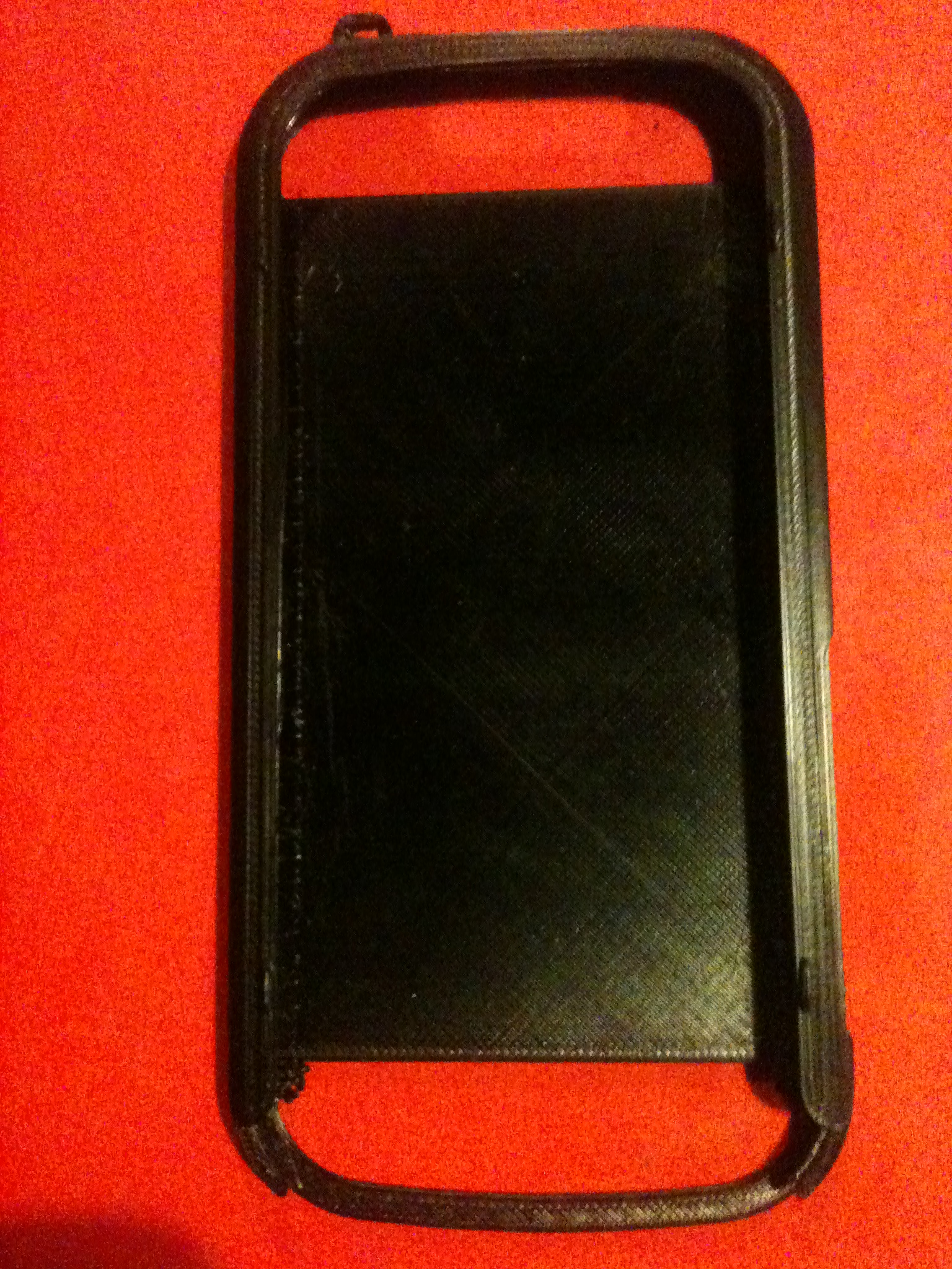

en ABS ca donnerai ca :

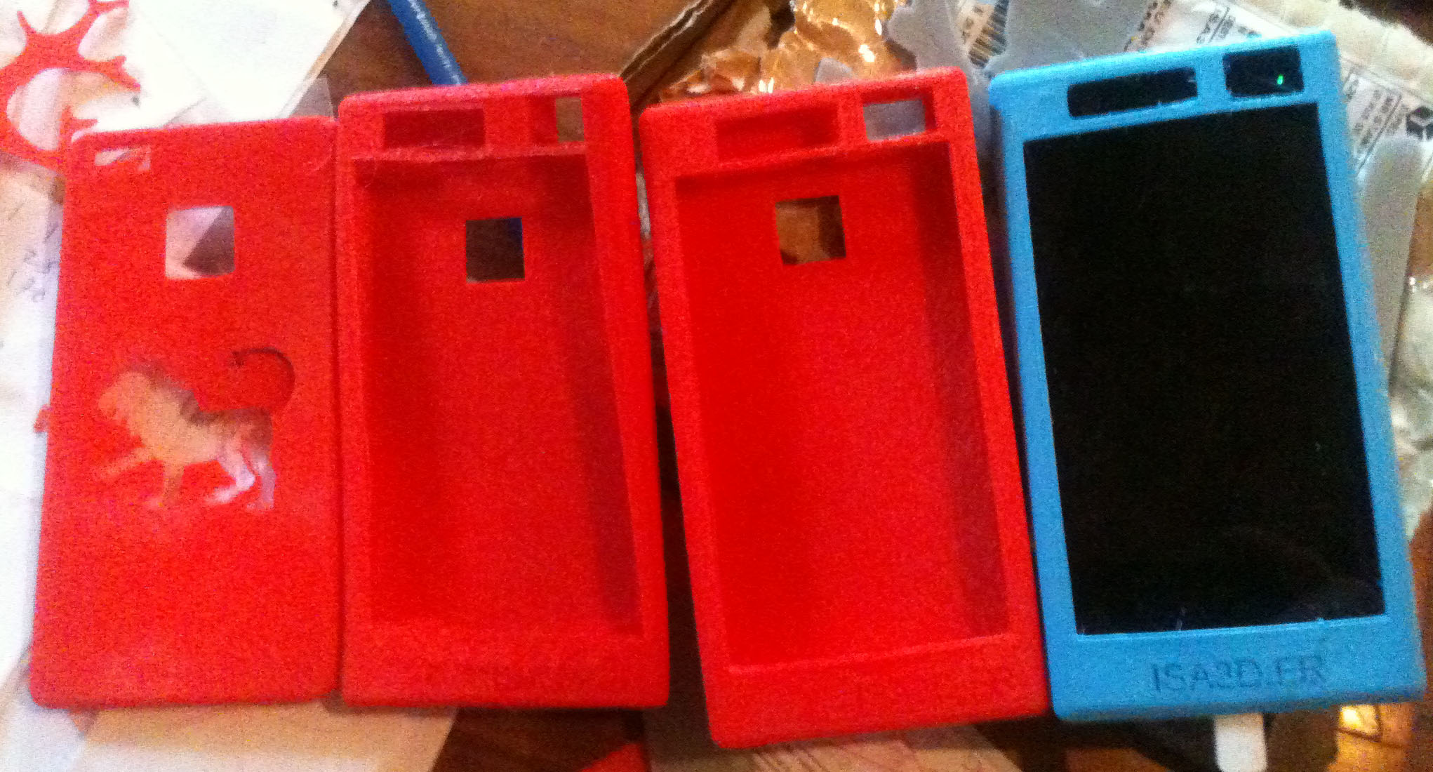

En flexible ca donnerai ca :

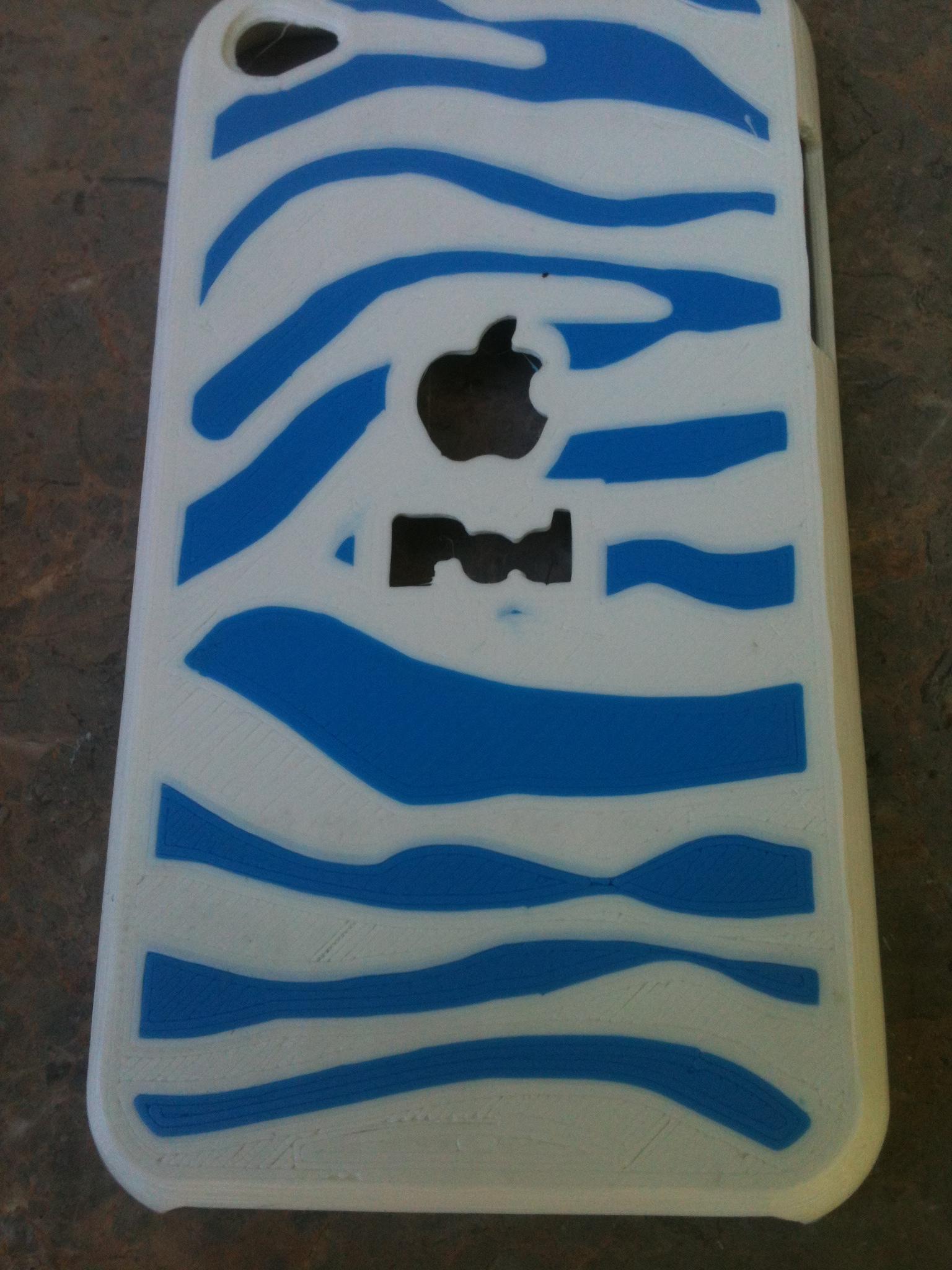

en PLA ca peut donner ca :

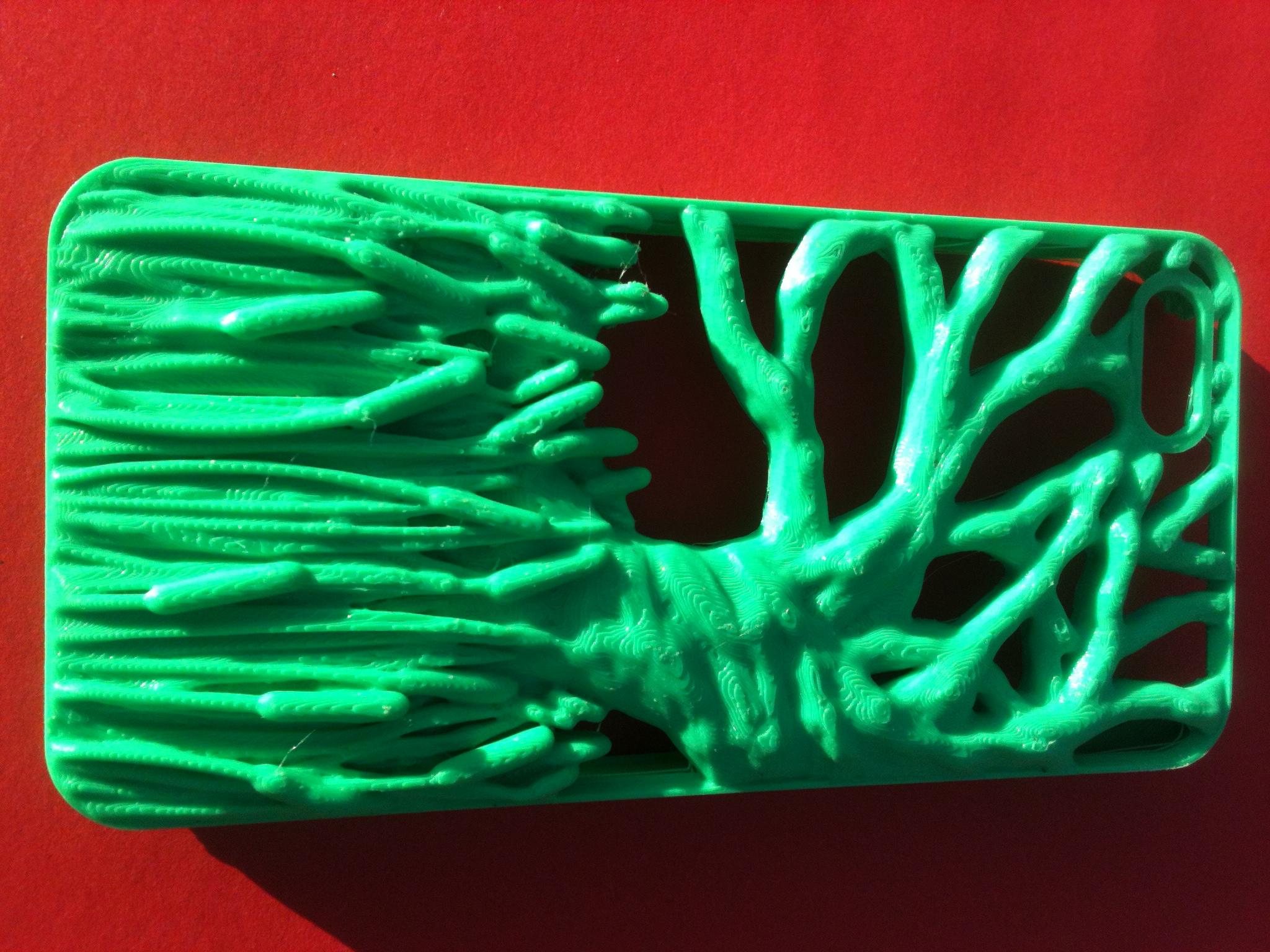

en bi couleur , ca pourrait etre comme ca :
