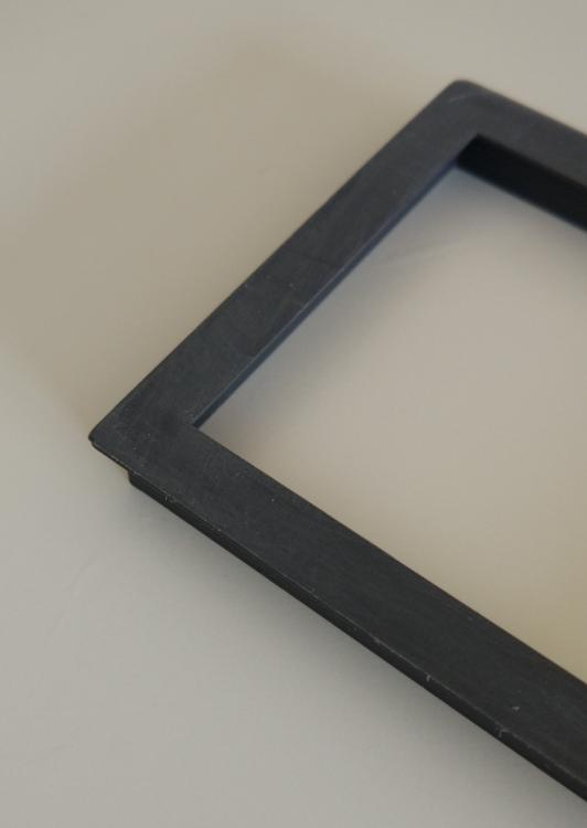

Salut à tous !
Avez vous une astuce pour refaire "briller" le PLA afin d'avoir une couleur bien uniforme après ponçage ? J'ai pourtant utilisé du 500 à l'eau mais le gris de ma pièce n'est pas uniforme :(
Je passe un coup très rapide de décapeur thermique réglé à fond. Au besoin faire plusieurs passage. Ça ne redonne pas l'aspect d'origine mais pas loin.
Attention à ne pas stationner longtemps avec le décapeur sur la pièce, ça la ramollis. D'ailleurs j'ai déjà corrigé du warping ou ajusté des pièces de cette façon.
Quand je le fais, je mets au minimum, ça doit être dans les 50° / 60°
C'est pas miracle comme solution, mais ça donne du mieux.
ok je vais essayer merci :)

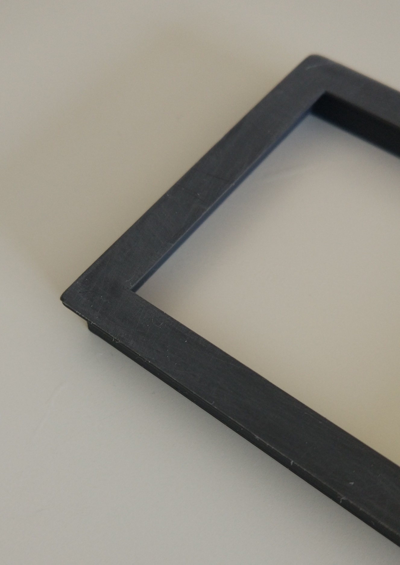

Bon la pièce c'est déformée avec le four à 55°C pas grave je vais devoir trouver autre chose :) peut être du 1000 à l'eau
Édit modération : penses à la fonction édit ;-)
à 55° ?
Tu l'as laissé combien de temps ? elle fait quelle taille ?
Est-ce que au moins elle à repris du brillant ?
Après un second ponçage au 1000 le rendu est mieux je laisse comme ça de toute façon l'écran est collé a présent :)

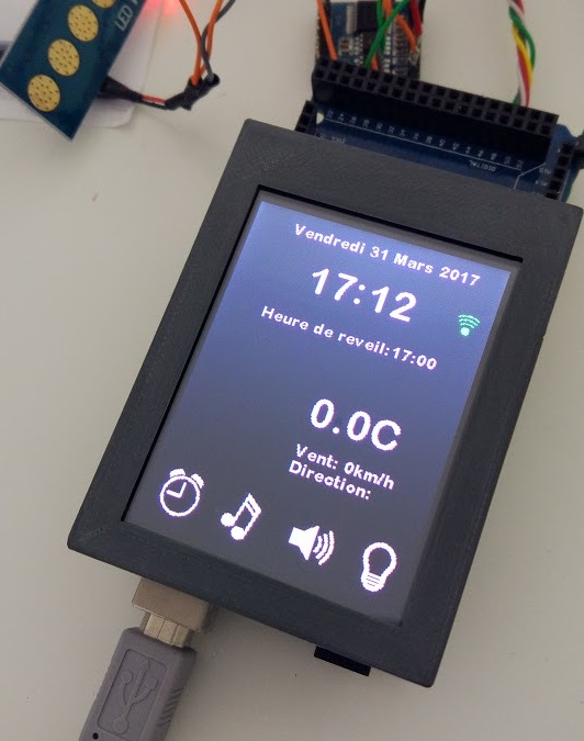

Oui c'est un réveil météo qui fait simulateur d'aube (une lumière démarre très progressivement 15 min avant l'heure du réveil que tu as programmée). Ma copine en voulait un et ça coûte une blinde en magasin !! je lui ai dit "pas de problème je te fabrique ça :D". Je ferai un petit post dès que tout sera fini ;)
Yes dès que c'est fini je mettrai ça :) j'ai encore un peu de développement et de finissions. Je suis parti de zéro pour ce projet et ca doit bien faire 3 semaines que je suis dessus mais la fin est proche ! Le soft est ok il me reste a faire le boitier.
Voilà après poncage au 130 puis 180 puis 500 puis 1000 à l'eau et une couche de vernis en bombe incolore ! J'ai enfin trouvé une bonne solution seul bémol plus d'une heure a poncer ...
C'est un petit boitier de 8x5x5cm environ. Après je ne pense pas que ce soit beaucoup plus long pour une plus grosse pièce au final. Je vous direz ça demain je viens lancer un print de 12h pour le boitier de mon réveil :)
J'en ai fini un en violet, le rendu est un poil moins bon que le rouge ... mais bon c'est correct
