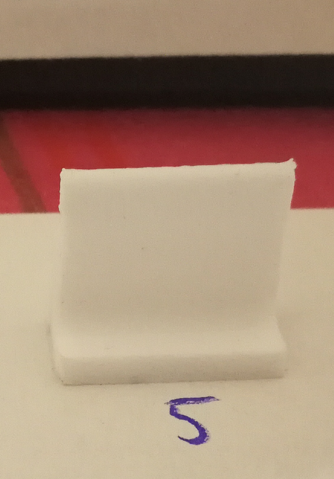

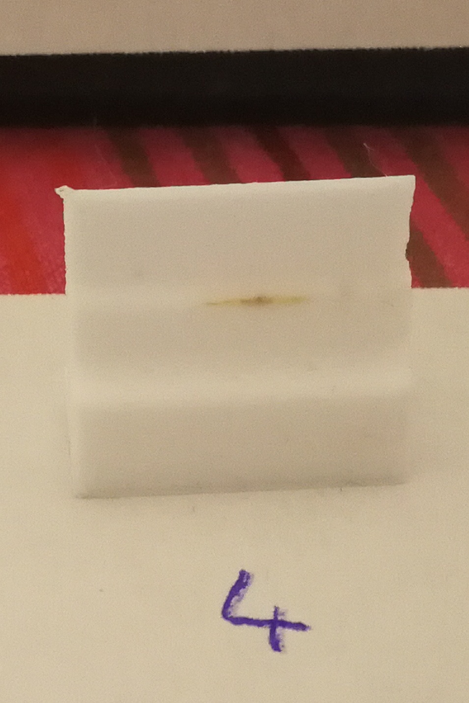

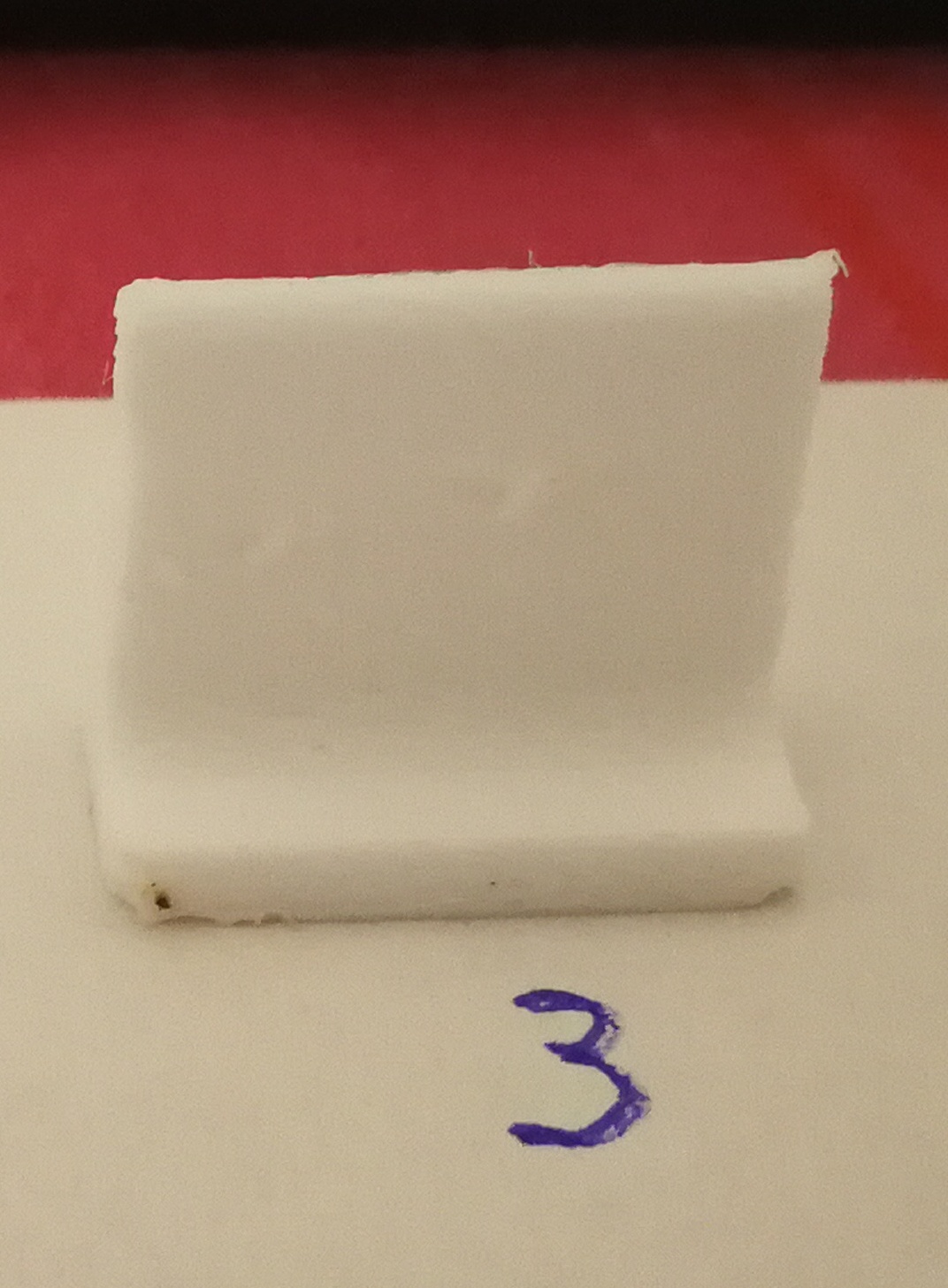

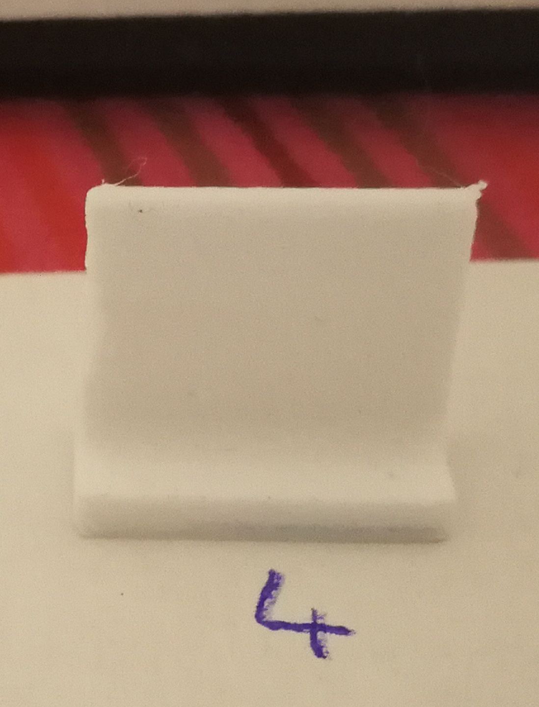

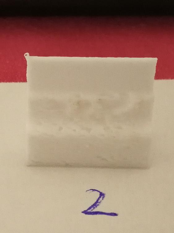

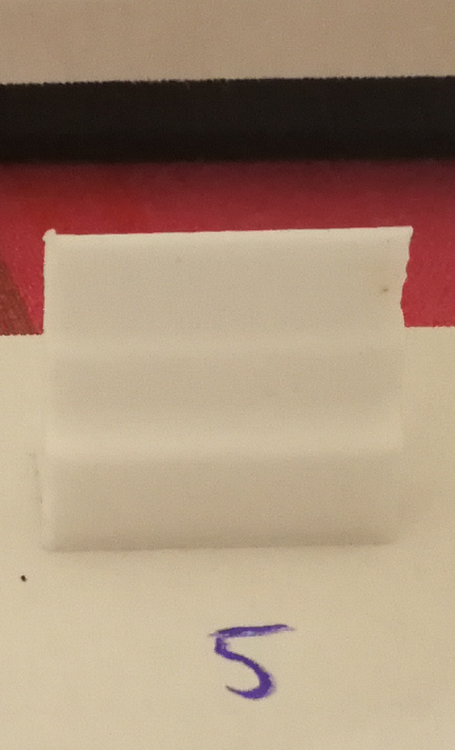

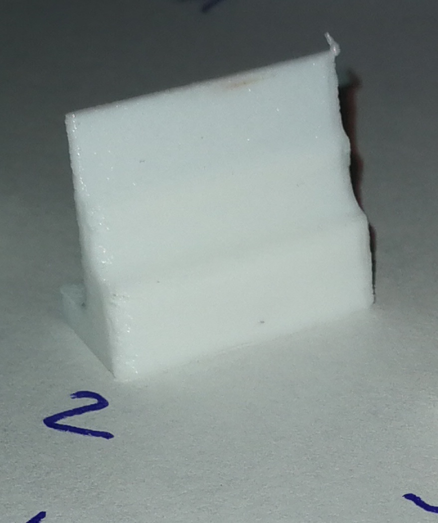

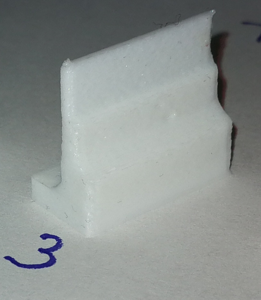

Je partage juste un petit test que je viens de faire avec une bobine de PETG de chez ESUN acheté chez ISA3D mercredi dernier.
Couleur : Blanc.  Diamètre de Buse : 0,4 mm.  Épaisseur des couches : 0,1 mm.  Épaisseur de la coque 1,6 mm.  Taux de remplissage : 20 %.  Vitesse d'impression : 40 mm/s.
Rétractation : 6 mm.  Ventilateur désactivé. Temp. D'impression : 250°C.  Temp. Plateau : 70°C.

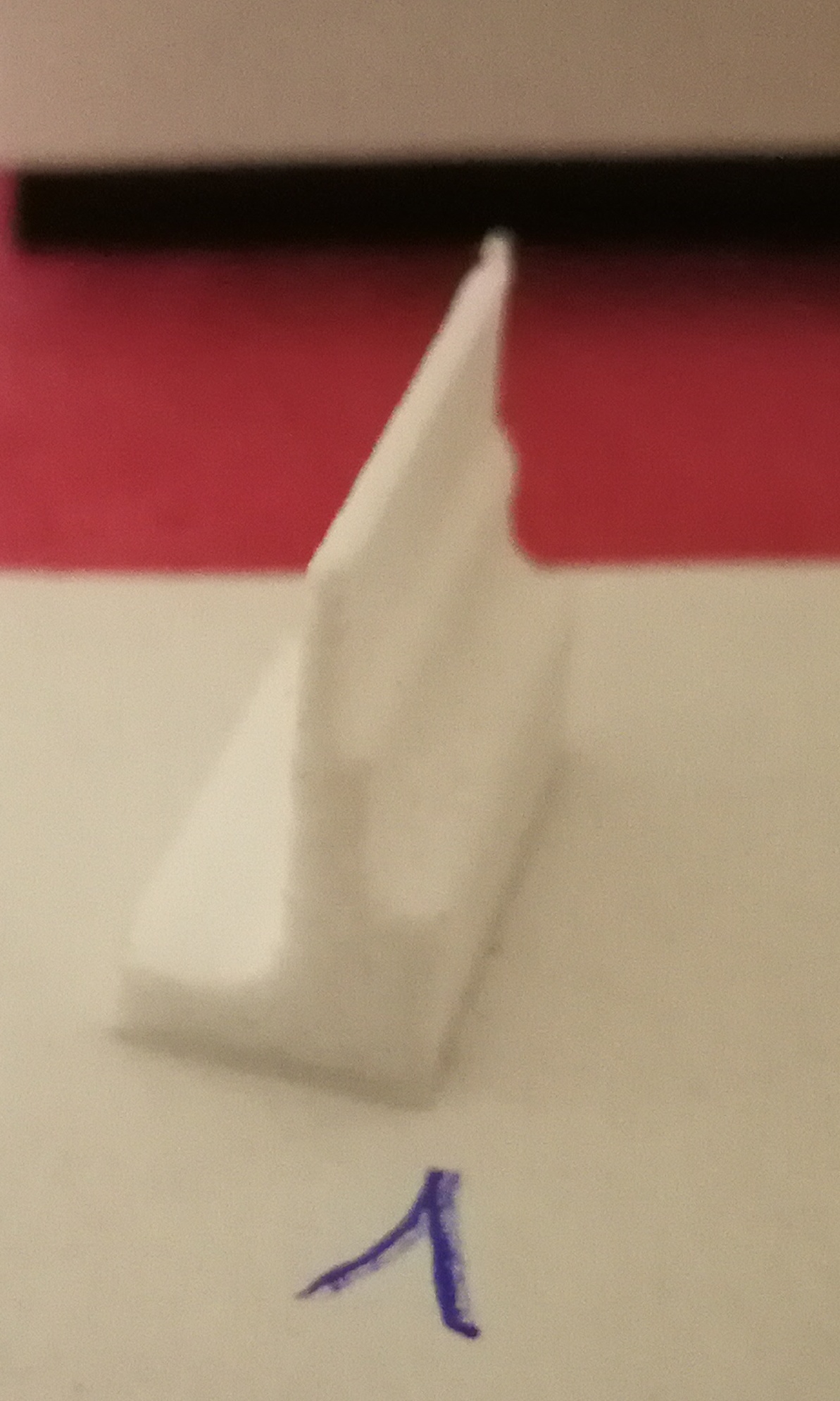

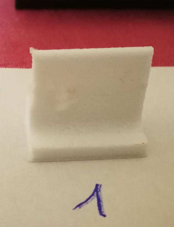

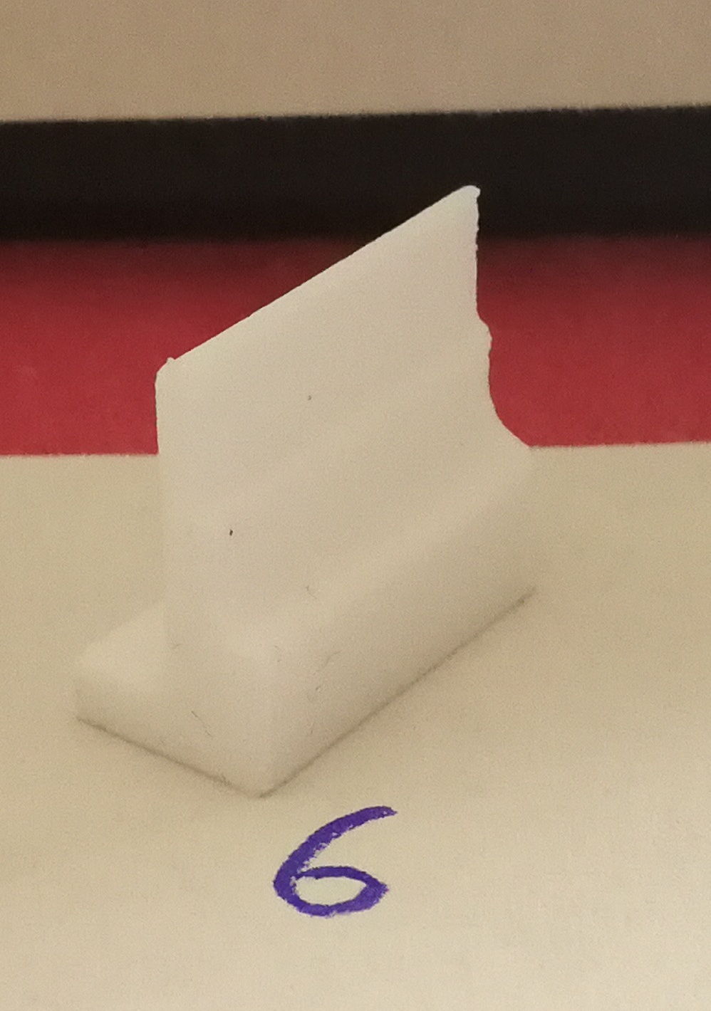

Test débit du fil

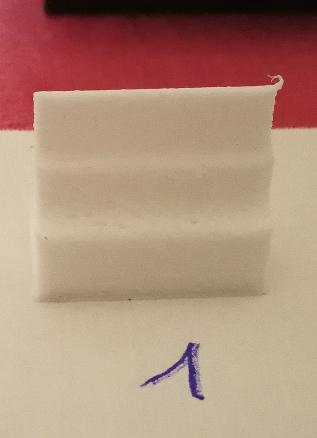

Premier test.   Débit : 80 %. Quantité utilisée (Annoncée par CURA) 0,47 m
IMG_20170401_142341-01.thumb.jpeg.5cbefe7fbb12b9ec24fc155dc38f7d90.jpegIMG_20170401_142427-01.thumb.jpeg.ad4c021820c60448b62eab0a7dc230fa.jpegIMG_20170401_142506-01.thumb.jpeg.2b1977397e2c0515c77eca9cc8c51526.jpeg

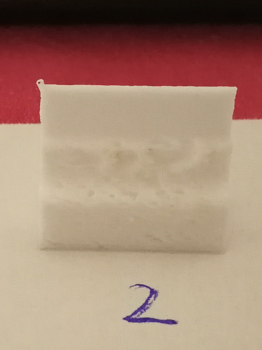

Deuxième test.  Débit : 75 %. Quantité utilisée (Annoncée par CURA) 0,44 m
IMG_20170401_142346-01.thumb.jpeg.a260a659b57a6123f96f167e2f2de16d.jpegIMG_20170401_142431-01.thumb.jpeg.09fc94f75f480bc35bf417e78dbc3417.jpegIMG_20170401_142511-01.thumb.jpeg.224d72cda0e6570df6f1fcb2e6dbfdd9.jpeg

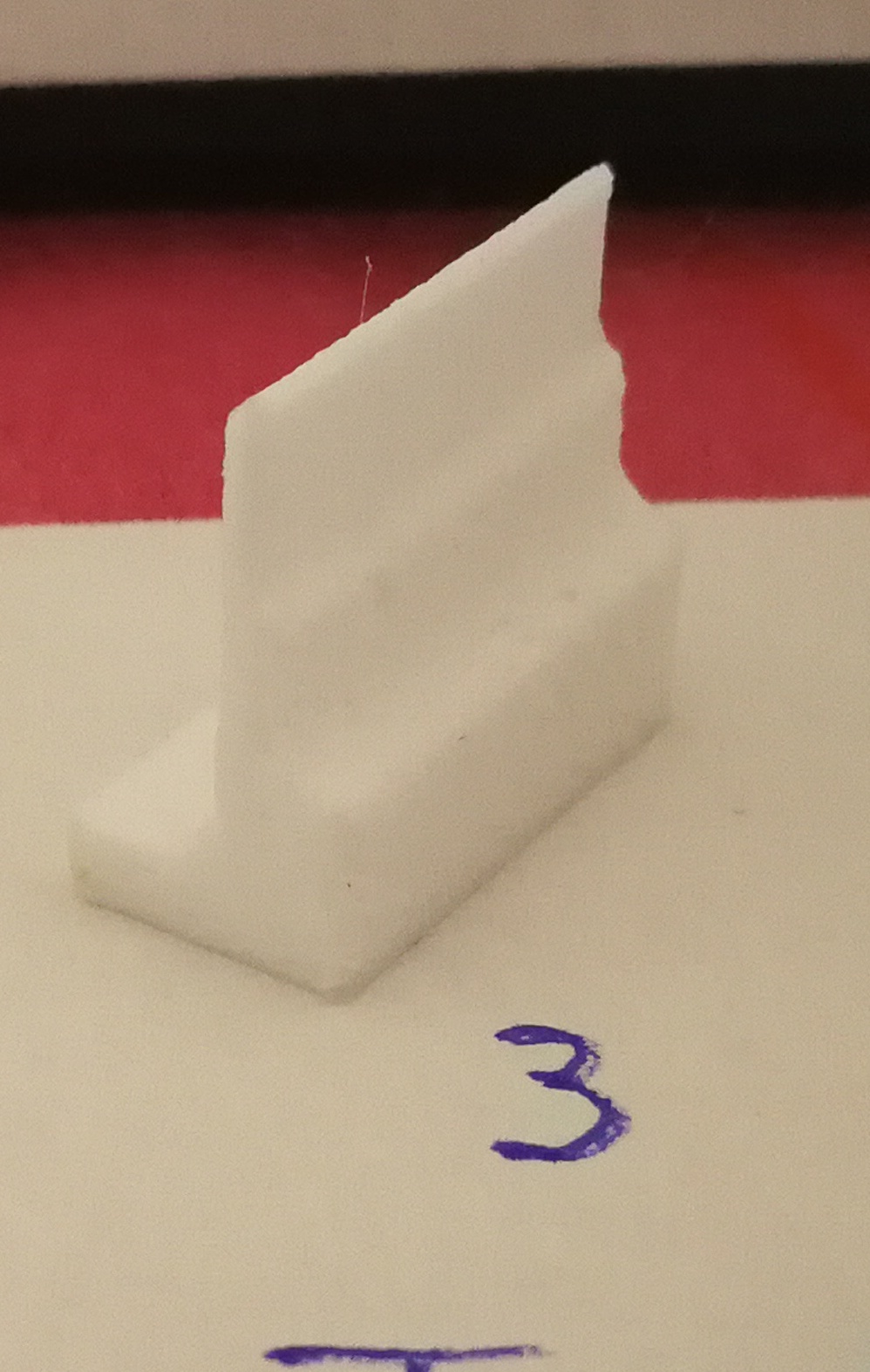

Troisième test.  Débit : 85 %. Quantité utilisée (Annoncée par CURA) 0,50 m
IMG_20170401_142350-01.thumb.jpeg.7dbb533b6d5a990cf1fbf6660710a0c9.jpegIMG_20170401_142434-01.thumb.jpeg.58272d8ab0f04962ca313be073f3c246.jpegIMG_20170401_142516-01.thumb.jpeg.de39914ce5cd716c2ced836d04d2638c.jpeg
Quatrième test.  Débit : 90 %.Quantité utilisée (Annoncée par CURA) 0,53 m
IMG_20170401_142355-01.thumb.jpeg.e1198b8182d9d2490c80f6c1d3d499d5.jpegIMG_20170401_142438-01.thumb.jpeg.3f1460da30ec76bf56e8b0d7c3a1325a.jpegIMG_20170401_142520-01.thumb.jpeg.c660671059f830d1892f8328d21fe895.jpeg
Cinquième test.  Débit : 95 %. Quantité utilisée (Annoncée par CURA) 0,55 m
IMG_20170401_142359-01.thumb.jpeg.55b41e0b32e82508d3d355e9d7e3d7e5.jpegIMG_20170401_142442-01.thumb.jpeg.2766e8b94e3f906d9a89479e95c3b46c.jpegIMG_20170401_142524-01.thumb.jpeg.e9e55175db690918feb64b575562fdc4.jpeg

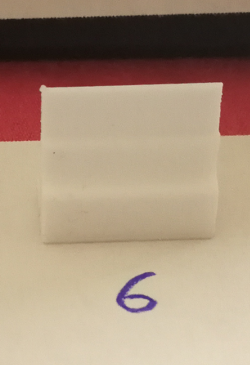

Sixième test.  Débit : 100 %. Quantité utilisée (Annoncée par CURA) 0,58 m
IMG_20170401_142403-01.thumb.jpeg.0b85143f827db3662669fb44604b7e43.jpegIMG_20170401_142445-01.thumb.jpeg.fc6a4d867143d7ea0e9bbe6d8f991c74.jpegIMG_20170401_142528-01.thumb.jpeg.daa9042dad47f38e07cf56df28516ef2.jpeg
Le meilleur etat de surface est obtenu avec un débit de 95%

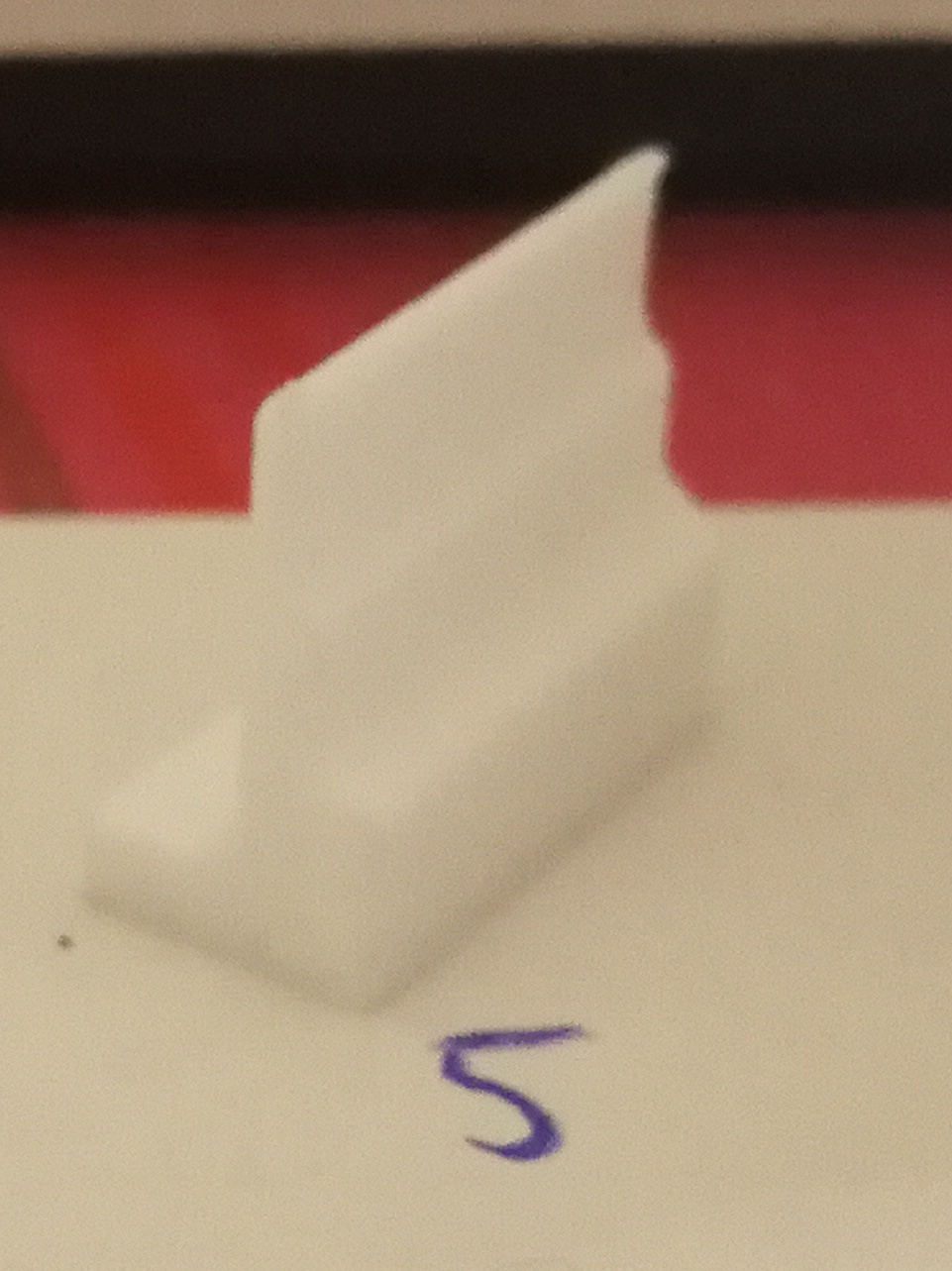

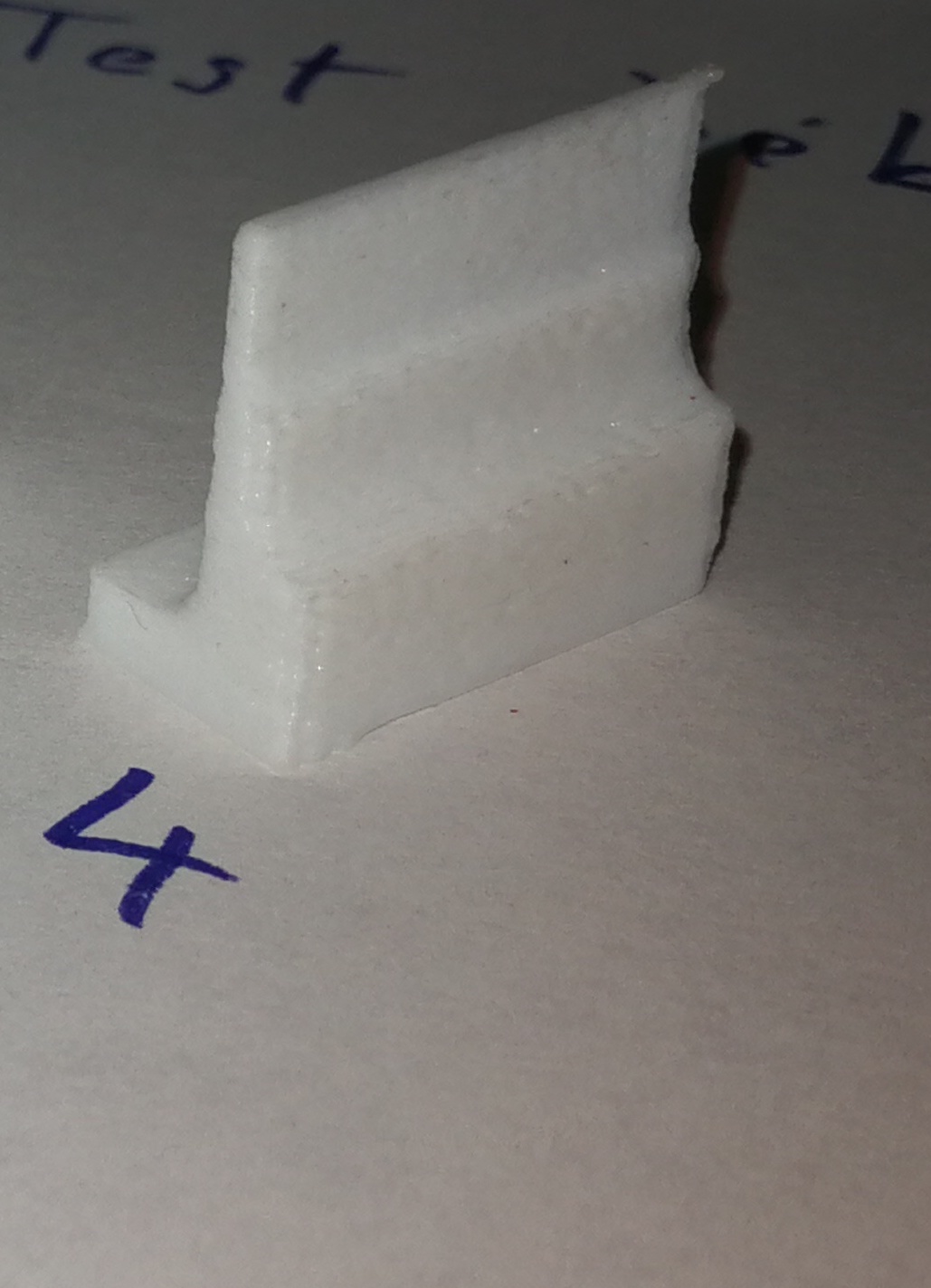

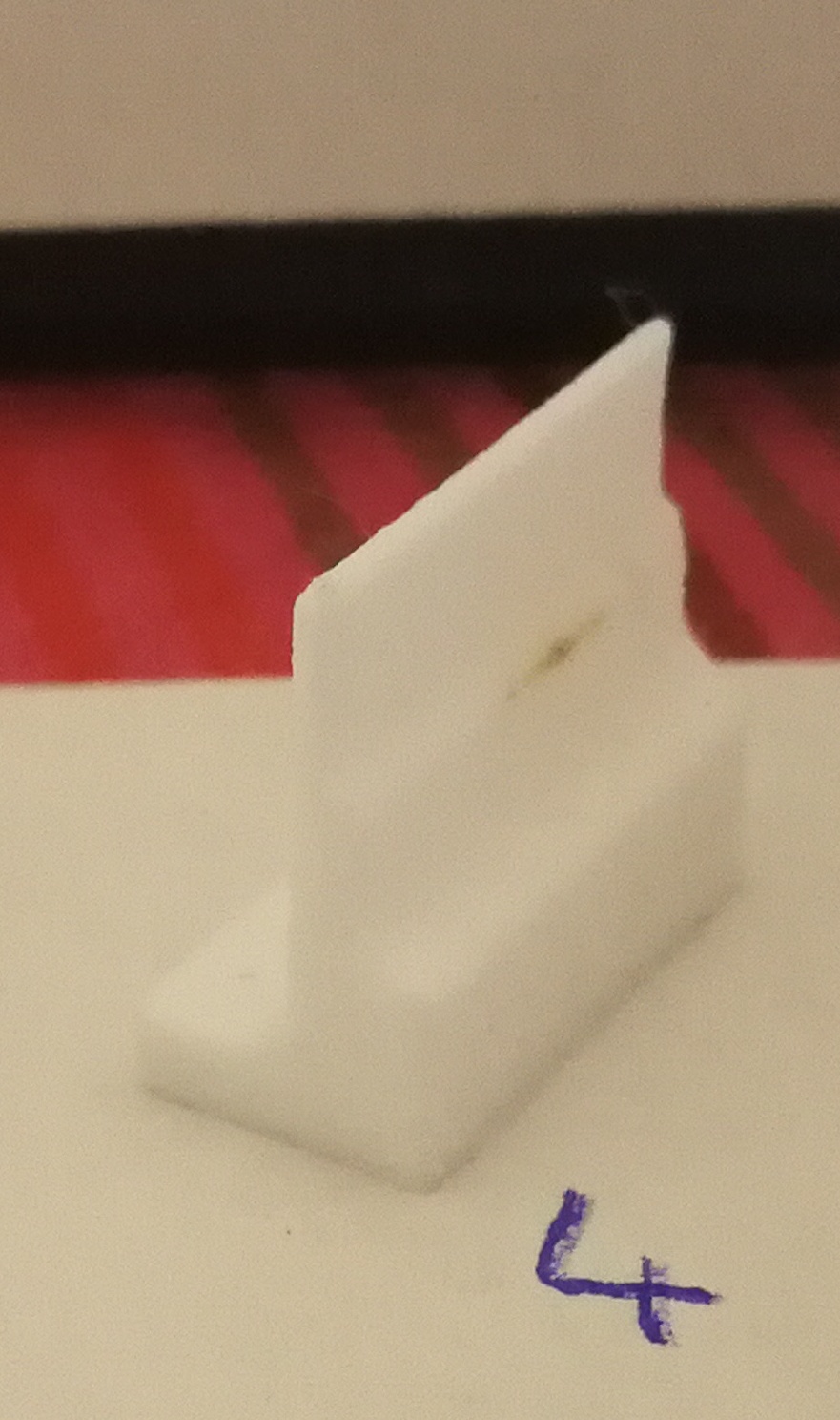

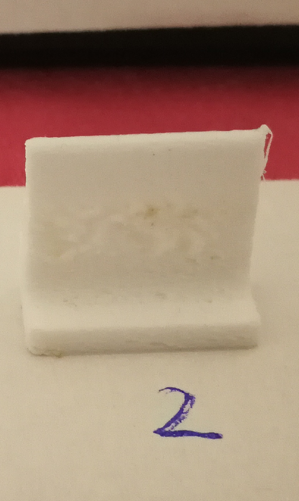

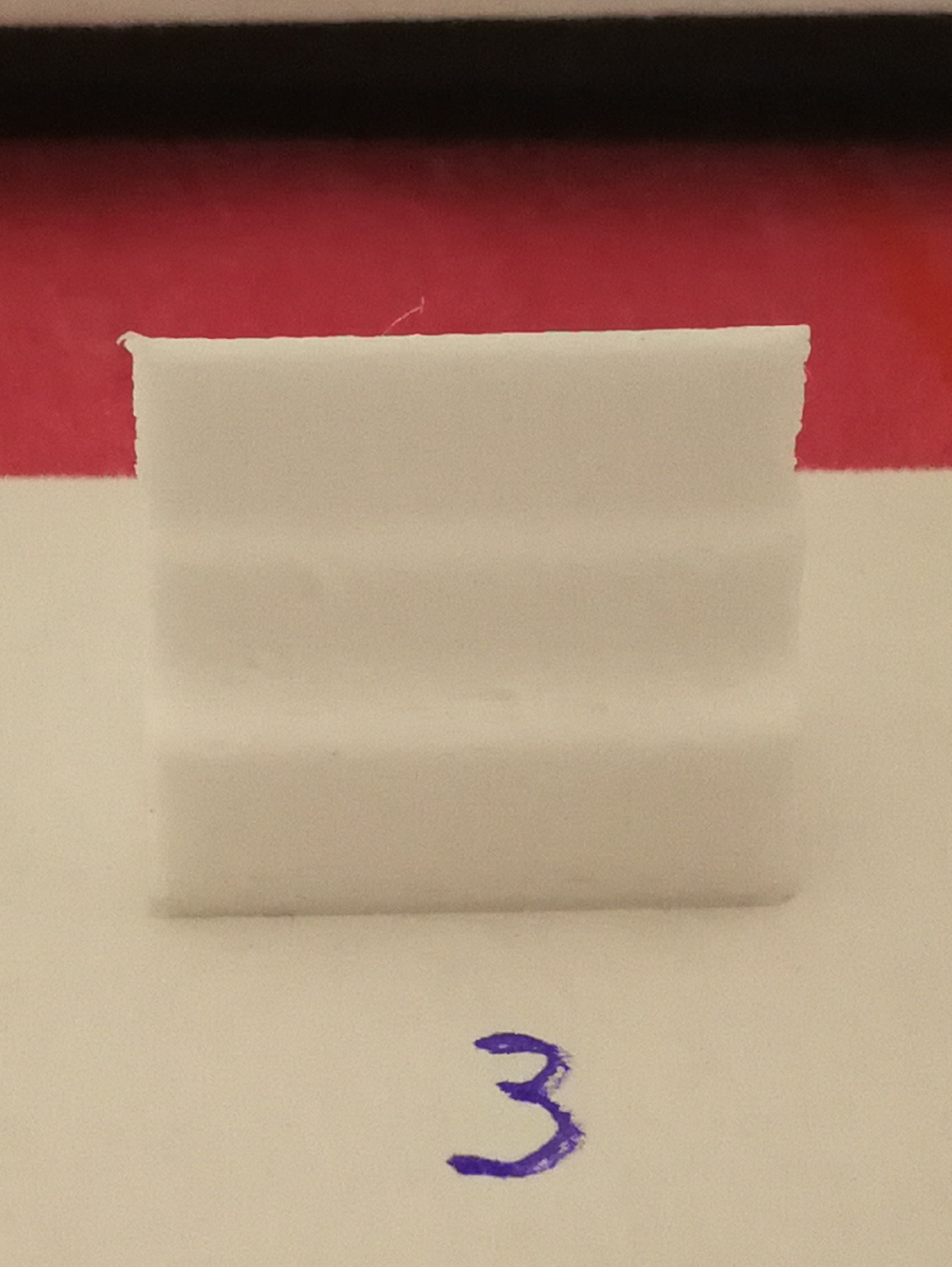

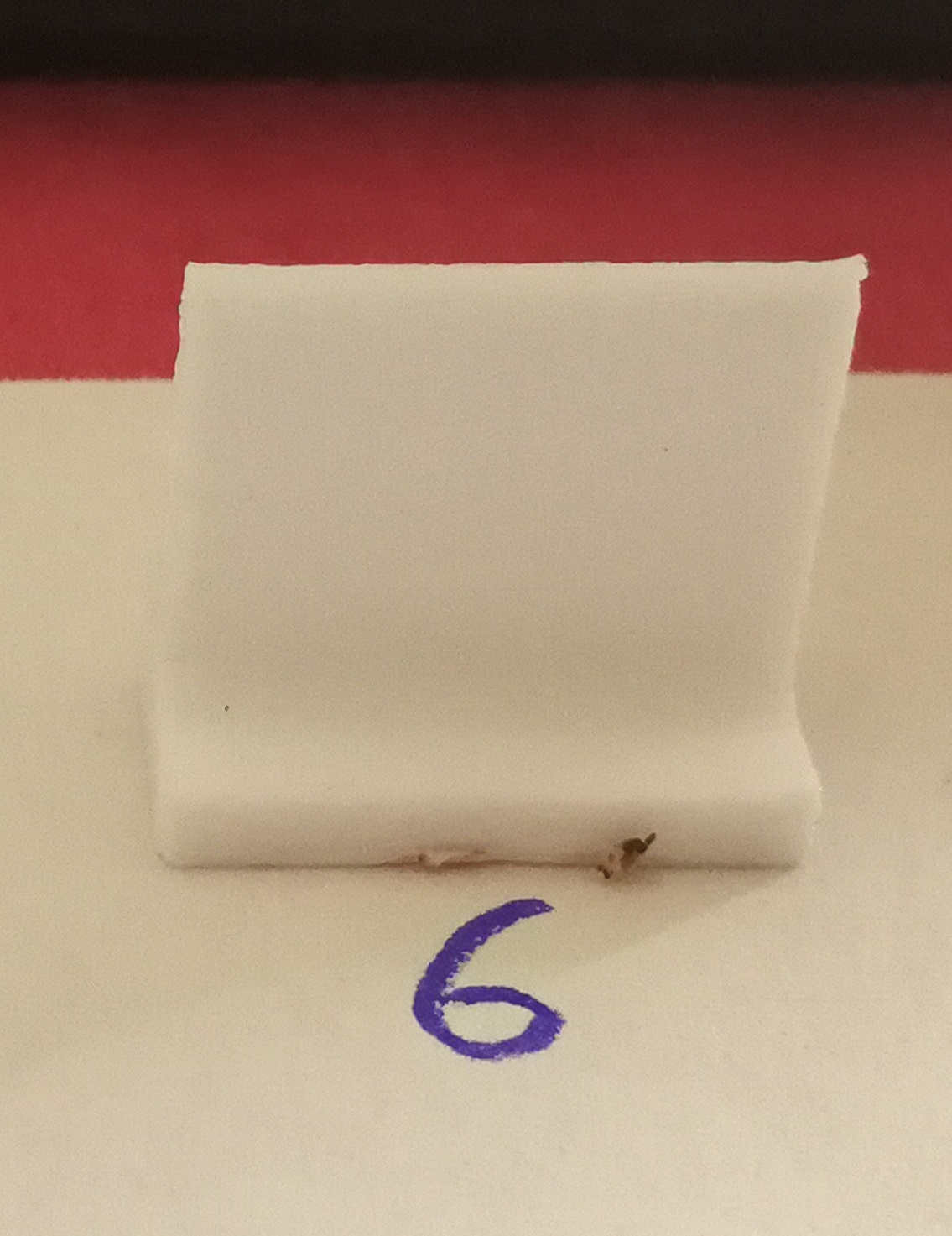

Test Température d'impression.
Marque : ESUN.  Type : PETG.  Couleur : Blanc.  Diamètre du fil : 1,75 mm.  Temp. Plateau : 70°C.  Débit : 95 %.  Diamètre de Buse : 0,4 mm.  Quantité utilisée (Annoncée par CURA) 0,55 m.  Épaisseur des couches : 0,1 mm.  Épaisseur de la coque 1,6 mm.  Taux de remplissage : 20 %.  Vitesse d'impression : 40 mm/s.  Rétractation : 6 mm.  Ventilateur désactivé.

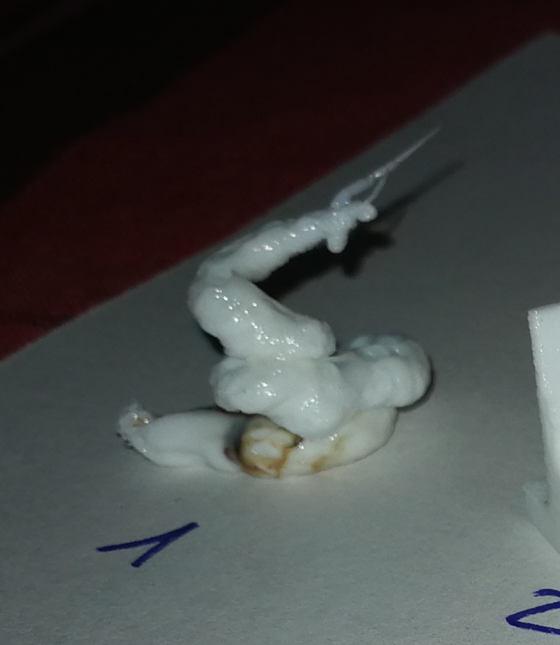

Test 1.  Temp. D'impression : 240°C
IMG_20170401_160550-01.thumb.jpeg.3f42d8da2d4426b748dcd11cc3e8a404.jpeg La pièce ne c'est pas collé. :/
Test 2.  Temp. D'impression : 245°C
Test 3.  Temp. D'impression : 250°C
Test 4.  Temp. D'impression : 255°C
La je trouve que le résulta et plus sympas à 255°C

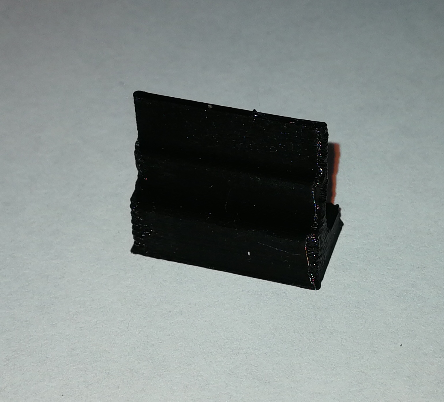

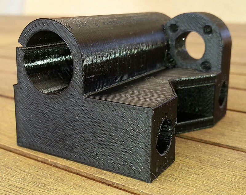

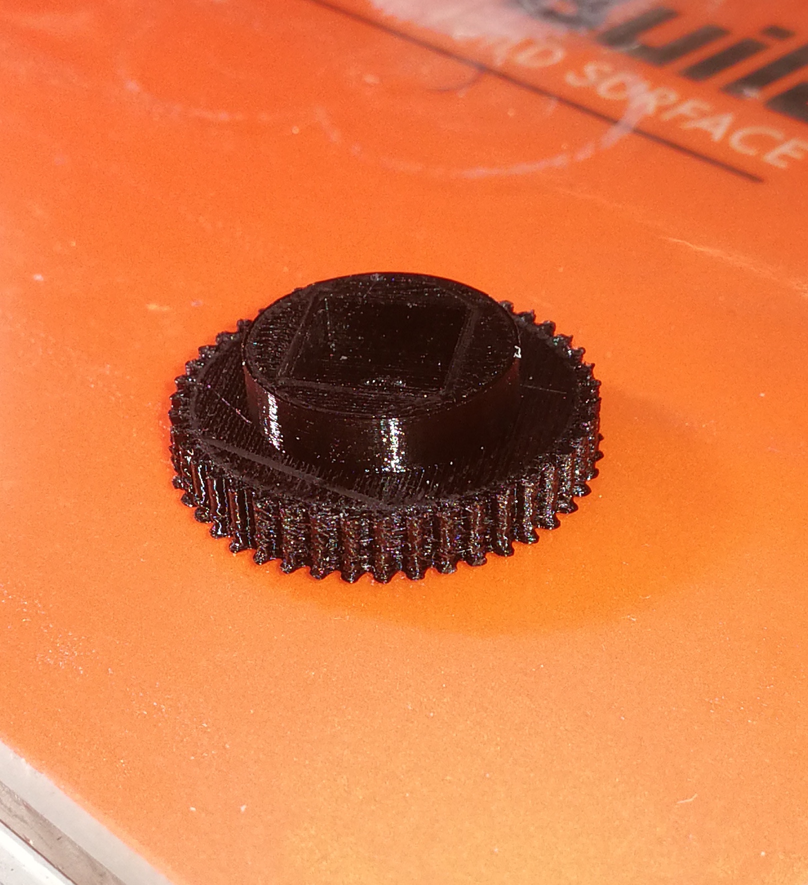

Je possède le PETG noir de chez Esun et chez moi, j'obtiens de très bons résultats avec une température de 220°, le lit à 75°, vitesse à 80mm/s, buse 0.4 et rétractation à 2mm pour une épaisseur des couches de 0,2 mm.
C'est quand même incroyable ces différences de réglage...

Moi ça ne m'étonne pas, mais réglage sont loin d'être parfait, c'est un peu le but de ce poste, avoir vos avis et vos réglages. Tu as quoi en débit. Demain je fait la même pièce avec tes réglages. Et je poste le résultat. ?
Lien vers le commentaire
Partager sur d’autres sites
@Harleyme Quand tu parles de débit, c'est l'extrusion multiplier ? si oui, je suis à 0.85 mais ce chiffre dépend des réglages et des caractéristiques de mon l'imprimante que j'ai obtenue en suivant le tuto de J-Max :
Ce qui peut jouer également, c'est que j'imprime avec une hauteur de couche de 0.2mm...

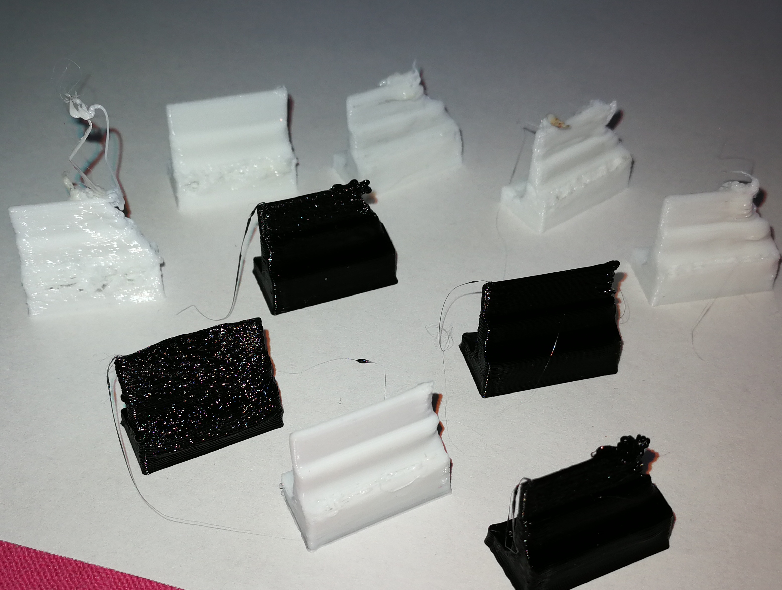

Le premier problème que je rencontre avec le petg c'est beaucoup de filament qui perturbe mon impression, et donc la première chose que j'ai essayé de changer c'est le débit (extrusion multiplier). mais c'est peux être une bêtise.
pour la température je pense que mon test n'ai pas bon car la pièce n'a pas collée. je le refait avec des temp. plus basse et en surveillant cette fois.

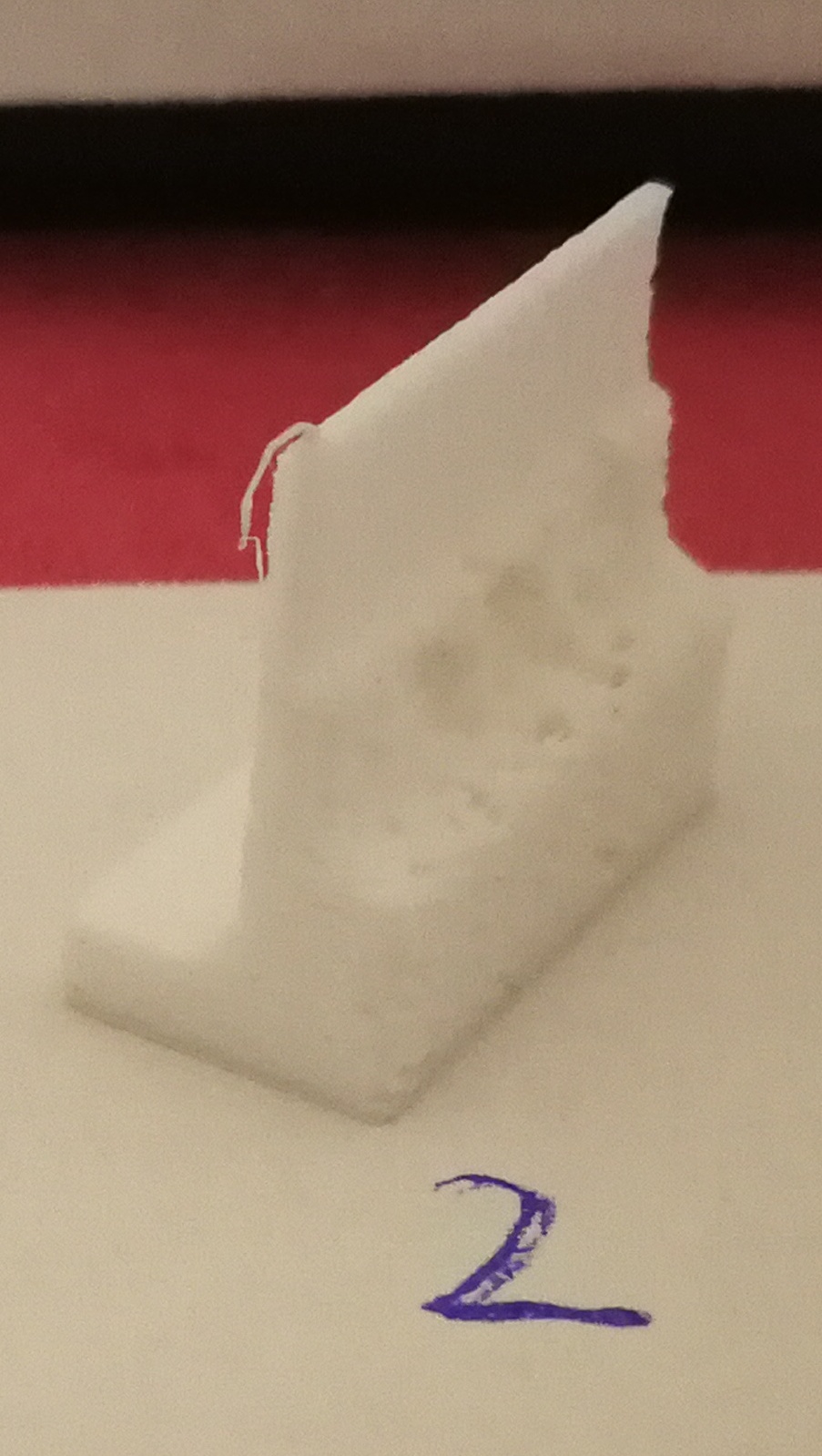

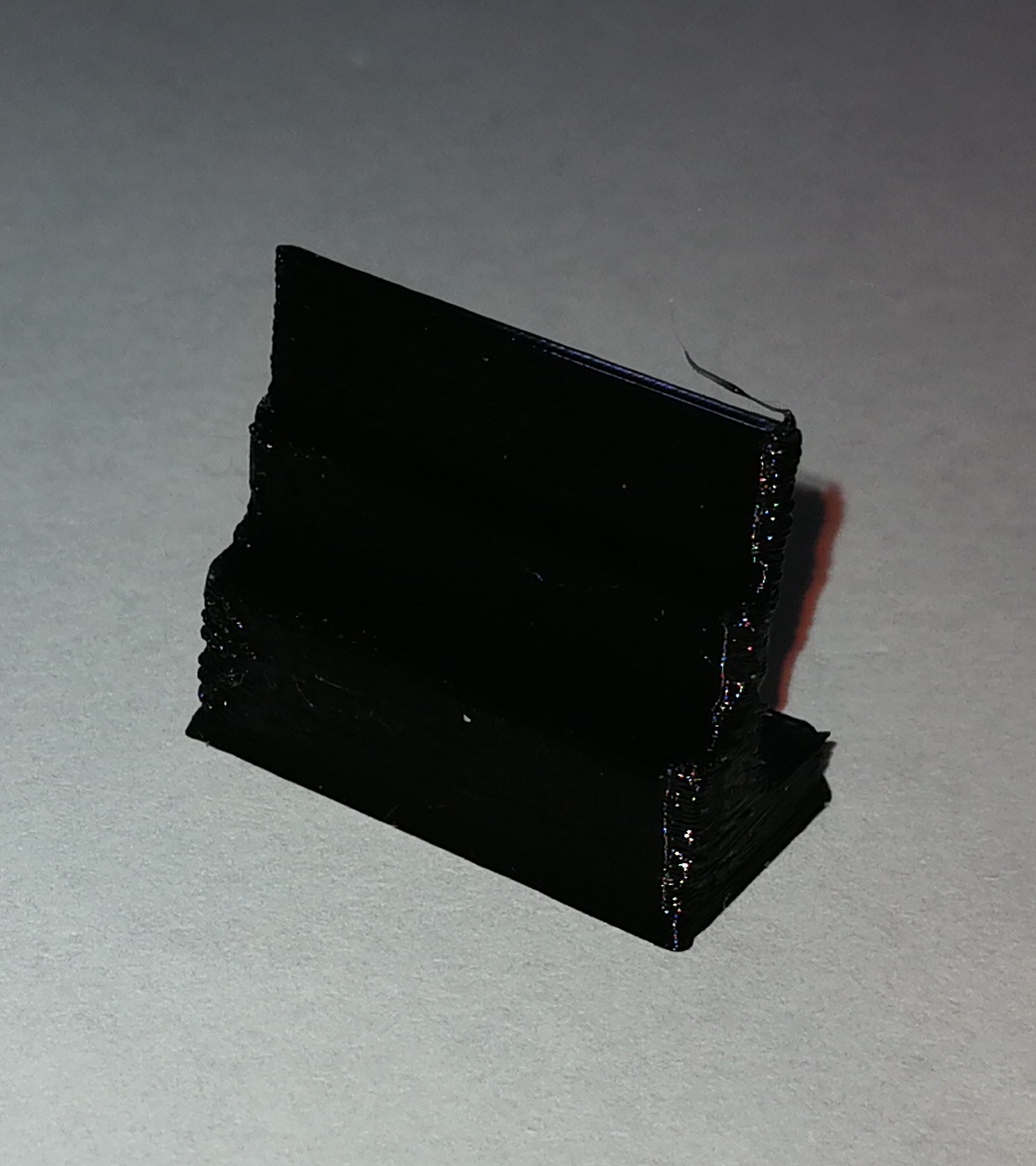

Bon après 4h de test il n'y a pas photo, je ne peux pas imprimer avec des vitesses comme les tiennes
Voila le massacre.
donc je suis revenu à 40mm/s à 220°C avec une passe de 0.2mm
et la même avec une passe de 0.1mm
pour une pièce aussi difficile que ça, je n'arrive à rien d'autre.
petite précision c'est le même PETG en noir.
Modifié (le) par Harleyme

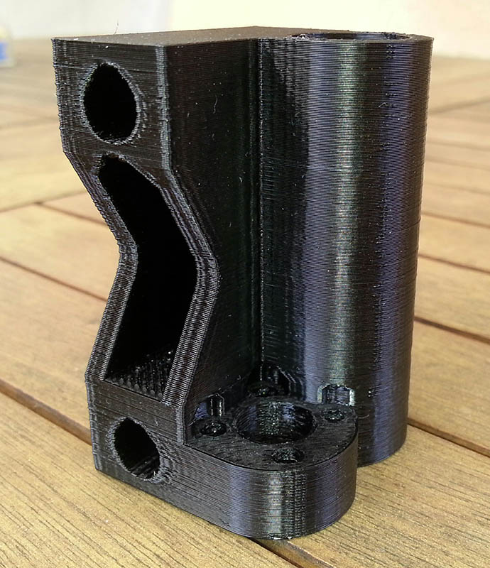

Voilà chez moi ce que j'ai:
Même si ce n’est pas au top, ce n'est pas comparable à ce que tu obtiens...

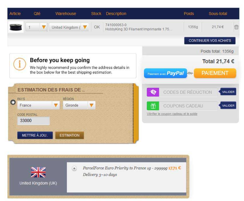

Là, il est en stock (pour le noir), mais 17.71€ les frais de port, ça pique un peu...
Il y a 16 heures, Trob a dit :
@gael123 ba non, tu gagnes 2€ sur le port mais le filament est 3€ plus cher (ou alors j'ai pas tout compris)
En faite avant tu pouvais les avoir dans l'entrepôt EU (pas UK), la bobine était à 21,37$ et les frais de port 8,99$, comme j'en commandais 4, ça faisait du 23$ la bobine de petg port compris, et livrée en 3 voir 4 jours max.
Mais maintenant plus rien en EU, c'est pour ça que j'ai fini par chercher une autre marque ailleurs.
C'est dommage parce que vu le prix, il était vraiment bien, mieux que le Esun pour moi.
