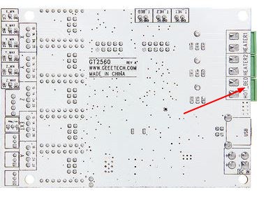

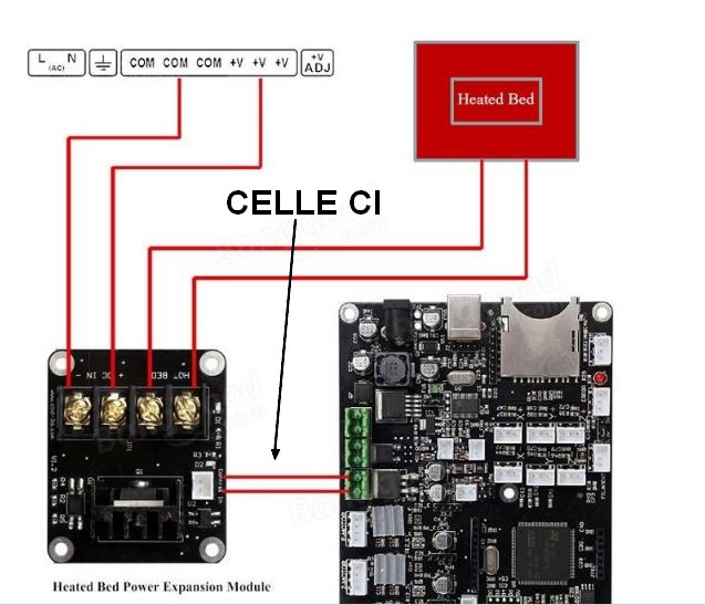

Pouvez vous me confirmer que la liaison du bornier blanc va bien à la puissance de la carte mère, ma carte étant une GT2560?
Ma machine est celle ci.

j'en ai un que je n'ai pas encore branché, mais ton schéma est bon, regarde juste la polarité
Y a pas de polarité, c'est une résistance car si c'est bien cela, ce sont les fils de la résistance du bed qui se branchent sur se bornier vert
diiity
Bien sur que si il y a une polarité la ;) Qd tu branches la resistance, peu importe, mais la tu relies 2 devices electroniques, et donc il faut respecter la polarité. Sur ton controlleur que tu as recu, il y a normalement un "+" serigraphié. Il faut que cela matche avec la polarité du bornier vert.
Ce boitier ne fait que transmettre plus de puissance au besoin, car certains cartes ne sont pas capable de sortir assez. Donc la tension en sortie de ta GT2560 va etre utilisé pour piloter le mosfet qui est sur le petit module et si tu lui envoies du -12v au lieu de +12v, au mieux ca ne fonctionne pas (si bonne protection dans le design des cartes), au pire tu crames tout ...

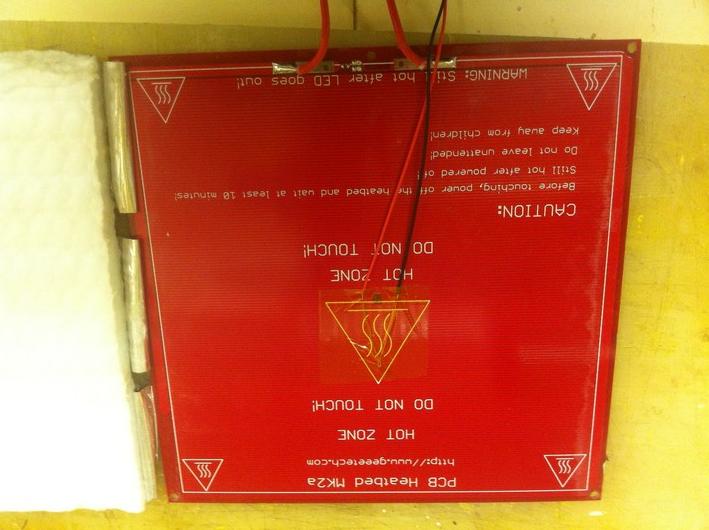

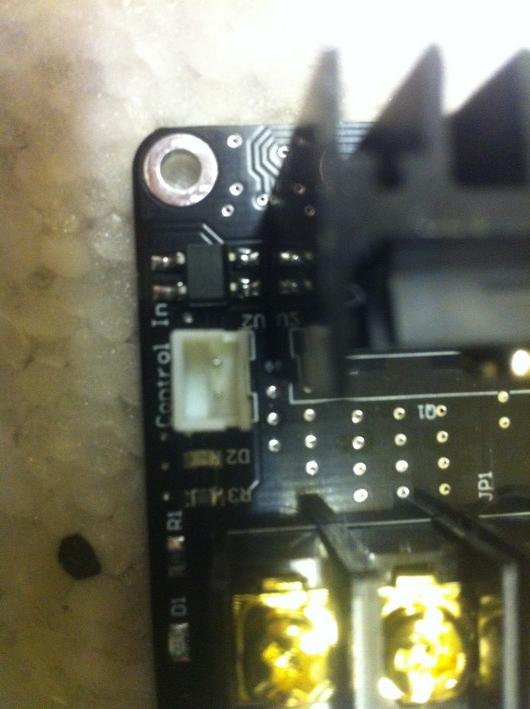

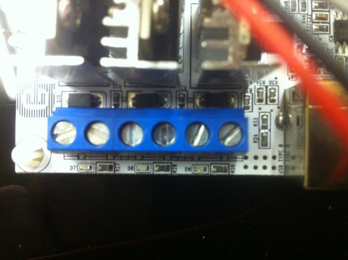

voici des photos des 2 bornier à relier, seul la carte additionnelle aurait peut être une polarité marquée dans la mesure où le connecteur à un détrompeur..
Sinon je ne vois rien. Le bed a 2 câbles rouges et je ne vois pas de polarité.
D'ailleurs il en est de même pour la buse.
J'ai aussi une GT2560 sur ma delta, idem.

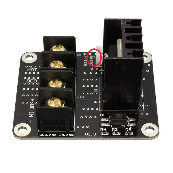

par contre j'ai trouvé cela, pas évident à voir, un petit - sous la carte au niveau du connecteur bed
diiity
à l’instant, diiity a dit :
par contre j'ai trouvé cela, pas évident à voir, un petit - sous la carte au niveau du connecteur bed.
Il faut que je regarde de plus près si le bed est marqué, faut que je dépouille l'isolation et je vous dis

Le fil blanc que tu as reçu avec ton module comporte t'il un fil avec une rayure bleu ? je serai tenté de dire que ce coté est le positif...
Sur la mienne j'ai le sigle + dessiné entre la prise control et la diode D20921781.jpg.f7ba3419c9248eaf4a91030669631b2c.jpg
après pour contrôler se qui sort rien de mieux qu'un voltmètre....

oui, en faîtes le mien est un astérix mais ça doit être ça.
Il faut que je vérifie le bed, je fais ça demain et je vous dis.
