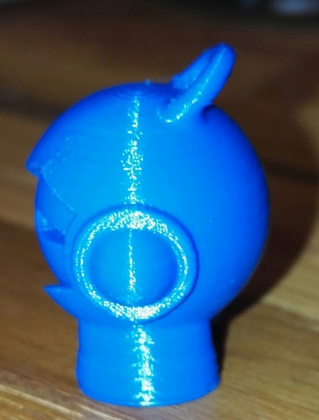

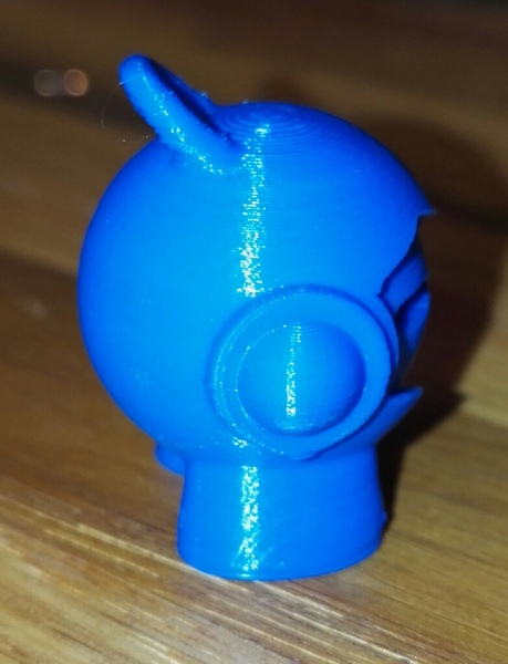

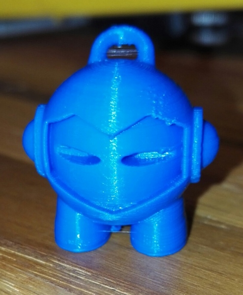

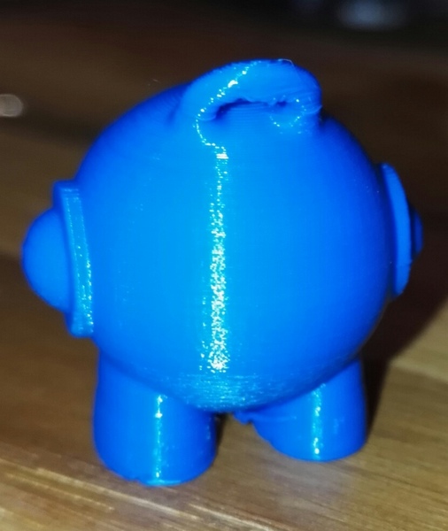

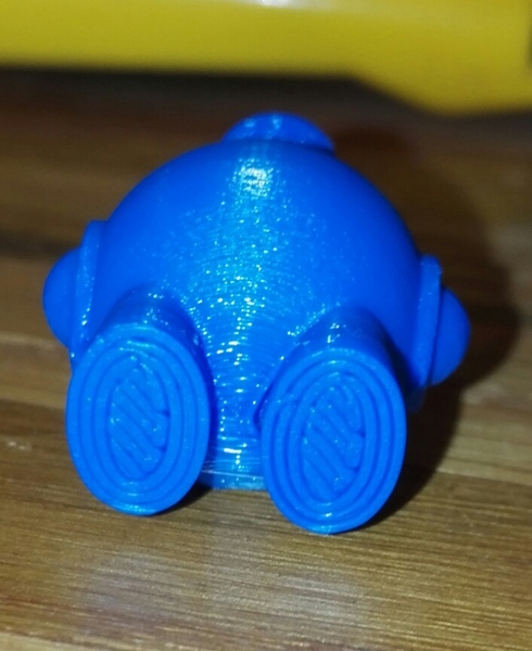

voici une impression de marvin avec ma p3steel
le pla est du materials 3d easy printing
IMG_20170404_215302.jpg.e61f470c09f8ed2a7799529f3a4dfda3.jpgIMG_20170404_215323.jpg.1470d3ecbef4a746d7c1b95b111a684d.jpgIMG_20170404_215345.jpg.bf03358d18608dbcabbcff2a435b9a5c.jpgIMG_20170404_215403.jpg.957f9340579d256a9880a466efab59df.jpgIMG_20170404_215435.jpg.ae6be27c76c096b4427438ee60602454.jpg
couches 0.1 mm (première couche à 0.35)
vitesse 40
PLA à 205°C, bed à 50°C avec scotch 3M
pouvez-vous me donner votre avis pour améliorer le marvin ?
j'ai mis 205 pour le PLA, mais j'ai prévu de faire une tour à différentes températures pour avoir une vision précise du filament

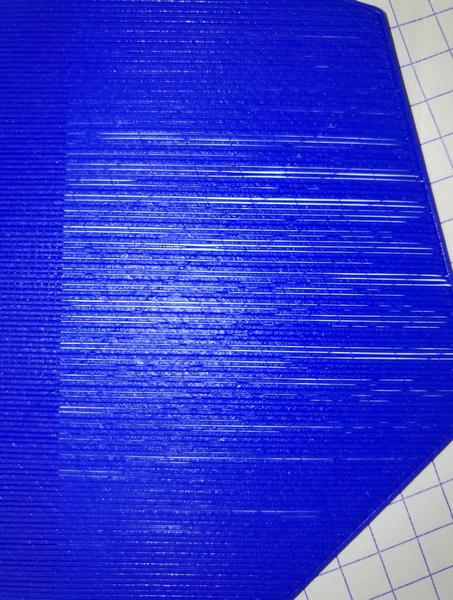

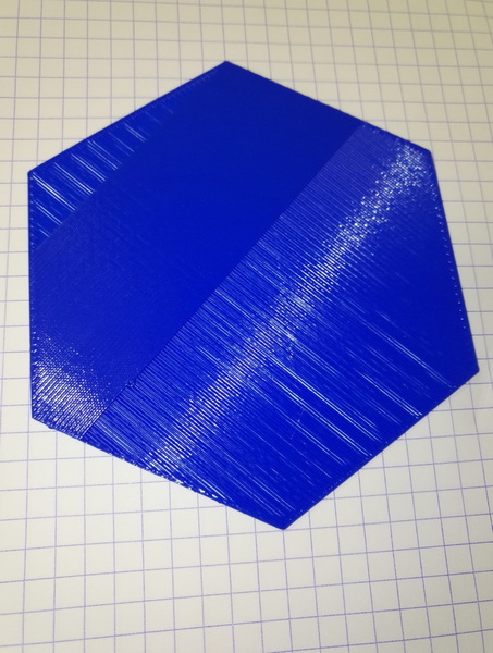

par contre j'ai une adhérence très limite (le premier essai s'est décollé alors j'ai mis le bed à 50°C et j'ai rajouté des brims)
ensuite j'ai commencé un vase pour faire une surface plus grande
en épaisseur 0.3 (1ere couche en 0.35)
IMG_20170405_104736.jpg.4b415f5703444a8b14a956c22a243c72.jpgIMG_20170405_104813.jpg.a7952089096dbf22f9b06883708ae1f1.jpg
autant la 1ère couche du marvin me semble pas mal, autant la première couche du vase est vraiment pas belle, les filaments se touchent très peu
sur la 2eme couche c'est nickel
j'ai mis le bed de niveau (contrairement à ce que montre la photo avec le flash, la surface ets bien homogène
que faut'il modifier pour améliorer cette première couche ? je pense diminuer la hauteur de première couche mais ?
je viens de voir aussi que dans slic3r, j'ai une "first layer width" à 200% par défaut, ça peut jouer ?
je n'ai pas calibré l'extrudeur car le marvin me paraissait bon, mais ça va sans doute être nécessaire.
Je dirais écraser un peu (beaucoup ?) plus ta première couche, je trouve les fils pas vraiment collées sur le Marvin...

merci pour les infos
j'ai fait pas mal d'essais et au final, apparemment c'est surtout un problème de niveau du bed
je faisait bien le niveau sur les 4 coins  avec un feuille mais après vérification le centre de mon plateau est plutot creux
en attendant de faire un level en 9 point en manuel dans marlin qui devrait régler le soucis, je fais mes impression dans un coin et la première couche et l'adhésion sont excellentes
en plus j'utilise maintenant cura au lieu de slic3r qui a des paramètres par défauts qui conviennent mieux pour ma première couche. (hauteur première couche et largeur surtout qui est un paramètre que je n'ai pas réussi à bien maitriser sur slic3r sûrement a cause du centre du plateau)
j'ai toujours le bed à 50°C et le PLA je l'ai descendu à 200°C et je pense que je peux descendre encore un peu
j'ai mis des photos dans la galerie
(le vase n'est malheureusement pas étanche, ça perle au niveau des défauts zits et blobs, j'ai prévu de mettre un peu de verni dedans)
il me reste un souci de "zits and blobs" que je dois régler a priori en jouant sur la retractation d'après le guide simplify3d
