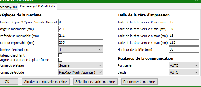

Bonjour, J'ai un petit souci de centrage d'impression.
- J'utilise Cura 15.04.6 (règlages ci joint)
- Les butées sont bien enfoncées.
- La pièce est bien centrée dans Cura et passe en largeur (Face arrière de la DE200)
Comment puis je corriger ce problème?

Tu as modifié des réglages dans marlin ?
Moi je regarderai de ce côté là pour commencer puis vérifier que tu n'ai pas un bout de gcode qui déplace un axe en start et si tu utilise un firmware officiel dagoma j'essaierai de reflasher l'imprimante (pense à sauvegarder ton z-offset pour pas avoir à le refaire)

Alors, la seule chose que j'ai changé dans le marlin c'est la palpation à 9 points au lieu de 4. Changé le 2 en 3.
Le reste est identique quand je compare avec notepad ++
Le gcode start est identique à cbd.
J'essaierai demain de reflasher avec un firmware stock mais je doute.
@Djdirtboy , pour résoudre les problèmes de centrages X mais aussi Y , tu peux adapter le Start Gcode avec un G92 de recentrage pour le X et Y, comme mentionné dans le post ci-dessous.
Ainsi que dans les posts suivants:
https://www.lesimprimantes3d.fr/forum/topic/4226-impression-dépasse-du-plateau/
https://www.lesimprimantes3d.fr/forum/topic/3432-problème-avec-laxe-y/
https://www.lesimprimantes3d.fr/forum/topic/4572-centrage-plateau/
https://www.lesimprimantes3d.fr/forum/topic/3647-re-centrage-du-plateau-en-x-et-y/
https://www.lesimprimantes3d.fr/forum/topic/4638-jeannine-fait-du-hors-piste/
Modifié (le) par Z122
Si tu lis les liens précédents, à priori non, car - si j'ai bien compris le Marlin - les courses sont "infinies" et commencent à partir des contacts de fin de courses.
Sinon, pour info, si tu tentes de faire un recentrage "parfait" en Y avec un G92 tu constateras que le plateau forcera en fin de course, c'est pour cette raison que j'avais fait ces chariots: http://www.thingiverse.com/thing:1854220
Dagoma avait déjà cette erreur de conception sur la Discovery et ne l'on pas corrigé sur la Discoeasy.
