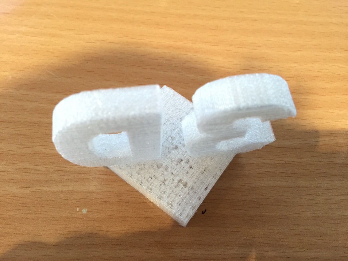

mystral46 Posté(e) Septembre 4, 2015 Partager Posté(e) Septembre 4, 2015 Bonjour J'ai une imprimante Da Vinci Junior Aprés plusieurs essais, mes objets j'ai le dessus et le dessous qui ne sont pas lisse, rugeux et plein de petit trou et sur les coté c'est bon. J'ai du oublier quelque chose à votre avis? merci Lien vers le commentaire Partager sur d’autres sites More sharing options...
biostrike Posté(e) Septembre 4, 2015 Partager Posté(e) Septembre 4, 2015 Problème de débit : Température trop base, buse partiellement bouché, mauvais réglage de diamètre de filament, problème d'entrainement du filament. Lien vers le commentaire Partager sur d’autres sites More sharing options...
Motard Geek Posté(e) Septembre 4, 2015 Partager Posté(e) Septembre 4, 2015 Si t'as pas changé tes réglages je dirais buse obstruée. Lien vers le commentaire Partager sur d’autres sites More sharing options...
mystral46 Posté(e) Septembre 4, 2015 Auteur Partager Posté(e) Septembre 4, 2015 Non j'ai pas changé les réglages donc je vais nettoyer la buse Merci Lien vers le commentaire Partager sur d’autres sites More sharing options...
mystral46 Posté(e) Septembre 8, 2015 Auteur Partager Posté(e) Septembre 8, 2015 Bonjour Alors oui c'étais bien la buse bouché et sa me me fesais un clac a chaque fois que le machine tirais du fil et depuis plus de bruit Merci a vous Lien vers le commentaire Partager sur d’autres sites More sharing options...
